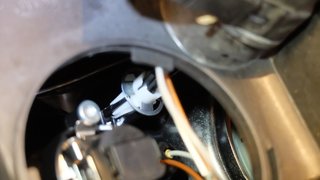

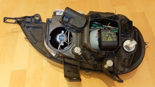

In Kürze muss ich wieder einmal mit dem ML zum TÜV. Vor zwei Jahren kaufte ich beim AhK zwei neue XENON-Scheinwerfer, von denen der linke von Anfang an nicht in richtiger Höhe leuchten wollte. Er leuchtete lieber in etwa 4m Höhe in die Häuser, als die Straße ordentlich auszuleuchten. Direkt nach dem Einbau akzeptierte der TÜV diese vollkommen falsche Einstellung, wahrscheinlich, weil ich belegen konnte, dass ich die Scheinwerfer etwa 30 Minuten zuvor, in der benachbarten Mercedes-Werstatt habe einstellen lassen.
Ein Jahr später (01/2018) wurde wieder die Einstellung des linken Scheinwerfers moniert und es gab keinen TÜV. Daran haben sich damals drei Mercedes- und eine BOSCH-Werkstatt versucht. Erst die BOSCH-Werkstatt fand heraus, dass da im Inneren des Scheinwerfers etwas aus einer Plastikhalterung gesprungen sei, dieses wieder gerichtet und den Scheinwerfer ordentlich eingestellt.
Nun leuchtete dieser wieder wild nach oben. So habe ich ihn heute ausgebaut, um nachzuschauen, was das Problem ist. Finden konnte ich nach dem Ausbau des Scheinwerfers und der Montage des Deckels des Zusatzscheinwerfers, dass wieder ein Kunststoffteil herausgesprungen war. Genau dort, wo der Motor für die Höhenverstellung diese durchführen soll, ist das Gestänge zum Scheinwerfer ausgerastet und nach vorne verschoben, was natürlich dazu führt, dass der Scheinwerfer zu hoch leuchtet. So habe ich diesen wieder durch diese Öffnung aufschieben können. Jetzt leuchtet er allerdings viel zu tief nach unten. Der Lichtkegel trifft in etwa 5m vor dem ML auf die Straße.
Morgen werde ich noch den Sensor für die Scheinwerferhöhenverstellung an der Vorderachse erneuern, der schon viele Monate bei mir lagert, weil er unplausible Werte liefert. Das wird nicht die Lösung des Problems bedeuten, da dieser Fehler ja beide Scheinwerfer betreffen müsste. Nur wenn da jetzt neu kalibriert werden sollte, ist es schon gut, dies mit ordentlichen Voraussetzungen zu tun.

Was da ausgerastet ist hätte ich na nur allzugern gesehen.
Bleibt abzuwarten, ob das im eingerasteten Zustand nun auch dazu führt, daß der Scheinwerfer wieder richtig eingestellt werden kann.
- Beiträge: 8299
Das kannst Du haben. Auf dem entsprechenden Foto ist es das Teil, das scharf dargestellt ist.
