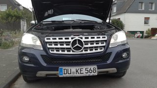

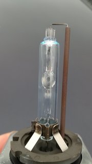

Hallo, heute halte ich zwei neue Xenon Brenner von Osram in der Hand und denke so für mich: Versuch macht Kluch!
In knapp drei Minuten hatte ich den defekten Brenner getauscht und siehe da, unser blauer Frosch hat nun links violettes und rechts strahlend weißes Licht.
Den anderen Brenner werde ich dieser Tage auch noch tauschen und ein paar Fotos machen.
Kann man den Unterschied sehen?
Defekter Xenon Brenner

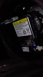

Ergänzend möchte ich erwähnen, dass ich für den Wechsel keinen Innenkotflügel ausbauen musste, der eigentliche Trick bestand darin, herauszufinden welche Richtung "links drehen" bedeutet. Aus Fahrersicht gesehen gegen den Uhrzeigersinn heißt dann offensichtlich nach links drehen.

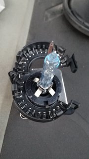

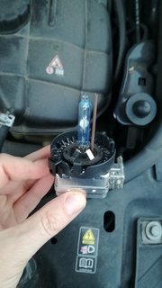

Hallo, gestern habe ich in einer Wind- und Regenpause auch den zweiten Brenner gewechselt. Auch dort ging das Ganze in wenigen Minuten ganz leicht selbst.
So sitzt der Brenner in der Lampenfassung
Alter Brenner mit Fassungsring
Neuer Brenner bekommt den Ring umgelegt

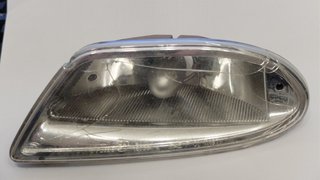

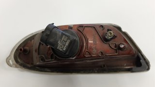

Den kaputten Nebelscheinwerfer konnte ich noch ablichten. Links und rechts außen sieht man die Anschlüsse für die Entlüftungsöffnungen. Bei der neuen Variante gibt es eben zwei zusätzliche Schlauchanschlüsse direkt neben der H8-Glühlampe, die übrigens einen ovalen Steckeranschluß hat. Diese Anschlüsse sind mit etwa 10cm langen Schläuchen direkt am Scheinwerfer verbunden.
Beiträge: 22115
SUPER!
Vielen Dank!
Nun weiß ich um was es geht. Das ist wirklich neu für mich. Wieder was gelernt.
Die Schläuche sind dann vermutlich so verlegt, daß bei Wasserdurchfahrten bis 50cm keines in die Nebellampen eindringen kann. Und ich dachte immer, die Nebellampen wären einfach nur sehr dicht, damit unter Wasser nichts passieren kann.

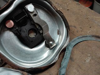

Heute habe ich, da das Wetter und meine Zeit es zuließen, mich mal ein paar Stunden mit den Hupen (Signalhörnern) meines MLs beschäftigt. Die schon mal instand gesetzte hab ich leider nicht mehr retten können. Die hab ich dann zerlegt und die Infos bekommen, um die andere, die linke, wieder funktionsfähig machen zu können.
Eine Teils knifflige Angelegenheit, die nun aber wieder einige Jahre halten wird.
Die rechte Hupe hab ich beim ASz bestellt, nebst den beiden Befestigungsmuttern, die ich mir dann einfach mal gegönnt habe, da die sich doch arg gewehrt haben. Ein Stück des Linken Befestigungsbolzens ist dabei vernichtend geschlagen worden. Glücklicherweise blieb genug übrig um das Horn wieder ordentlich festzuschrauben.
Mein ML hat nun also wieder Stimme. Allergings erst mal nur ´ne halbe. Ob das ASz die rechte noch original auftreiben kann, bleibt abzuwarten. Gelistet war die rot, also nicht lieferbar, wie es bei Manfred093 auch schon mal war. Allerdings konnten die bisher schon so einige Sachen liefern, die auf Rot standen.
Ich bin mal gespannt. Genu wie Ihr auf die Fotos der ganzen Aktion, die ich aber noch nicht gesichtet habe.
Mal sehen, was morgen geht...
Beiträge: 22115

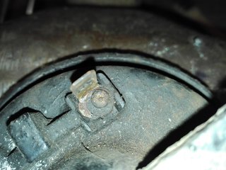

Hier die dazugehörigen Fotos. Die vom renovierten Zustand muß ich noch machen (hab ich doch glatt, während des Schaffens, vergessen). Aber es ist ja eh noch eine unfertige Baustelle, da die rechte Hupe ja noch ersetzt werden muß.
Ohne Ausbau der Hupe geht ohne Bühne nichts!

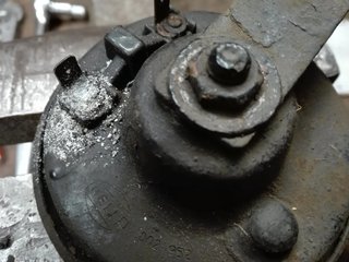

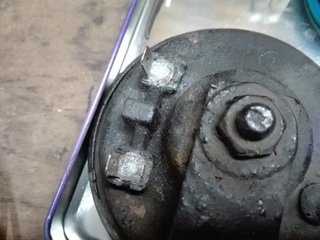

Die vorherige Instandsetzung sah nun so aus.

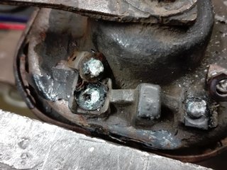

Nach dem Reinigen der Kontakte per Drahtbürste war an den Kontaktfahnen kein Stromfluß zu erreichen

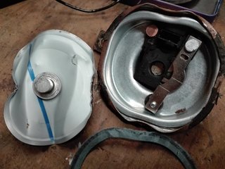

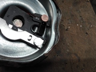

Da hilft nichts. Die schlechter aussehende mußte dran glauben um die andere zu retten.

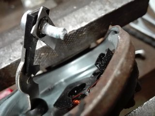

Rohe Gewalt war erforderlich, denn die org. Hupen sind tatsächlich für Unterwasserbetrieb gebaut.
Die Frequenz bestimmende Schraube, gut vergossen, damit da keiner dran rumschraubt...

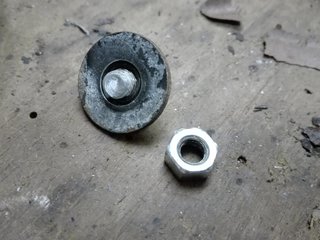

Zwischen stromleitenden Bolzen, einer Leichtmetall/Alu, einer Kupferfarben, und den Kontaktfahnen das nicht leitende Oxidat.

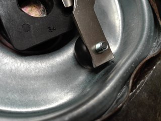

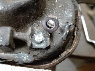

Abgerissen / vorläufiger Ersatz M6
