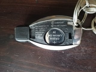

Hallo, ich denke das passt am besten in dieses Thema. Meiner Frau ist gestern der Schlüssel aus der Hand gefallen. Da sie mal wieder total unaufmerksam war, ist ihr nicht aufgefallen, das jetzt die Abdeckung fehlt.
Jetzt frage ich mich gerade, ob man so eine Abdeckung einzeln bekommt oder nur komplette Schlüssel. Ich werde nach dem Urlaub dann mal eBay bemühen müssen, denke ich.
- Beiträge: 22198
Das wird vermutlich die beste Lösung sein.
Einfach einen anderen Schlüssel gleicher Bauart bei ebay erwerben, die Abdeckung nutzen und den Rest entsorgen.

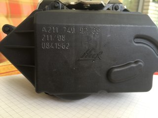

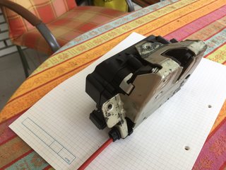

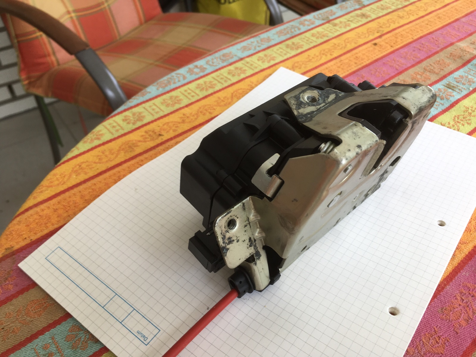

Heute, bei einem Arbeitseinsatz in Bergheim, geht die Heckklappe nicht mehr auf! Sieht so aus, als wäre das Schloss defekt. Klappe zu funktioniert! Aber auf machen: Dann hört man den Motor brummen und : nichts geschah.... Gott sei Dank funktioniert die Notentriegelung...
Liebe W164er: hatte das schon mal jemand?
Kriegt man das Schloss ohne großen Aufwand ausgebaut? Gibt es eine Anleitung?
Frustrierte Grüße von der holländischen Grenze- Rainer52

Hallo Rainer, das Schloss habe ich vor zwei Jahren selbst getauscht. Das ist ganz einfach. Das Austauschteil hat so um die 230€ gekostet, schau mal in meiner Box nach. Da findest Du alle notwendigen Informationen. Viele Grüße René10
P.S. schau mal im November 2017 im Unterforum "Karosserie"
Moin,das hatte ich auch schon, steht in meiner Box, hatte damals 320€ ? gekostet, davor war schon mal ein Minnischalter im Schloß erneuert worden aber das hatte der Händler, bei welchem ich den Wagen kurz zuvor gekauft hatte dann bezahlt. Stefan009.
Danke! Stefan und René!

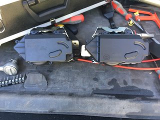

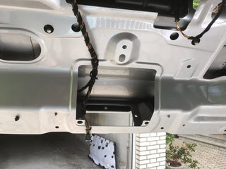

Habe mir das mal angelesen, dann den Werkzeugkoffer geschnappt, Verkleidungen abgehebelt und das Schloss ausgebaut. Und wieder nicht an die Anleitung gehalten..
DER HALTER FÜR DIE HANDENTRIEGELUNG MUSS NUR EINSEITIG ABGEBOHRT WERDEN (rechts) !!!
Gut, muss ich eben 2 Nieten neu machen...

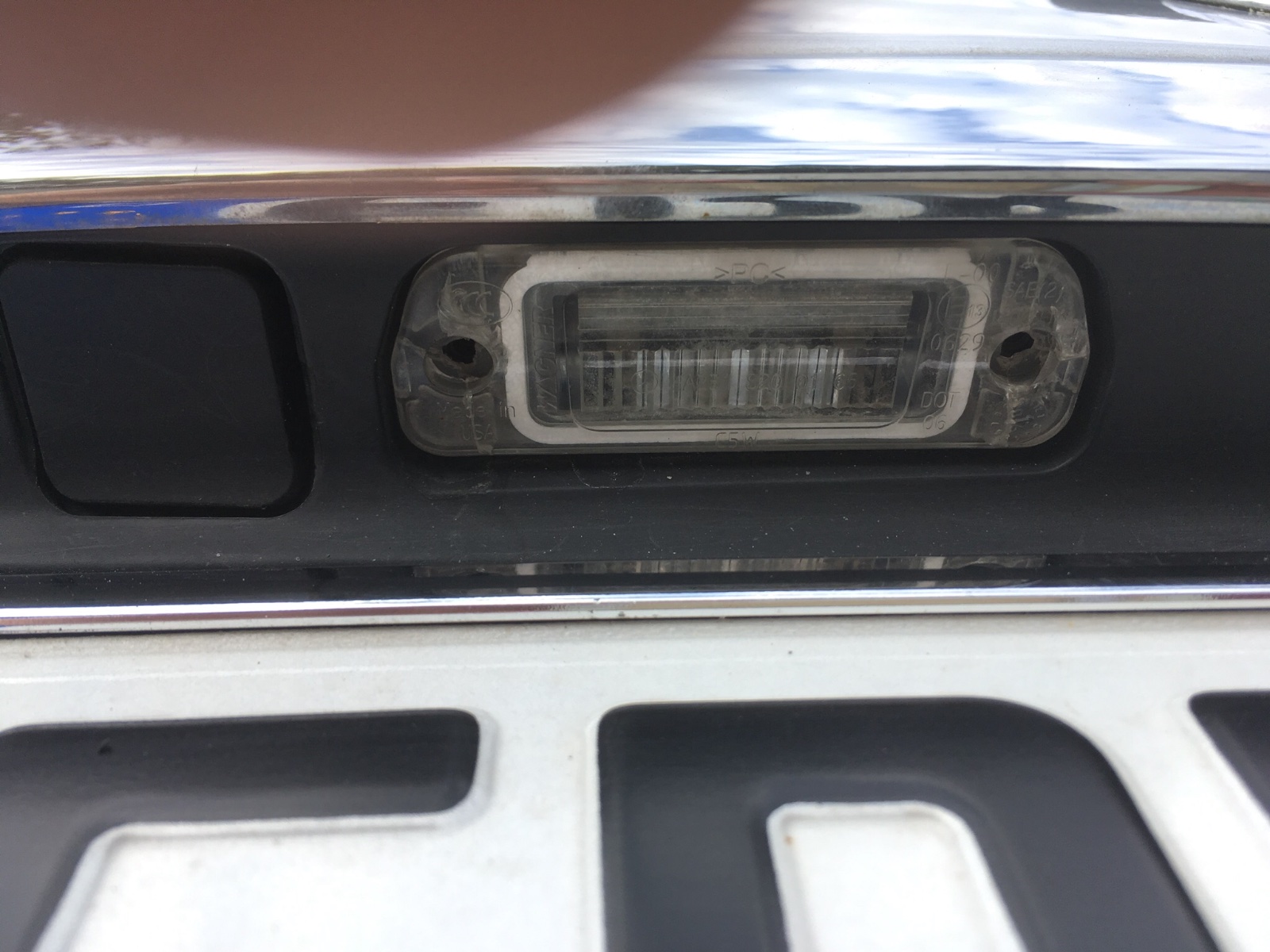

Wo die Verkleidungen schon mal ab waren wollte ich, „mal eben“ , die Rückfahrkamera aus der rechten Nummernschildbeleuchtung raus und in die von MB vorgesehene Position verbringen (es ist ein „Chinateil“...) Dabei habe ich festgestellt, dass AhK beim Einbau der neuen Heckklappe nicht nur die Schrauben an den Scharnieren nicht richtig angezogen hatte ( ich berichtete an anderer Stell...) Nein! Sie haben sich auch die Schräubchen zur Befestigung der Beleuchtungskörper gespart mit dem Ergebnis, dass die ganzen Innereien korrodiert sind - gut dass wir zu Siebertz gewechselt sind...!
Die Beleuchtungskörper habe ich jetzt in LED-Ausführung bestellt. Auch die Kamara gibt es für € 32,— neu - passend zur von MB vorgesehenen Einbauposition.
Nachdem alles ausgebaut war sollte die Klappe wieder zu gehen und das Auto zurück in die Garage. Auch hier der Hinweis: wenn das Schloss nicht gesteckert ist (egal ob heil oder kaputt) bewegt sich die Klappe nicht mehr...! Wenn alles gut geht, fährt der Dicke am Dienstag wieder....

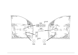

Teilenummer Benennung RG Preisangabe (EUR) Menge Verf. Summe (EUR)
A 251 830 02 90 9051 BEDIENGERAET 16 LP/Nettopreis 123,49 1
Gesamtmenge innerhalb von 24h nach Onlinebestellung im MB-Autohaus verfügbar.
123,49 inkl. MwSt. 146,95€ Davon gehen noch die MLCD-%e runter. Das Teil 500 aus dieser Zeichnung ist gemeint.

Heute kam - Samstag Nachmittag bestellt - die OEM Version des Heckklappen Schlosses an , zusammen mit der neuen Rückfahrkamera! Beides über Amazon bestellt (€ 124,— und € 30,—) Beim Schloss ist kein Unterschied zu erkennen. Kaputt gegangen ist das alte wohl, weil der Schließbügel beim Einbau der neuen Heckklappe nicht nachjustiert wurde und da ordentlich Kräfte wirksam wurden...!
Die neue Rückfahrkamera passt genau in den dafür vorgesehenen Ausschnitt - die Anschlussstecker waren identisch! 1 Minute Sache: passt! Jetzt in HD
Na ja, nicht HD, aber mit höherer Auflösung...
