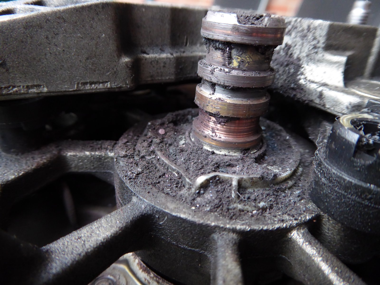

Moin, nun hab ich gestern eine neue Batterie eingebaut, Varta 95Amp. aber der Fehler, (leuchtendes Batteriesymbol) war wieder da :oops: Na ja, die alte Batterie war 9 Jahre alt da glaube ich das der Austausch nicht verkehrt war. Ich hatte dann den ADAC gerufen und der meinte nach mehreren Messungen das die Lichtmaschine kaputt ist. Nun hatte die Batterie schon 119€ gekostet und das 2 Wochen vorm Urlaub :( Stefan009.
Moin, die Lima ist ausgebaut, sieht schlimm aus, die Neue wird morgen eingebaut,hoffe das alles klappt. Stefan009.

Kohlen kaum sichtbar
Ganz schön eingelaufen

Die Lima im Austausch von LUCAS hat 295€ gekostet, ich schlaf im Urlaub länger dann spare ich das Frühstück. :mrgreen:
Beiträge: 22182
Danke für die ausführliche Dokumentation mit aussagekräftigen Fotos.
Vorbildlich! :thumbup:

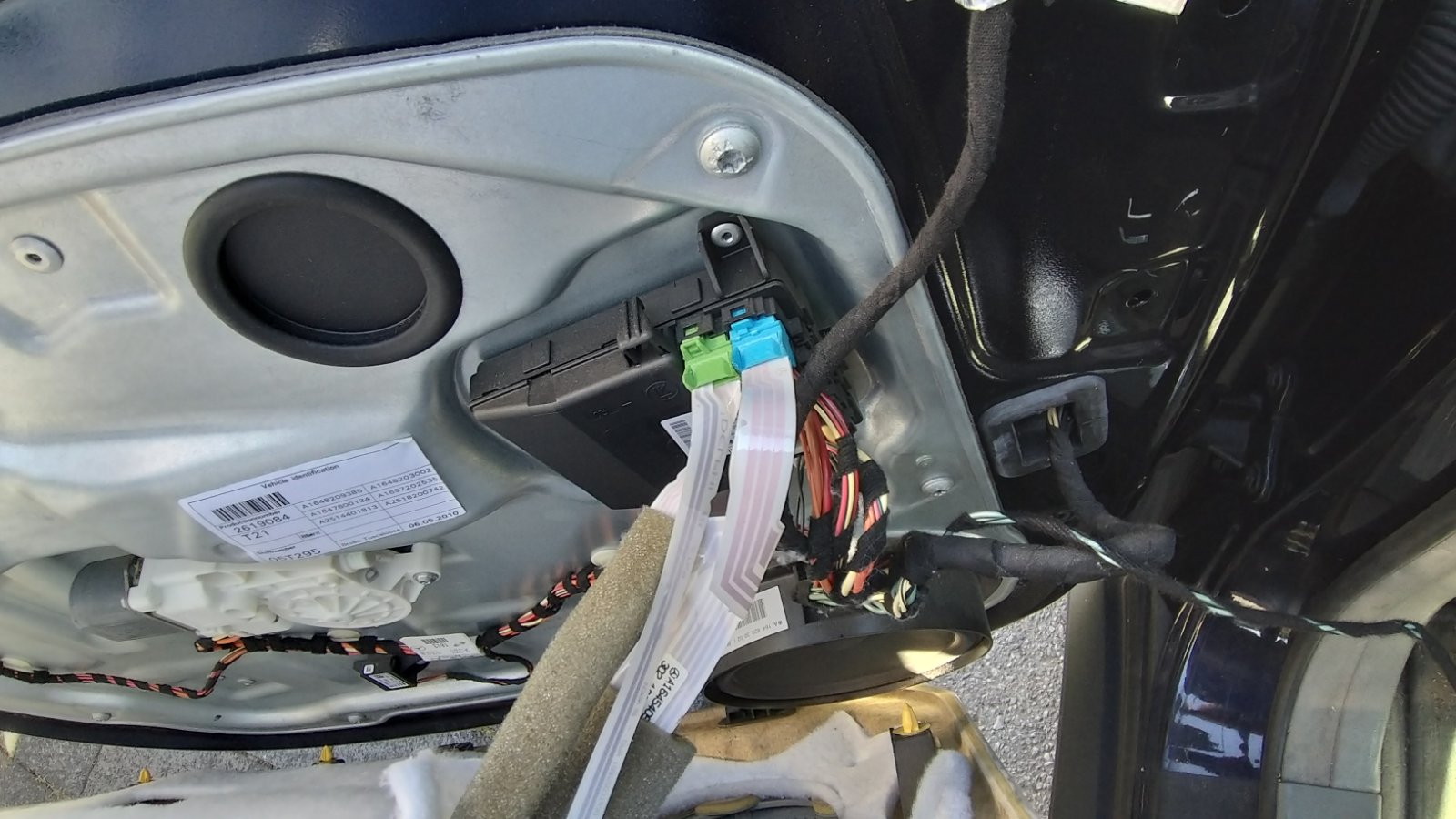

Hallo, heute Morgen habe ich Ablenkung gesucht und es war Zeit, sich nochmal mit einem "Problem" meines MLs zu beschäftigen. Ich habe die von Manfred zur Verfügung gestellte Anleitung hergenommen und das Bedienteil für die Fensterheber getauscht.
Blende abgehebelt.
Blende abgehebelt.
Blende Spiegeldreieck abgclipst
Zentralverrigelungsknöpfe herausgezogen
Innenverkleidung abgenommen (Kabelsalat sichtbar)
Türe vollständig entkleidet
Was in der Anleitung anders ist: Es gibt nur eine Schraube unter der Zierleiste und die zweite Schraube sitzt hinter den Zentralverriegelungsknüöpfen. Das Rätsel hat mich mal wieder mehrere Minuten gekostet. Zum Glück hatte ich meinen Sohn, der mit Adleraugen sowas schnell sieht.
Im letzten Bild oben links sieht man, dass ein Stück Dämmung an der Tür klebt, aber die Klebung ist eher mies. Das habe (siehe später) dann auch hoffentlich dauerhaltbar verbessert.
Teil 2 folgt gleich!

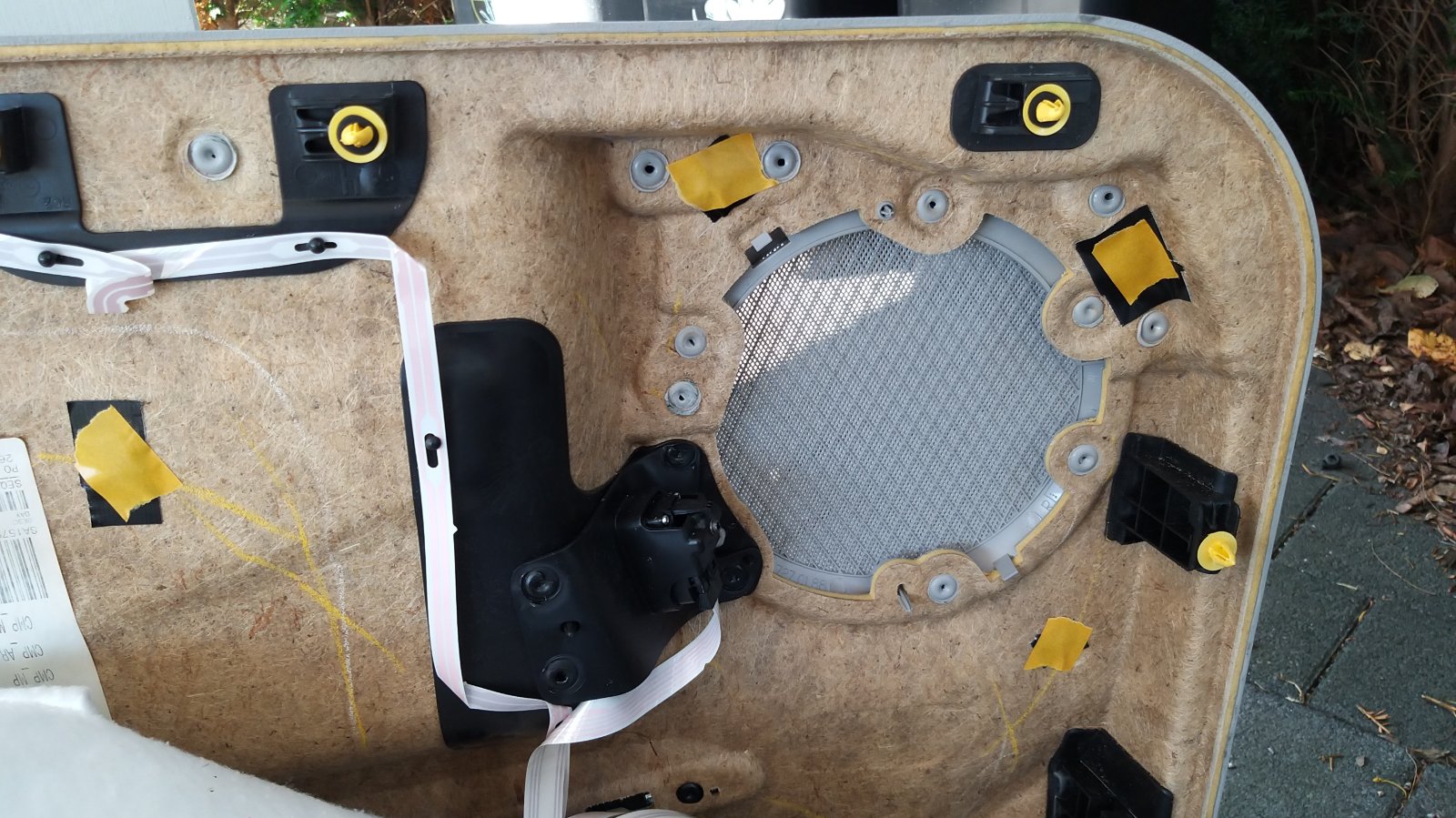

Dämmung an Fahrertür oben links neu geklebt
Leider musste ich die Dämmung an den Klebepunkten abreißen, um an das Bedienteil heranzukommen. Daher habe ich fünf neue Klebestellen gesetzt, indem ich die alten Klebestellen mit Gewebeklebeband überklebt habe und Doppelseitiges Kelbeband auf das Gewebeklebenand gesetzt habe:
Gewebeklebeband auf alte Klebepunkte
Doppelseitiges Klebeband auf Gewebeklebenand
Alles neu aufgeklebt. Dämmung sitzt wieder perfekt am Platz.
