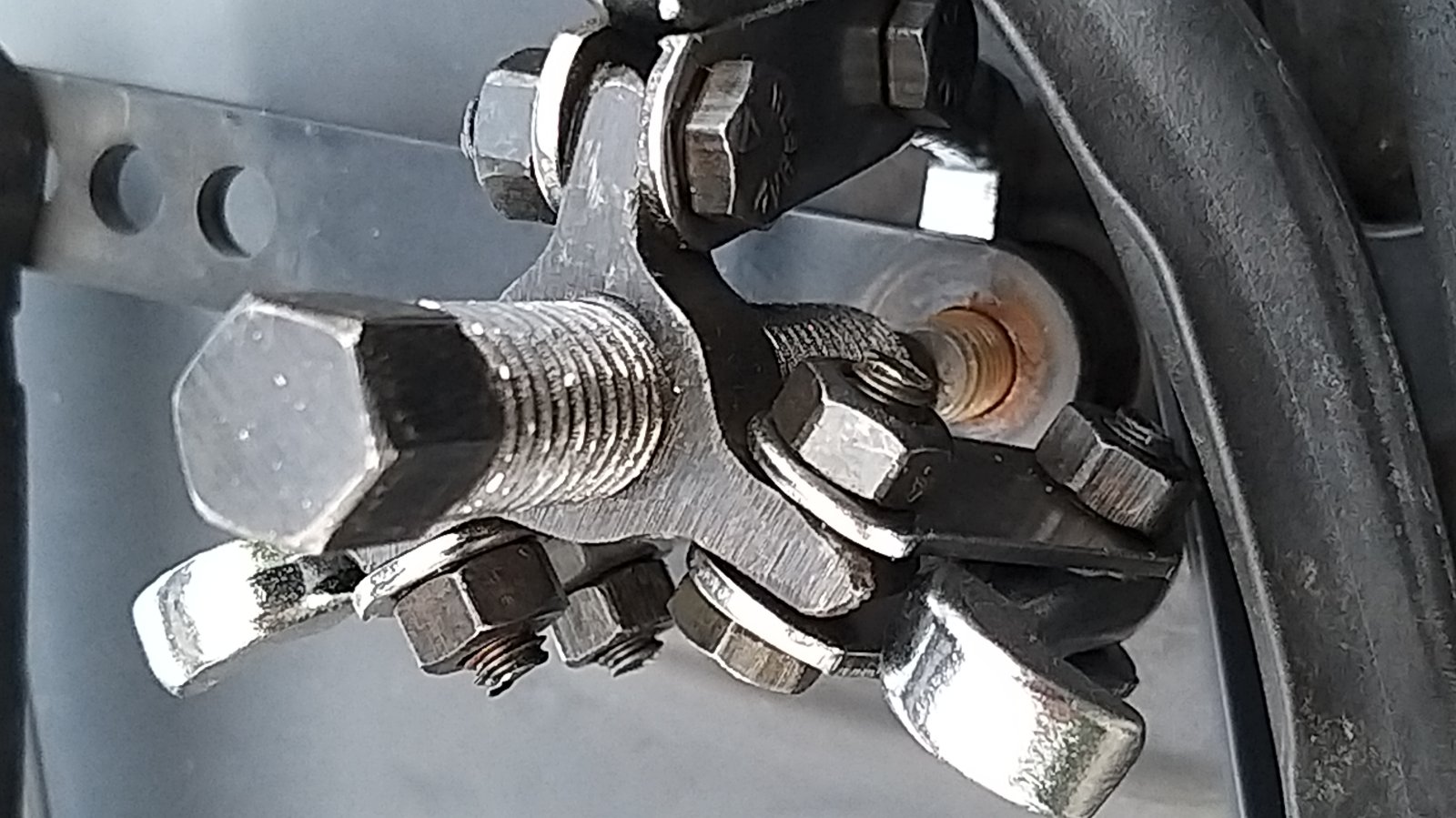

- Beiträge: 6411
Hallo Holger, ich habe nun einen geliehenen Satz Abzieher von Beast Tools. Es sind drei Stück unterschiedlicher Größe mit jeweils drei Armen in der Packung. Die machen einen sehr massiven Eindruck. Erste Betrachtung sagt mir, dass der kleinste Abzieher völlig ausreicht. Ich werde weiter berichten, sobald das ASz das Ersatzteil geliefert hat. Viele Grüße René10

- Beiträge: 6411
...und fertig! Wie Manfred schon sagte, das ging kinderleicht.
Jetzt wischt der Wischer wieder zufriedenstellend und der nächste Regen kann kommen.
