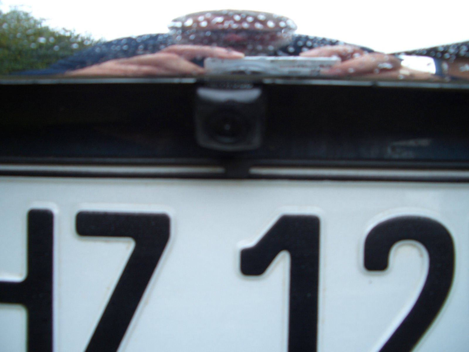

hier noch Bilder der Rückfahrkamera:
Kamera wurde fixiert und geklebt, bekommt man aber wieder raus, wenns sein muss.
11:42 Danke sehr! Jetzt können wir uns was drunter vorstellen.

Beitrag von Holger221 »
Moin Christian,
na, das sieht doch auch gut aus.
Ich wollte bei mir nur keine zusätzlichen Löcher haben. Deswegen habe ich die in die Griffleiste geklebt.
Holger221 :wave:

Comand, APS & Co.
Bisher hab ich diese Lösung nur einmal bei einem ehemaligen MLCDler gesehen.
Was mir sonst noch an dem Foto auffällt: Die Farbe der Stoßstange. In diesem Licht ganz besonders.
Bei diesem Baujahr waren die in Wagenfarbe nicht vorgesehen. Da hat dann wohl einer der Vorbesitzer versucht die Optik eines Nach-Mopf-MLs hin zu bekommen.
