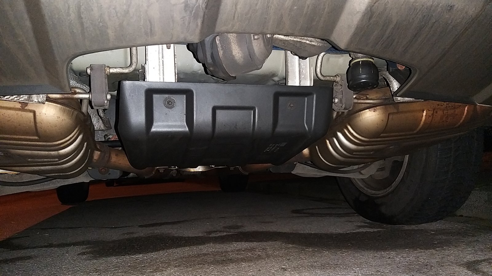

- Beiträge: 6643
Hallo, gestern scheute ich mir unseren blauen Frosch von hinten an und war etwas verwundert, was ich da sah:
Wieso ist diese Abdeckung(?) in der Mitte so sauber? Die sieht ja quasi neu aus. Hat das Autohaus Lueg beim Werkstattaufenthalt da was getauscht, ohne mir das zu sagen oder in Rechnung zu stellen?
Zumindest auf der Rechnung zur Analyse der Airmatic-System-Dichtigkeit steht da kein Posten mit drauf.
- Beiträge: 22095
Das Teil war da auf jeden Fall, wie man hier sehen kann, schon immer drauf.
Still und heimlich ersetzt? Oder nur unheimlich sauber gemacht?
Beides deutet darauf hin, daß da was unplanmäßig gelaufen ist.
Oder der Lehrling hatte Strafe verdient und es war gerade nichts anderes da, zum Saubermachen.
