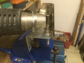

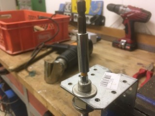

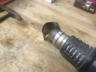

Hier mal meine „Versuchsanordnung“:
- Heißluftpistole 2000 Watt mit gebogenem Hitzeschild-Aufsatz.
- Schraube mit Bit (habe gerade keine Torx- Maschinenschraube...) Verlängerung drauf und
- das Ganze heiß gemacht.
Die Hitze geht ganz gezielt via Verlängerung und Bit in den Schraubenkopf (habe mir ordentlich den Daumen verbrannt...) Das Umfeld bleibt relativ kühl. Ob die Hitze dann bis zur Schraubensicherung kommt, kann ich natürlich nicht sagen. Wie war denn die 2. Schraube gesichert?
