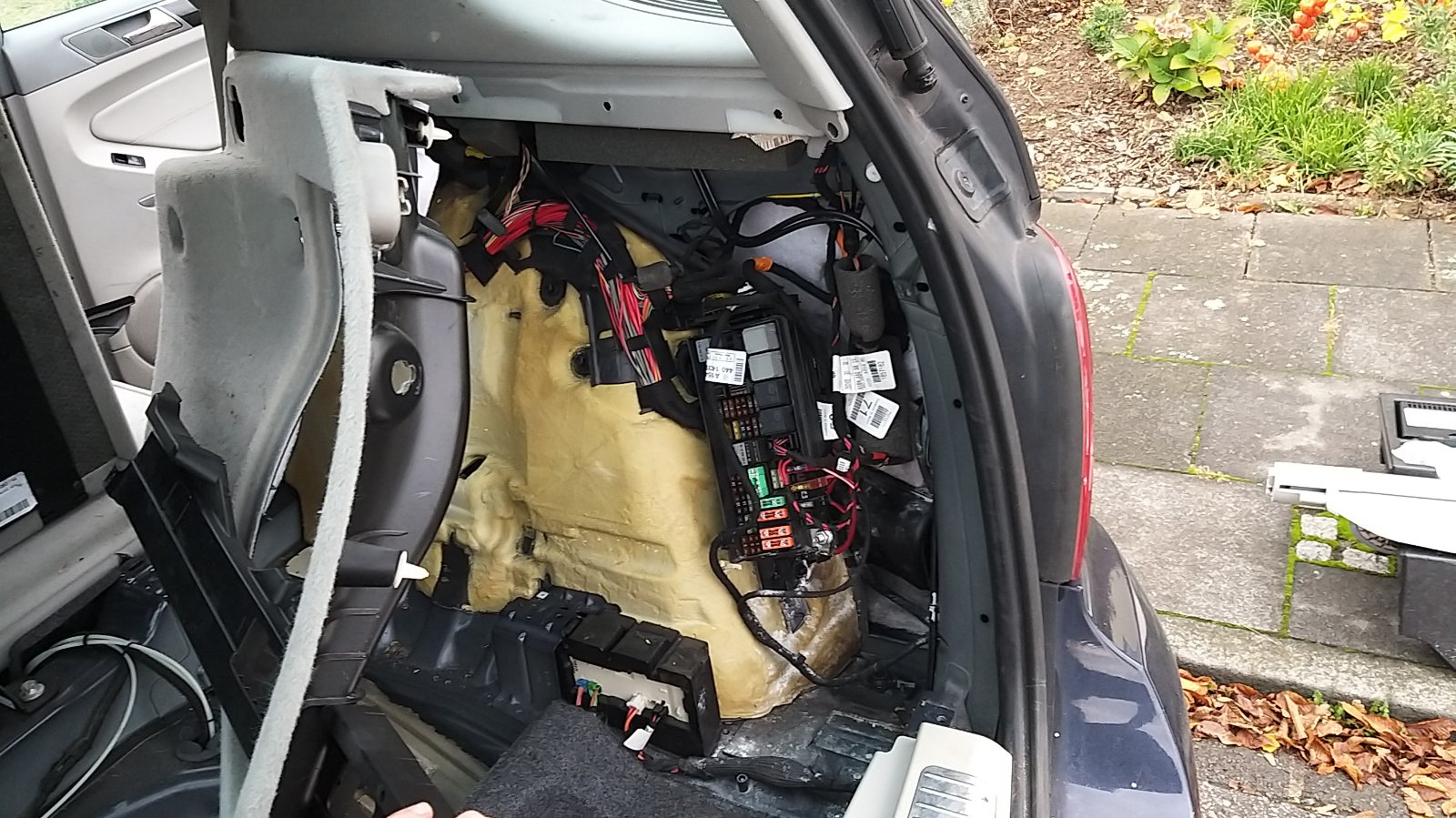

Hallo, heute kam eine per eBay gekaufte gebrauchte und aufbereitete Pumpe für die Heckklappenautomatik bei mir an. Da habe ich mich gleich mal an den Tausch gemacht.
Nachdem ich mit der WIS Anleitung die Verkleidung, die das Steuergerät verdeckt, abgebaut hatte, war der Tausch schnell vollzogen.
Das Ergebnis spricht für sich. Die automatische Heckklapppe funktioniert wieder einwandfrei. Beim Tausch muss man ein wenig auf austretende Hydrauliköl acht geben (System steht unter Druck). Da die neue Pumpe bereits mit Öl vorbefüllt war, muss man dann auch Nichts weiter machen.

Ich habe mal den Bremslichtschalter gesucht, aber nicht gefunden.
Aufgefallen ist mir, das die Kappe für den OBD-Anschluss auf war.
Könnte sich also schon jemand mal daran versucht haben...?
Das mit der "Box" nehme ich mal in Angriff.
22:15 Wir sind gespannt.
