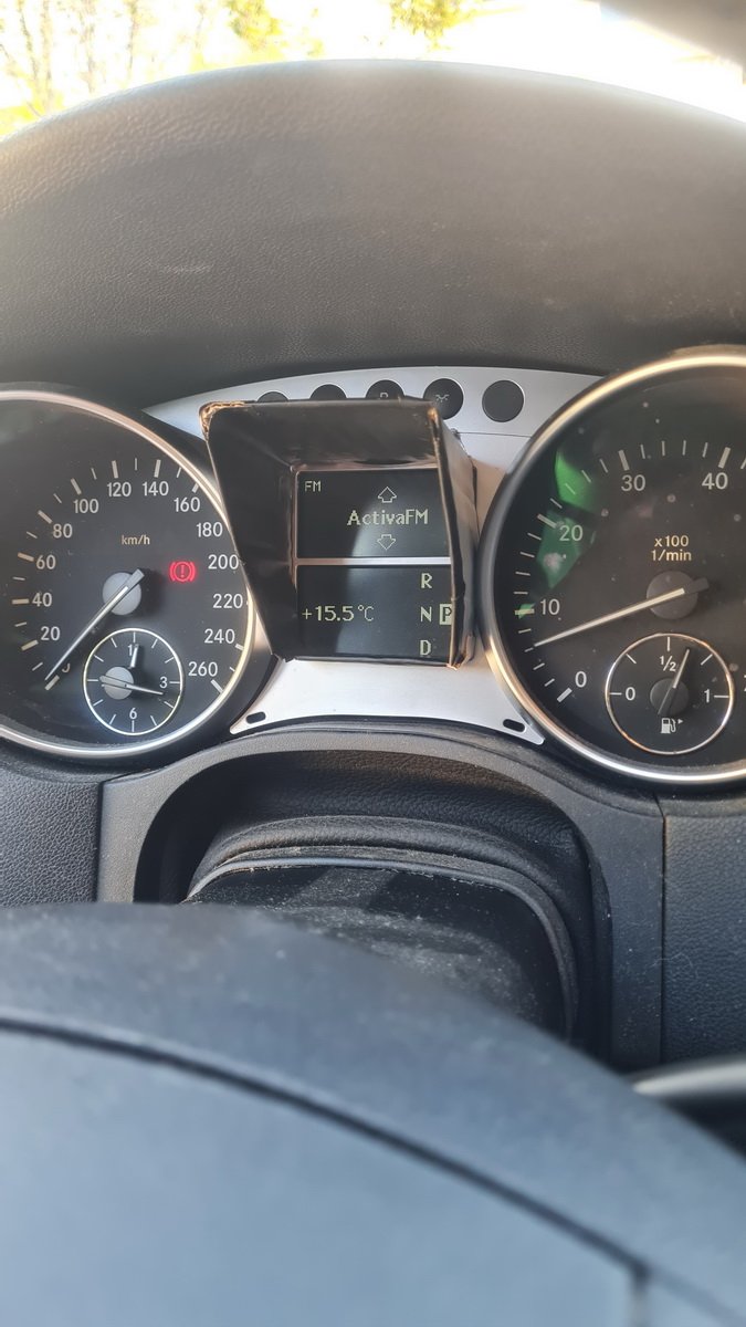

- Beiträge: 583
Hallo Forum,
mich wundert dass Niemand von den 164er Kollegen über Ableseprobleme des doppelten Digitaldisplays berichtet.
Im " hohen Norden" gings ja noch ... Aber unter der grellen spanischen Sonne war nichts mehr abzulesen.
Nun habe ich mir kurzfristig mit einem
MÄUSEKINO aus Karton geholfen..
Daheim werd ich dann doch das Display erneuern müssen (Aliexpress ca.100.- Euronen ).
z.Zt. Spanien
z.Zt. Spanien
