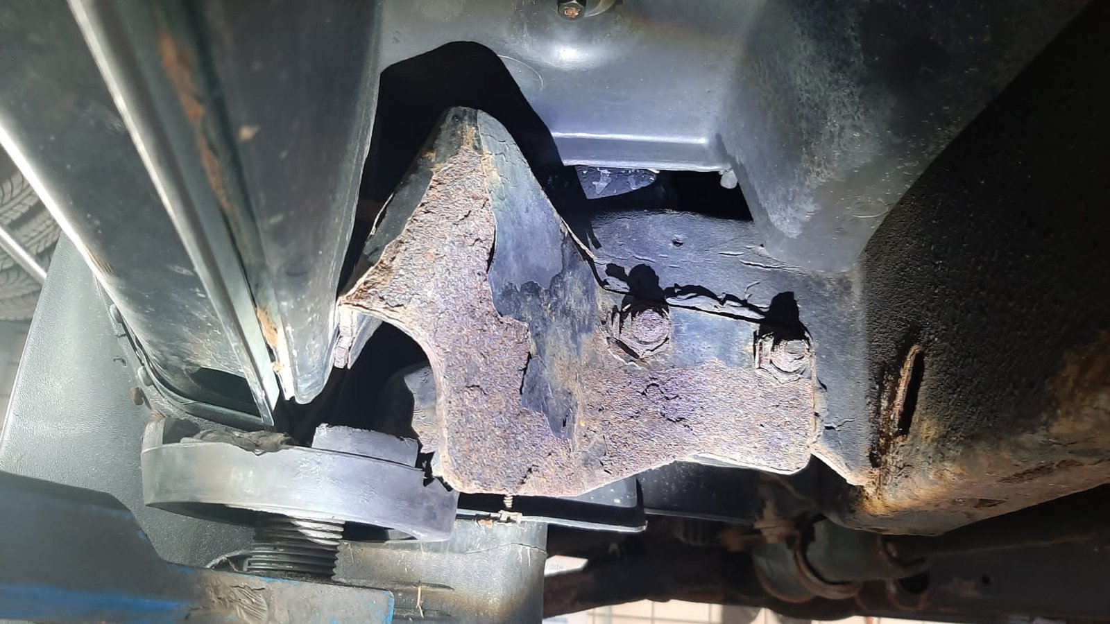

Ich war leider verhindert durch unglaublichen Ärger mit dem mittlerweile nicht mehr so tollem 320er...aber der Reihe nach:
Angefangen hat der Ärger mit meinem Wunsch nach neuen Felgen und Reifen; es sollten dicke Allwetter-Schluffen sein, 275er. Nachdem ich im Ostallgäu sehr geile Felgen gefunden habe, habe ich mir (ausnehmend günstig!) vier Allwetterwalzen von Vredestein bestellt. Nachdem GLS geliefert hatte, habe ich alles in die amazonitgrüne Hummel gepackt und bin zu meiner Werkstatt gezwiebelt.
Da eine Inspektion ohnehin anstand, war die Gelegenheit günstig - neue Reifen auf neue Felgen, das Gesamtpaket dranspaxen und große Inspektion.
Dann kam ein paar Tage später der Anruf...ich möge doch mal vorbeikommen, wenn ich Zeit habe - es gäbe da mehrere Probleme.
Zur Erinnerung: gekauft habe ich das Auto am 03.10.22; TÜV wurde vom Verkäufer am 04.10.22 neu gemacht; Ergebnis: Geringe Mängel. Ab dem Zeitpunkt haben wir das Auto von Villingen-Schwenningen nach München gefahren, ich war damit in Zusmarshausen (und wieder heim), einmal witterungsbedingt zur Diensstelle - und dann Ostallgäu hin und zurück. In toto also keine 1.000 km.
An der Werkstatt angekommen sprang mein serbischer Mechaniker und der Chef durch die Werkstatt..."Das ist Betrug!" und "Zeig mir den TÜV-Prüfer..!".
Bremsleitung hinten links kurz vorm platzen, Bremsen hinten schleifen und sind komplett runter, der HA-Träger ist faul und kann bei abrupten Ausweichmanövern brechen uvm.
Der DEKRA-Prüfing. wurde jetzt gestern von mir wegen Urkundenfälschung angezeigt; liegt jetzt bei der Kripo. Wegen dem Verkäufer der restliche Vorgang beim Anwalt. Gott alleine weiß, wann (nicht ob; der Anwalt ist aus mehreren Gründen sehr zuversichtlich) wir unser Geld wieder bekommen.
Es wird also spannend - mittlerweile gibt es einen neuen ML, den ich aber erst noch abholen muß...mehr dazu demnächst...

Das ist ja starker Tobak, den Du uns hier servierst.
Bremsleitungen? Ok, die sind Stückweise so versteckt verbaut, da war schon manch ein Fachkundiger bei der Durchsicht eines W163 zu faul wirklich nachzusehen.
Was aber hier keine Entschuldigung sein soll.
Alles andere ist heftig. Ob Du allerdings mit Deiner Klage den gewünschten Erfolg haben wirst bleibt abzuwarten. Die HU-Prüfer sind durch deren Allgemeine Geschäftsbedingungen so abgesichert, daß die auch einfach in den Himmel gucken können und für "ohne Mängel" Plaketten eh keinerlei Verantwortung tragen.
Insofern wünsche ich hier gutes Gelingen!
Unabhängig davon bleibt aber der Verkäufer verantwortlich für den Betrug, sofern er Eigenschaften zugesichert hat, die sich als falsch nachweisen lassen. Um hier den Folgen aus dem Weg zu gehen würd ich dem anraten den Verkauf ganz schnell rückgängig zu machen. Alles andere wird für den teuer.
