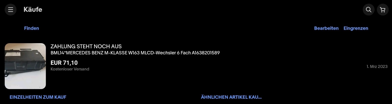

Die Teilenummer A1638201589, die bei Deinem ebay-Link gezeigt wird, passt für Deinen ML. Du schreibst hier jetzt "P. S.: Der Stecker, der in dem A 163 xx xx 16 89 steckt". Ich nehme mal an, dass die 16 ein Tippfehler ist oder gibt es noch einen anderen Link?
Dass das Steckergehäuse anders aussieht, als bei mir, ist nicht schlimm, sondern sogar gut, denn schließlich muss das Teil ja in das Gerät passen, das Du einbaust. Das ist wirklich nicht mehr als ein Plastikhalter mit einer weißen und einer roten Linse. Das übrigens nur, damit Du sie unterscheiden kannst. Das Licht, was da rauskommt, ist sowieso rot. Weiss ist die Empfängerseite, rot die Senderseite. Ich vermute, dass in Deinem jetzigen Verbinder auch jeweils eine weiße und eine rote Linse stecken. Achte also beim Umbau darauf, welche Leitung bei welcher Farbe ankommt. Das klappt aber nur, wenn die Ausbauer das damals auch entsprechend korrekt verbunden haben. Also am Besten erst eine und dann die andere umklemmen. Bei der Verlegung des LWL bitte darauf achten, dass keine Knicke enstehen und der Biegeradius des LWLs nicht kleiner als 25mm sein darf, da es sonst wegen zu hoher Dämpfung zu Übertragungsproblemen kommen kann.

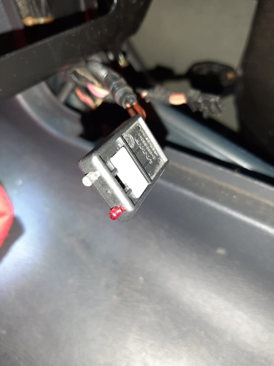

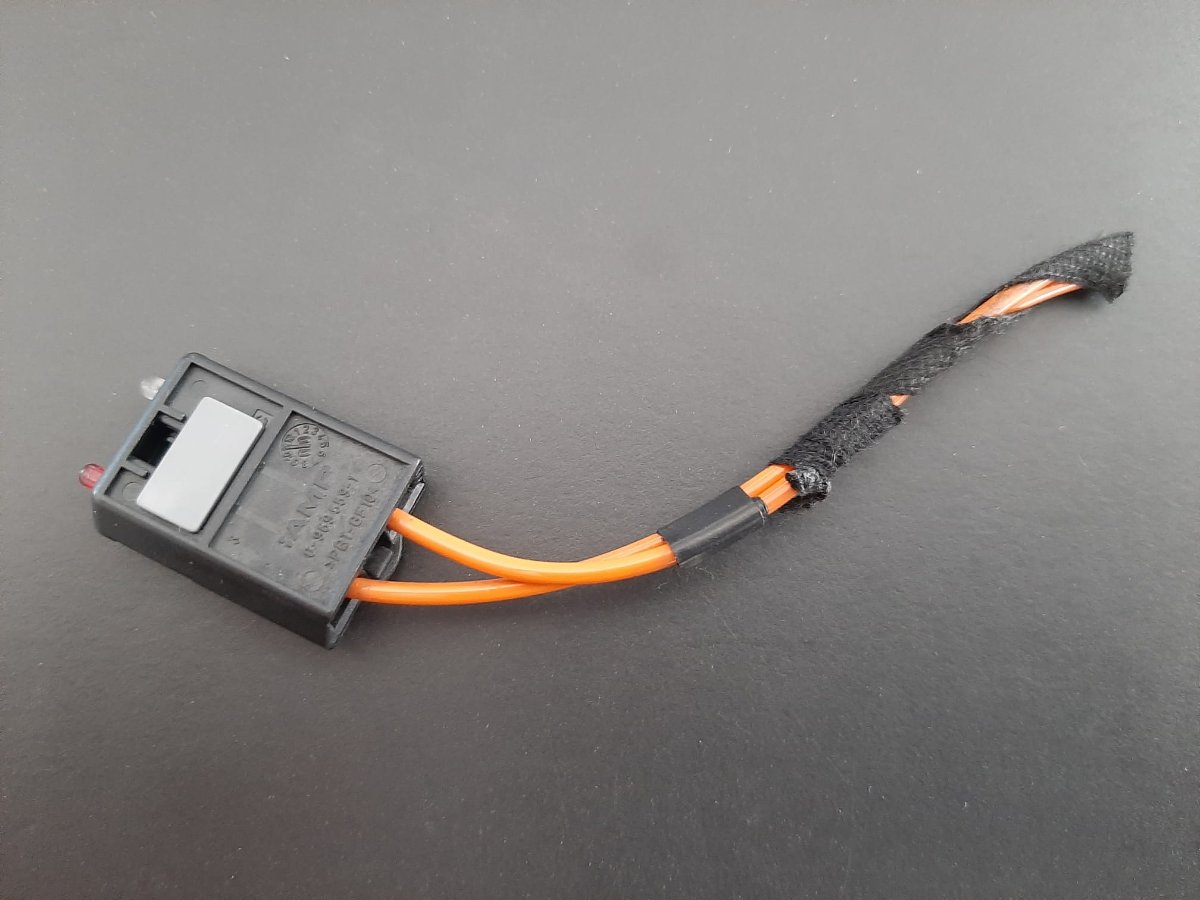

Und zumindest der "vorbereitende" Teil war einfacher als gedacht; aber seht selbst:

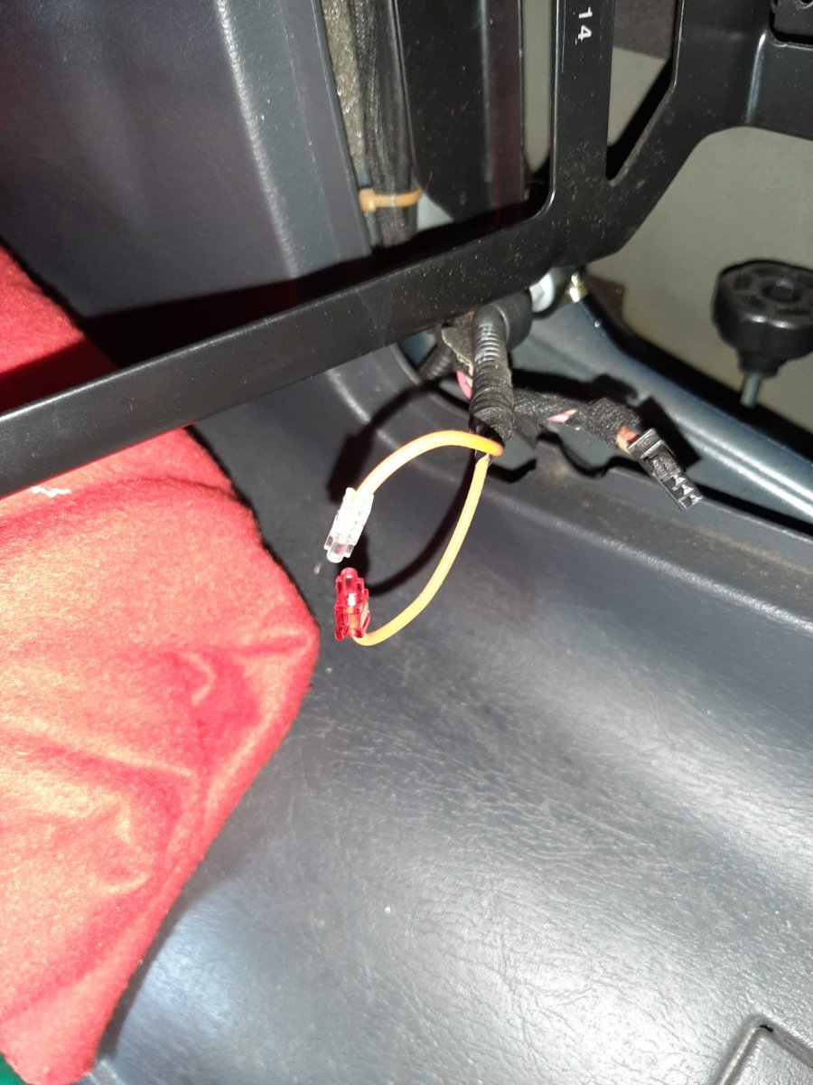

LWL-Reste aus dem Wechsler

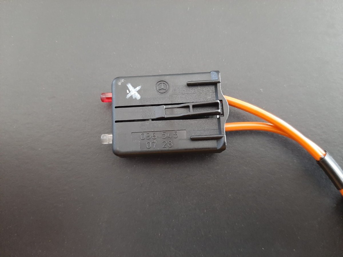

Der Stecker ist "unverwechselbar" konstruiert; d. h., es gibt nur eine Variante, wie er in den Wechsler passt.
Markierung für mich
Markierung für mich
Hier habe ich eine Markierung für mich angebracht - das ich die fahrzeugseitig verlegten Kabel auch richtig in den Stecker einpasse. Man erkennt neben dem Mercedes-Stern auch die Teilenummer 036 545 07 28. Die Herstellerprägung auf der Rückseite ist :AMP (tatsächlich mit Doppelpunkt vor dem A).

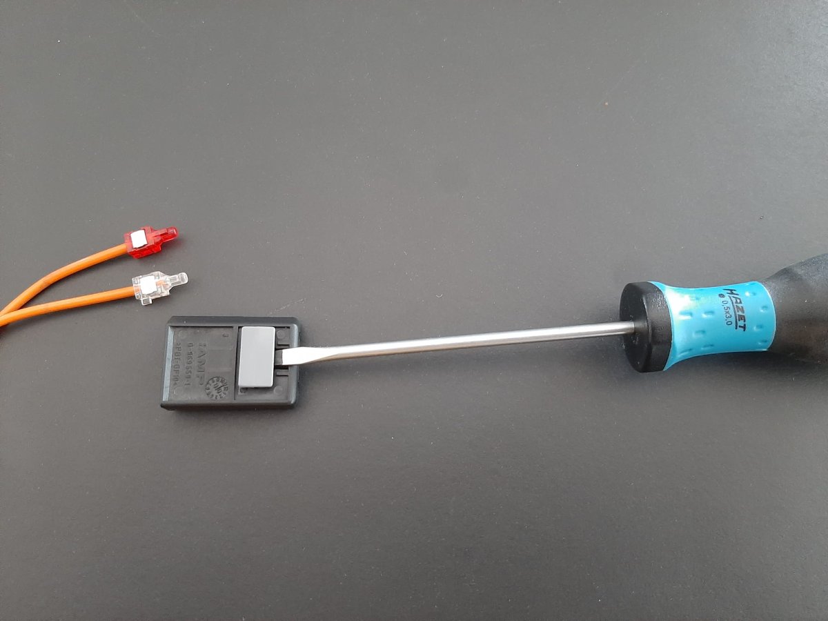

Ausbaumethode
Ausbaumethode
Und das war das ganze Hexenwerk - mit einem Schlitzschraubendreher wird das graue Plättchen angehebelt; somit löst sich die Verriegelung und beide LWL lassen sich einfach nach hinten herausziehen. Sobald die fahrzeugseitigen LWL hineinpraktiziert sind (gem. Markierung!), wird das graue Plättchen wieder heruntergedrückt - das sollte es dann gewesen sein.

Den Stecker von dem LWL-Rest hatte ich ja bereits "wegoperiert" (siehe letzter Beitrag). Natürlich hat mir das keine Ruhe gelassen und ich habe zuerst den Wechsler aus dem (mitgelieferten) Rahmen praktiziert. Dann kurz Nahrungsaufnahme und Pflege der häuslichen Beziehungen - und dann mit Gepäck ab zur Tiefgarage!
Nach Entfernung der &quot;Überbrückungsklammer&quot;
Nach Entfernung der "Überbrückungsklammer"
Das Öffnen des Verbinders ging tatsächlich ohne jedwedes Spezialwerkzeug und zum Glück sah es dann so aus, wie erhofft.
*klick*
*klick*

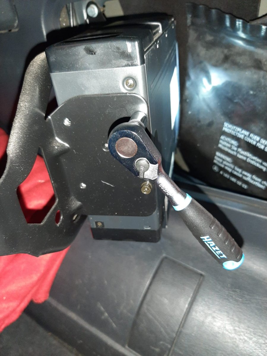

Nach ein bißchen Gewürge war dann der "Spenderstecker" auf den fahrzeugseitigen LWL-Enden.
Dann mit den Spenderschrauben den Wechsler selbst in den Rahmen gefrickelt - etwas fummelig; gerade an der Rückseite. Zwar lässt sich der Rahmen recht weit herausklappen - aber bis die Schrauben packen, ists echt etwas Gefummel.
Hinweis an mich selbst: Sollte ich das nochmal machen, baue ich den Rahmen aus - das wäre cleverer gewesen.
Aber am Ende gings auch so.

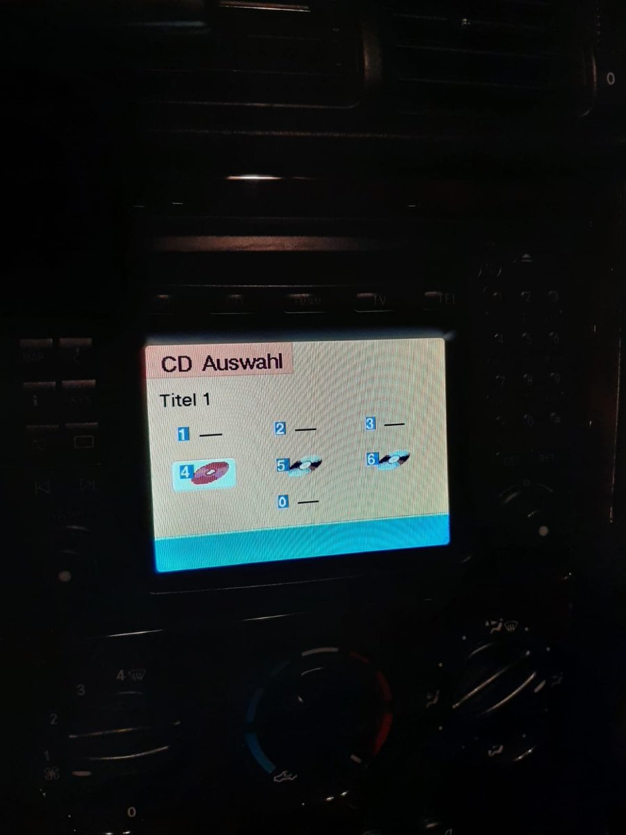

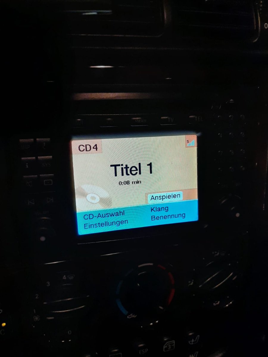

Und dann kam natürlich der große Moment...
Schon mal keine Störungsmeldung...
...willkürlich drei CD eingelegt...
...ES DUDELT!
...ES DUDELT!
Was jetzt noch an Test fehlt, ist in der Tat die mp3-Fähigkeit. Auf die Schnelle hatte ich aber keine mp3-CD zur Hand - da werde ich mal noch eine brennen müssen. Aber das ist tatsächlich was, was jetzt nicht mit Prio 1 läuft - insbesondere, weil ich mein Brennerlaufwerk für den Klappfix erstmal suchen muß, von CD-Rohlingen mal ganz abgesehen.

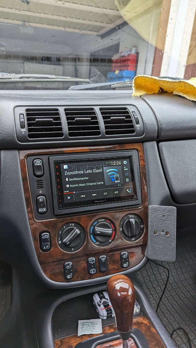

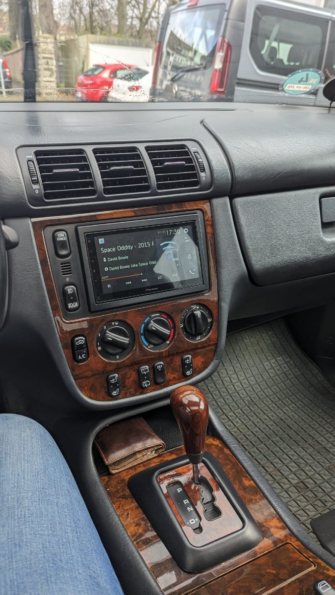

Das alte Command ist raus und dafür gabs ein schönes Doppel Din mit Display, Android Auto und Bluetooth.
Einbau in ca 10 Minuten erledigt. :thumbup:

Das verbaute Gerät ist ein Pioneer SPH-DA250DAB
Kostenpunkt 430€
Durch den Rahmen passt es sich ganz gut an das Design der umliegenden Teile an, die Beleuchtung ist anpassbar an die Farbe der Schalter (Sieht besonders im dunkeln super aus) und bietet allesamt Anschlüsse für Kameras, weitere Verstärker oder Subwoofer. Die verbauten Boxen (Keine Bose) sind deutlich besser in Zusammenarbeit mit dem Pioneer. Das Gerät arbeitet sauber und schnell, durch Carplay und Android Auto ist damit auch Navi, Telefonieren usw. kein Thema.
Man könnte noch eine DAB+ Antenne anschließen, mir reicht die normale FM Funktion da ich 99% vom Telefon Musik höre.
Das Command 2.0 war für 2001 echt erstaunlich. Mit Navi und Farbdisplay alles dabei.
Bin zufrieden mit dem Upgrade, besonders weil es fix und ohne Löterei und Neuverdrahten klappt.

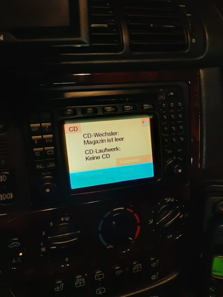

Klaus245 hat geschrieben: 3. Mär 2023, 22:07 Was jetzt noch an Test fehlt, ist in der Tat die mp3-Fähigkeit. Auf die Schnelle hatte ich aber keine mp3-CD zur Hand - da werde ich mal noch eine brennen müssen. Aber das ist tatsächlich was, was jetzt nicht mit Prio 1 läuft - insbesondere, weil ich mein Brennerlaufwerk für den Klappfix erstmal suchen muß, von CD-Rohlingen mal ganz abgesehen.
Update zu dem Thema:
Ich habe jetzt tatsächlich mal eine mp3-CD gefunden - mit rd. 170 Titeln. Die habe ich in den Wechsler eingelegt - der Wechsler erkennt die CD nicht als solche. Egal in welchem der sechs Magazinschiebern: "No CD".
Damit stimmt somit meine SA-Liste nur bedingt; der Wechsler - welcher lt. Manfred 100 % der ist, der da reingehört - kann keine mp3 lesen oder verarbeiten. Kein Weltuntergang - und mir eigentlich sogar ziemlich egal; aber ich wollte es halt wissen. :D
Für den an anderer Stelle angekündigten "Service & Smile"-Termin habe ich schon vorangemeldet, daß ich eine Kopie der Datenkarte wünsche - die mir wohl auch zur Verfügung gestellt wird. Mal schauen, was da drin steht - auch, weil ich ja kein Hamann-Kadon-Soundsystem habe, sondern BOSE.
Bei der letzten Fahrt alleine (mit dem Musikgeschmack meiner Frau ist das so eine Sache...) haben Per Gessle und Marie Fredriksson ALLES gegeben... :mrgreen:

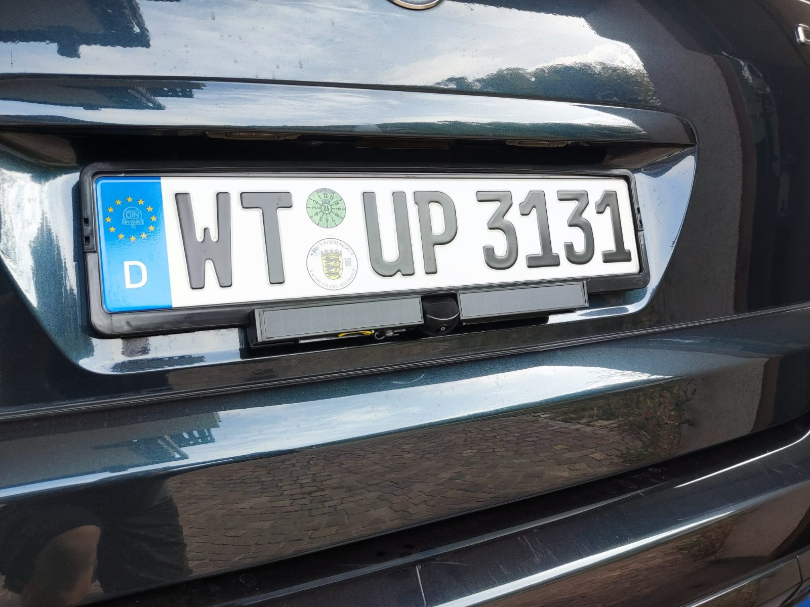

Ich beschäftige mich seit einiger Zeit mit dem Thema Rückfahrkamera. Ich habe mir folgendes System angeschafft, welches eigentlich auch (erstaunlich) gut funktioniert:
https://omnivid.de/product/omnivid-solar4/
Die Solarmodule können den Akku tatsächlich genügend laden (zumindest wenn der ML wie bei mir tagsüber draussen steht) und man kann die Kamera so ausrichten, dass man die Anhängerkupplung gut im Blick hat (zum Ankuppeln der Anhänger). Letzteres war eigentlich das Hauptargument, mir so eine Kamera zuzulegen. Ansonsten muss ich nicht oft "knapp" einparken oder rangieren ;-) (Nebenbei: Falls jemand Interesse hat, ich habe mittlerweile auch den Link des Herstellers aus China, dort ist sie "etwas" günstiger...)
Was mich bei der Lösung etwas stört ist der olle Monitor, den man irgendwo am Armaturenbrett befestigen muss (obwohl ich ja beim Radio/Navigerät schon einen schönen Monitor hätte, den man wunderbar mittels RCA Eingang nutzen könnte).
Früher war alles besser :-D, da haben die Kameras analog auf einer bestimmten Frequenz gesendet und nahezu jeder Empfänger konnte mit jeder Kamera. So war meine erste Idee, ich kaufe mir einfach einen entsprechenden Universalempfänger und kopple ihn mit der gut funktionierenden Kamera am Kennzeichenhalter. Leider ist das nicht mehr so einfach- Signal digital, mittels regelmässigen Frequenzwechseln (FHSS) wird das ganze Frequenzband ausgenutzt etc, sprich: der Empfänger und die Kamera müssen präzise zusammenarbeiten. Für das oben genannte System gibt es wohl keinen tauglichen Empfänger ausser der mitgelieferte Monitor.
Was nun? Vielleicht am Besten einfach so lassen- es funktioniert ja :)

Was mich (wiedermal) als erstes interessiert: Wie sieht das bei Deinem ML tatsächlich aus?
Schöne Werbefotos sind da wenig hilfreich, da man die tatsächlichen Abmessungen, ob der Werbefotografen die ihren Job verstehen, nur schwerlich abschätzen kann.
Die Info, daß der Solarstrom für die Kamera im Praxisgebrauch ausreicht, ist ja schon mal was.
Garagenparker hätten dann allerdings verloren.

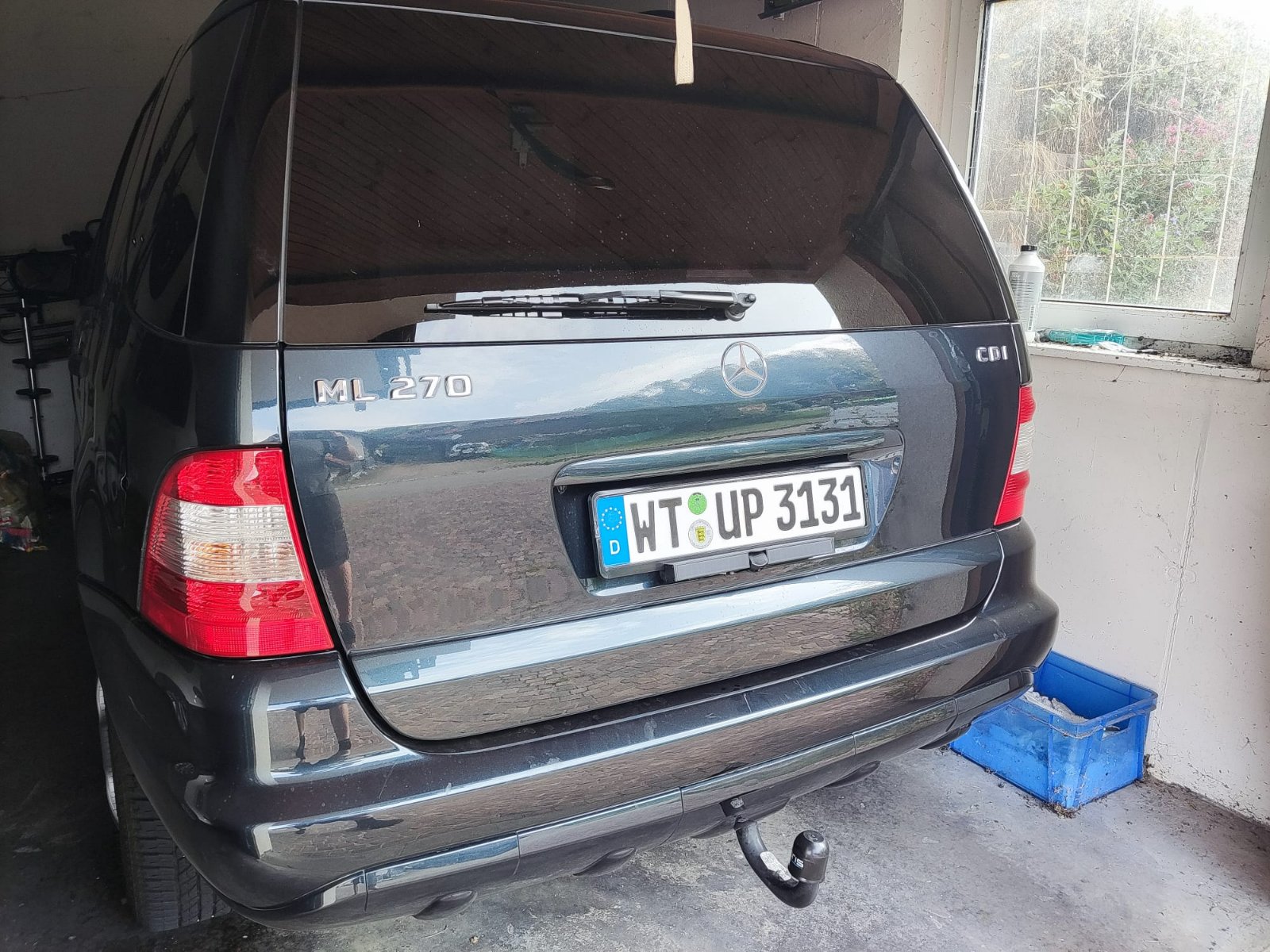

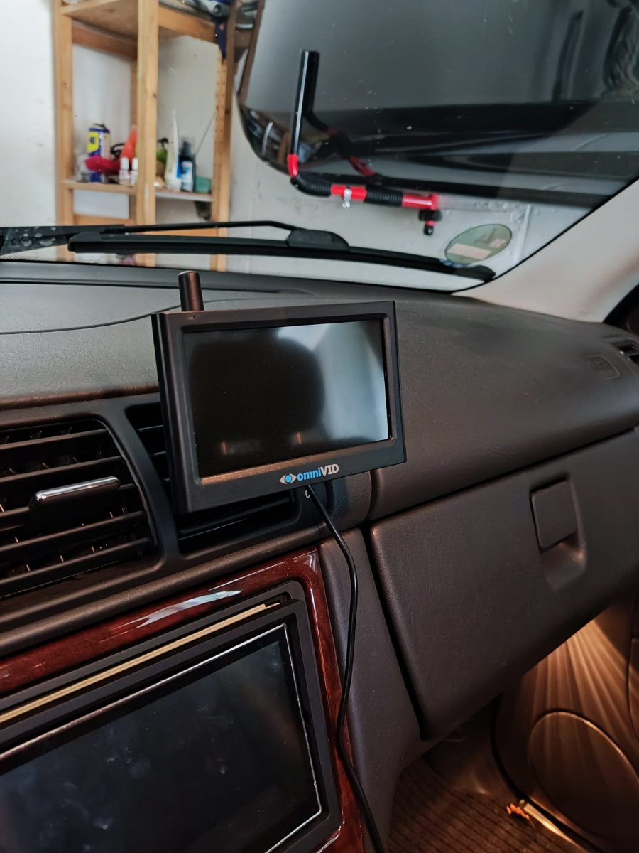

So siehts von hinten aus:
Und das ist der Monitor dafür:

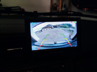

Und so sieht das Bild aus (Linien können ein- und ausgeblendet werden. Ich halte diese für entbehrlich):
Die Kamera läuft nur, wenn das Auto fährt (hat wohl einen Erschütterungssensor). Wenn das Auto in der Garage steht, geht die Kamera auf Standby und der Verbrauch ist minimal. Das funktioniert echt gut (zumindest jetzt im Sommer, mal sehen, wie es dann im Winter ist)

Super! Vielen Dank für die Fotos und die zusätzlichen Erläuterungen.
Ob es da eine noch bessere Lösung gibt wage ich zu bezweifeln, wenn Du weder Löcher bohren, noch Kabel verlegen möchtest.
Heutzutage sind die Handys ja an die (jüngeren) Leute angewachsen.
Vermutlich gehen künftige Lösungen immer in diese Richtung, da ein ganz wesentliches Verkaufsargument bei Neufahrzeugen ja die vorhandene Handyhalterung ist.
Und, übrigens...
Der Kamerakennzeichenhalter mit Solarzellen hat noch einen ganz wesentlichen Nachteil:
Der macht sich da breit, wo eigentlich ein MLCD-Chromlook-Kennzeichenhalter montiert sein sollte. ;)
