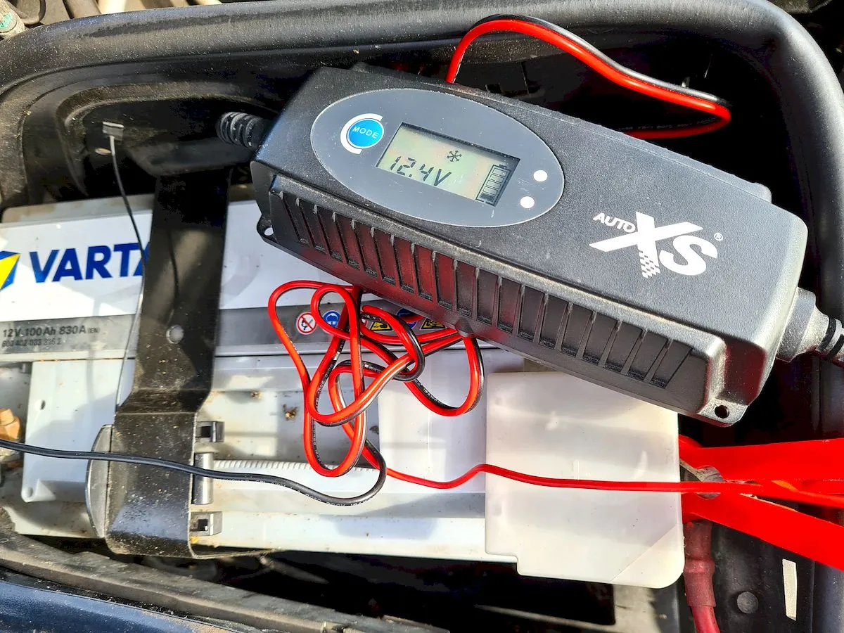

- Beiträge: 22025
Weitere Entwicklung
Erstmal das Gute
Der ML sprang seither jedes mal an. Auch nach den üblichen langen Standzeiten ohne Nutzung von mehr als einer Woche.
Das Bedenkliche
Die am Zigarettenanzünder gemessene Spannung vor dem Start (eingeschaltete Zündung sonst hat es dort keinen Spannung) kommt nicht mehr über die 11,7V hinaus. Zuletzt waren es sogar nur 11,5V.
Der Akku hat wohl doch, durch die Tiefentladung, Schaden genommen.
Aktuell Neues
Nach kleiner Akkuladerundfahrt erkannte der ML wohl eindeutig eine unverschlossene Tür, denn die Türen verschießen zwar per Funkschlüssel ganz normal, jedoch die Scharfschaltung der #Alarmanlage wurde verweigert.
Erkennbar an der ausbleibenden Blinkerlampenbestätigung.
Heute gibt es diese Bestätigung wieder.
Und weil Wetter und Betrieb auf dem Gehweg es zulassen, hab ich nun mal das Ladegerät angeschlossen.
Mal sehen, obs was bringt, denn mehr als ein, zwei Stündchen wird das nicht gehen, denn dann ist wieder Regen möglich angesagt.
Erstmal das Gute
Das Bedenkliche
Aktuell Neues

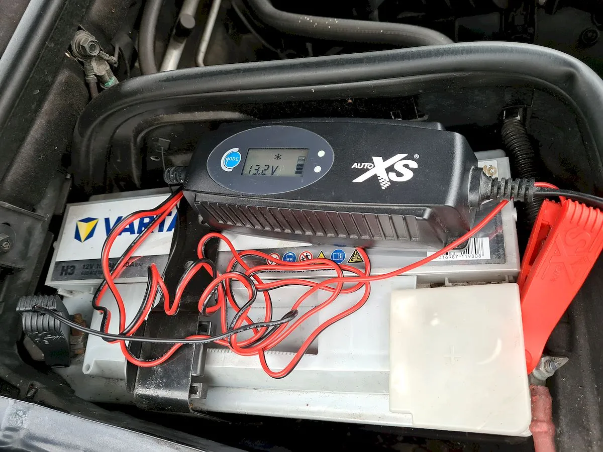

- Beiträge: 22025
Oh, oh, oh...
Erst mal Bilder, um tausende Worte zu sparen: Soweit erwartungsgemäß.
Nun zum Oh, oh, oh...
Wieder was (neu?) gelernt!
Anders als unten geschrieben ist die Bestätigung der Alarmanlagenaktivierung wohl nicht vom Fehler abhängig.
Weil ich solches schon annahm, hab ich festgestellt, daß es bei ausgeschaltetem Glasbruch- und Bewegungsmelder keine Blinkerbestätigung gibt.
Steht das wo? Zumindest hätte ich das dann überlesen.
Diese Verhalten hätte ich aber gern mit EURER Hilfe verifiziert.
Bitte ausprobieren und hier berichten!
Vielen Dank sage ich jetzt schon für Deine Mitwirkung am Clubleben.

- Beiträge: 22025
Es bleibt "spannend"!
Auf den Punkt die übliche Quellspannung von 12 Volt.
Vielleicht komm ich ja erstmal um den Kauf eines neuen Akkus herum.
Das Blinkverhalten bei meinem ML ist so geblieben wie beschrieben.
Dazu hätte ich gern noch mehr Antworten, auch von den verschiedenen Baureihen verschiedenen Jahrgänge.
Meiner ist ja VorMoPf. Manfreds NachMoPf.
Und meiner hat den Reiserechner, Manfreds nicht, dafür aber des Comand.
