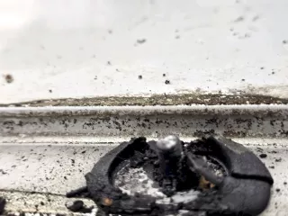

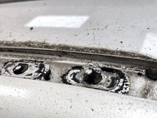

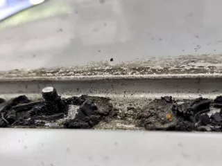

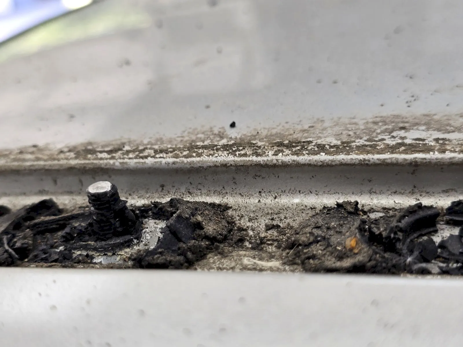

Und noch 3 Bilder, auf meinen Wunsch angefertigt.
Vielen Dank dafür!
Ohje, wenn ich das richtig sehe nützt die sichtbare Dichtung zwischen Reling und Schiene dann ja nichts, denn das Wasser kann ja auch zwischen Dachhaut und Kunststoffschiene eindringen und dann an der vermutlich brüchigen Dichtmasse der Schrauben in den Innenraum eindringen.
Die Schrauben werden dann wohl unter dem Dachhimmel zu finden sein, wenn man die lösen will.
Ob man da irgendwie rankommt ohne den Dachhimmel zu lösen?
Ob man die Kunststoffhauben an den Enden der Dachreling zerstörungsfrei ab bekommt und nach neuer Dichtmasse an den Schrauben wieder drauf bekommt?
Es ist wohl wie immer: Eine geklärte Frage wirft direkt mindestens 3 neue auf. :think: :crazy:

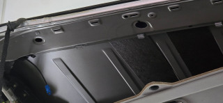

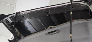

Vom teilmontierten Himmel habe ich auch noch Bilder, die muss ich aber erst noch suchen. Aber das ist kein Hexenwerk. Nach der Masse, die Kurabi verwenden wird, werde ich ihn noch fragen, aber die Masse, die bei mir vorhanden lässt, war immer dicht und ist auch sehr dick aufgetragen.

Sieht aus wie die "Affenkacke", die Wohnwagendichtmasse, die als einzige schon immer genützt hat.
Davon hab ich noch ausreichend um hier nachzudichten.
Nur will ich, bevor ich mehr schade als nütze, herausfinden wie man ggf. von oben genau da rankommt, wo es nützt. Denn von innen was abdichten wird es wohl eh nicht bringen.

Diese Einschätzung stimmt! Abdichten von innen geht eigentlich immer daneben. Manfred093

Gibts irgendeine Möglichkeit herauszufinden, wie die Kunststoffendkappe ab zu bekommen ist?
Sind die Relingen Deines MLs weiter zerlegt oder als Ganzes eingelagert worden?
Kann man da vielleicht was sehen?
Jens172 (18. Sep 2024, 14:11)
Beiträge: 8913
Das werde ich herausfinden. Gesehen habe ich sie nicht. Manfred093

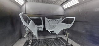

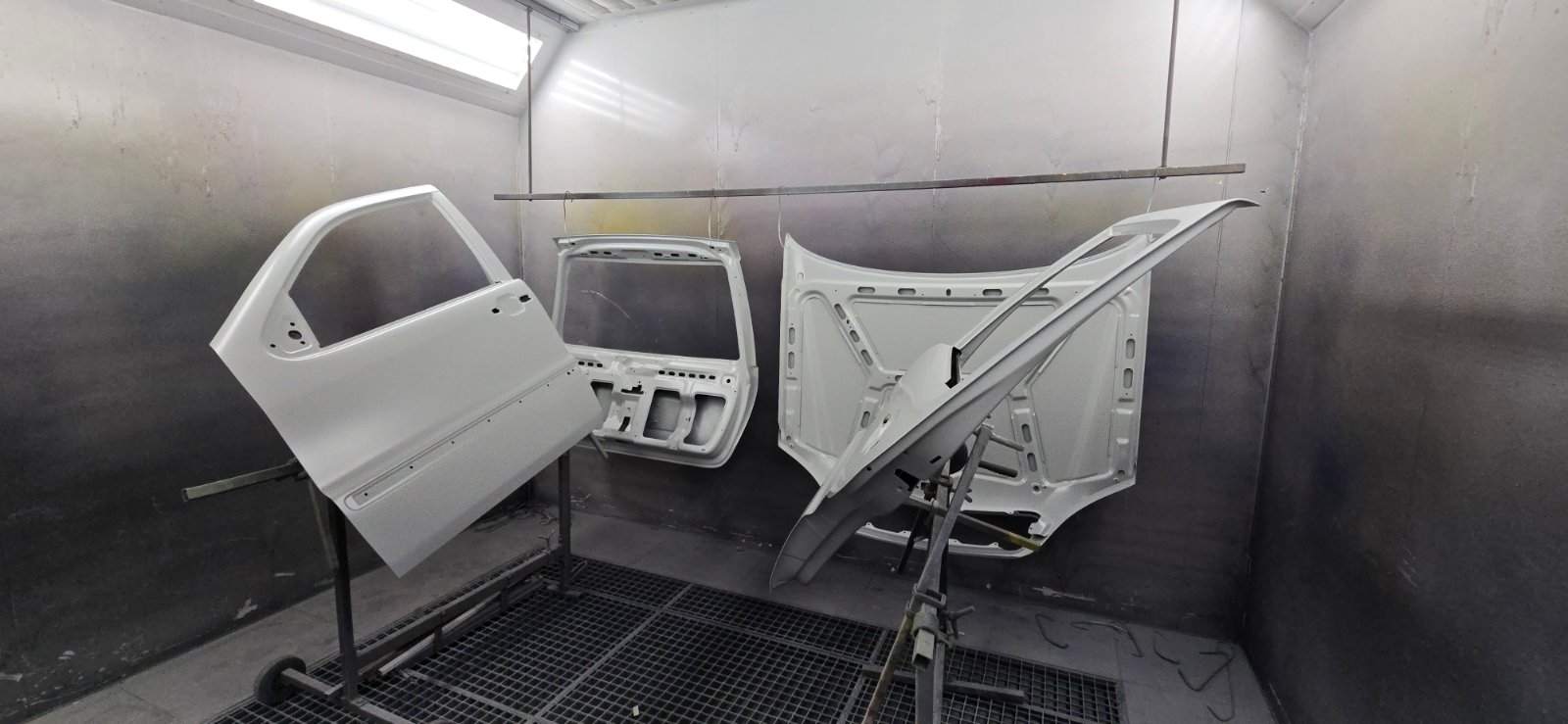

Heute habe ich wieder einmal mit dem Rädchen unseren ML besucht. Es geht voran. Die beiden hinteren Türen sind bereits grundiert, die vorderen Türen, Motorhaube und Heckklappe kommen wahrscheinlich alle morgen dran. Teile, wo auch nur leichte Rostansätze zu sehen sind, werden alle gesandstrahlt. Die Teppiche im Innenraum und auch der Motorraum wurden mit Trockeneis gereinigt. Zwar wird die Karosserie noch viel Sand abbekommen, aber der kann dann abgesaugt werden. Der Untergrund ist dann schon sauber. In Kürze wird auch die Karosserie vom Rahmen getrennt werden. Hoffentlich habe ich dann Zeit, dabei zu sein.

Erst mal meinen Dank auch für die per eMail angekommenen 4 Fotos vom teildemontierten Dachhimmel hinten in Deinem ML. Vergleichbares zu dem was ich in meinem ML sehen kann finde ich aber sogut wie nicht.

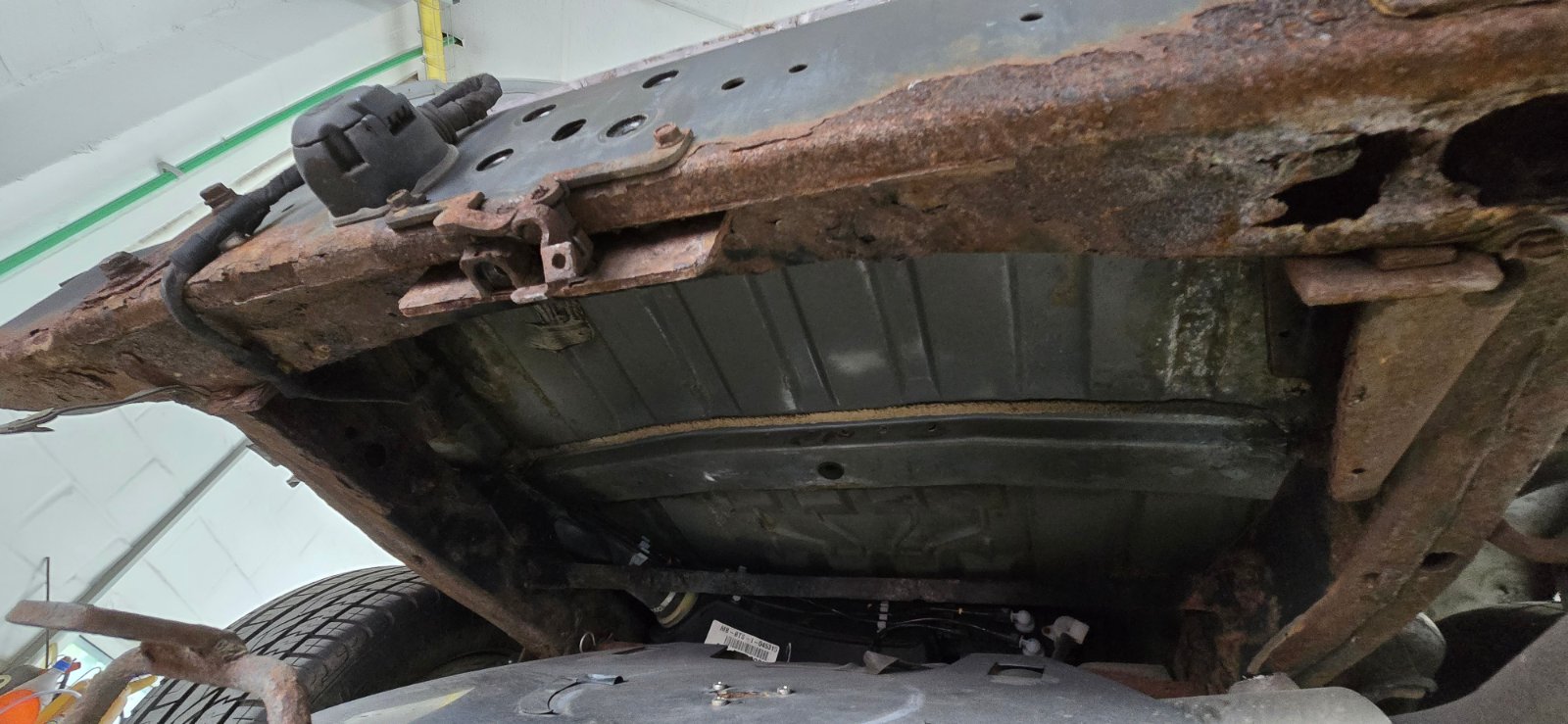

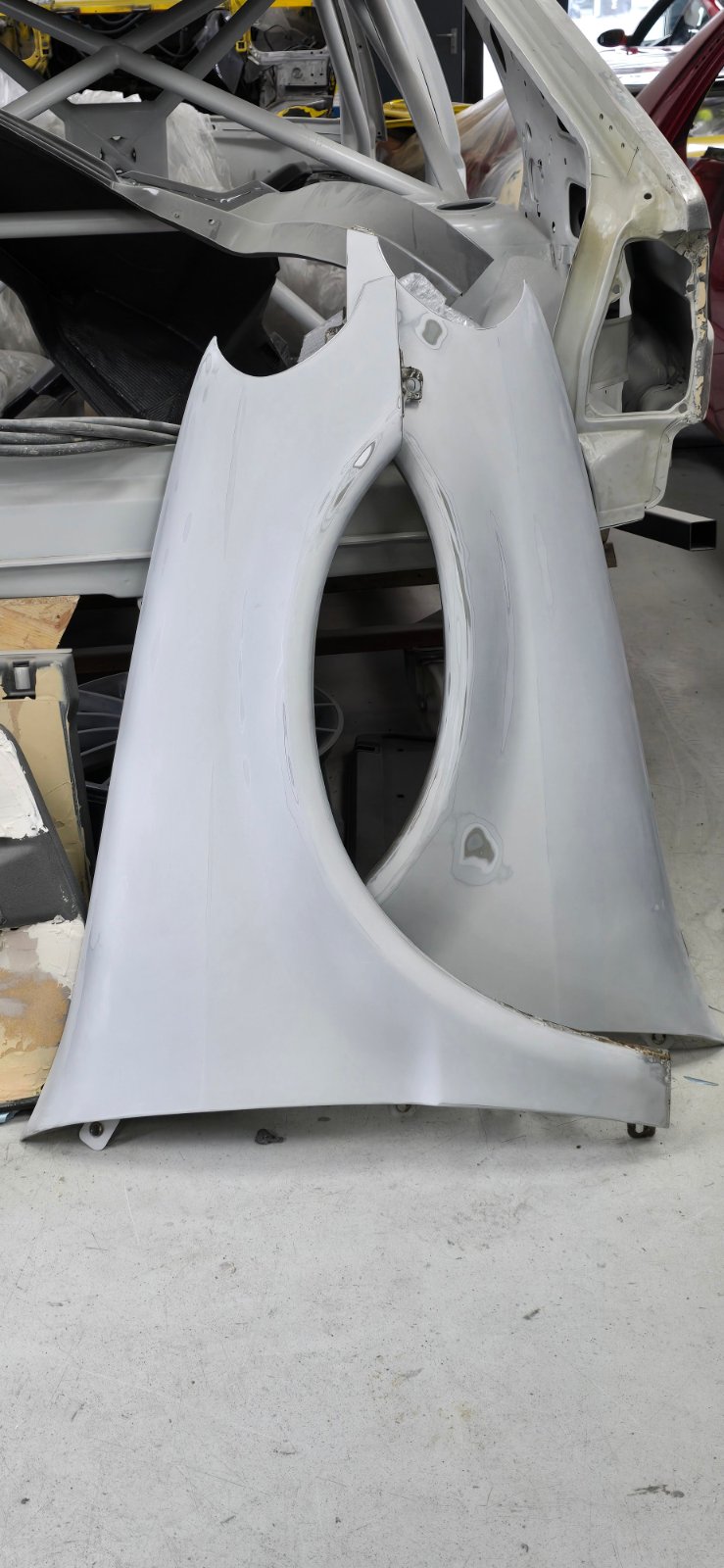

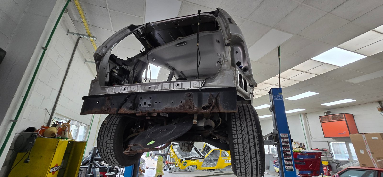

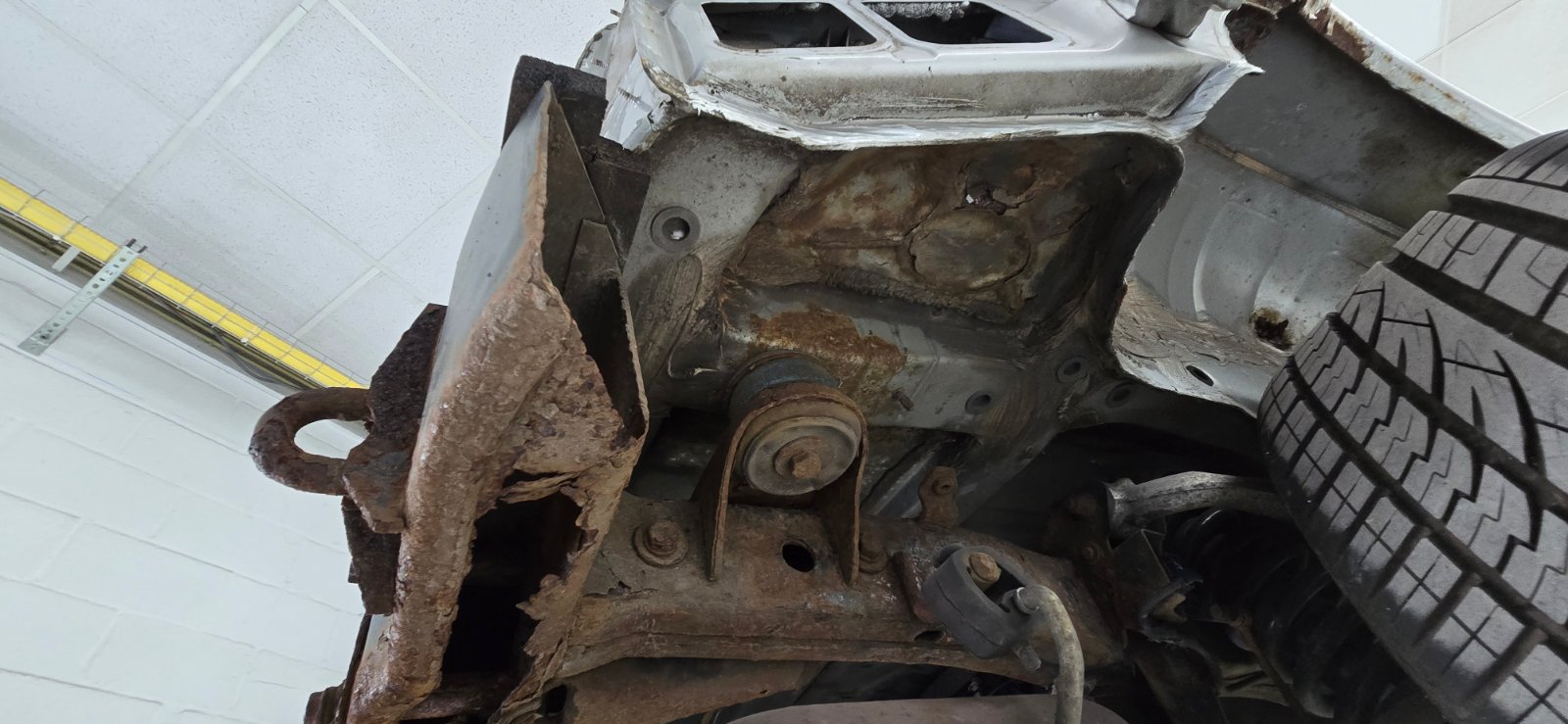

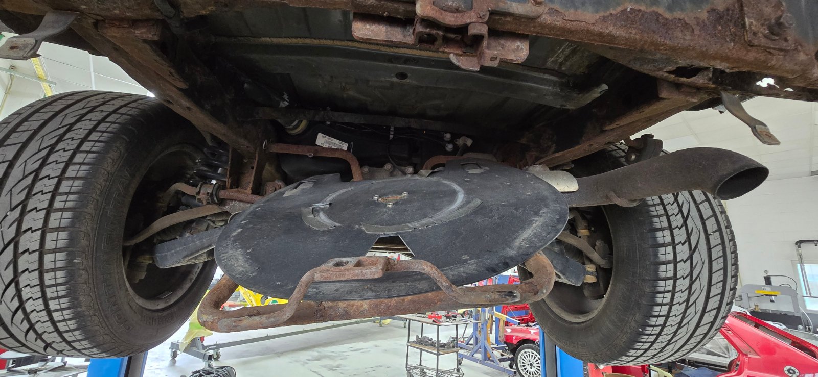

Beiträge: 8913

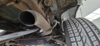

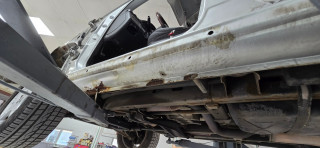

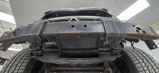

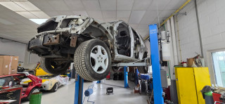

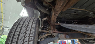

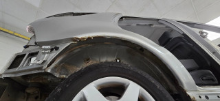

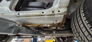

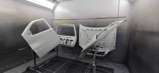

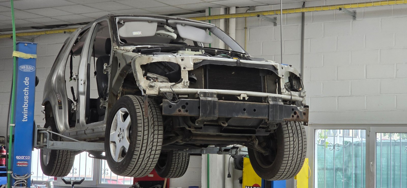

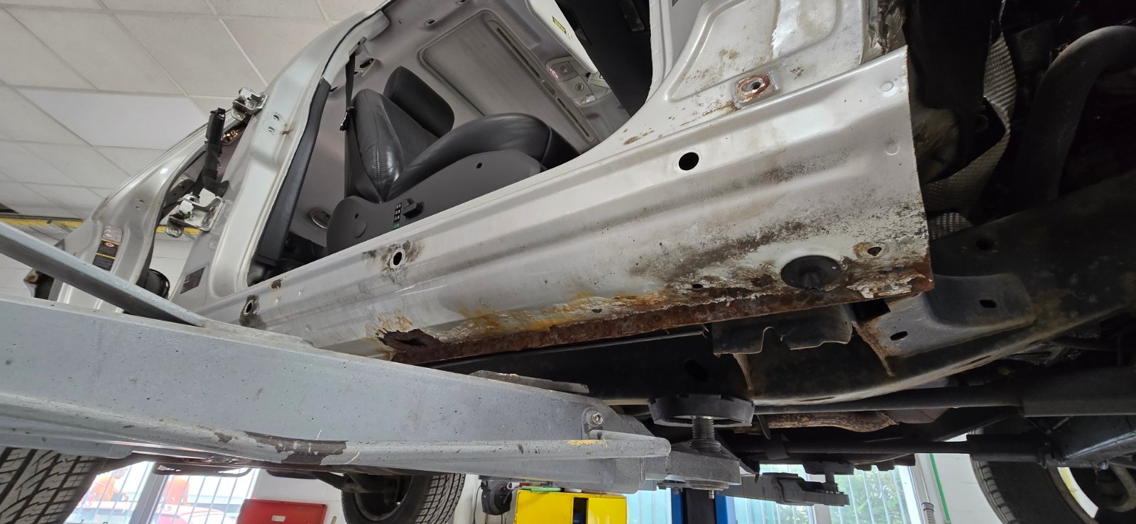

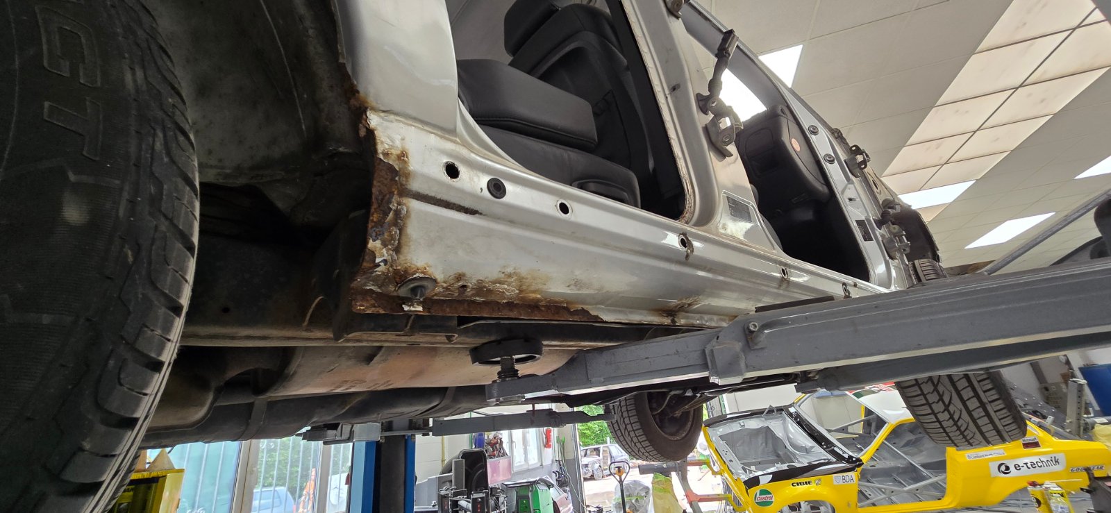

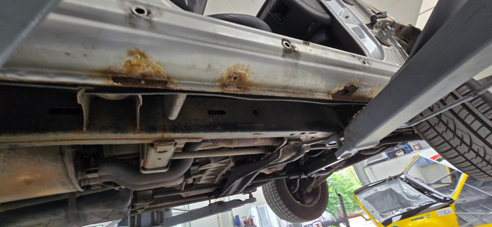

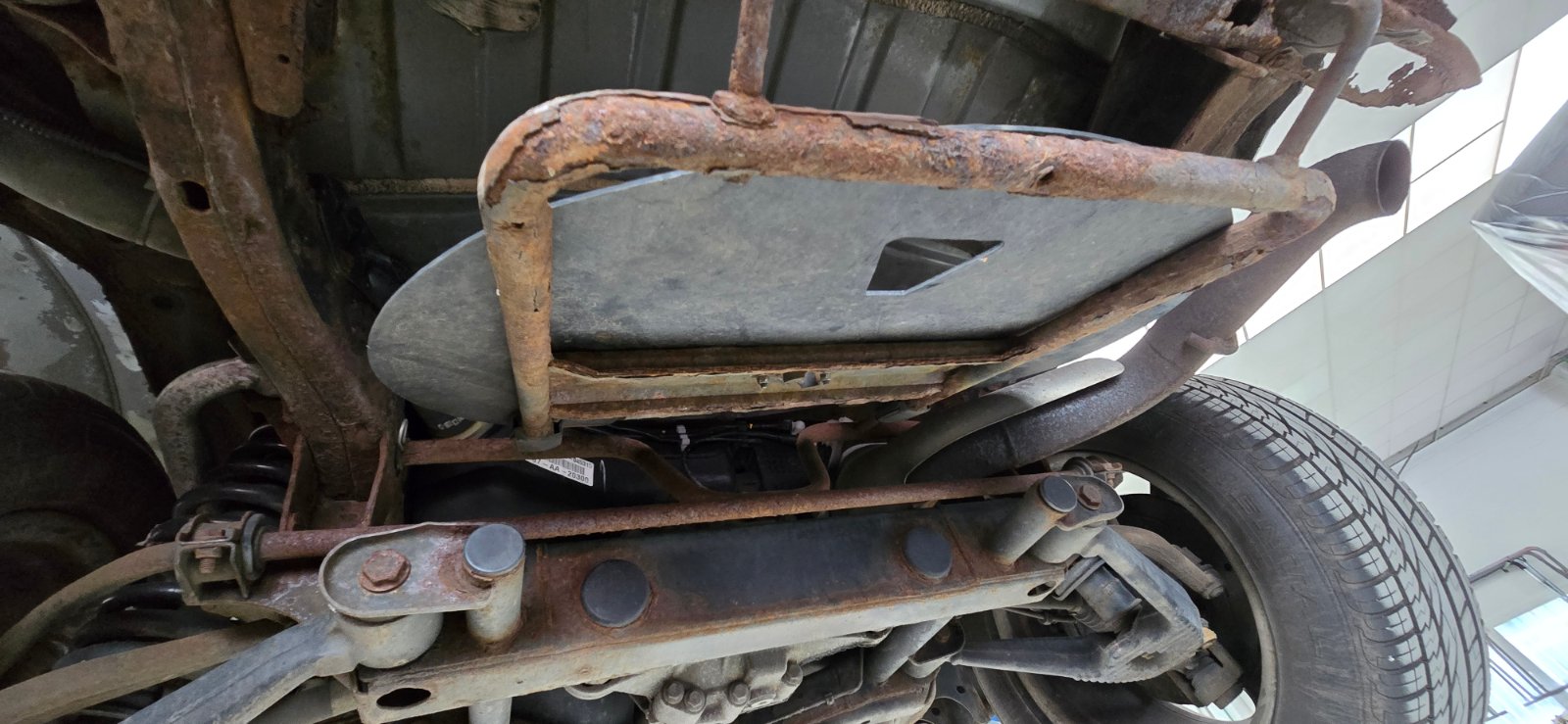

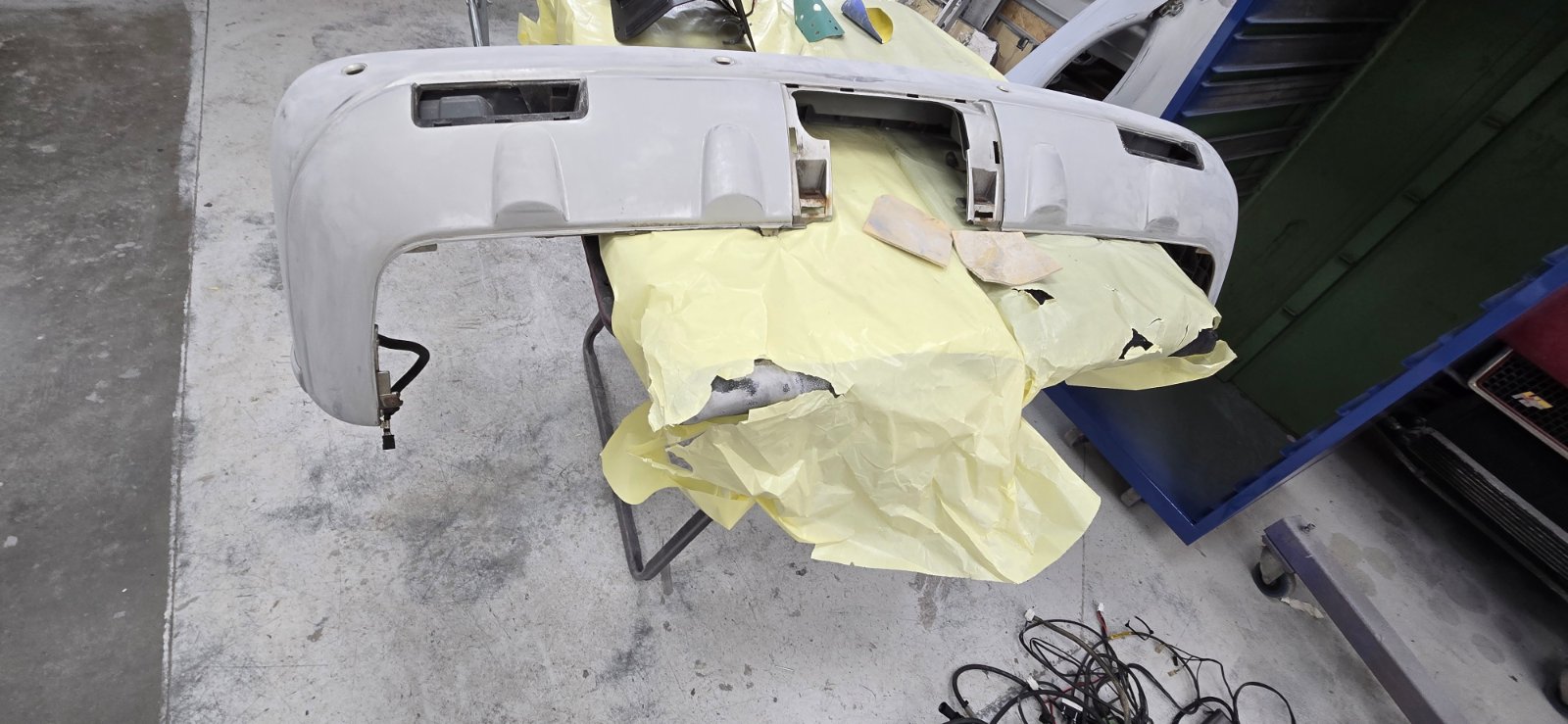

Dann ging es doch heute schon wider Erwarten mit dem Rennschlitten zu unserem "Dickerchen". Anbei die Fotos vom aktuellen Zustand. Er steht jetzt schon mal auf der Bühne wo die Karosserie bald vom Rahmen getrennt wird. Die Anbauteile (Türen, Hauben und Stoßstangen) sind fast alle schon grundiert. Es fehlen noch die vorderen Kotflügel, die aber auch schon gesandstrahlt und zum Grundieren vorbereitet sind. Der Reserveradhalter ist in einem desolatem Zustand. Da ich ihn schon ewig nicht mehr heruntergeklappt hatte, ließ er sich nicht mehr bewegen und die Befestigung auf der linken Seite ist abgebrochen. Den wieder schön machen, würde sehr viel Arbeitszeit kosten.
Im MLCD-Ersatzteillager lagert wohl noch einer, allerdings von einer früheren Fahrgestellnummer mit anderer Teilenummer. Aber man traut sich hier zu, diesen hier entsprechend anzupassen, jedenfalls lieber, als den alten zu entrosten. So würde ich also gerne den Halter nebst Ersatzrad und Zubehör sehr gerne aus dem MLCD-Ersatzteillager kaufen. Möge Herr :koenich: mir ansagen, was er dafür haben möchte, dann müssen wir nur noch sehen, wie wir die Teile hier herbekommen. Wenn es Herrn :koenich: zusagen würde, könnte ich mir gegen Übernahme Seiner Kosten dafür durch mich, die persönliche Anlieferung durch Ihn sehr gut vorstellen, inklusive Besichtigung der "Baustelle" unseres MLs und einem Kampf gegen belgische Zwerge bei uns zu Hause mit Übernachtung. Möge Herr :koenich: mal überlegen was geht.
Anbei jetzt die Fotos dazu.

Beiträge: 22317
Huch!
Was ist das für ein Bildformat?
Soweit ich weiß hat auch Dein neues Schlauphone einen 3zu4 Chip, oder?
Und was ich da so an Rost sehe, und was der Zahn der Zeit angerichtet hat, ist doch schon erheblich heftiger, als ich es mir vorgestellt habe.
Bzgl. Notradträger und Notrad, die Teile sind ja eh hier für Dich gelagert, da Du den Wunsch die zu übernehmen ja schon früher geäußert hast.
Und die Anlieferung kann stattfinden wie vorgeschlagen. Das läßt sich sicher so einrichten.

Um solche Formate zu realisieren werden einfach ´ne Menge Pixel nicht genutzt/abgeschnitten.
