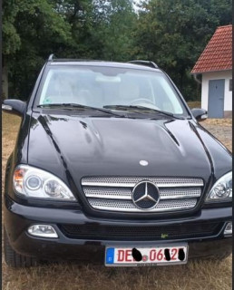

...war heute in Delmenhorst und habe mir einen schwarzen Final Edition 350 mit Java Innenausstattung angeschaut. Der Wagen ist 2. Hand, Scheckheftgepflegt und hat erst 100 tkm gelaufen. Vielleicht kennt ihn ja jemand aus den entsprechenden Anzeigen bei Kleinanzeigen oder mobile.de. Außen und Innen sieht er wie ein Jahreswagen aus, von unten nicht so ganz aber das war zu erwarten. Etwas Ölverlust am Getriebe (noch) Flugrost wo man ihn so kennt aber keine Durchrostungen auch die Hinterachsbefestigungen sind noch "frisch". Denke das bekomme ich alles mit ein wenig Geduld wieder hin. Also habe ich noch ein wenig am Preis verhandelt und den Wagen mitgenommen. Er läuft prima und fährt sich wie ein Neuwagen, alles funktioniert, es gibt nichts zu beanstanden.
Zuhause angekommen wollte ich ihn wieder starten, da lief der Anlasser immer nur ein paar Sekunden aber der Motor sprang nicht an.
Fehlercode C1174 N49 Lenkwinkel
C 1210 Niederspannung Klemme 30
und P 2034-008 L5 Kurbelwellenpositionssensor P 0335
wurden angezeigt.
Fehlercodes gelöscht, Fahrzeug läuft.
Was das jetzt genau bedeutet werde ich morgen recherschieren oder hier weiß jemand Bescheid und möchte mich aufklären?
Jetzt bin ich erstmal müde und haue mich happy aufs Ohr, morgen sehe ich weiter und mache ein paar Bilder...

Auf jeden Fall habe ich jetzt einen neuen Kurbelwellensensor bestellt, das wird wohl kein Fehler sein
Gruß Klaus
Edit:
PS. das hier klick ist mein Neuer, noch ist die Anzeige aktiv

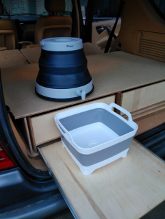

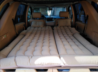

wollte hier einen eigenen Beitrag schreiben aber dafür fehlt mir die Berechtigung.
Da ich viel mit meinem ML unterwegs bin, wollte ich immer alles für spontanes Camping dabeihaben, ohne dass es großartig den Nutzwert einschränkt. Deshalb habe ich mir eine Campingbox mit ausziehbaren Schubladen gebaut, welche ohne Werkzeug einfach und schnell wieder entnommen werden kann. Die Box arretiert sich nach hinten indem sie mit Haken in die vorhandenen Ösen der dritten Sitzreihe eingehangen ist. Zum Ausbau Box zwei Zentimeter nach vorne schieben, etwas anheben und nach hinten raus. Nutze sie jetzt schon seit ein paar Jahren und sie hat sich prima bewährt und verhindert Chaos im Kofferraum.
Hier ein paar Bilder in unsortierter Reihenfolge:

Na das bestätigt mich ja in der dringlichen Annahme, daß Du ein waschechter MLCDler bist.
Zwar hatten wir bislang erst 2 Clubmitglieder, die Schubladen gebaut und eingebaut haben, jedoch von denen mit dem Camping-Gen haben wir mehrere, einschließlich mir.
Wie Du vielleicht siehst hab ich eines Deiner im Netz gelagerten Fotos ein wenig verändert.
Denn hier sind wir im öffentlichen Bereich und wir wollen den Nachwuchs entsprechend schützen. ;)
Der Selbstschubladenbauer hatte diese auch in einen ML 350 W163 eingebaut.

Das ist ja eine cool Konstruktion. In meinem alten W163 hatte der Vorbesitzer übrigens auch einen doppelten Boden im Selbstbau eingebaut, aber dafür die zweite Sitzreihe komplett ausgebaut. Allerdings hatte er die Schubladen genutzt, um Gewehre und Munition für sein Jagdhobby zu transportieren. Statt eine Schlafstätte hatte er den erhöhten Kofferraumboden als Transportfläche für seine beiden Jagdhunde hergerichtet.
So richtig kann ich mir übrigens nicht vorstellen wie Deine Konstruktion befestigt ist und wie sie gegen verrutschen nach vorne gesichert ist. Vielleicht kannst Du das auch mal im Detail zeigen?

ich mache das nächste mal ein paar Fotos von der Befestigung. Grundsätzlich ist die Box nach vorne durch die Rückbank abgestützt, wo soll sie hin? Die Haken welche in die Befestigungsösen der dritten Sitzreihe eingreifen sind so gestaltet, dass sie formschlüssig in der umliegenden Mulde der Ösen liegt, die Box "rastet" quasi ein und ist ,vor allem, nach hinten bombenfest.
Bewusst habe ich die Box nur so groß gebaut, dass die Rücksitze noch vollumfänglich genutzt werden können und so keine Nutzungseinschränkung im Alltag entstanden ist.

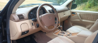

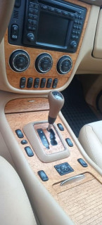

oben habe ich meinen Neuerwerb von gestern erwähnt, Es ist ein 94er Final Edition 350 aus 2. Hand, scheckheftgepflegt mit 100 tkm Laufleistung.
Hier ein paar Bilder (mit unkenntlichen Kennzeichen, da es die Händlerschilder vom Verkäufer sind):

Radnor hat geschrieben: 6. Jul 2025, 01:16 Auf jeden Fall habe ich jetzt einen neuen Kurbelwellensensor bestellt, das wird wohl kein Fehler sein
neuer Sensor eingebaut, der ML springt wieder einwandfrei an und speichert keinen Fehler mehr ab, auch nicht mehr den Lenkwinkelfehler? Egal, wenn's so bleibt alles gut :thumbup:
Der ML ist jetzt auch mit amtlichem Kennzeichen unterwegs.
Der Kühlergrill der Final Edition störte irgendwie mein ästhetisches Empfinden, irgendwie sah das überladen und einfach nach einem "Chromklumpen" aus. Ist vielleicht Frevel aber das habe ich einfach ändern müssen ;)
