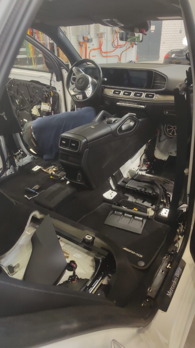

Nachrüstung von Keyless-Entry
Beitrag von Marc115 »
Ich berichte...mal so mitten drin.
Mein GLE kam nur mit Keyless-GO, aber ohne Keyless-Entry. Das hab ich erst wirklich realisiert, als der Wagen schon bezahlt war. Denn auf die Idee, das man hier einen Unterschied macht, bin ich auch gar nicht gekommen.
Zuerst dachte ich, das macht ja nix, brauchste nicht.
Pustekuchen, wenn man immer den Schlüssel aus der Tasche holen muss zum Aufschliessen, kann das nerven. Mich hats genervt.
Dann hab ich mal hier in Sindelfingen bei https://mercsworld.com nachgefragt, was mich denn die Nachrüstung von Keyless Entry kosten würde. Die mittlere 4-stellige Summe, welche die freundlichen Dienstleister dafür haben wollten, war mir die Sache aber nicht wert.
Gesucht, und bei AliExpress gefunden: es gibt schöne Nachrüst-Sets. 2 Türgriffe, Steuermodule, Kabelstränge.
Bestellt für knapp 250 Euro, kam auch wie beworden hier an. Anleitung - Pustekuchen. Ein paar Bilder mit chinesischer Erklärung.
:mrgreen:
Zum Glück für mich habe ich einen guten Kumpel der mittlerweile bei einem großen Automobil-Dienstleister arbeitet und die Ausbildung leitet. Da werden Prototypen, Vorserienfahrzeuge und so schöne Testwägen von Mercedes regelmässig durch die Azubis zerlegt, geprüft, gewartet.
Da ging mein GLE nun in die Behandlung. Noch ist nicht alles fertig, aber es scheint auf bestem Wege zu sein, noch eine Antenne bei MB nachbestellen und dann könnte es bald "schlüssellosen" Türzugang geben.
Aktuell ist der Innenraum recht leer....
Ich hoffe natürlich das nach dem Zusammenbau auch alles wieder klapperfrei und wie früher funktioniert. Melde mich, wenn's soweit ist.
VG
Marc

Guten Morgen,
ich kann nun vermelden, hat alles geklappt. Gestern wurde noch eine vergessene Steckverbindung korrigiert, da der Innenraumlautsprecher für die Warntöne nicht angeschlossen war. Ansonsten funktioniert alles wie gewünscht.
Ohne die fachliche Expertise der Werkstatt wäre das gesamte Vorhaben nicht gelungen. Die suggerierte "das kann jedermann problemlos nachrüsten"-Werbung der Anbieter ist haltlos. Weder hat die Anleitung gestimmt, noch waren die Steckverbinder richtig bestückt. Aus+Nachpinnen, Kabelverlängerungen bauen, und den kompletten Innenraum inkl. Teppich und Türpaneelen aus+einbauen - das überfordert jeden Hobbyschrauber. Die Lehrlinge aber hatten Spaß und konnten so mal was anderes machen als Bremsen+Ölwechsel. Von daher - Win-Win!
Euch allen ein schönes langes Wochenende!
VG
Marc115 :thumbup:
