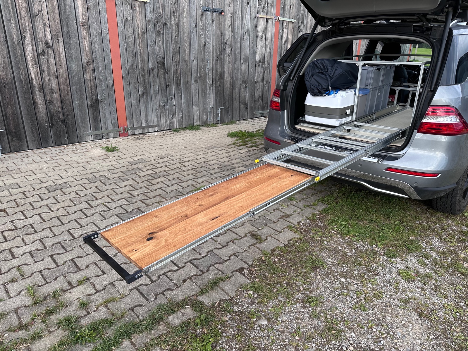

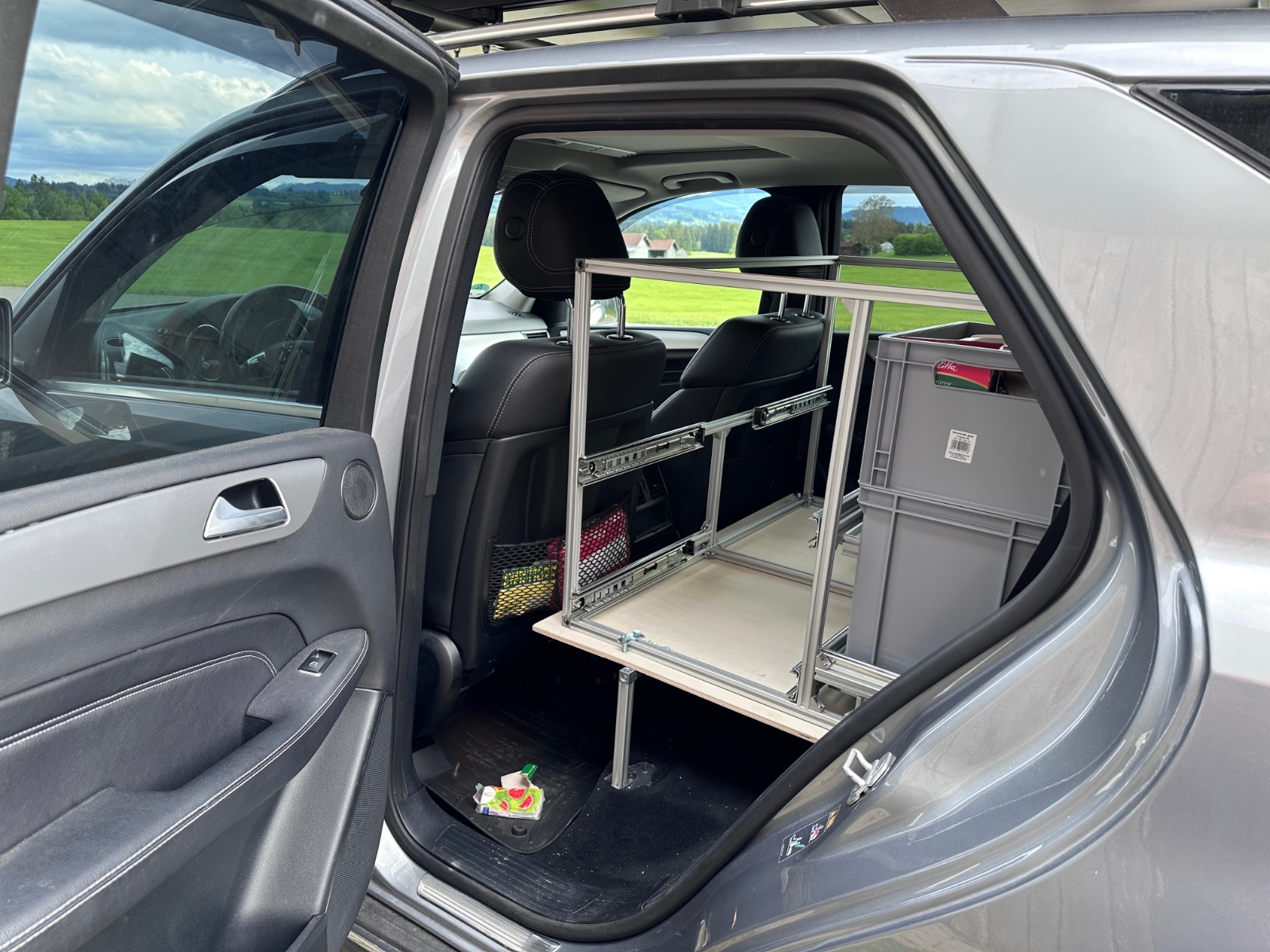

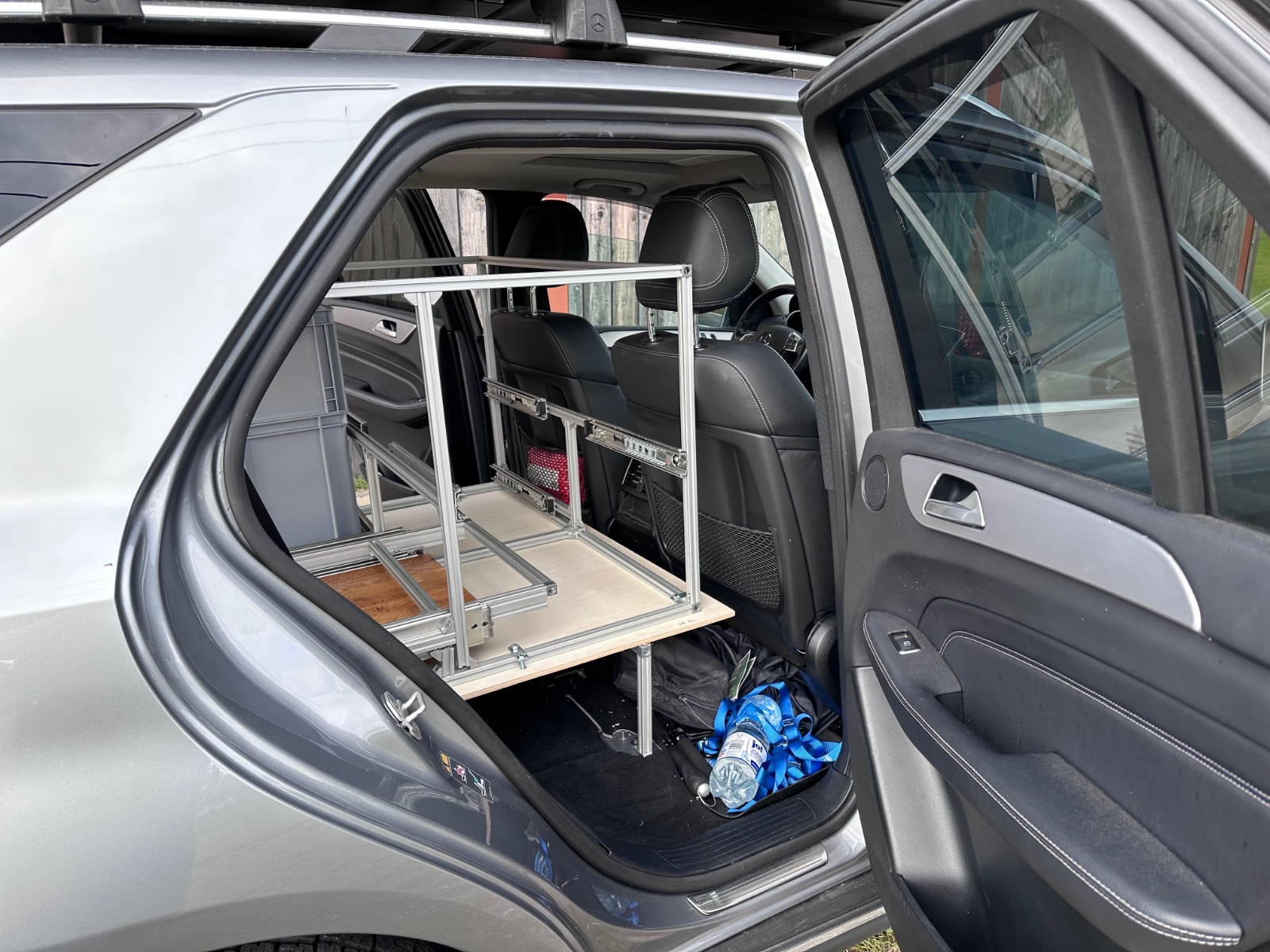

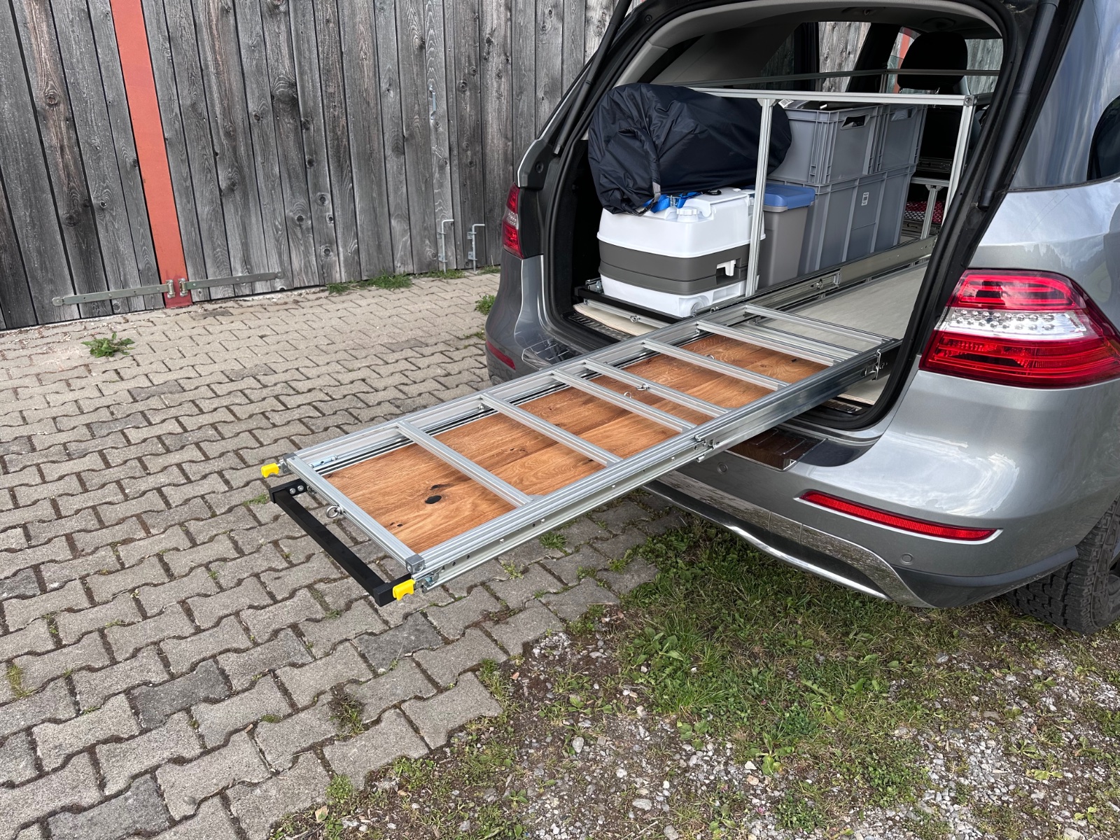

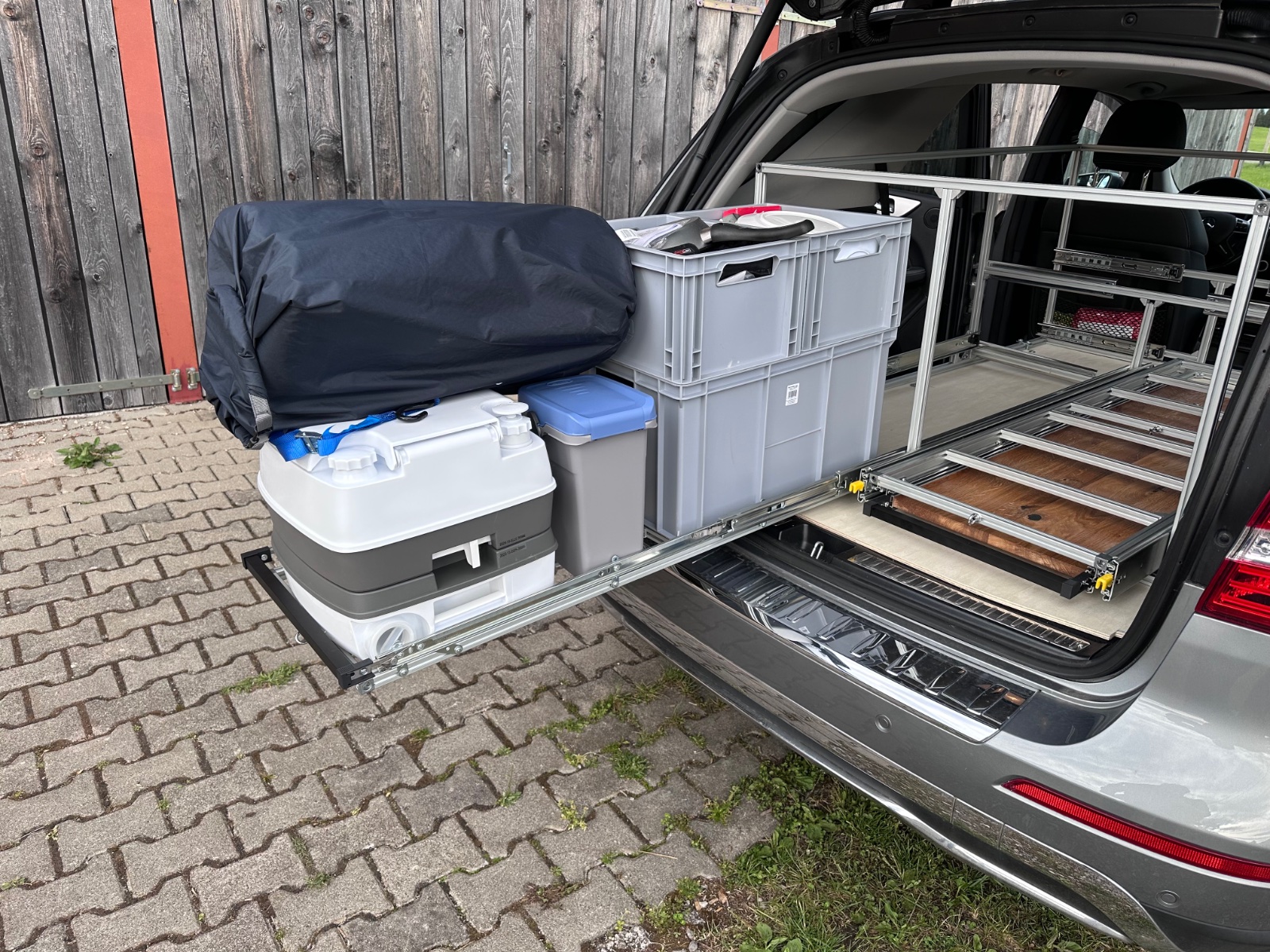

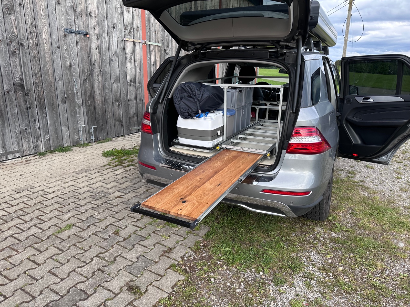

Der Ausbau schreitet voran, technisch gesehen fehlen noch die Montage von zwei kleinen Auszügen auf dem Hauptgestell im Dachbereich der hinteren Türen. Die fehlenden Kisten haben da etwas Lieferzeit… Dann noch ein bisschen Hübsch machen und dann könnte es losgehen.
Hier mal einige Eindrücke:
Befestigt hab ich das ganze auf einer 10mm Sperrholzplatte die ich an den Originalpunkten verschraubt hab, zusätzlich über eine Konstruktion an den vorderen Schraub-Punkten der hinteren Sitzbank. Das Gestell selbst wieder durch die Holzplatte mit Gewindemuttern die auf der Rückseite ins Holz greifen. Wenn das alles fertig ist, wird es noch mit Filz hübsch gemacht.

Hauptsache es kommt keiner mehr daher, der zu unseren M-Klassen "Schrankwand" sagt! :lol:
Und ich hoffe ja mal, Du hast die hochfesten Schrauben entsprechender Materialstärke genommen, die Deine elegant aussehende Konstruktion auch "auf Abwegen" sicher an Ort und Stelle verbleiben lassen.
Nicht, daß da einem mal was "ins Kreuz" fliegt und Schaden im Biologischen anrichtet. ;)
