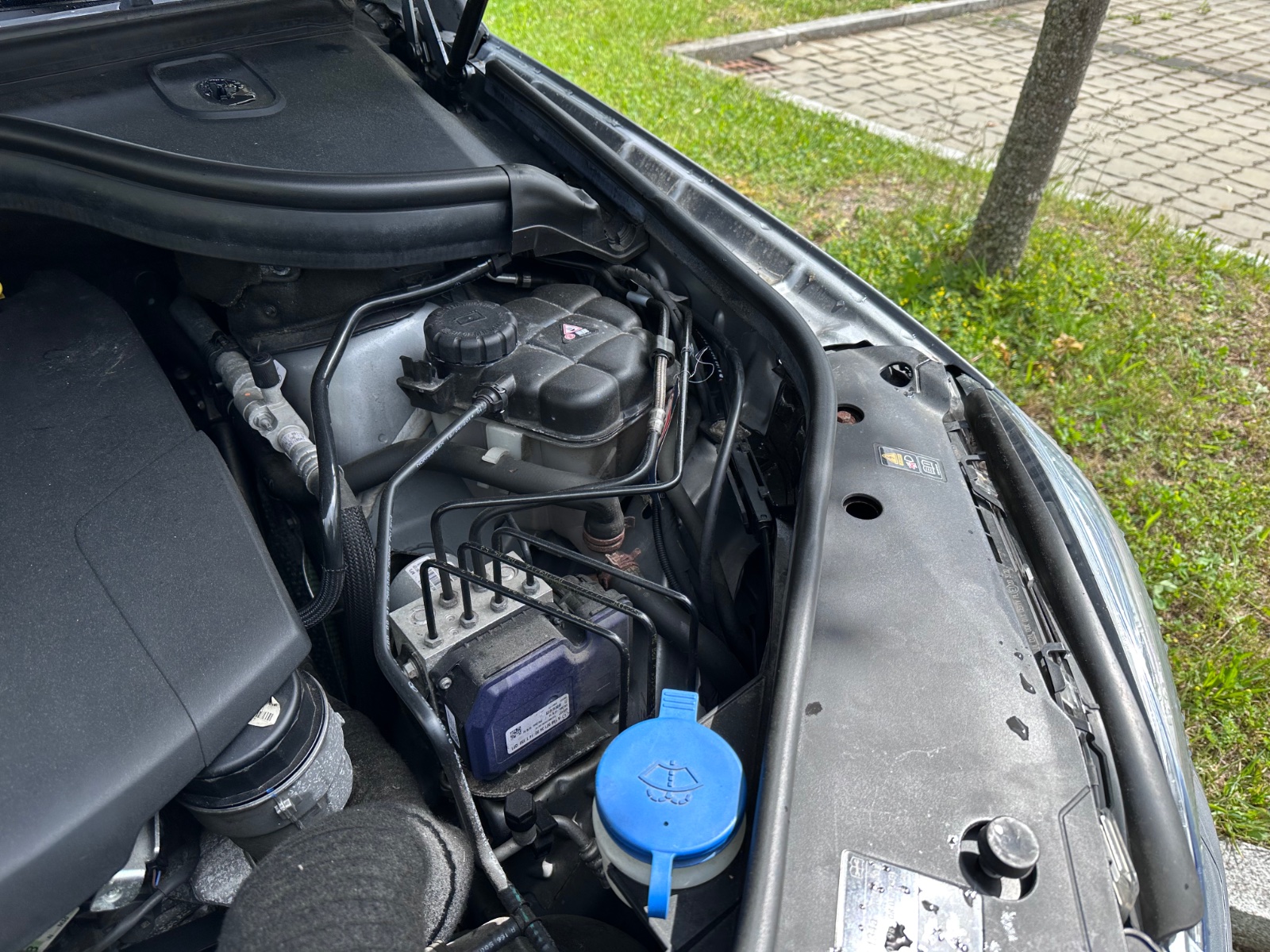

Die heutige Arbeit wäre ja schnell erledigt gewesen und hätte in einem anderen Thema stattgefunden. Motoröl kontrollieren, Kühlwasser checken und Scheibenwaschwasser auffüllen.
Alles nur Kleinigkeiten, gleich erledigt und nicht erwähnenswert.
Motorhaube zu und fertig. Zu meinte ich!
Und schon waren Sie da, die Kleinigkeiten mit dem Murphy…

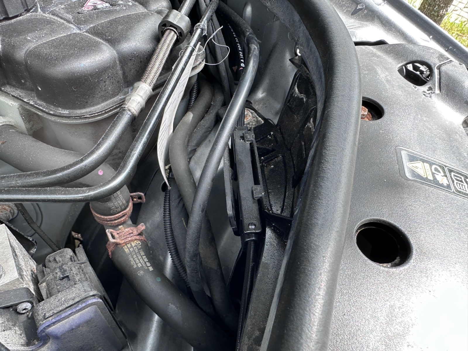

Die Haube bleibt nicht zu, Verriegelungshebel ganz zurück gedrückt im Innenraum. Hilft nicht, also die Schlösser geschmiert und überprüft. Hilft ebenfalls nicht, kann dann ja nur der komplette Zug sein.

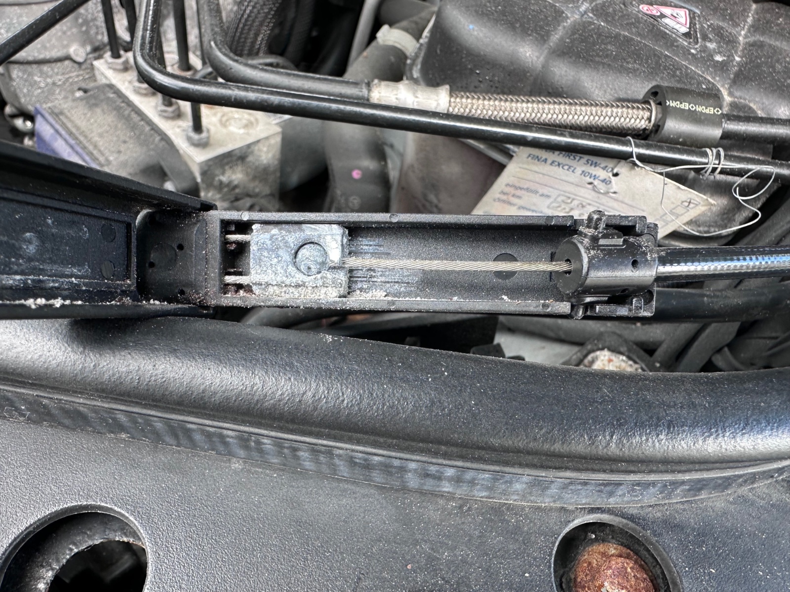

Also die Abdeckung gelöst und versucht dem Weg des Zuges zu folgen: Der teilt sich in einem kleinen Kasten im Motorraum vorne links. Hier der kleine Kasten Größere Aufnahme
Den Kasten geöffnet: Und den Übeltäter gefunden: Alles saubergemacht, in Öl gebadet und wieder montiert. Läuft wieder wie „geschmiert“ und die Motorhaube hält wieder zu.
Dann noch tanken, AdBlue auffüllen und es kann am Sonntag losgehen. Richtung Norden.
