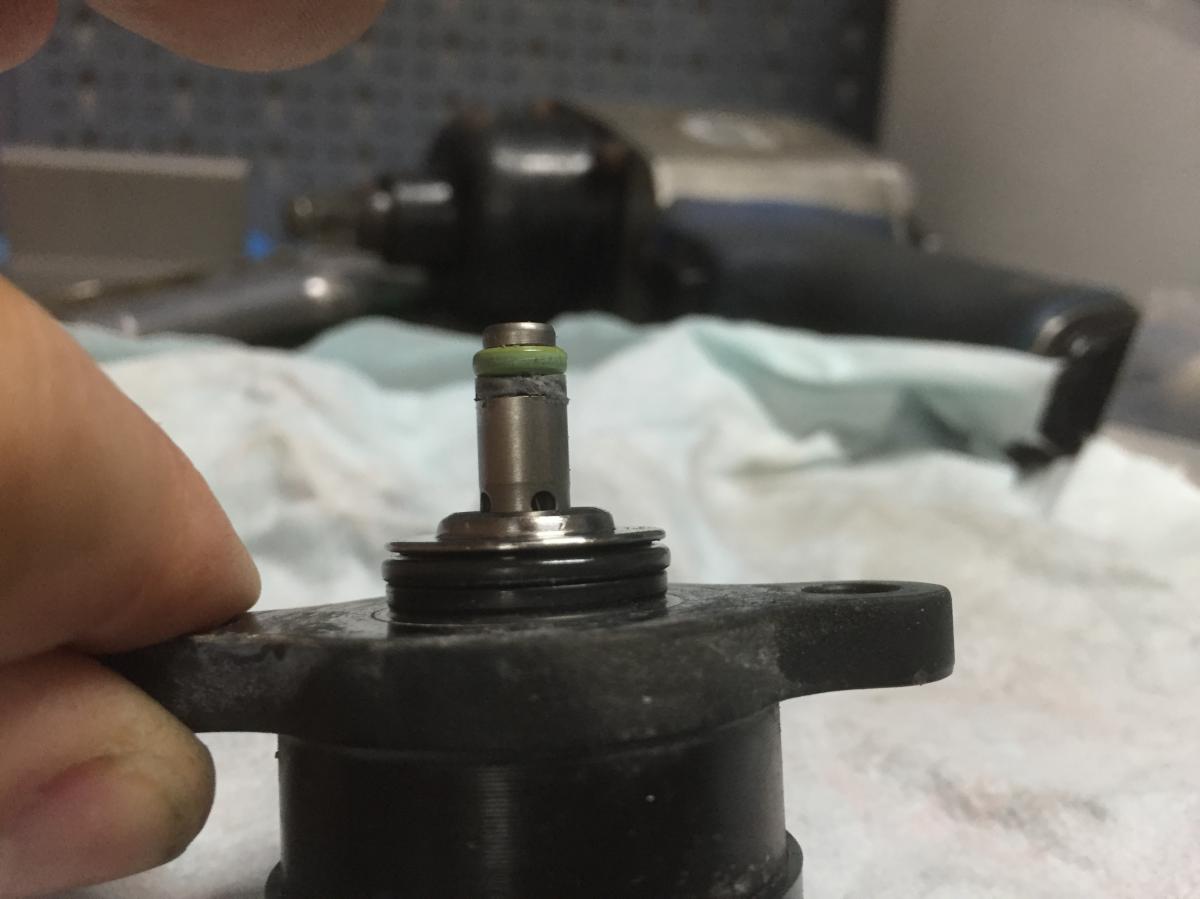

Der Reparatursatz (3 O-Ringe) mit der Teilenummer A014 997 70 45 kostet 7,64€. Das komplette Druckregelventil hat die Teilenummer A611 078 01 49 und kostet 173,91€. Anbei die Anleitung dazu.

Hallo Manfred093, vielen Dank für das raussuchen der Teile und dem Bereitstellen der Anleitung. Gestern Abend beim Testen wollte er nur mit Wiederwillen anspringen, erst nach dem 5. Versuch. Heute Morgen extra früher ins Auto, beim ersten Versuch sofort angesprungen. Den Dichtungssatz habe ich bereits, jetzt brauche ich nur noch Platz in der Garage. Da steht grad noch der Polo von meiner Tochter und wartet auf den Zusammenbau nach Entrostung und Lackierung. Dann wird die Reperatur durchgeführt. Grüßle Olaf075

Unser ML läuft wieder, mit Chip genauso wie ohne. Ursache war der defekte Stützring und ein verhärteter O-Ring im Druck-Regelventil.

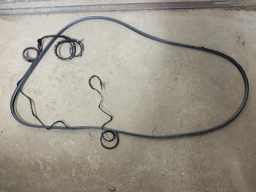

Eben auf der Fahrt nach Hause, hat sich bei unserem ML etwa 5km vom Ziel entfernt der Keilrippenriemen zerlegt. Resultat: Ladekontrollleuchte an und keine Lenkungsunterstützung. So bin ich mit Beobachtung der Kühlwassertemperatur noch ca. 3km gefahren. Als diese dann aber anfing höher zu steigen, blieb ich stehen, um ihn abkühlen zu lassen und dann die restlichen 2km anzugehen. Wir standen aber nicht lange, da hielt jemand mit einem Mercedes-Sprinter an und fragte, ob er denn helfen könne. Ich schilderte ihm das Problem und er war so freundlich, unseren ML am Haken nach Hause zu schleppen. Zu Hause angekommen, zeigte sich erst einmal, dass die Batterie leer ist. So hängt er jetzt erst einmal am Ladegerät. Der Keilrippenriemen sah bei der kürzlich vorgenommenen Begutachtung gar nicht schlecht aus. Einen neuen Riemen habe ich hier auf Lager. Einbauen werde ich den dann morgen. Hoffentlich war das dann alles. Der hilfreiche Geist weigerte sich obendrein noch beharrlich, eine kleine Anerkennung anzunehmen.

So hab ich das ja noch nie gesehen.
Ob da nicht was anderes Ursache ist?
Du wirst ja sicherlich berichten. Ich bin da schon gespannt, mehr noch als einer unserer Keilrippenriemen.

Heute war natürlich Hauptarbeitstag für den Keilrippenriemen. Sitzheizungen an, Batterie laden, alles schwergängig bei -10°C. Bei der kurzen Durchsicht im Dunkeln konnte ich keine weiteren Übeltäter erkennen. Morgen werde ich mich des Problems annehmen. Zwischendurch wird zumindest die Starterbatterie wieder vollständig geladen sein, wenn sie noch I.O. ist. Hoffentlich haben es die Zylinderkopfdichtungen überlebt, denn beim ML gibt es ja leider keine lineare Temperaturanzeige.

So, der Keilrippenriemen ist wieder montiert und der ML fährt wieder. Entgegen der Beschreibung im WIS braucht man dazu nicht den Elektrolüfter zu demontieren.

Und, da Du solches nicht erwähnt hast, war auch kein Grund zu erkennen, warum sich der Riemen so zerlegt hatte und seinen Dienst plötzlich vollständig versagte?
Man würde ja sonst, wenn man kleine Risse bei den üblichen Durchsichten erkennen könnte, vorsorglich wechseln.
So ein Teil hab ich seit langem auf Lager, jedoch sieht mein Keilrippenriemen bei real gelaufenen 120.000km noch einwandfrei aus.
- Beiträge: 8887
Nein, einen Grund dafür konnte ich nicht ausmachen. Den ersten Riemen hatte ich nach knapp 200.000km beim Erneuern des Riemenspanners gewechselt, obwohl er damals auch noch gut aussah. Dieser hatte jetzt erst ca. 150.000km gelaufen.
