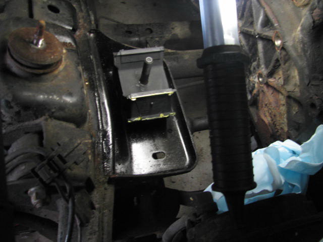

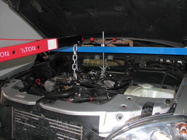

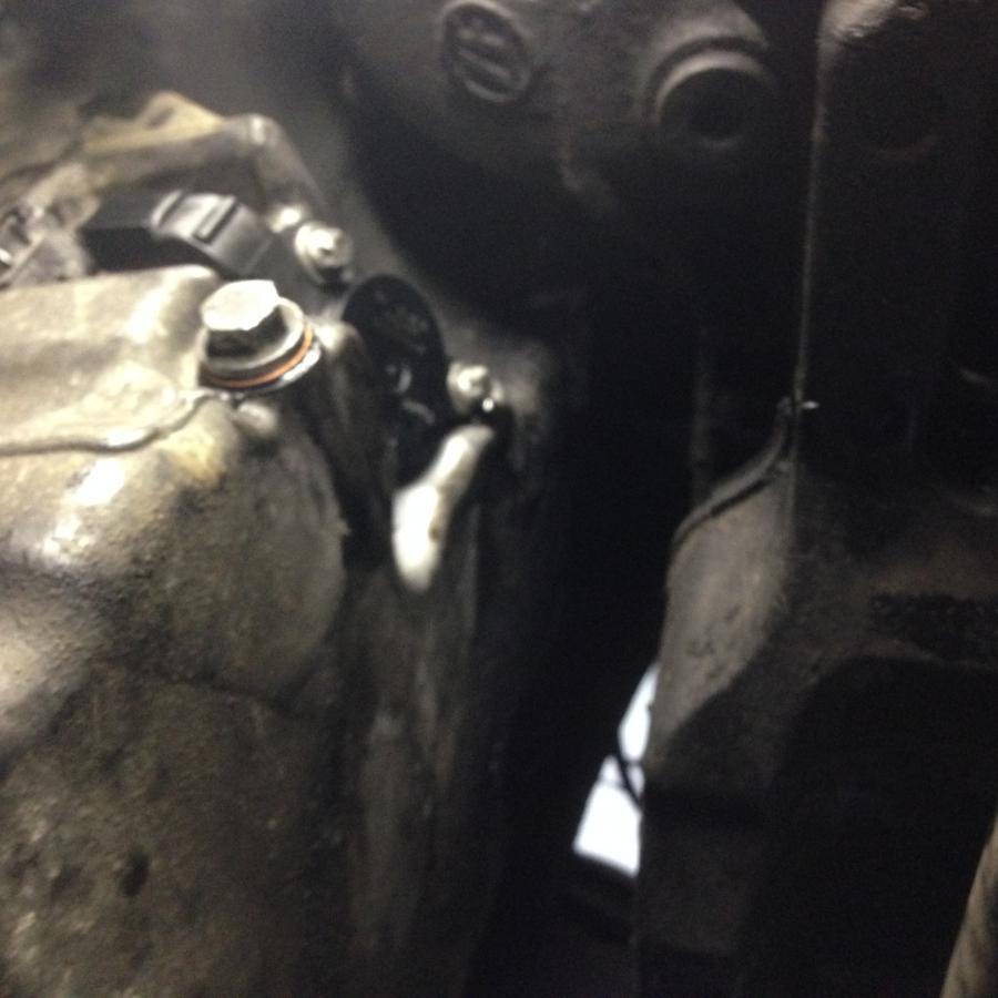

Inzwischen ist ja unser ML beim Entrosten und neuer Bleche einschweißen. Zeit um ein wenig von den bisherigen Reparaturen zu berichten:
Die Motorlager links und rechts wurden ausgetauscht:
In meinem Fall war das rechte Motorlager kein Problem, da durch die Demontage des Turboladers und des Partikelfilters jede Menge Platz vorhanden war. Damit der Motor nicht so hoch angehoben werden muß, habe ich die Motorhalterung am Block abgeschraubt. Rechts nicht zwingend erforderlich, links gehts nur so. Auf der linken Seite bekommt man das Gummilager sonst nicht raus.
Zur Sicherheit habe ich während der Montage eine Motorbrücke zusätzlich zum Motorkran eingesetzt, diese zusätzliche Arbeit waren mir meine Finger wert..
Weil es dann gerade so Schön unter dem Auto war, habe ich dann noch den Ölstandsgeber gewechselt, dazu muß ebenfalls der Motor an der vorderen Aufhängung angehoben werden. Hier habe ich auf die Motorbrücke verzichtet:

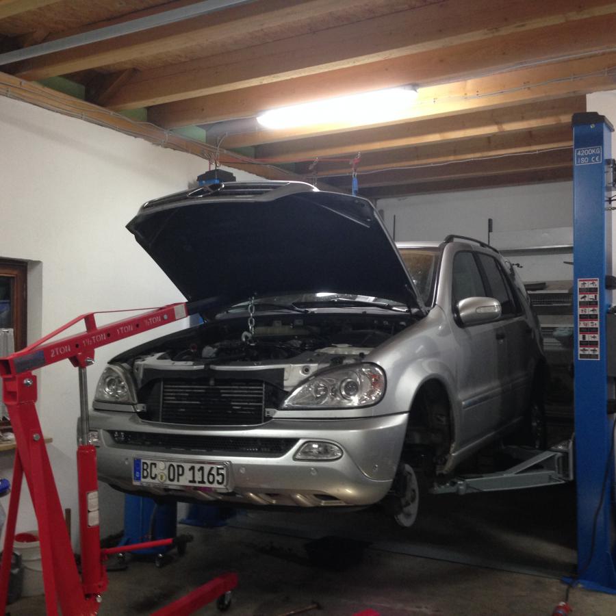

hier ist auch meine neue Hebebühne im Ansatz zu erkennen

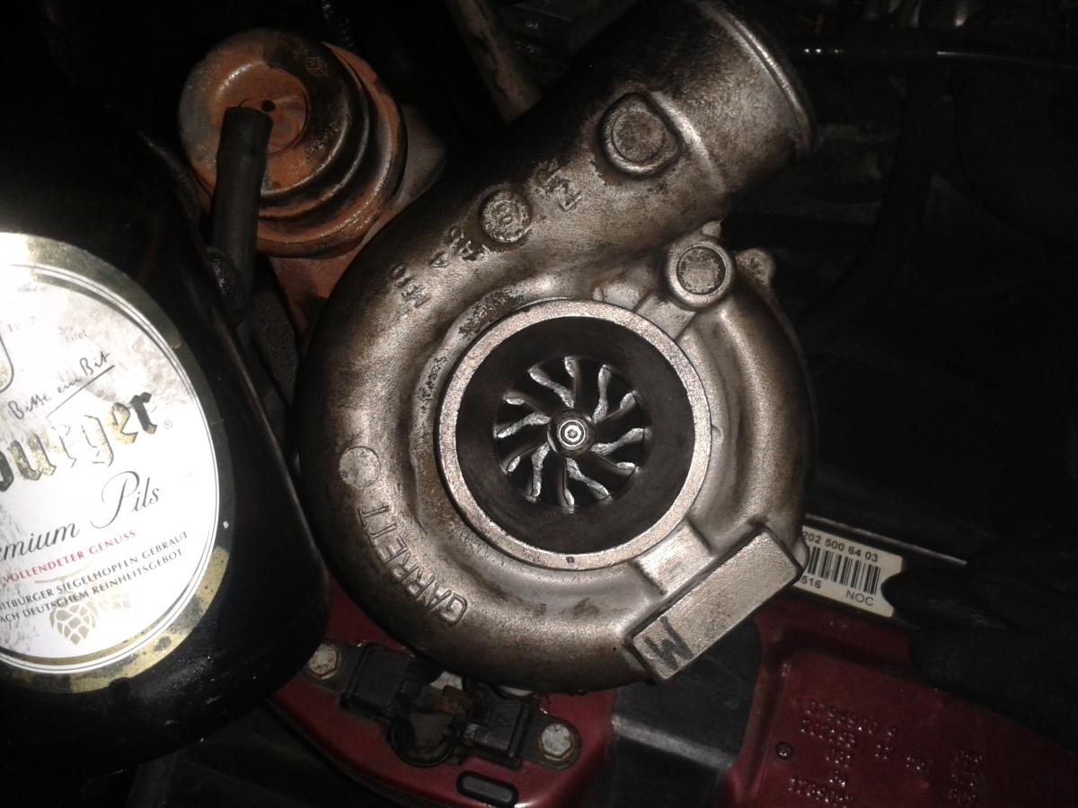

Benny156
Re: Laberecke
Was macht man (Mann) an einem schöne Sonntag?
Sich natürlich gedanken!
Also ich bin mit putzen beschäftigt und warte auf meine Teile
Hier mal ein schönes Bild, wie ein Turbo nicht gerade aussehen sollte.
Schönen Sonntag
Gruß Benny156
Schönen Sonntag
Gruß Benny156
- 20150918_204448.jpg (110.55 KiB) 1277 mal betrachtet

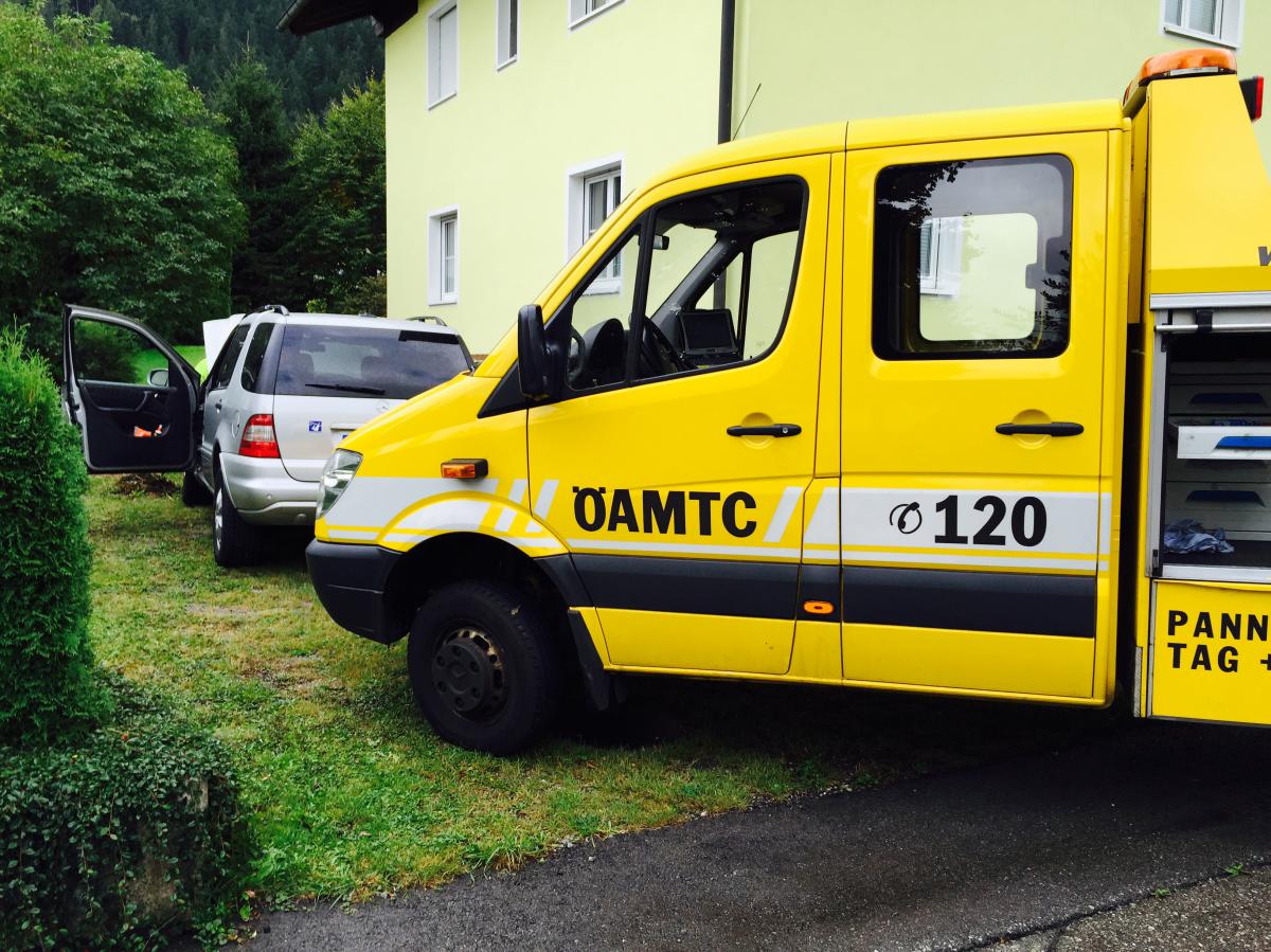

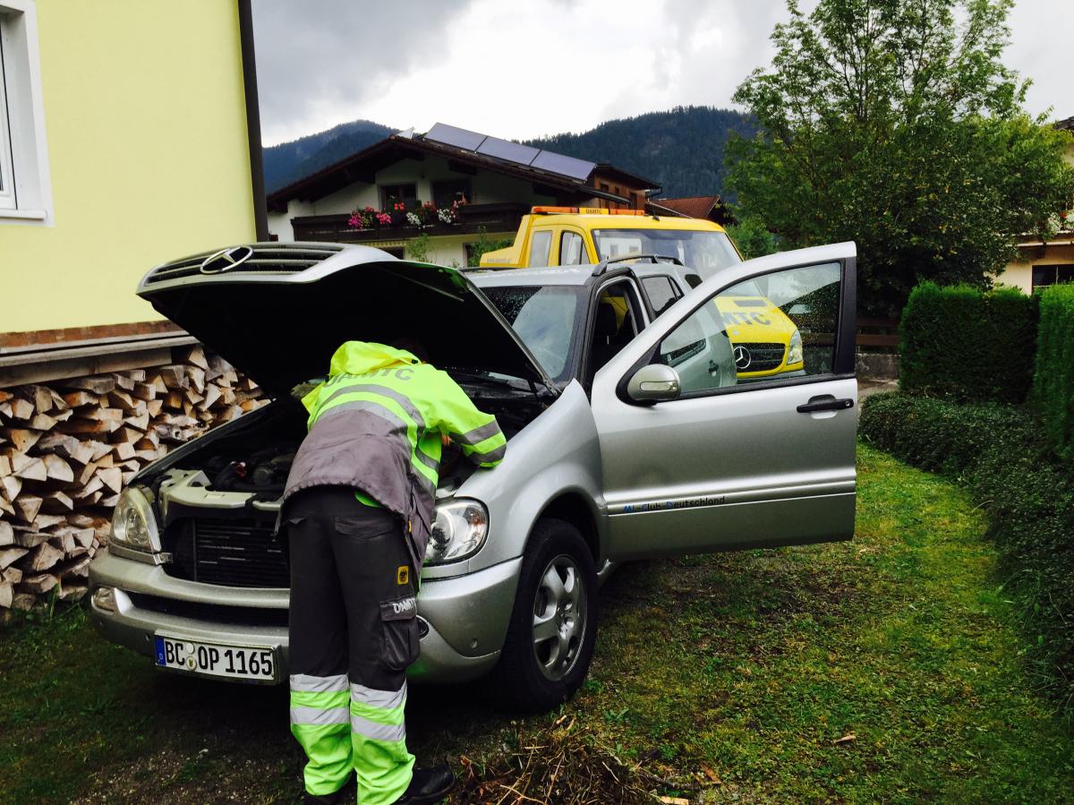

Heute war kein Guter Tag für unseren ML! Wegen dem schlechten Wetter war Segeln nicht möglich, also sind wir zu unseren Freunden nach Vils in Österreich zum Jagen gefahren. Heute Mittag wollten wir nach Hause fahren.... Motor starten und der Diesel springt nicht an.... Auto zuschließen und wieder aufschließen, startet nicht. Vorglühen tut er, der Motor dreht normal durch aber startet nicht. Irgendwie bekommt er keinen Diesel, alle Sicherungen kontrolliert. Ohne Erfolg.. Also Anruf beim ADAC: wir schicken jemanden... 30 Minuten später:
Fehlersuche:
Sicherungen, Relaise getauscht. Auto springt nicht an. Fehlerspeicher ausgelesen:
Nockenwellensensor oder Kurbelwellensensor defekt.
Das konnte der freundliche Mitarbeiter vor Ort mangels Teile nicht richten, folglich muß der ML in die Werkstatt oder nach Hause. Wir haben ein Leihwagen vom ADAC bekommen und morgen wird unser ML in die heimische Werkstatt überführt.

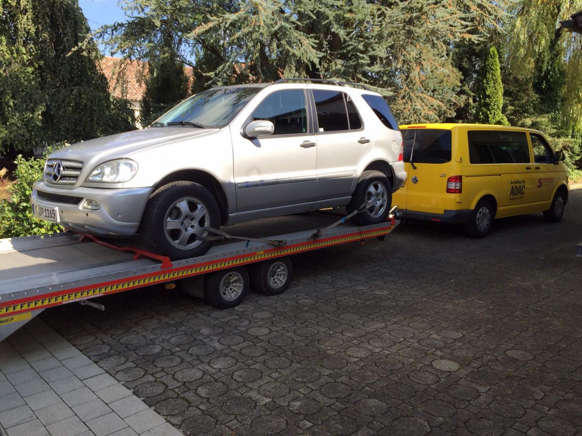

Re: * Motoren mit Ver- und Entsorgung
Und schon ist der ML wieder daheim:
und das alles ohne einen Tropfen Diesel zu verbrauchen

Den defekten Motor kann man so gar nicht sehen.
Abgesehen davon würden mir die Autos in umgekehrter Folge besser gefallen.
Aber das wird schon wieder...
