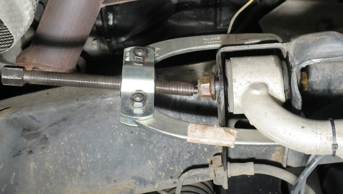

ich habe noch ein Bild ergänzt, wie ich es mit einem zweiarmigen Abzieher versucht hatte (leider erfolglos). Mit dem Bild dürfte deutlicher werden, welche Stellen ich meine.
Andreas 140

Was Du da versuchst widerspricht meinen Kenntnissen bzgl. der Einstellbarkeiten an der VA des W163.
Ein seinerzeit vertrauenswürdiger MB-Monteur sagte dazu mal, daß Nachstellen dort nur per Brechstange möglich sei und das keine gute Idee wäre.
Die Querlenker werden bei Einbau, durch genau einzuhaltende Vorgaben, in die exakte Position gebracht. Als bei meinem der obere Querlenker getauscht wurde, hab ich einem anderen Monteur im AhK in Neuss dabei ganz genau auf die Finger geguckt. Der Querlenker erhält durch die zuerst obere Fixierung aber erst späterem Festziehen der Schraubverbindung, welche Du uns hier im Foto zeigst, seine genaue Lage. Dies, damit, wenn alles wieder zusammengebaut ist diese Lagergummies halt keine unerwünschten Kräfte ausüben. Beim Festschrauben der selbstsichernden Muttern muß der ML zumindest so tun, als ob er dort auf dem eigenen Rad steht.
Soweit ich mich erinnere hat der Monteur bei der Demontage in der richtigen Reihenfolge keinerlei Schwierigkeiten gehabt, den alten Querlenker inkl. der verschlissenen Gummis, die ja der eigentliche Fehler und Teil des Querlenkers sind.
Kann es sein, daß deine Schraube sich nicht bewegt, weil da noch Kräfte drauf wirken?
Sofern Du die Achse durch Anheben des MLs einfach runter hängen hast lassen, könnte ich mir das vorstellen.

Inzwischen konnte ich zwei der festen Schrauben / Aufhängungspunkte gängig machen, und zwar wie folgt:
Nach den ersten Versuchen kaufte ich eine passende Hutmutter (Feingewinde M12x1,5), bohrte sie oben mittig leicht an um den Abzieher zu fixieren und versuchte es wieder mit dem Abzieher wie zuerst, alles ohne Erfolg. Dann gab es Saures mit einem 1kg-Hammer, direkt auf die Hutmutter und damit auf die Schraube, danach setzte ich wieder mit einem geraden 18er Ringschlüssel am Schraubenkopf an. Das alles immer wieder und im Wechsel, zwischendurch von außen auf den Schraubenkopf geklopft, brachte an zwei festen Stellen Erfolg. Nun fehlt nur noch rechts vorne, aber das ist für den Nachlauf, und der ist im grünen Bereich.
Das mit der Spannung hatte ich zunächst wie Du auch angenommen. Tatsächlich ist es aber wie mir der Mann vom ADAC sagte, ich glaubte es kaum: Steht der ML auf dem Boden, rutschen diese Stellen (vordere Querlenker oben) von alleine nach außen. Hängt die Aufhängung frei in der Luft, kann man die oberen Querlenker leicht von Hand hin und her bewegen.
Nun gut, ich fahre baldmöglichst wieder zum ADAC zum messen und ggf. einstellen, mal schauen ob sich der Mechaniker dort traut, das einzustellen, jedenfalls werde ich ihn vorher darauf hinweisen, dass das ggf. eine Tortur wird. Ich hatte von der Montagegrube aus geschaut und überlegt, wie man das wohl einstellen soll, und habe keine Idee.
Vermutlich ist das doch so, wie der vertrauenswürdige MB-Monteur Dir erzählt hat.
Ich versuchte auch, den Wagen abzulassen, während ich die Aufhängung unterlegte, um denselben Einfederzustand zu erreichen, wie wenn der Wagen auf dem Boden steht, es fehlten aber stets ein paar Zentimeter. Ich vermute nun, dass man besser die äußere Aufhängung der oberen Querlenker lösen sollte….
Den Kommentar kann ich mir jetzt nicht sparen: Die Autos die ich bisher kannte haben für die Fahrwerkseinstellung Exzenter mit Außensechskant, das ist eine saubere Sache. Und irgendjemand meinte beim W163 an dieser Stelle Langlöcher „konstruieren“ zu müssen.
Viele Grüße und noch einen geruhsamen 1. Advent

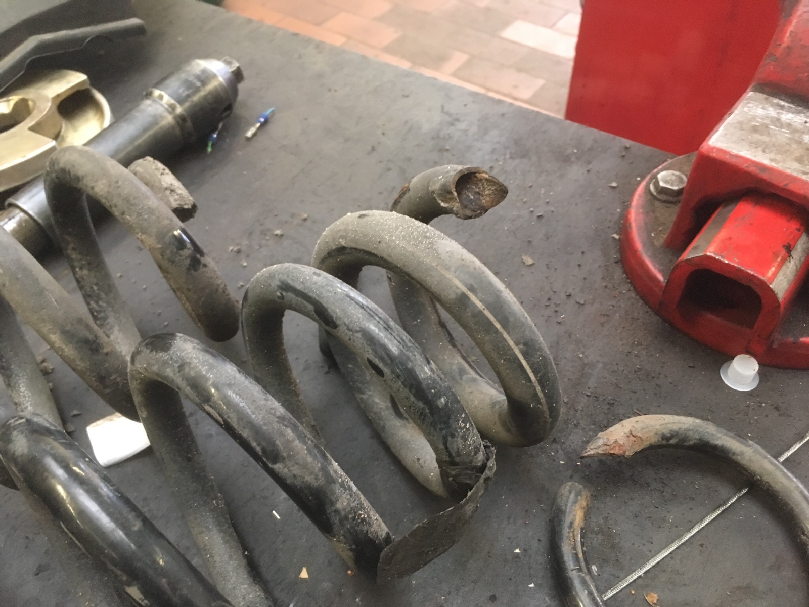

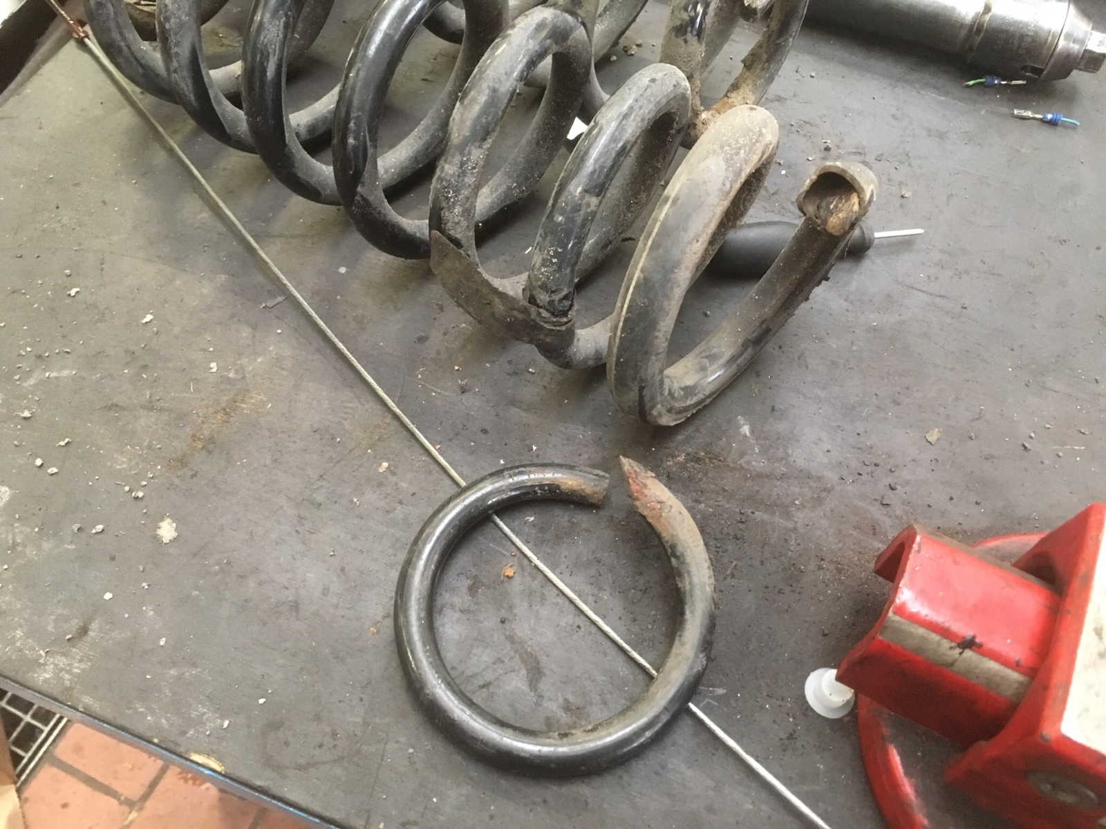

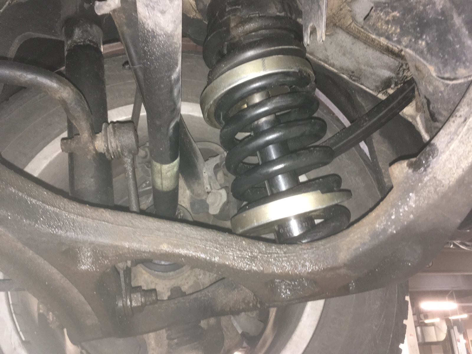

Heute wurden bei meinem ML hinten neue Federn eingebaut. Bei der TÜV-Prüfung wurde ja festgestellt, dass die Feder hinten links an der 1 Wicklung gebrochen war. Kalkuliert wurden dafür 10 AW - für beide zusammen 14 AW. Leider ließ sich die Feder nicht soweit zusammendrücken, dass sie ohne andere Demontagearbeiten heraus zu nehmen war. Also wurde kurzerhand die Radaufhängung gelöst, wobei der größte Aufwand im gängig machen der Bolzen bestand (das war in den 10 AWs sicher nicht drin
). Danach ging alles sehr einfach. Die Bruchstelle sah schon heftig aus....
Nun ist alles wieder perfekt - beste Voraussetzungen für die nächsten 100.000 km -

- Beiträge: 8846
Fahrwerk & Lenkung
Hallo Franz!
Dann antworte ich mal hier zu Deiner inneren Spurstange. Anbei findest Du die Zusammenstellung der drei Anleitungen aus dem WIS.
Viel Erfolg!
Viel Erfolg!
Innere_Spurstange_erneuern_W164_M175.pdf- (142.85 KiB) 275-mal heruntergeladen
