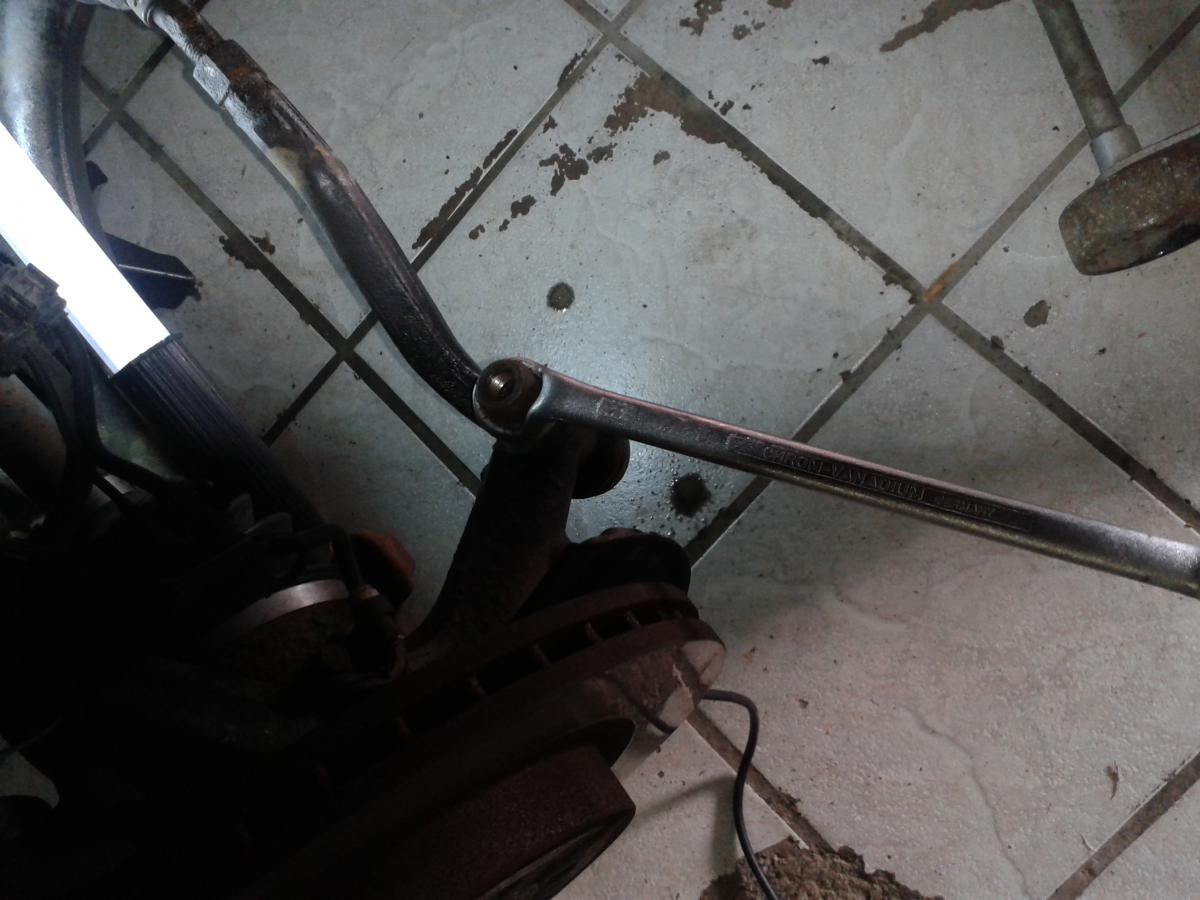

Spurstangeköpfe und Axialgelänke tauschen - Ausbau
So, weiter gehts mit der letzten TÜV Geschichte.
Bemängelt wurden bei mir auf beiden Seiten die ausgeschlagenen Spurstangeköpfe.
Ich habe mich dazu entschlossen, in diesem Zug gleich die Axialgelenke mit auszutauschen, macht Sinn und ist nur geringfügig mehr Arbeit.
Was braucht man zum Ausbau:
1. 22er Schlüssel für die Schrauben an den Spurstangenköpfen
2. Rostlöser um diese einzusprühen
3. Gelenkausdrücker
4. normalerweise einen 24er Schlüssel um auf der Fahrerseite die Welle zu halten, ich jedoch habe einen 27er eingeklemmt, zwischen Querträger und Welle
5. Einen 38er Schlüssel und eine Verlängerung, ich habe eine Erdeinschlaghülse verwendet - dies entfällt wohl wenn man Oberarme wie Oberschenkel hat
Arbeitsschrittte wie folgt:
1. Fahrerseite Rad ab.
2. Spurstangenkopf abschrauben und ausdrücken.
3. Manschette lösen und nach unten ziehen oder besser aufschneiden um gut dran zu kommen
4. Axialgelenk ausschrauben
5. Rad wieder drauf und analog rechte Seite, jedoch auch beim Axialgelenk links gegenhalten
6. Hoffen das morgen die Ersatzteile da sind
Benötigte Teile:
Spurstangenköpfe und Axialgelenke
2x Faltbalg mit Anschraubzubehör
Fett für in die Gelenke
- Bei Bedarf noch neue O-Ring Dichtungen am Lenkdingens (Breite Seite der Manschetten Fortsetzung Einbau/Vorbereitung Einbau folgt
- Spur einstellen lassen ist ja klar, trotzdem kann man die Altteile abmessen und die neuen in etwa darauf einstellen, damit man möglichst gut auf direktem Wege zum Spureinstellen fahren kann
Gruß Benny156

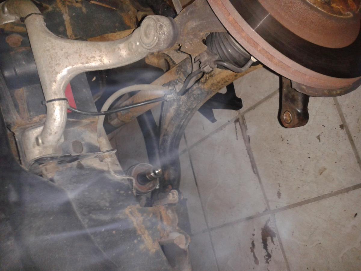

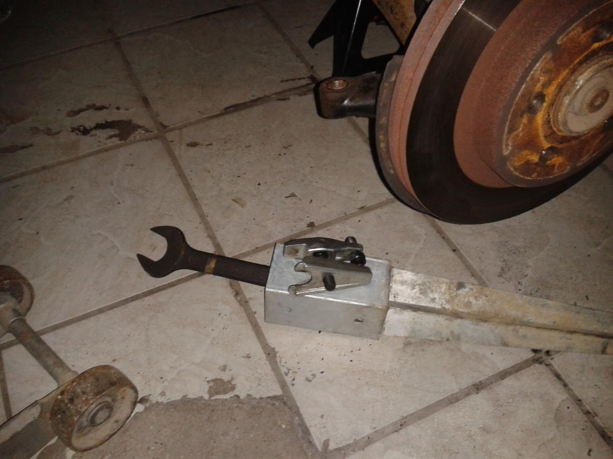

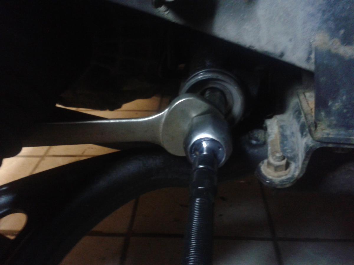

Re: * Fahrwerk & Lenkung
Fortsetzung Axialgelenke und Spurstangen wechseln (besser spät als nie):
Also, der Einbau folgt in umgekehrter Reihenfolge. Auf der Fahrerseite ist es relativ einfach. Hier kann man schon beim Zusammenschrauben beider Teile inetwa die Abmessungen der Altteile übernehmen. Vorsicht ist beim Halten des Lenkgetriebes geoten, hierfür eignet sich ein 24er Schlüssel. Achtung halten ist nur auf der Fahrerseite möglich, somit ist eine zweite Person beim Ein- u. Ausbau auf der Beifahrer seite zwingend erforderlich!
Wenn das Axialgelenk angeschraubt ist, nicht vergessen die Muffen überzustülpen bevor man vorne die Spurstange anschraubt
Zudem habe einen Beutel Fett gegönt um die Axialgelenke nochmal richtig zu fetten, da ich der ab Werk eingeschmierten Sache nicht wirklich getraut habe. Auch sollte man die Muffen (Faltenbalge) beim Ausbau genau ansehen. Wenn diese defekte/Risse aufweisen (auch kleinste) oder einfach nur schon alt sind, in diesem Zuge mitersetzten.
Ich habe noch ein Bild beigefügt, für das Halten der Zahnstange am Lenkgetriebe.
Die Zahnstange habe ich gesäubert und neu mit Fett eingestrichen um möglichen Undichtigkeiten vorzubeugen. Das waren 5 Minuten Arbeit und sparen möglicherweise ein neues Lenkgetriebe.
TÜV - Plakette wurde natürlich zugeteilt
Mir ist beim Arbeiten am vorderen Bereich dann noch etwas aufgefallen, dazu aber mehr im Bereich Getriebe.
Gruß Benny156

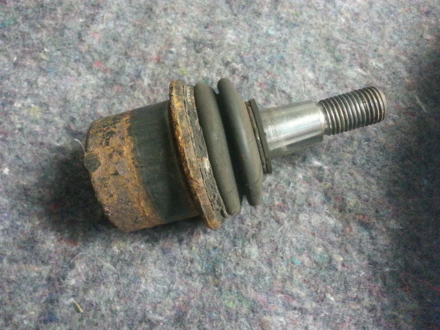

- Beiträge: 22313
Unser
hat ja die Traggelenke der Vorderachse nun doch direkt mit austauschen lassen, um zusätzliche Anfahrten und Arbeitszeiten zu sparen. Auch wenn der Rechnungsbetrag nun, trotz MLCD-Vorteil, ganz schön hoch ist, war das eindeutig die richtige Entscheidung.
Wie bei uns üblich wurden die Altteile mitgegeben und René hat mir diese dann zur Prüfung und Dokumentation zur Verfügung gestellt.Der Defekt, das Höhenspiel, des hier mitgegebenen Traggelenks ist mit einem gefühlten Millimeter schon nennenswert und der Tausch war sicher angesagt.
Das Teil sieht original aus und hat dann immerhin über 300.000km gehalten.
Bei dem Wartungsstau, mit dem René den Frosch übernommen hat, eigentlich verwunderlich. Das deutet darauf hin, daß der Voreigner nicht einfach über alles drübergerumpelt ist, sondern doch recht ordentlich gefahren ist.

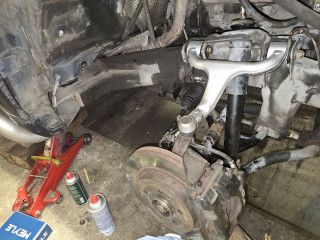

Re: Fahrwerk & Lenkung
Des
s Karrosse bekommt in der MLCD-Außenstelle-Süd neue Traggelenke an der vorderen Achse.
Die von Stefan009 fürs ETL gespendeten Bremsscheiben werden auch verbaut.
Mehr dazu wenn alles wieder sortiert ist.
Manfred war zwischenzeitlich so nett uns die WIS-Anleitungen dazu rauszusuchen und zu senden.
Herzlichen Dank dafür.

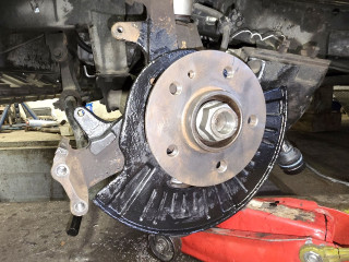

- Beiträge: 22313
Die neuen Traggelenke sind eingebaut.
Damit hat die MLCD-Außenstelle ihre Feuertaufe bestanden.
Wie nicht anders zu erwarten hab ich alles genau dokumentiert und viele Fotos gemacht. Das gibt mal wieder ein neues, weiteres MLCD-DoItYourself. Das kann aber noch ein wenig dauern, denn hier wird erst mal weiter repariert und gewartet.
Wir werden in passenden Themen in Kürze berichten.
