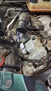

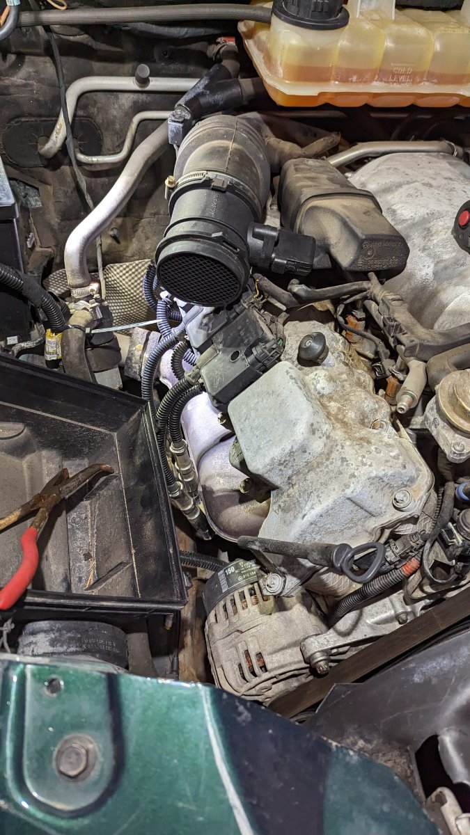

Ich habe auf der linken Seite den Luftfilterkasten demontiert, um mehr Platz für die Zange zu haben um die Zündkabel zu ziehen.
Die rechte Seite war eine Tortur, da dort kaum Platz ist zu arbeiten und die Kabel dort auch alle fester waren (Ich vermute durch die erhöhte Hitze). Damit mir die Zündkabel nicht im Weg sind, habe ich die 4 Zündspulen demontiert und dann mit verschiedenen Verlängerungen bei der Knarre gearbeitet um die Kerzen langsam raus und rein zu bekommen.
Fazit: 4 Stunden Arbeit, aber auch ein Ergebnis was sich Bemerkbar macht bei Fahrt und Anlassen (Wir sind von 5-6s nur noch bei ca. 2s für das Starten des Motor)

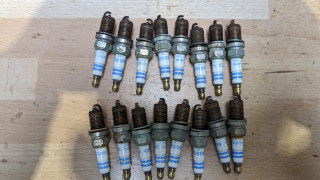

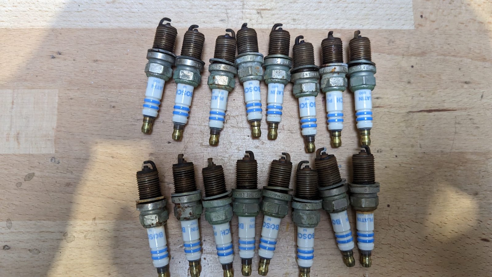

Alte Kerzen:
Könnten gut noch die Werksverbauten Kerzen sein :lol:
Sehen aber nicht komplett übel aus, gleichmäßig abgebrannt, also ein gute Zeichen. :)
Beiträge: 22115
Das sind doch mal "schöne" Fotos!
Der Elektrodenabstand sieht ja von hier aus schon deutlich größer als normal aus.
Dem Verdacht, daß es sich tatsächlich um die in Tuscaloosa mit ausgelieferten handelt, würde ich zustimmen wollen.
Allerdings weiß ich nicht, ob die seinerzeit Bosch verbaut haben.
Soweit ich weiß (latentes Wissen) wurden die Motoren aber immer in Bremen gebaut und in den Staaten nur eingebaut.

Die Kerzen von Bosch sind die F8DPER und sind damals extra von Daimler Chrysler entwickelt worden.
Für das Alter sind die absolut in Ordnung und haben gut durchgehalten.
Ich hab bei anderen Autos (Ganz besonders Alfa) viel schlimmere Wechsel gehabt und im generellen ist der V8 sehr geräumig aufgebaut. Da sind alle modernen Autos um ein vielfaches schlimmer :lol:
