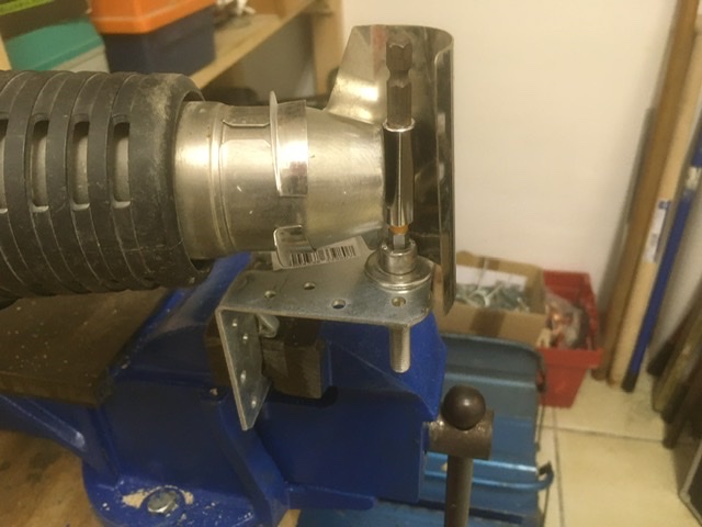

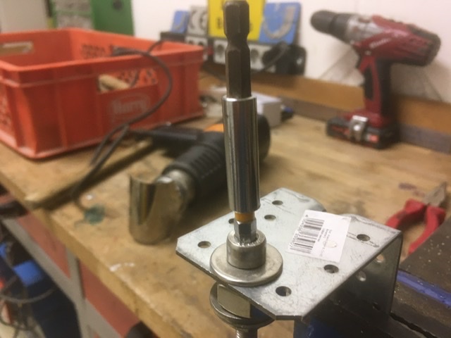

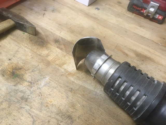

Hallo René, ich hatte das Problem so nicht. Da wir ja von MB eine neue Heckklappe spendiert bekommen hatten, und die neuen Schrauben nicht mit Sicherungsmittel eingesetzt waren, ließen die sich ganz leicht lösen...
Ich würde versuchen, die Schraube mit einer Heißluftpistole zu erwärmen, dann mit kleinem Hammer und eingesetztem Bit ein paar gezielte Schläge auf den Schraubenkopf geben. Ohne Erwärmen wirst Du die Schraube kaum los bekommen...
Hier mal meine „Versuchsanordnung“:
- Heißluftpistole 2000 Watt mit gebogenem Hitzeschild-Aufsatz.
- Schraube mit Bit (habe gerade keine Torx- Maschinenschraube...) Verlängerung drauf und
- das Ganze heiß gemacht.
Die Hitze geht ganz gezielt via Verlängerung und Bit in den Schraubenkopf (habe mir ordentlich den Daumen verbrannt...) Das Umfeld bleibt relativ kühl. Ob die Hitze dann bis zur Schraubensicherung kommt, kann ich natürlich nicht sagen. Wie war denn die 2. Schraube gesichert?
Hier mal die Fotos vom Versuch:
Alternativ kann man auch einen Versuch mit einem (mechanischen) Schlagschrauber machen - den gibt es auch speziell für Bits... Aber gut warm machen würde ich die Schraube trotzdem...
