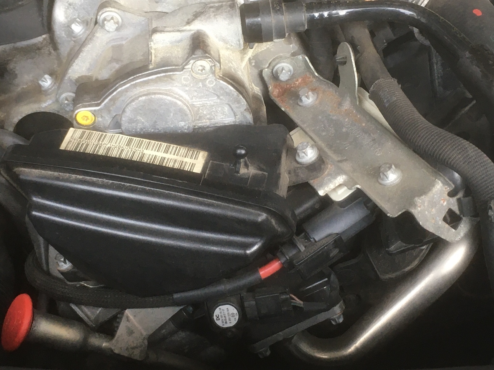

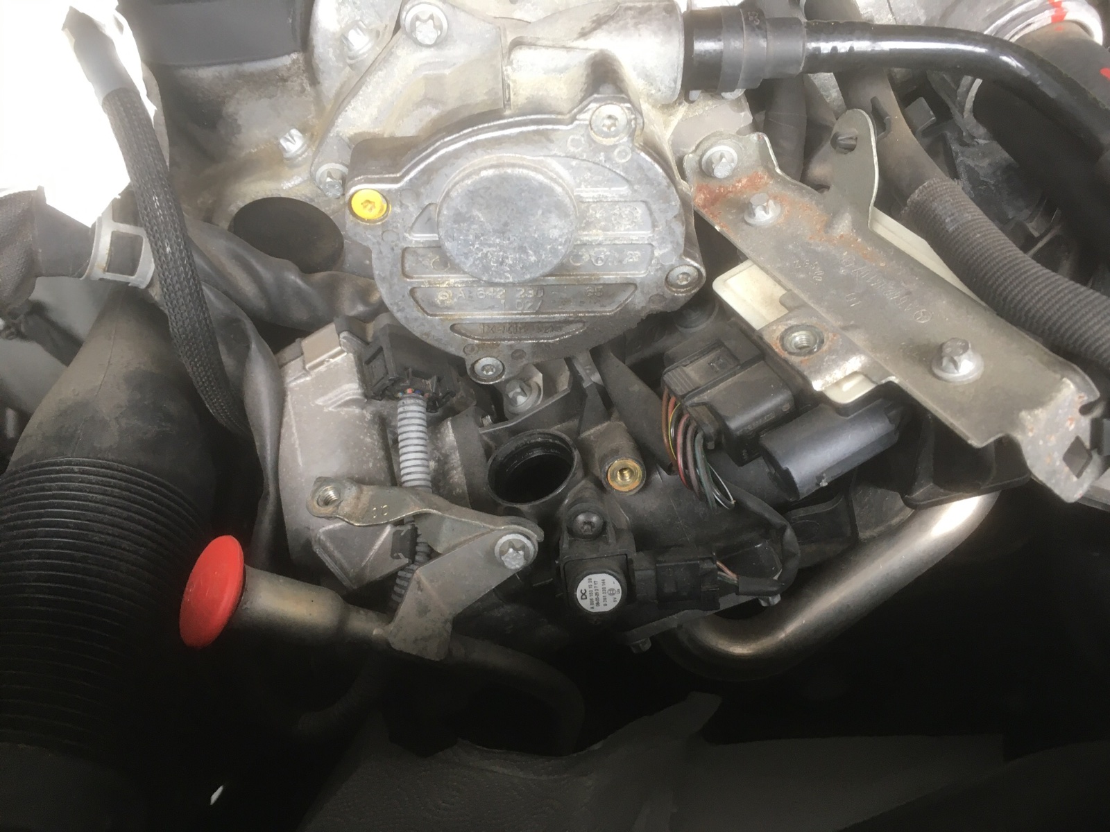

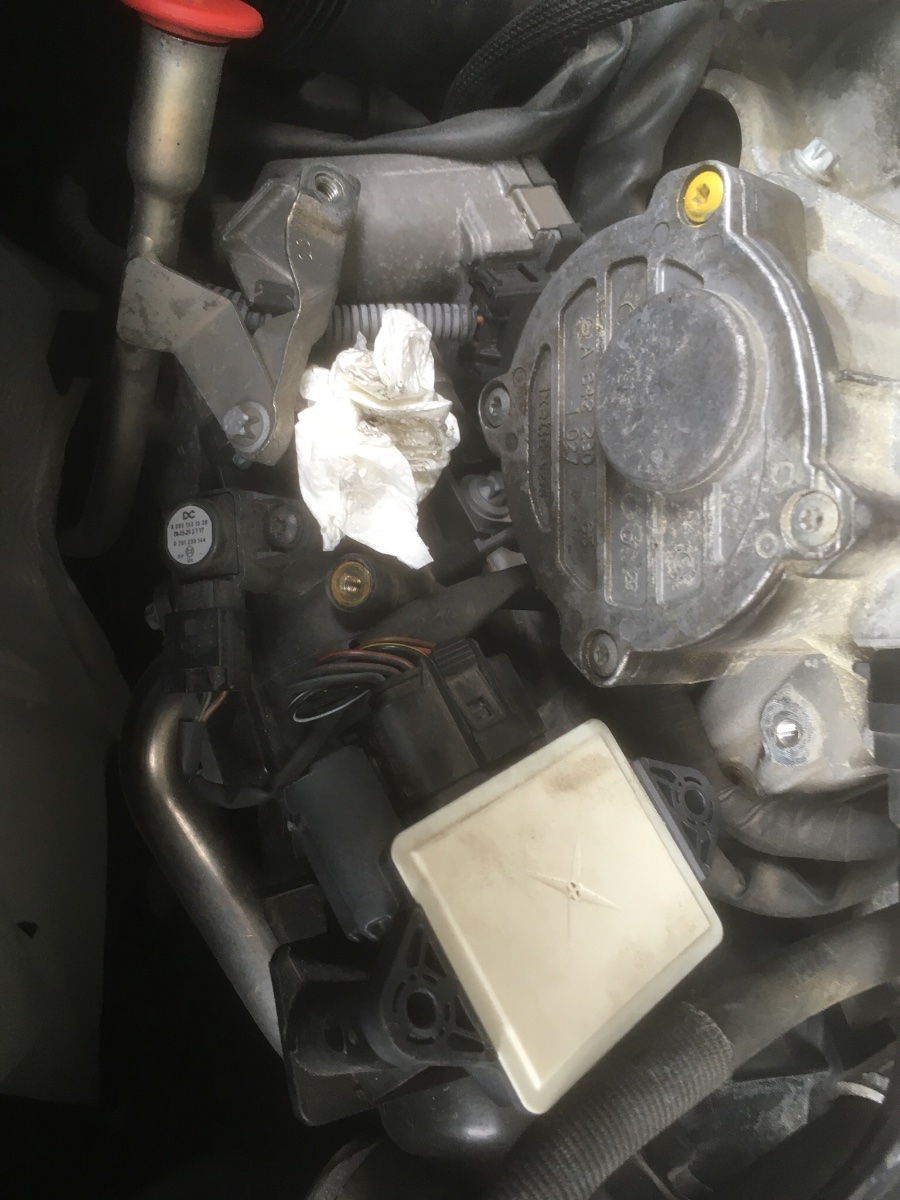

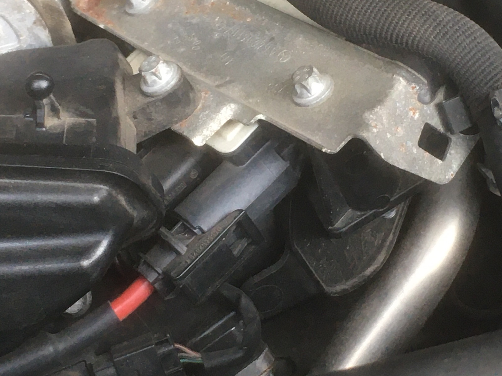

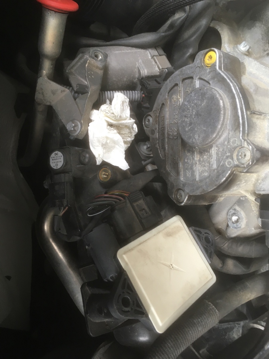

Eins kann ich noch tun: Die Anleitung für den Ausbau des Vorglüh-Steuergerätes einstellen:
Auf dem ersten Foto sieht man die Position: gleich rechts neben dem Ölmessstab. Als Erstes muss man etwas Platz schaffen: das schwarze „Kästchen“ aus Plastik ist mit 3 ETorx 10 befestigt und läßt sich sehr einfach abziehen (aufpassen auf den Dichtring!!).
Danach die 3 Schrauben aus dem Blechhalter oberhalb des Steuergerätes rausschrauben.
Jetzt kann man das Steuergerät von den beiden Steckern befreien. Achtung: erst den runden für die Stromversorgung! Danach den ovalen mit den Anschlüssen für die Glühkerzen.
Übrigens: das mit dem Durchmessen der Glühkerzen, was ich mir am offenen (ovalen) Stecker sehr einfach vorgestellt hatte, hat nicht funktioniert...
Kleiner Tip am Rande: Küchenrollenkrepp unterhalb der Montagestelle auslegen, als „Auffang“ für runter gefallene Schrauben... Der Einbau in umgekehrter Reihenfolge: erst den ovalen, dann den runden Stecker...
Der Tausch war in ein paar Minuten erledigt - leider nicht mit dem gewünschten Erfolg...

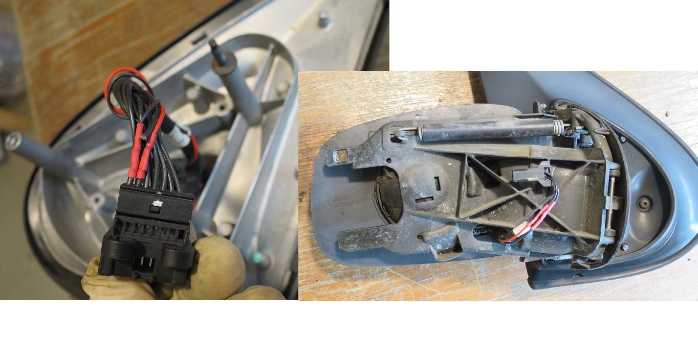

Liebe Clubkameraden/innen,
ich möchte gern von einer erfolgreichen, selbst durchgeführten Reparatur berichten und fasse mich kurz.
Problem: Der rechte Spiegelblinker blinkt nur, wenn er eingeklappt ist.
Vermutung: Kabelbruch im Spiegel.
Erste Maßnahme: Beide Kabel zum Spiegelblinker erneuert und zum Fahrzeug hin auf Kontakte Nr. 1 und 2 gelegt, so sind die Leitungen schließlich am Stecker zum Spiegelblinker hin gekennzeichnet.
Ergebnis: Er blinkt jetzt gar nicht mehr, leichte Ratlosigkeit setzte ein.
Also suchte ich den Schaltplan raus und studierte ihn eingehend. Der ließt sich für mich trotz Schaltplan-Erfahrung etwas schwierig, man muss sich dafür schon Zeit nehmen.
So sah ich, dass die Spiegelblinker-Kontakte am großen Stecker keinesfalls die Kontakte Nr. 1 und 2 sind, sondern die Kontakte Nr. 6 und 7!! Die Kontakte 1 und 2 im großen Stecker sind für die Spiegelheizung!
Zweite Maßnahme: Kontakte im großen Stecker entsprechend getauscht, der Spiegelblinker funktioniert wieder in jeder Position.

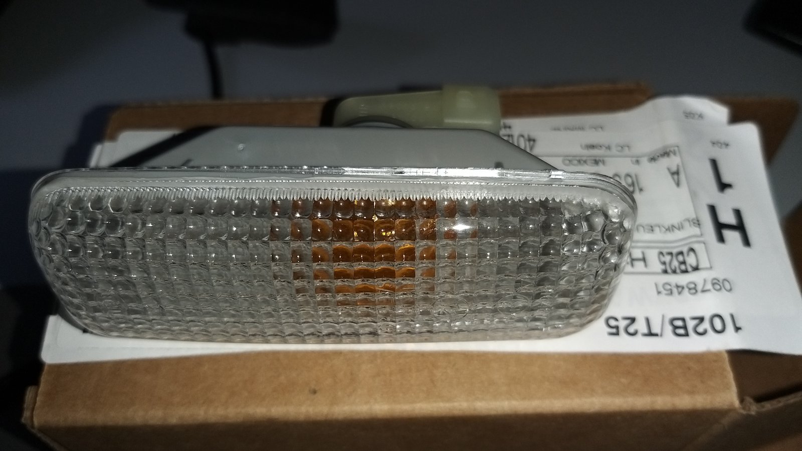

ich habe jetzt hier genau eine Blinkleuchte. Bei nächster Gelegenheit können wir diese übergeben! Viele Grüße

Und ich bin nun gespannt, ob da noch eine 2. kommt, den die kann MB nicht bzw. nur noch auf Anfrage liefern.
Wo ich doch so neugierig bin...
Kannste mal die Leuchte fotografieren, so, daß man die Struktur des transparenten Kunststoffs erkennen kann und sehen, ob die Leuchte mit Glühlampe geliefert wurde?

Na klar,
die Leuchte scheint verpresst oder verklebt zu sein. Das Leuchtmittel würde ich eingebaut vermuten.

Zur Beseitigung von Unklarheiten: Das ist die Zusatzblinkleuchte bei VorMopf, die in den Kotflügeln vorne für beide Seiten identisch verbaut ist. NachMopf hat die seitlichen Zusatzblinkleuchten in den Spiegeln integriert. Der Preis dafür liegt bei 16,00€. Lieferbarkeit wird nur auf Anfrage vermeldet. Darin befindet sich eine Glühlampe 12V/5W mit der Teilenummer N 000000 000853 zum Preis von 2,39€. Geliefert wird sie aber, wenn sie denn noch geliefert werden kann, so wie ich es von allen Mercedes-Leuchten gewohnt bin, inklusive Leuchtmittel.
