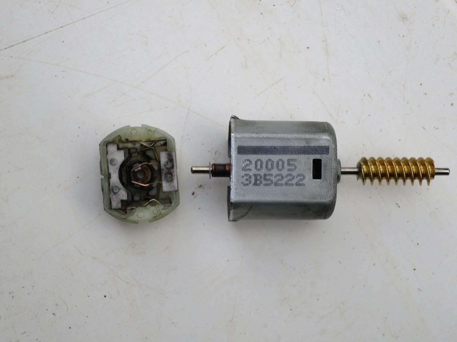

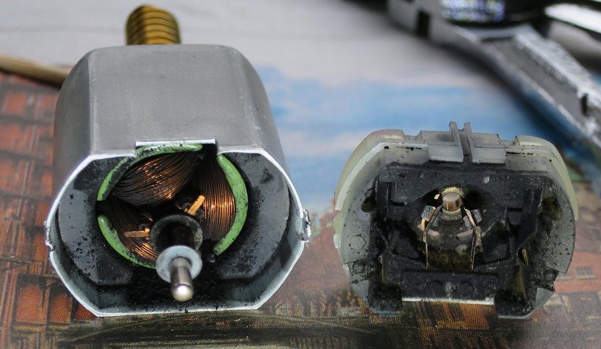

Heute habe ich mich mal wieder dem Schloss meiner Fahrertür gewidmet. Nachdem die Mikroschalter erneuert und die Kabel durchgemessen waren, überlegte ich, ob vielleicht der Motor kaputt ist, obwohl er eigentlich läuft. Die Idee entstand, da ich neulich einen altgedienten Staubsauger reparierte, der nicht immer ansprang und sich auch kaum regeln ließ. Dort lag es an aufgebrauchten Kohlen. So „wusste“ ich, dass Elektromotoren wohl nicht schlagartig ausfallen, sondern wohl schleichend.
Online fand ich bei AliExpress einen passenden Motor für € 11,89 inkl. Versand. Diesen baute ich heute ein, und alles funktioniert wieder wie es soll.
Anbei zwei Bilder vom Innenleben des alten Motors. Falls sich von Euch jemand mit Elektromotoren auskennt: Wie schätzt Ihr das ein?
Folgende Benutzer bedankten sich beim Autor Andreas140 für den Beitrag (Insgesamt 5):
KJS001 (15. Okt 2025, 13:43) • Manfred093 (15. Okt 2025, 13:52) • Martin425 (15. Okt 2025, 14:47) • HaJo007 (16. Okt 2025, 12:17) • Olaf075 (16. Okt 2025, 18:58)
Beiträge: 22149
Nun, das ist ja mal eine vollkommen neue Erkenntnis zu diesem häufig auftretenden Fehler.
Ein verschlissener, nur noch unzureichend funktionierender Kleinstelektromotor.
So wird die Endstellung des Mikroschalters nicht erreicht, mit den bekannten Folgen.
Das hilft sicherlich noch einigen Clubkollegen weiter, über kurz oder lang, denn Originalersatzteile kann man ja kaum noch bekommen.

Sehr gerne rechne ich mal nach, wie lange ein elektrisches Bauteil, hier der Motor, so seinen Dienst verrichten musste.
Hier meine Beispielannahmen:
Öffnen des Fahrzeugs pro Tag: 10 Mal
Schließen des Fahrzeugs pro Tag: 10 Mal
Dauer jedes Vorgangs: 1s
Das sind dann pro Tag 20 Sekunden, die der Motor läuft.
Pro Jahr gut zwei Stunden.
In 20 Jahren gut 40 Stunden.
Eigene Anpassungen kann man da leicht einbauen und für sich durchrechnen.
Ein Elektromotor, bei dem die Kohlen schon nach einer Laufzeit von 40 Stunden, nicht einmal am Stück, verschlissen sind, ist für mich unvorstellbar. Da wird wohl ein anderer Defekt im Motor vorgelegen haben, der möglicherweise auch die Kohlen zerstört hat.
Wir haben im ML als wichtigsten dauerhaft laufenden Elektromotor einen Lüftermotor im Sicherungskasten vorne links, direkt vor der Windschutzscheibe, worin sich auch diverse sehr teure Steuergeräte befinden. Nach dem Austausch des ersten Lüfters, der damals von BOSCH gebaut wurde, bei ca. 120.000km, habe ich diesen durch den originalen Mercedes-Ersatz ersetzt, was ein PAPST-Lüfter ist und der seitdem schon ca. 400.000km weiter problemlos seine Arbeit erledigt hat. Dieser wird vom Hersteller mit einer Laufzeit von 50.000h Stunden spezifiziert.
Bei einer angenommen Durchschnittsgeschwindigkeit von 35km/h sind das für BOSCH gut 3.400 Stunden, bevor er ausfiel und der immer noch seinen Dienst verrichtende PAPST-Lüfter, hat bisher knapp 11.500 Stunden fehlerfrei seine Arbeit getan.
Das sind aber alles nur Überlegungen aus meiner eigenen Erfahrung.

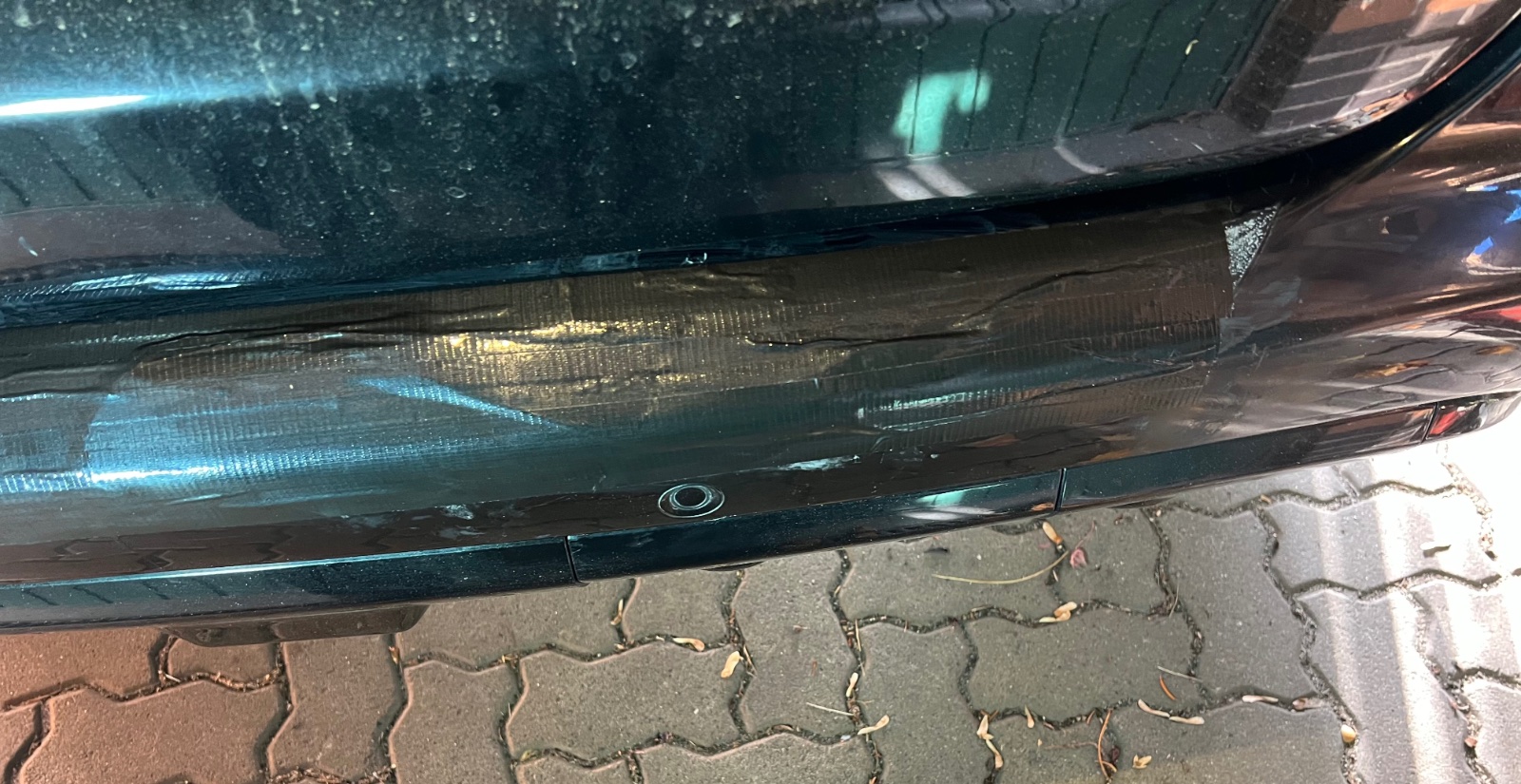

nun endlich der Nachtrag zu meiner #Heckstoßstange:
Ich habe am letzten Wochenende es geschafft und die Heckstoßstange abgebaut. Danke an Manfred für das Merkblatt zum Abbau.
Als ich dann den inneren Aufbau sah, wurde mir schnell klar, daß eine Reparatur von unten den defekten Stellen mit Epoxyd-Harz und Glasfaser so nicht möglich ist. dafür hätte man den gesamten Innenaufbau entfernen müssen.
Also habe ich alles notdürftig von außen verklebt und dann erst einmal mit schwarzen Panzerband überklebt. Die Stoßstange ist nun wieder montiert. Jetzt bin auf der Suche nach einer gebrauchten, möglichst in der Farbe 197

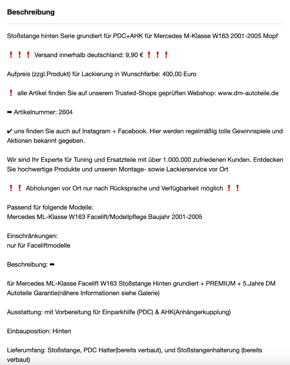

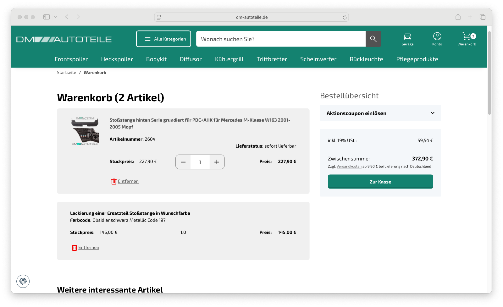

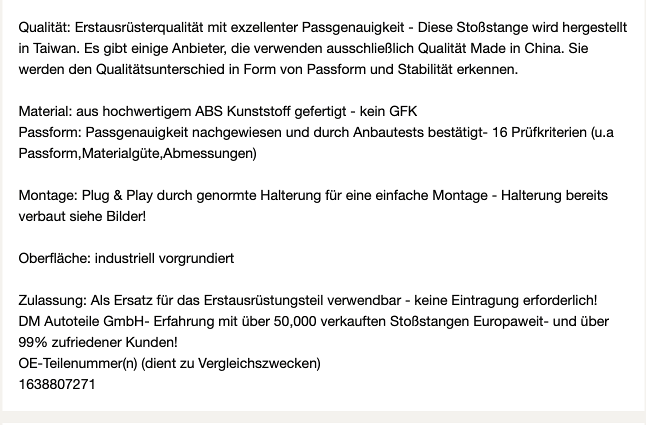

danke für den Hinweis. Ich habe als Anhang einmal das Angebot zur Information angefügt. Deine Meinung dazu würde mich interessieren. LG Holger B.

Ich habe die Stelle heute noch einmal in Augenschein genommen und mußte leider feststellen, daß der Kunststoff dort sehr brüchig ist und eine Reparatur nicht möglich erscheint.
Eine Frage in der örtlichen Mercedes Niederlassung zu der Ersatzteilnummer A163 880 72 71 hat ergeben, daß das Teil nicht mehr lieferbar ist.
Wenn ich in absehbarer Zeit keine gut erhaltene gebrauchte bekomme, werde ich wohl das Angebot wahrnehmen.

Die Nichtlieferbarkeit bei Mercedes war schon klar. Wie gut aber dieses vom Anbieter hochgelobte Ersatzteil ist, kann ich nicht sagen, da ich diesen nicht kenne. Der Preis ist wirklich günstig. Du kannst natürlich warten, bis Du eine gebrauchte, unbeschädigte Stoßstange in womöglich richtiger Farbe findest, aber da sind zumindest 5 Richtige im Lotto wahrscheinlicher. Gebrauchte, unbeschädigte Stoßstangen für den W163 dürften nur sehr selten sein. Wenn so etwas verkauft wird, dann von einem Fahrzeug, das den TÜV nicht überstanden hat, möglicherweise vorher schon nicht sonderlich gepflegt wurde, oder aus einem Unfallfahrzeug. Und da ist es dann Glück, wenn die hintere Stoßstange heil ist. Dann noch die richtige Farbe...
Beim Preis für die Lackierung (400€) fällt auf, dass Material (Lack, hier Produkt genannt) zusätzlich berechnet wird. Da solltest Du im Falle einer Bestellung mit Lackierung auf einem Festpreis bestehen und der ist mit 400€ inklusive Lack OK. Aber 400€ nur für die Arbeit (Neuteil anschleifen und lackieren, je nach Farbe 2-3 mal Basislack und 2-3 mal Klarlack oder nur 3 mal Einschichtlack) ist viel zuviel. An Arbeitszeit sind großzügig gerechnet, 1,5 Stunden anzunehmen.
Was ich nur nicht verstehe, sind die sehr geringen Versandkosten (9,90€). Wie soll das gehen?

ich war vor ein paar Tagen mal auf der Web-Seite der Firma. Da kostete die Lackierung 500€. Heute dann noch einmal. Ich habe so getan und mir alles in den Warenkorb gelegt und kam dann aus dem Staunen nicht mehr raus. Aber siehe selbst. Werde am Montag dann da einmal anrufen und wenn das so stimmt mir alles bestellen. LG Holger B.

Sehr komische Preissprünge. Sei vorsichtig. Transport für 9,90€ ist mehr als merkwürdig. Normalerweise wird so ein Format per Spedition verschickt und da kommt man zu dem Preis nicht weit.

Da habe ich mal auf einem Bewertungsportal nachgeschaut: https://de.trustpilot.com/review/dm-autoteile.de. Derart schlechte Bewertungen sind schon sehr selten, aber lies selbst.
HolgerB038 (2. Nov 2025, 13:19) • Martin425 (3. Nov 2025, 11:47)
Beiträge: 22149
Das ist schon heftig.
Da würde ich keinesfalls bestellen. Wenn man mich fragen würde...
