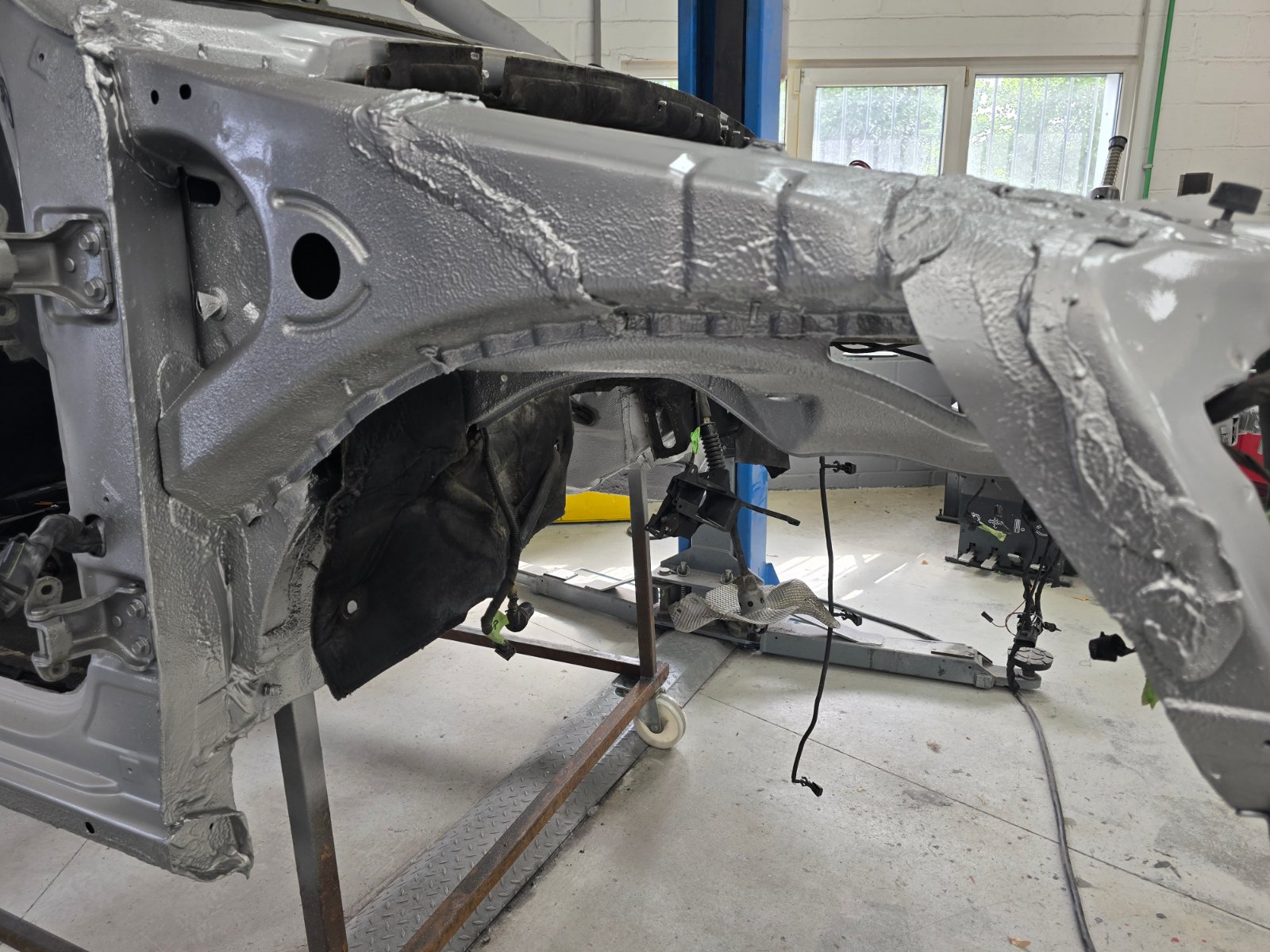

Weiter gehts! Dieter hat heute am Samstag sogar weitergemacht und den hinteren Träger am Rahmen eingeschweißt und auch schon grundiert. Außerdem hat er die Reste des abgebrochenen Reserveradträgers entfernt. Der restliche Bügel wurde in zwei Teile geschnitten und ließ sich selbst dann nur schwer entfernen. Da aber der Reserveradträger als neues Ersatzteil aus den Beständen des MLCD bereits bei ihm steht, war das die beste Lösung. Von den beiden von Andreas140 erwähnten Kunststoffhülsen hat nur eine überlebt, was aber auch kein Problem darstellt, da diese noch von Mercedes lieferbar sind.
Ein zufälliger Befund bei den Arbeiten war, dass die Feder am hinteren linken Federbein gebrochen ist. Die Federbeine wurden im Januar 2020 vor etwa 80.000km auch schon mal erneuert. Mercedes konnte die Federbeine immer nur komplett liefern, jetzt stehen sie auf "rot", was bedeutet, dass sie momentan nicht lieferbar sind und deren Verfügbarkeit separat erfragt werden muss. Alternative Lieferanten liefern die Federn separat. Da gibt es verschienste Ausführungen, es wird aber ein Serienfederersatz von BILSTEIN werden. Momentan kann man da bequem dran arbeiten. Da die Dämpfer ja noch nicht alt sind, ist der Tausch beider Federn wohl die beste Lösung. Und natürlich gibt es auch wieder Fotos davon. Viel Spaß!

Einschweißen Querträger Heck
