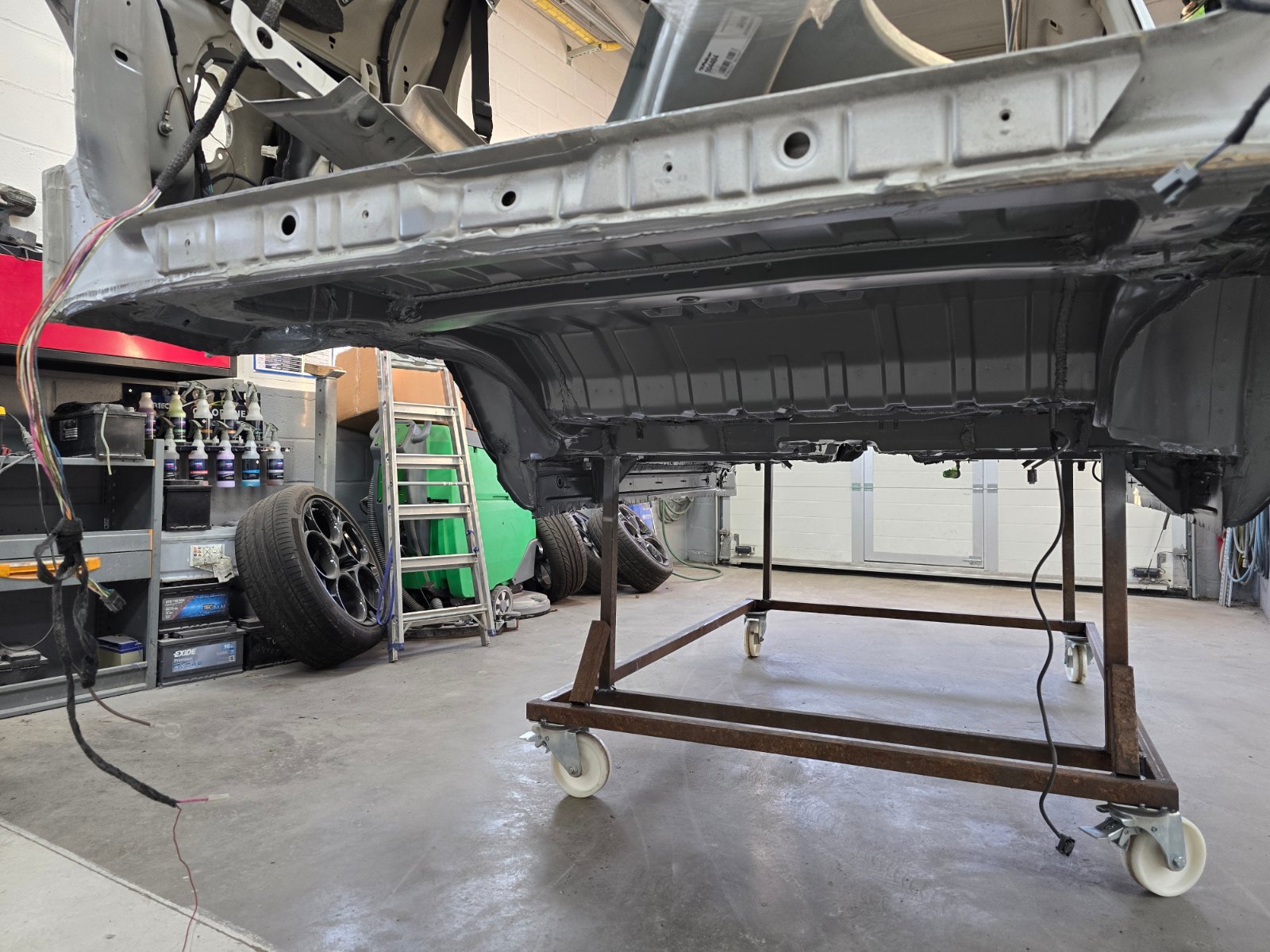

Heute gesehen bei Dieter Kurabi, wo ich wieder einmal unseren ML besucht habe. Ein Alfa-Romeo Spider von 1969 mit Rundheck. Anbei ein paar Fotos davon. Im Hintergrund unser ML.
Da hat man wirklich den vollen Durchblick auf den Boden...

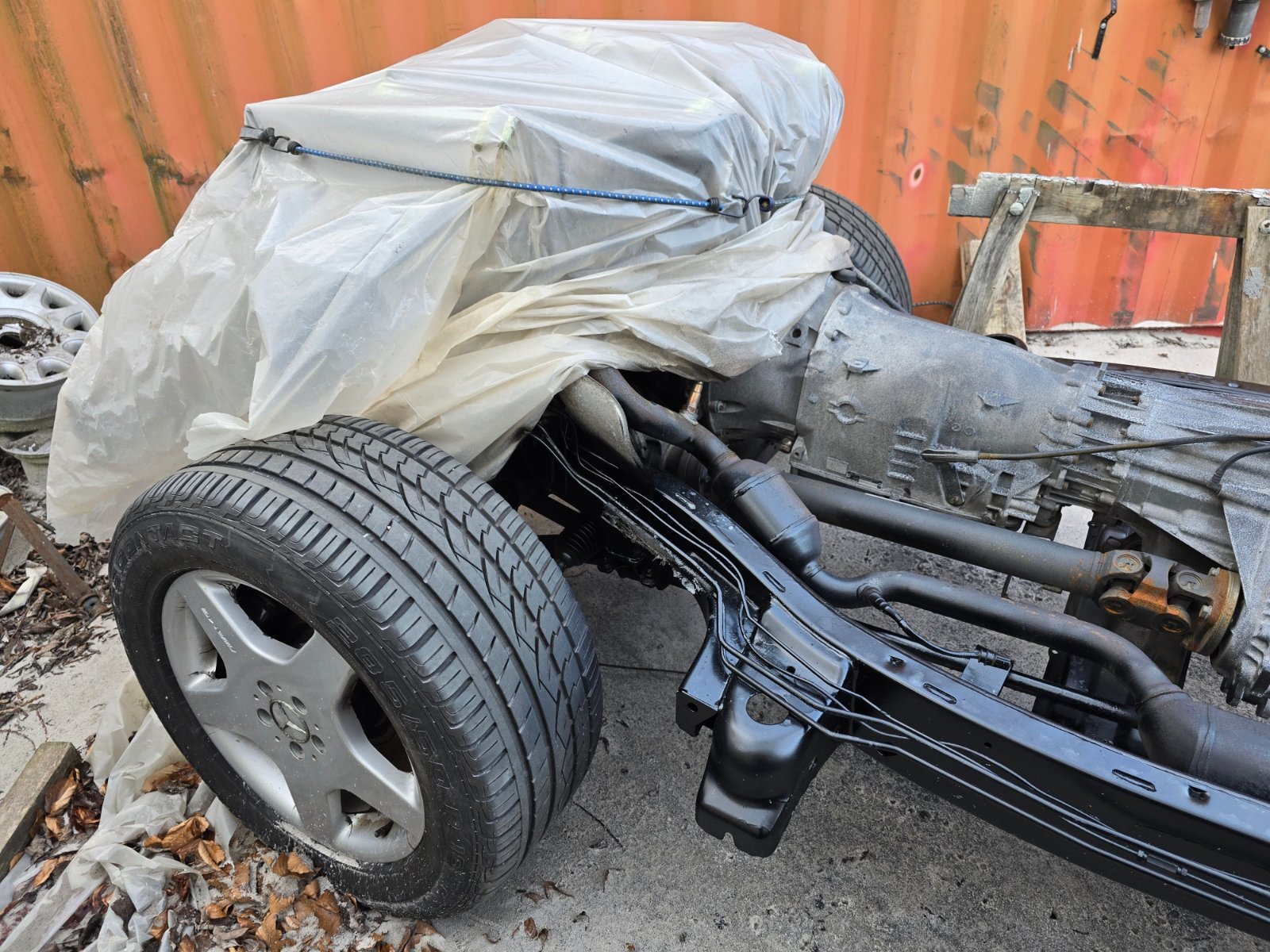

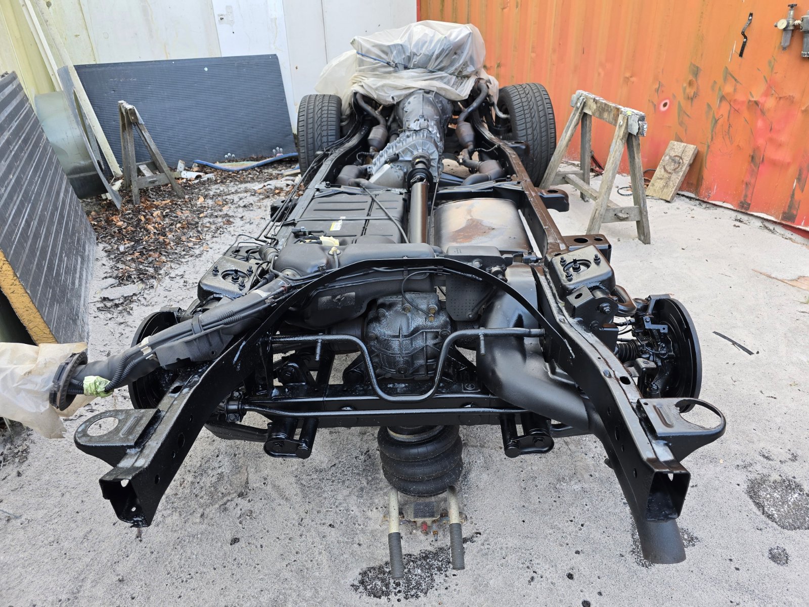

Beiträge: 8804

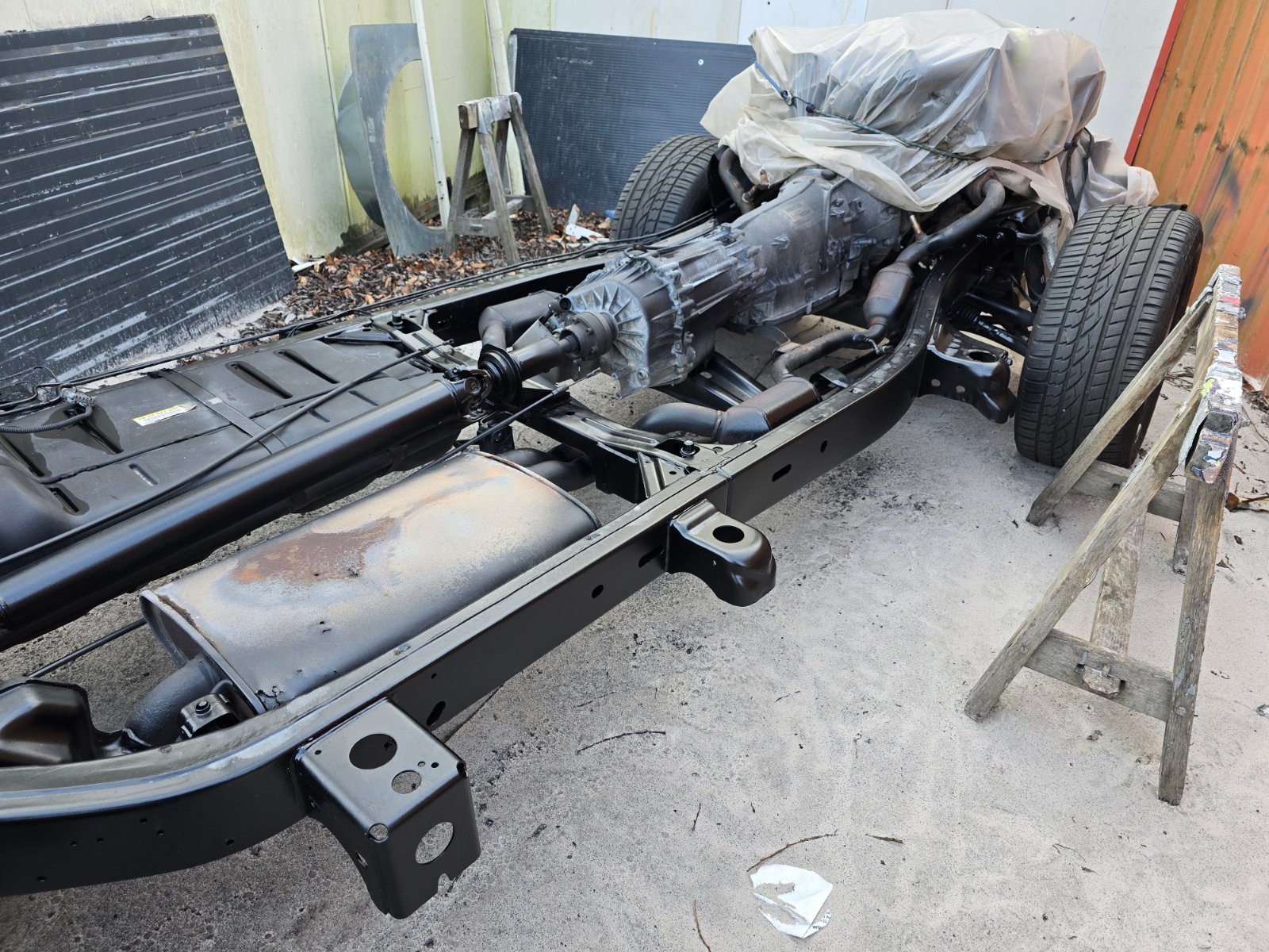

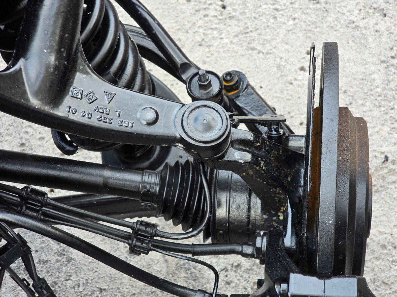

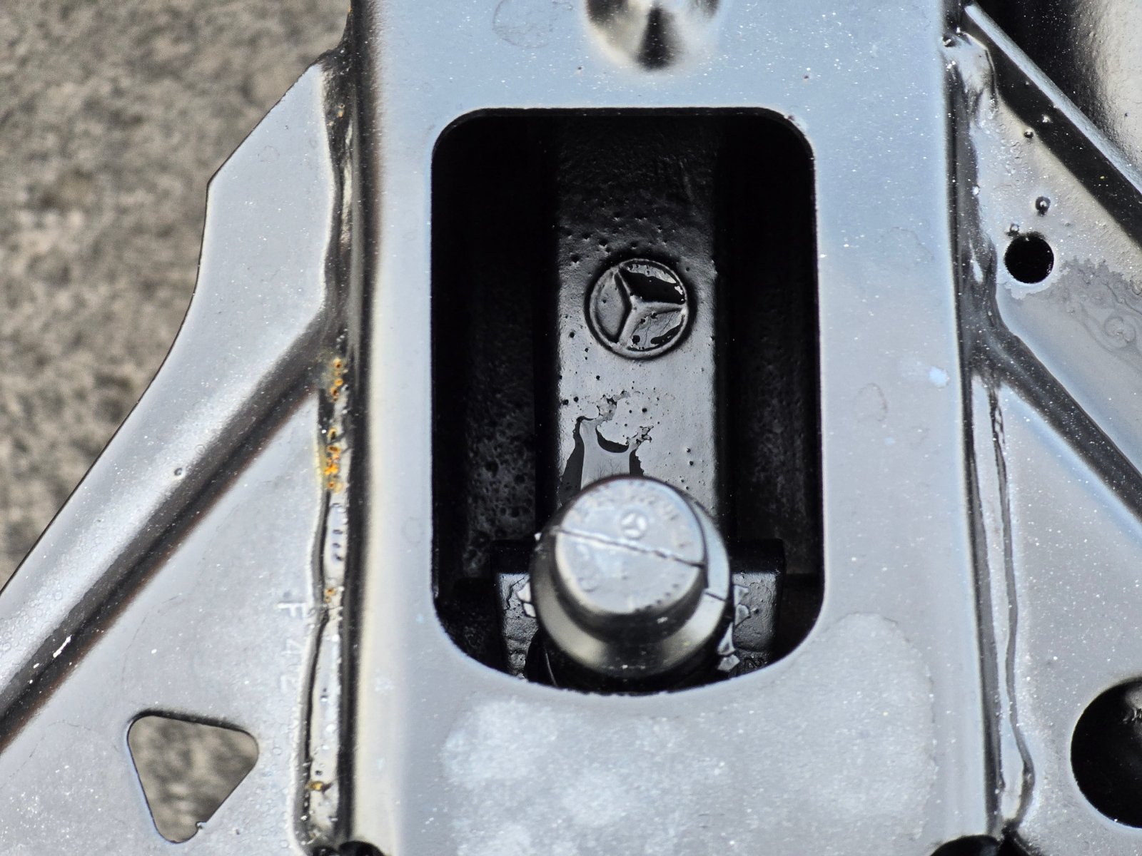

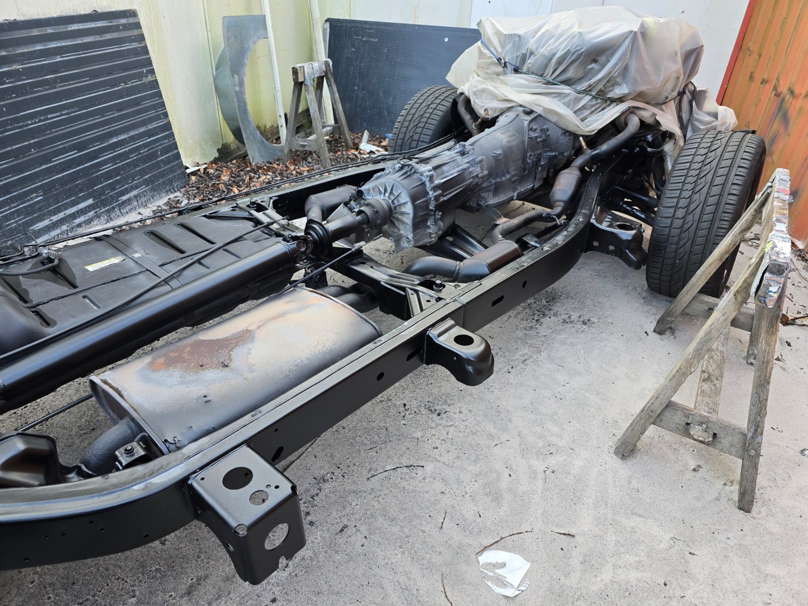

Und natürlich auch wieder Fotos von unserem ML, dessen gesandstrahlten Teile noch am selben Tag, Samstagabend, grundiert wurden, damit der Rost keine Chance mehr bekommt!
KJS001 (4. Feb 2025, 23:11) • Jens172 (5. Feb 2025, 05:24) • Olaf075 (5. Feb 2025, 22:54) • Andreas140 (21. Feb 2025, 19:39)

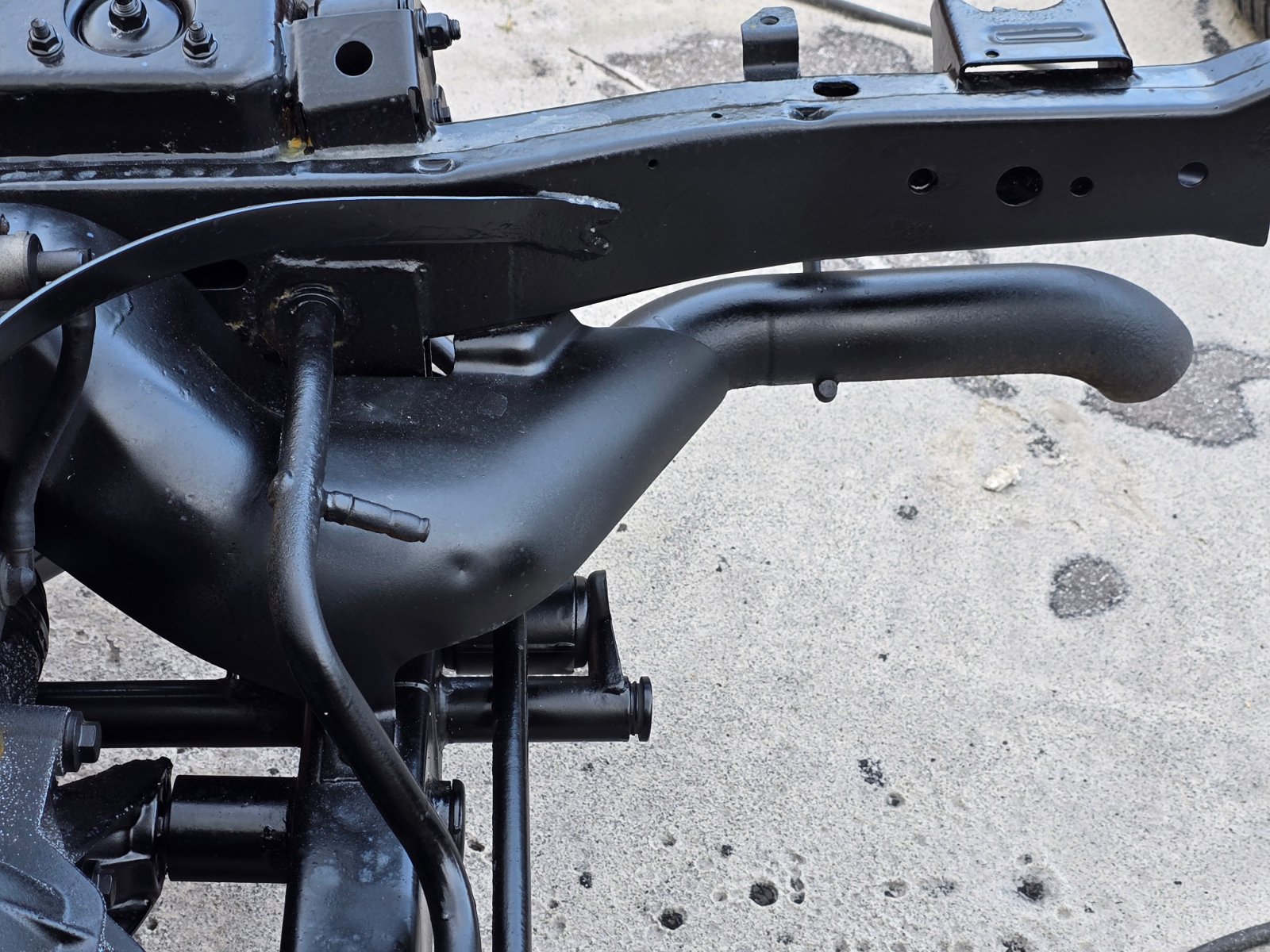

Beiträge: 8804
Da eigentlich unser hinterer Auspufftopf erneuert werden müsste, der aber in Europa nicht mehr geliefert werden kann, habe ich Kontakt zu deutschen Freunden aufgenommen, die schon seit ca. 30 Jahren in den USA leben, um zu versuchen, über diese, einen solchen Topf zu erhalten. Mal sehen, ob das klappt.

Beiträge: 8804
Eben habe ich die Auftragsbestätigung erhalten. Der Auspufftopf (muffler) wird von Kalifornien in den Bundesstaat New York versendet, dessen bevölkerungsreichste Stadt mit ca. 8,8 Millionen Einwohnern New York City ist. Das wird ca. eine Woche in Anspruch nehmen. Immerhin sind das Luftlinie ca. 4.000km! Unsere Freunde berichten, dicht an der Grenze zu Kanada und nicht weit von den Niagara-Fällen lebend, von viel Schnee und Kälte und beneiden uns schon, wegen des bei uns nahenden Frühlings.
Wenn das klappen sollte, schicken sie ihn an uns weiter. Man darf gespannt sein!

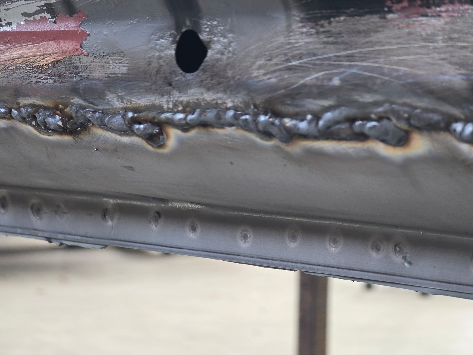

Beiträge: 8804

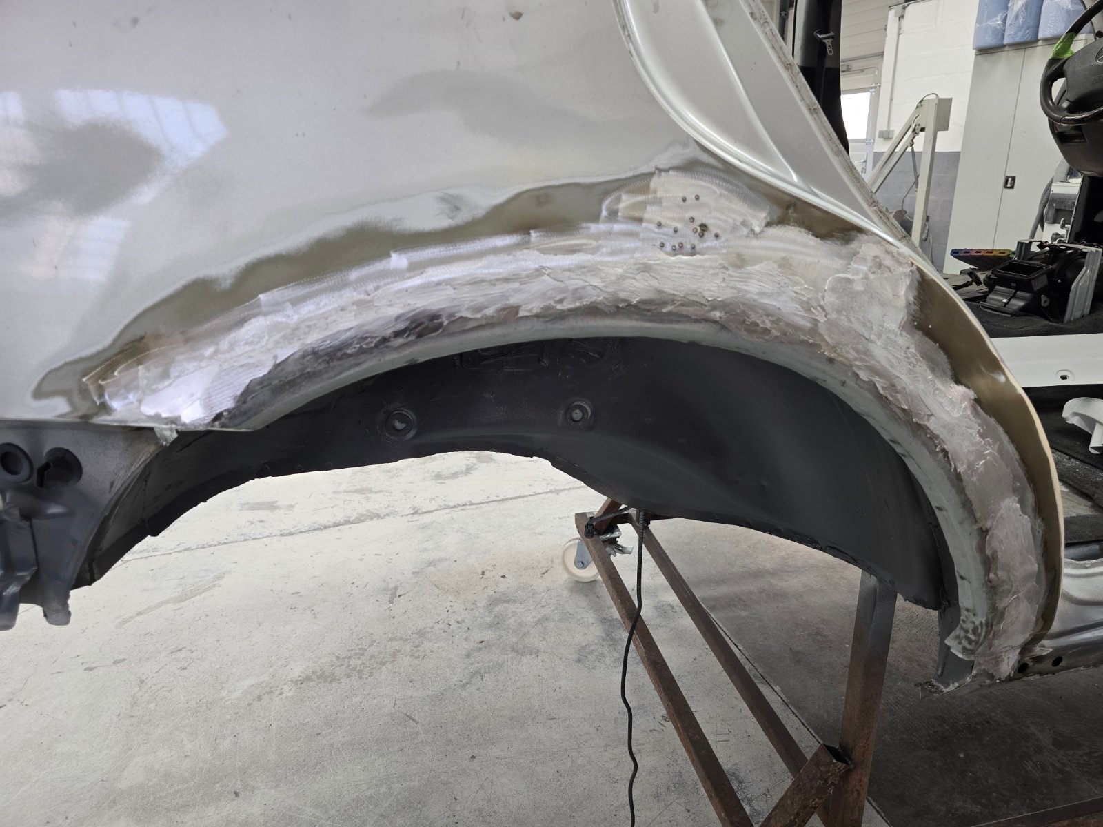

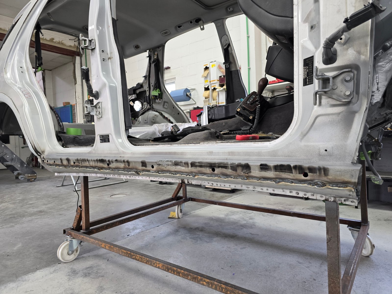

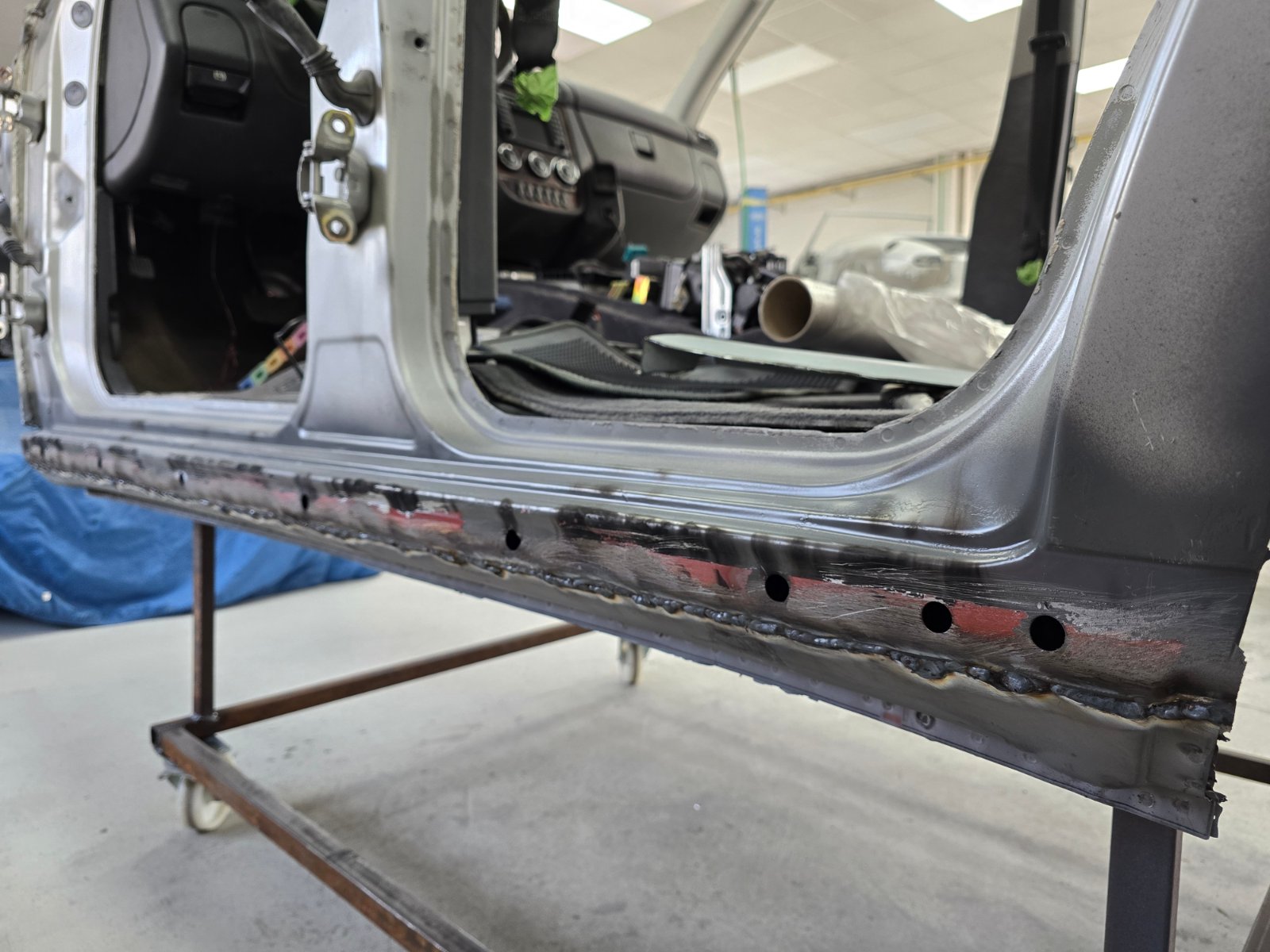

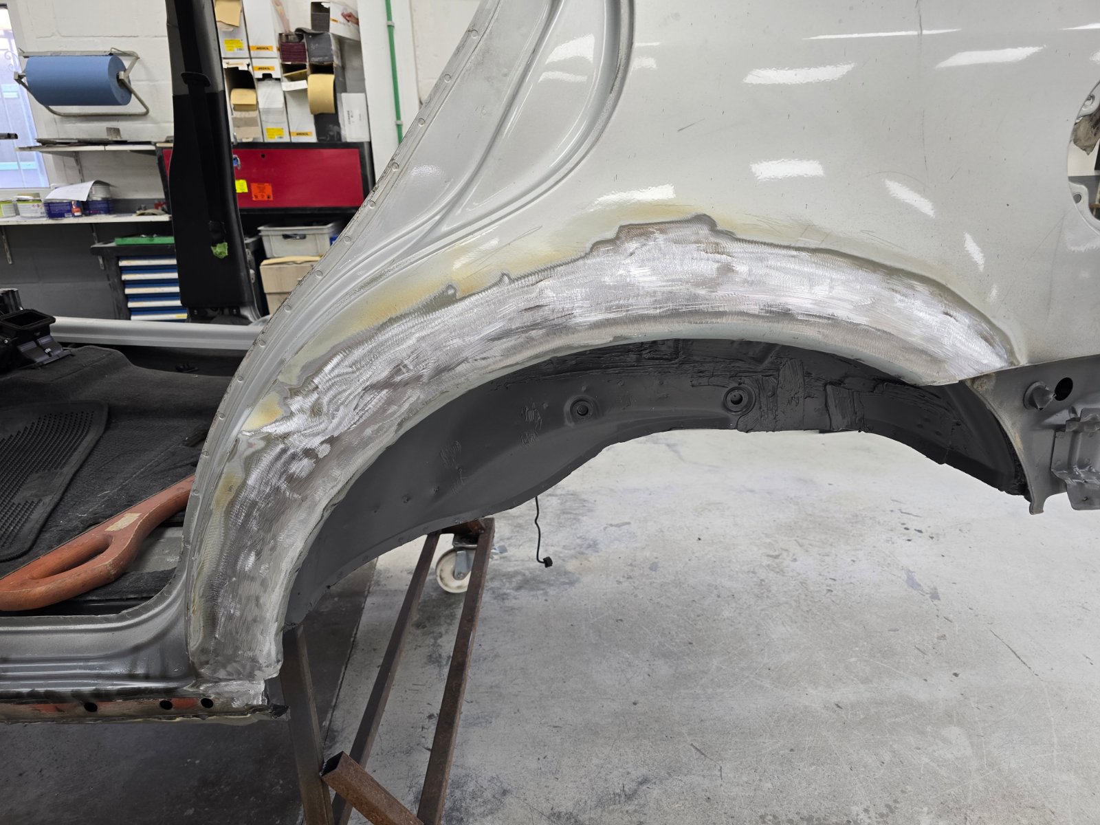

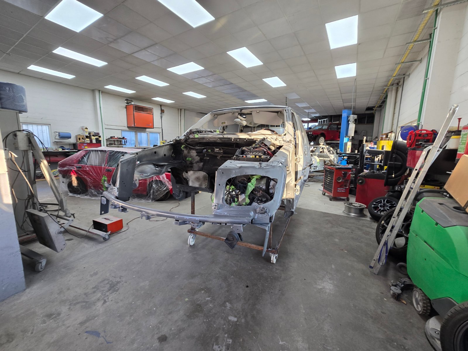

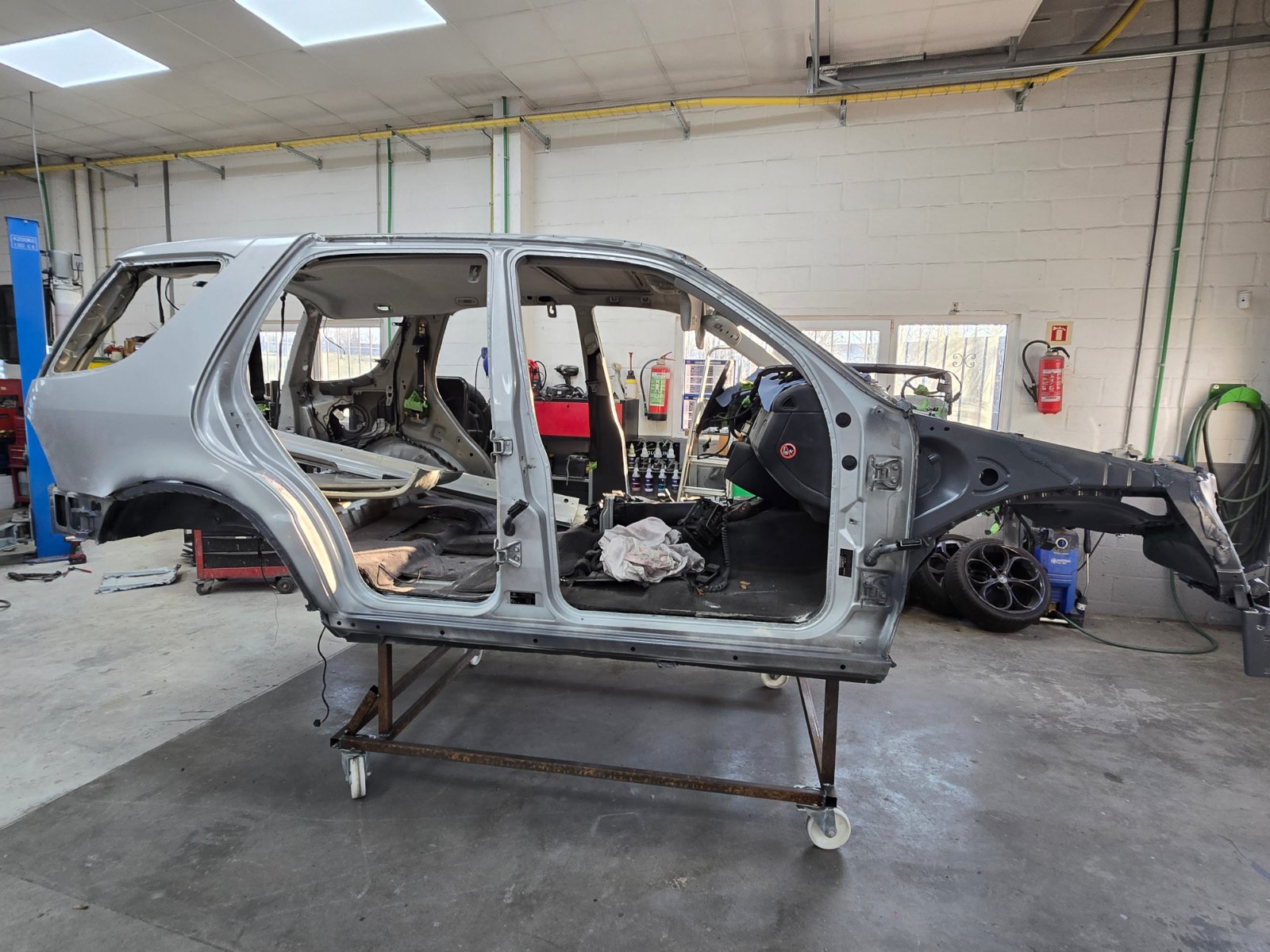

Heute habe ich nach gut 2 Wochen zum ersten Mal wieder unseren ML besucht. Zwar hat er Fortschritte gemacht, leider aber nicht in dem Maße, wie ich erhofft hatte. Aber zumindest sind die Einstiegschweller eingeschweißt und die Radläufe angepasst, aber noch nicht eingeschweißt.
Andreas140 (21. Feb 2025, 19:43) • Olaf075 (21. Feb 2025, 19:45) • KJS001 (21. Feb 2025, 21:00) • René010 (22. Feb 2025, 08:02)

Beiträge: 22197
Also, das hat auch Vorteile.
So konntest Du uns diese doch recht interessanten Fotos in diesem Stadium zeigen.
Wenn nachher alles glatt ist und glänzt, sieht man davon ja nichts mehr.

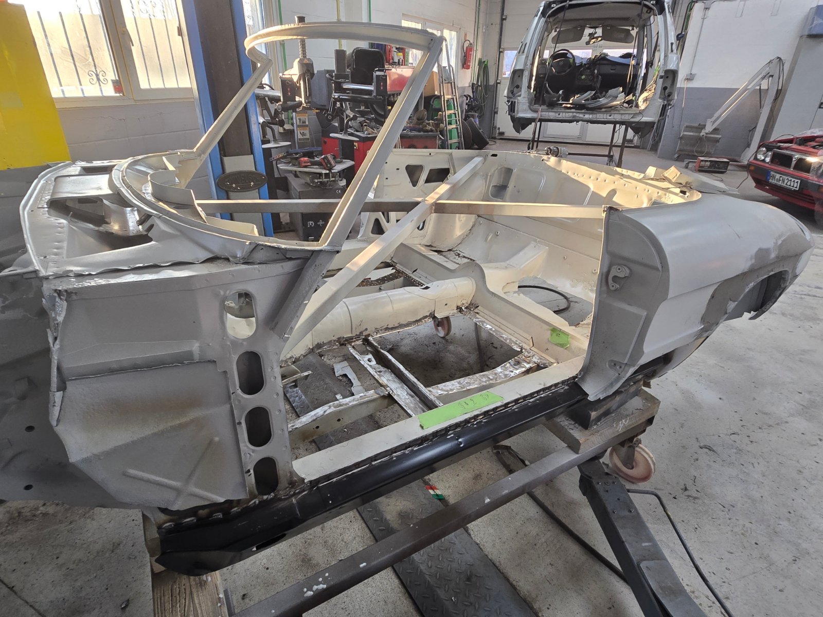

Beiträge: 8804
Schön ist, dass die Schweller unten punktgeschweißt sind, wie im Original. Zwischen den Blechen befindet sich dann normalerweise rostverhindernde Punktschweißfarbe, die mit Zink versehen ist.
Beiträge: 1868
Wenn dann noch der Hohlraum mit Hohlraumversiegelung behandelt wird, sollte für immer Ruhe sein. Beim Auto von der Waltraud hab ich das ganze einmal mit Mike Sanders Fett behandelt und damit den Rost komplett gestoppt. Seit 5 Jahren ist seit dem Ruhe, irgendwann sollt ich da demnächst wieder nachschauen.
viele Grüße Olaf075
Beiträge: 8804
Der Hohlraum wird komplett geflutet werden, ich habe schon ein großes Fass von Mike Sanders abgegeben.

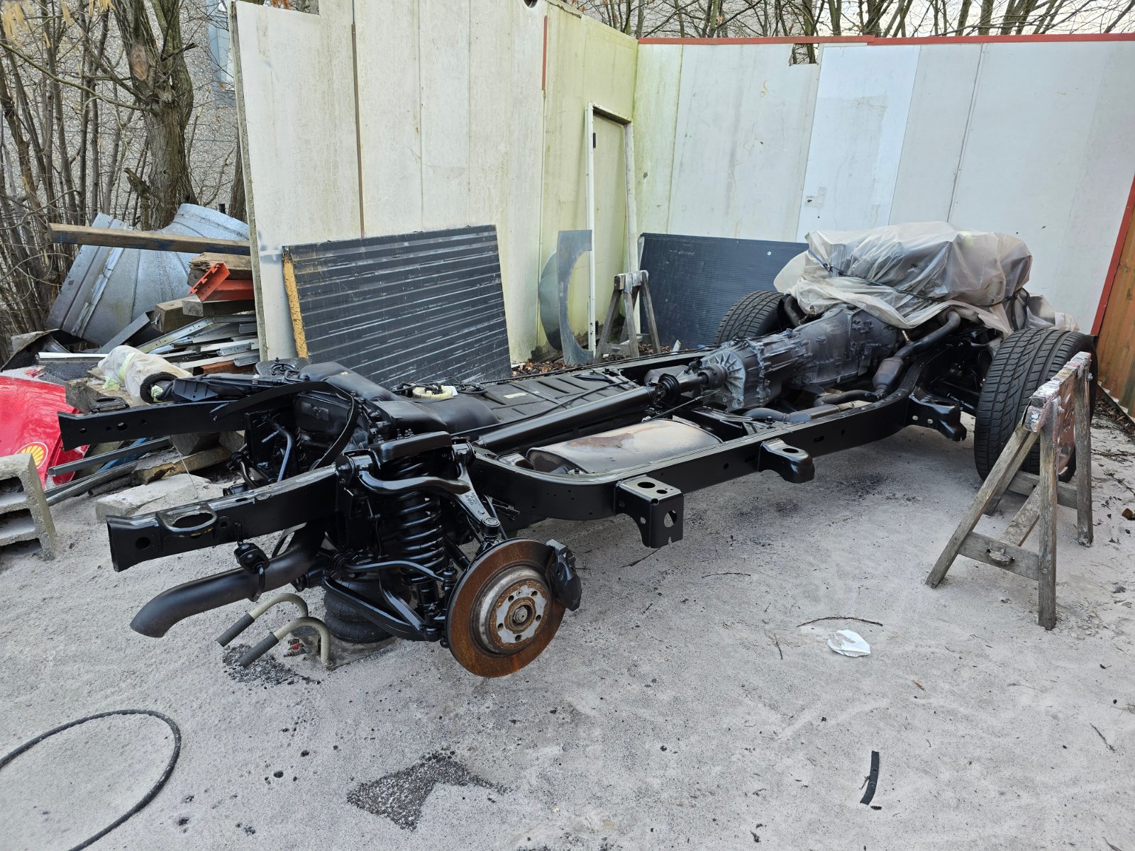

Beiträge: 8804

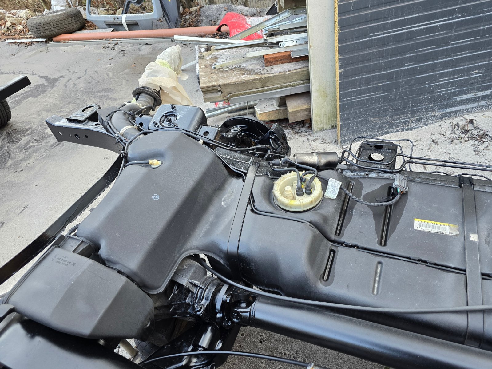

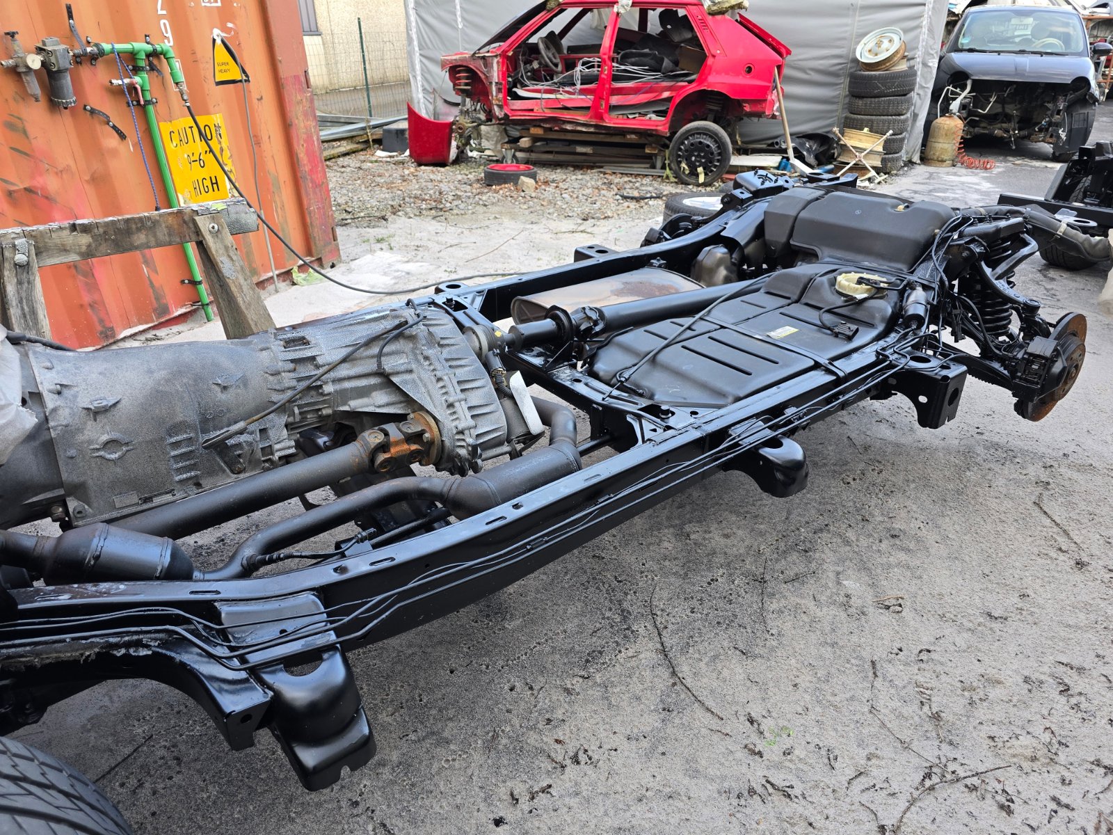

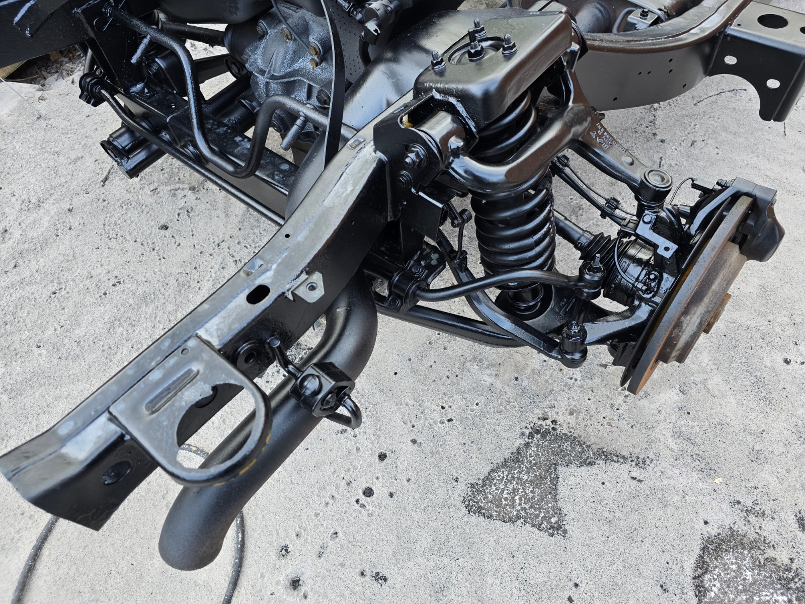

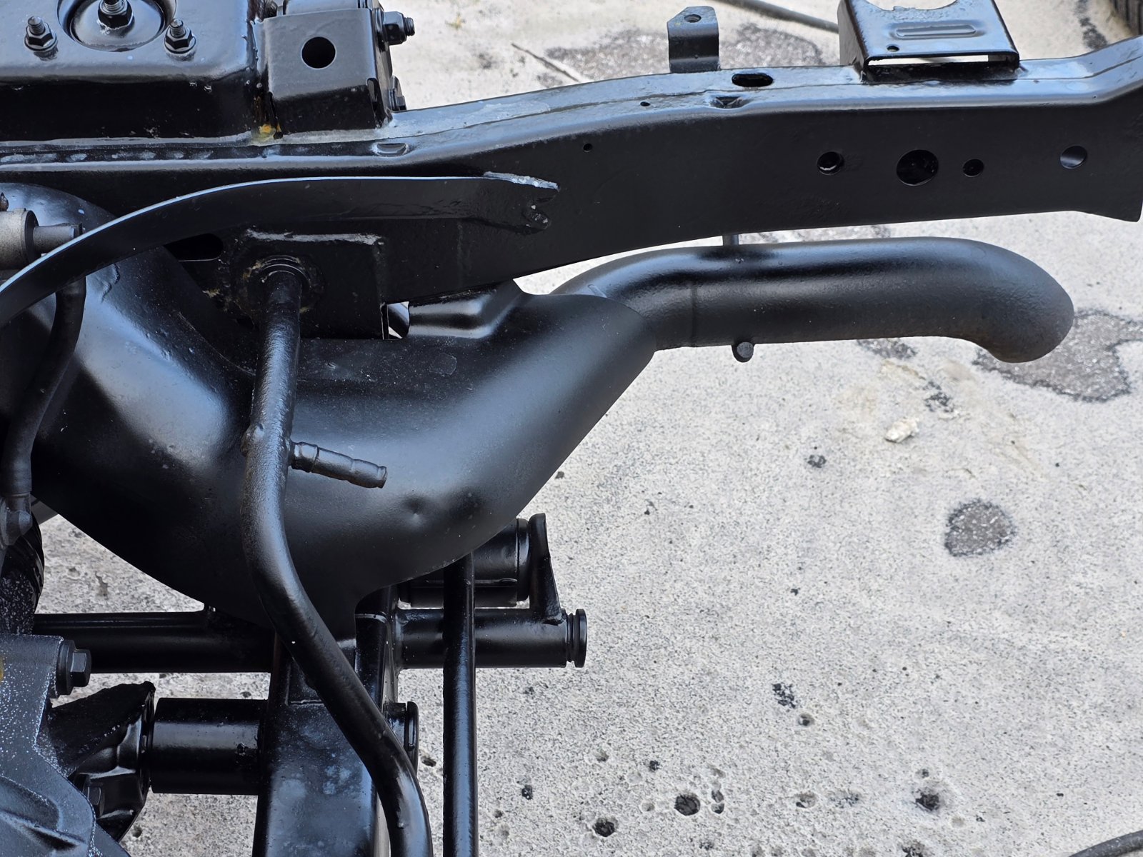

Heute war ich wieder mal bei unserem ML. Dieter Kurabi hat am Wochenende das Chassis bei schönstem Wetter ein weiteres mal mit Epoxy lackiert. Die Schichtstärke wird mich sicher überleben. Anbei ein paar Fotos davon.
8:00 Meinen Dank (mal wieder) für die vielen sehr interessanten Fotos. :thumbup:
Hoffentlich gehen die Arbeiten nun wieder zügig voran.

Beiträge: 1868
Hallo Manfred, vielen Dank für die sehr schönen Fotos von deinem ML. Des wird mit Sicherheit richtig gut, ich drück Dir die Daumen das es weiterhin so gute Fortschritte macht. Was macht denn die Bestellung von deinem Auspuff? Klappt das?

Beiträge: 8804
Obwohl zunächst als lieferbar genannt, wurde die Bestellung dann nicht angenommen, da doch kein Lagerbestand mehr vorhanden war.

Beiträge: 8804
Wenn nicht doch noch einer auftaucht, dann wird er repariert. Manfred093

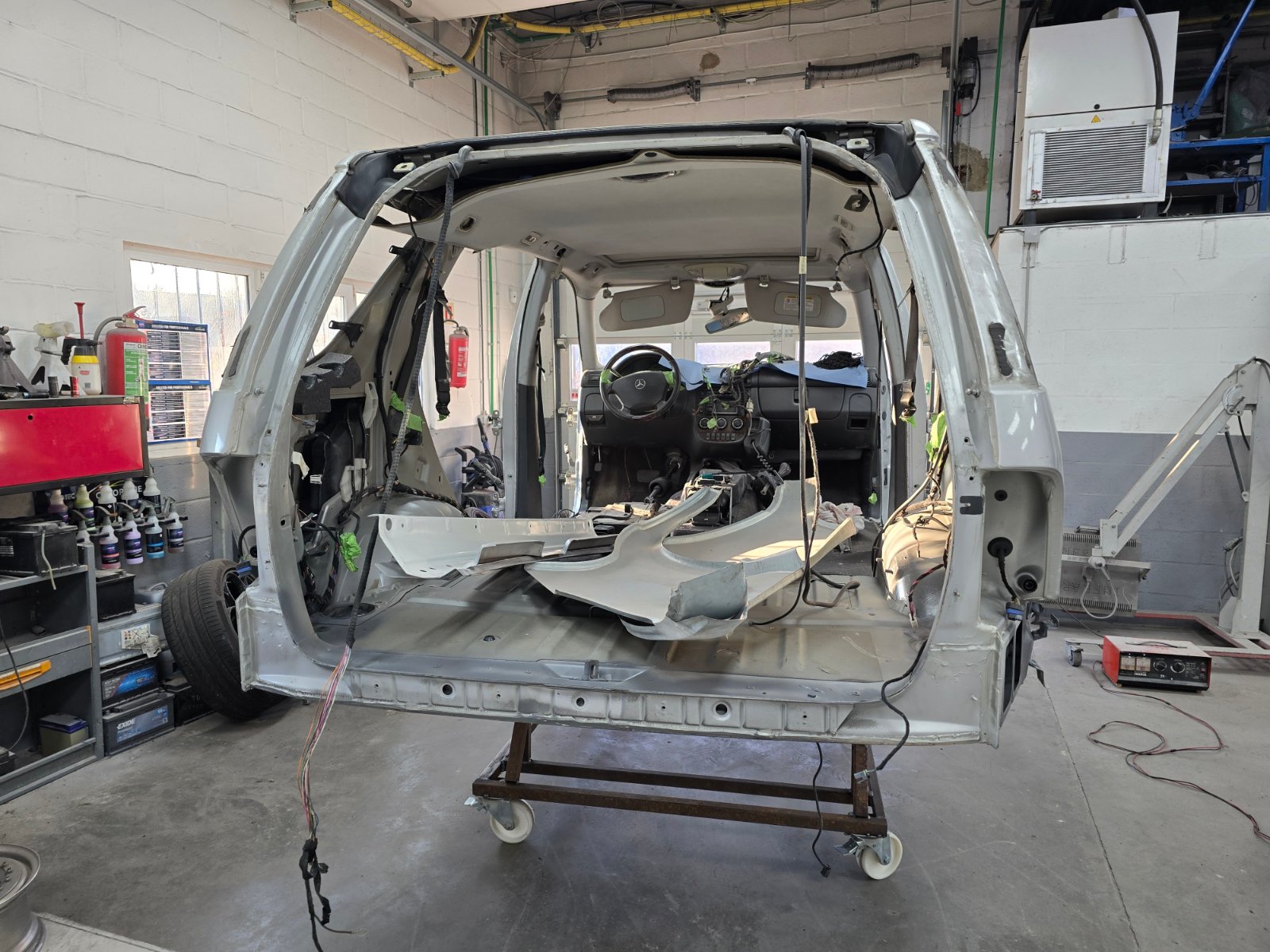

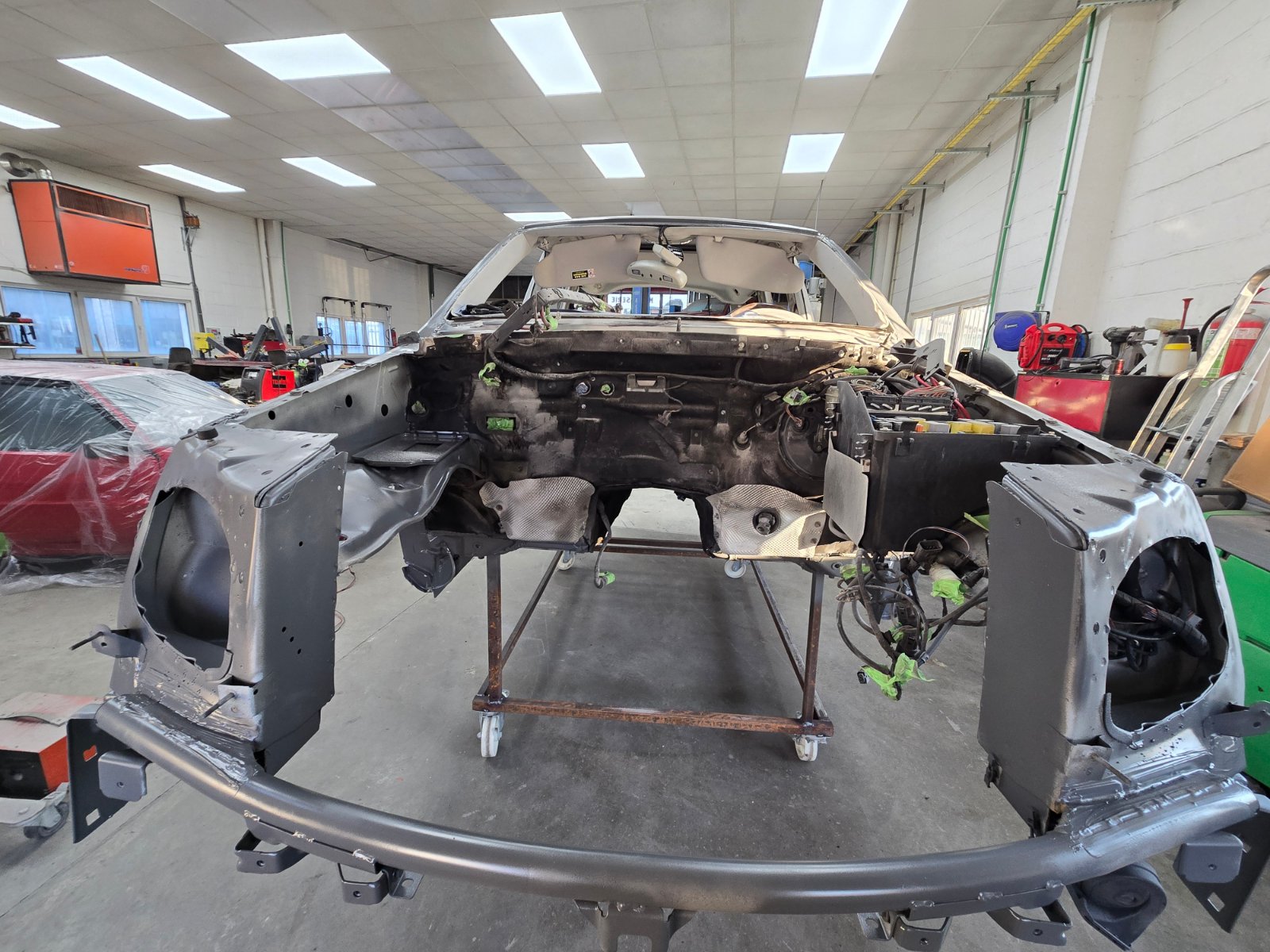

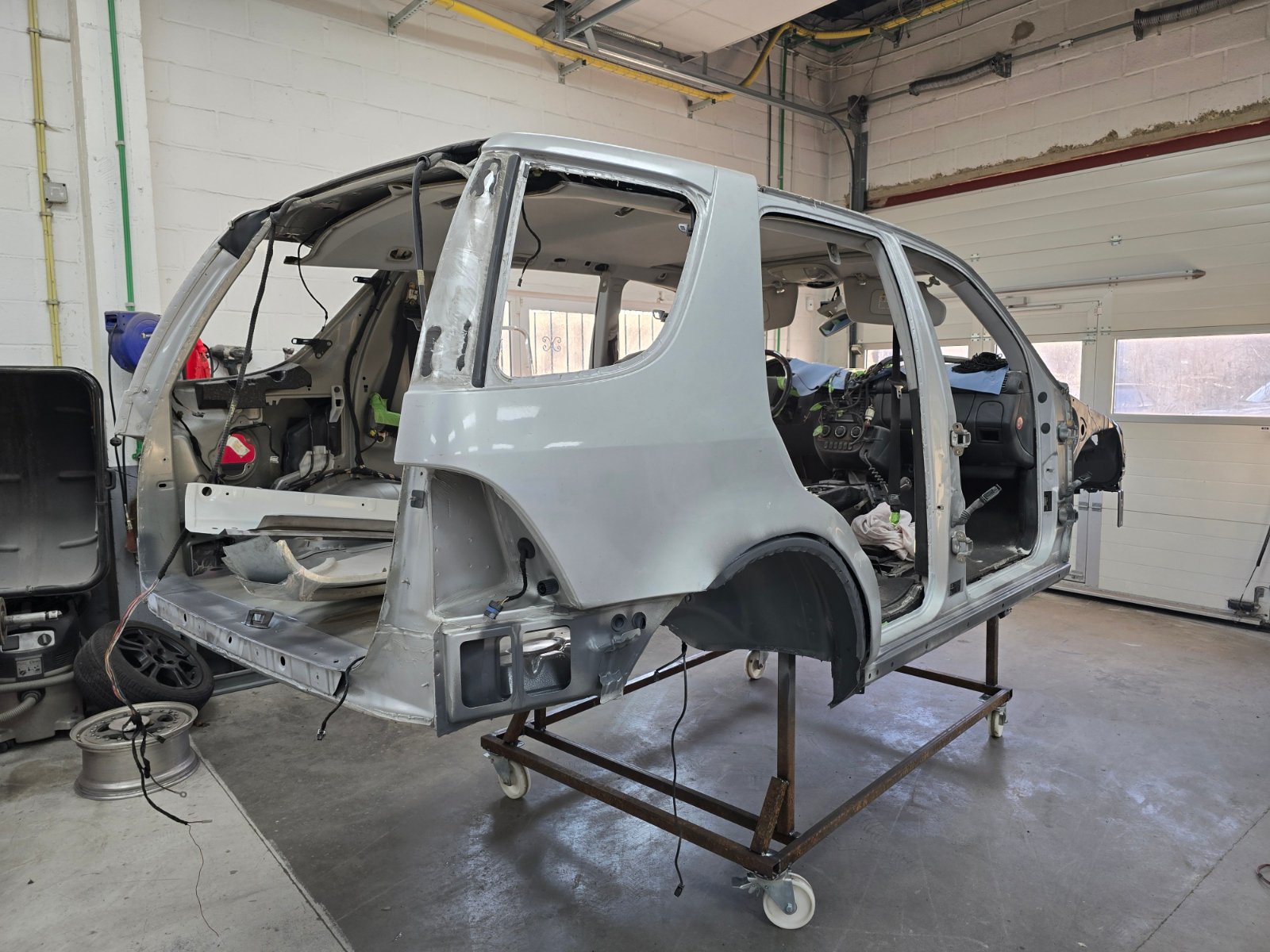

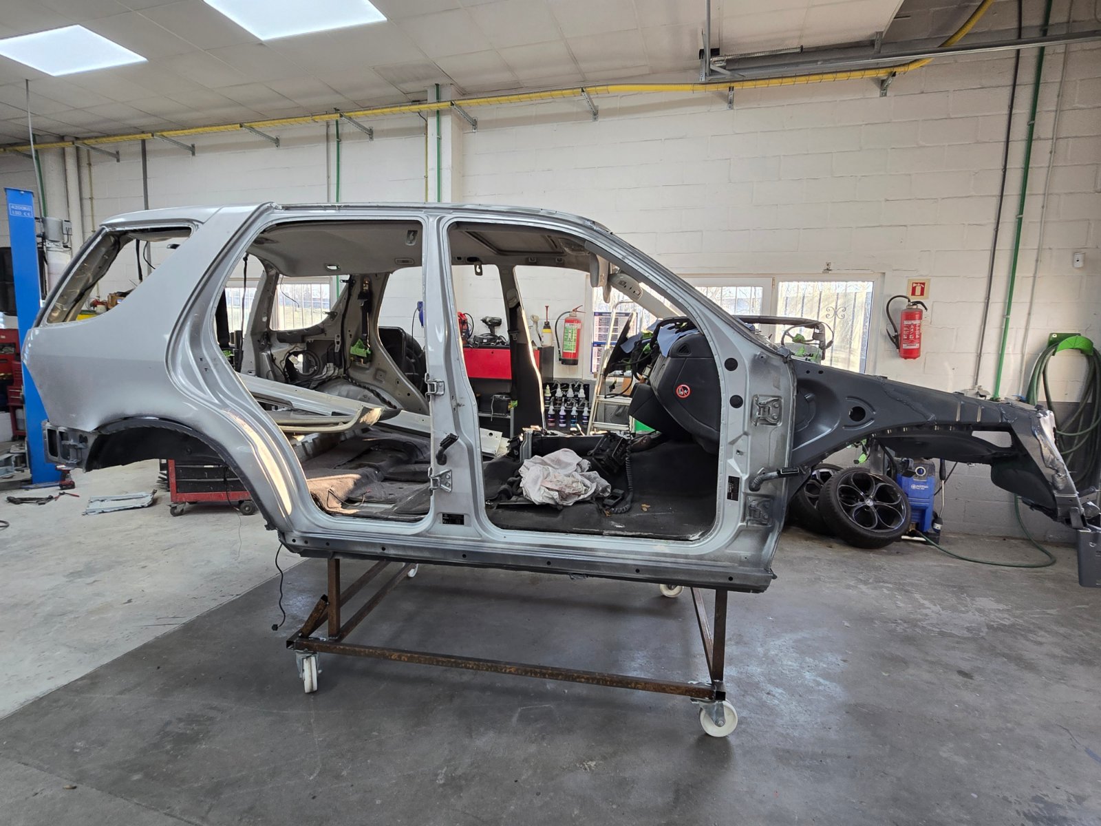

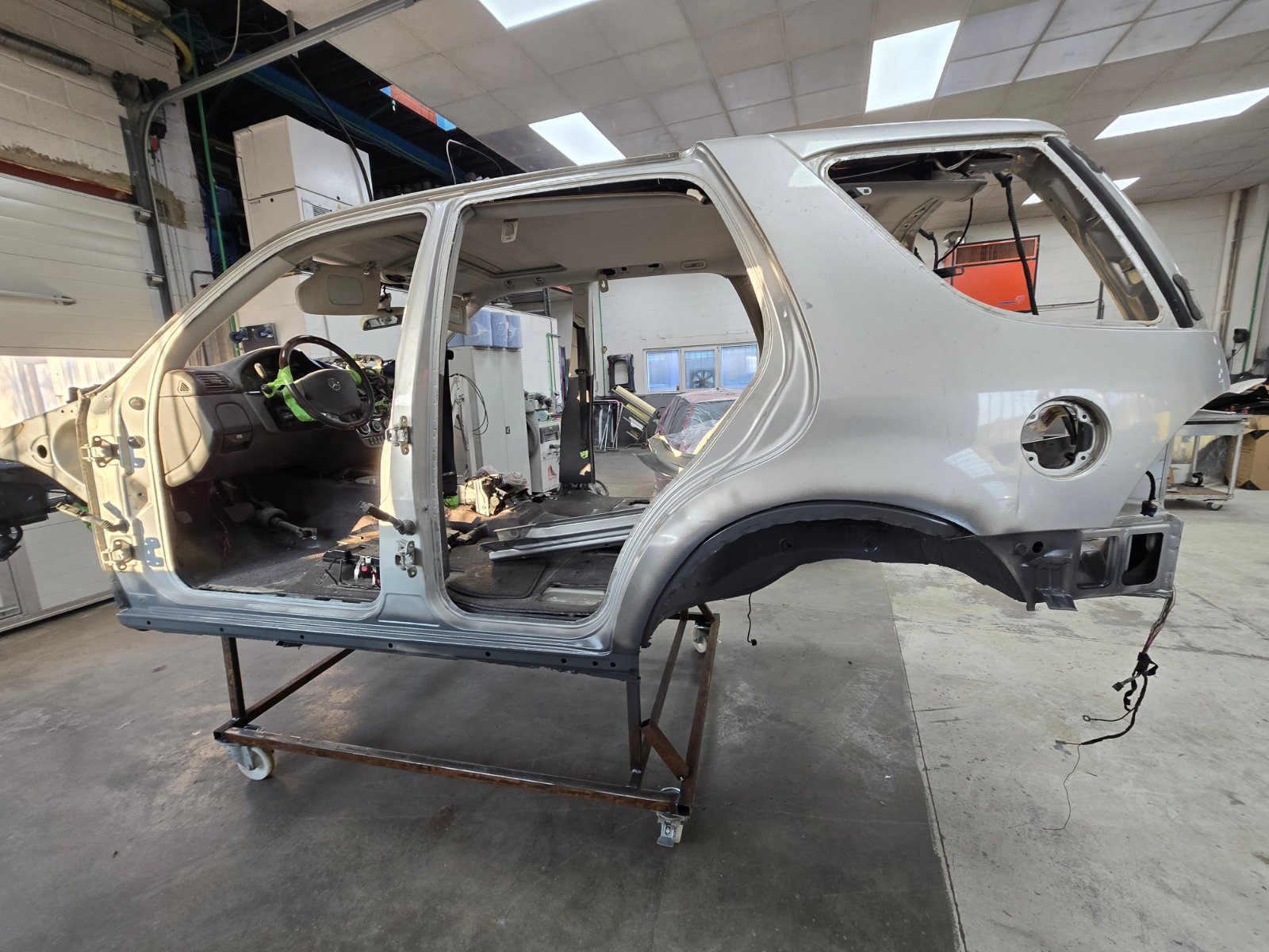

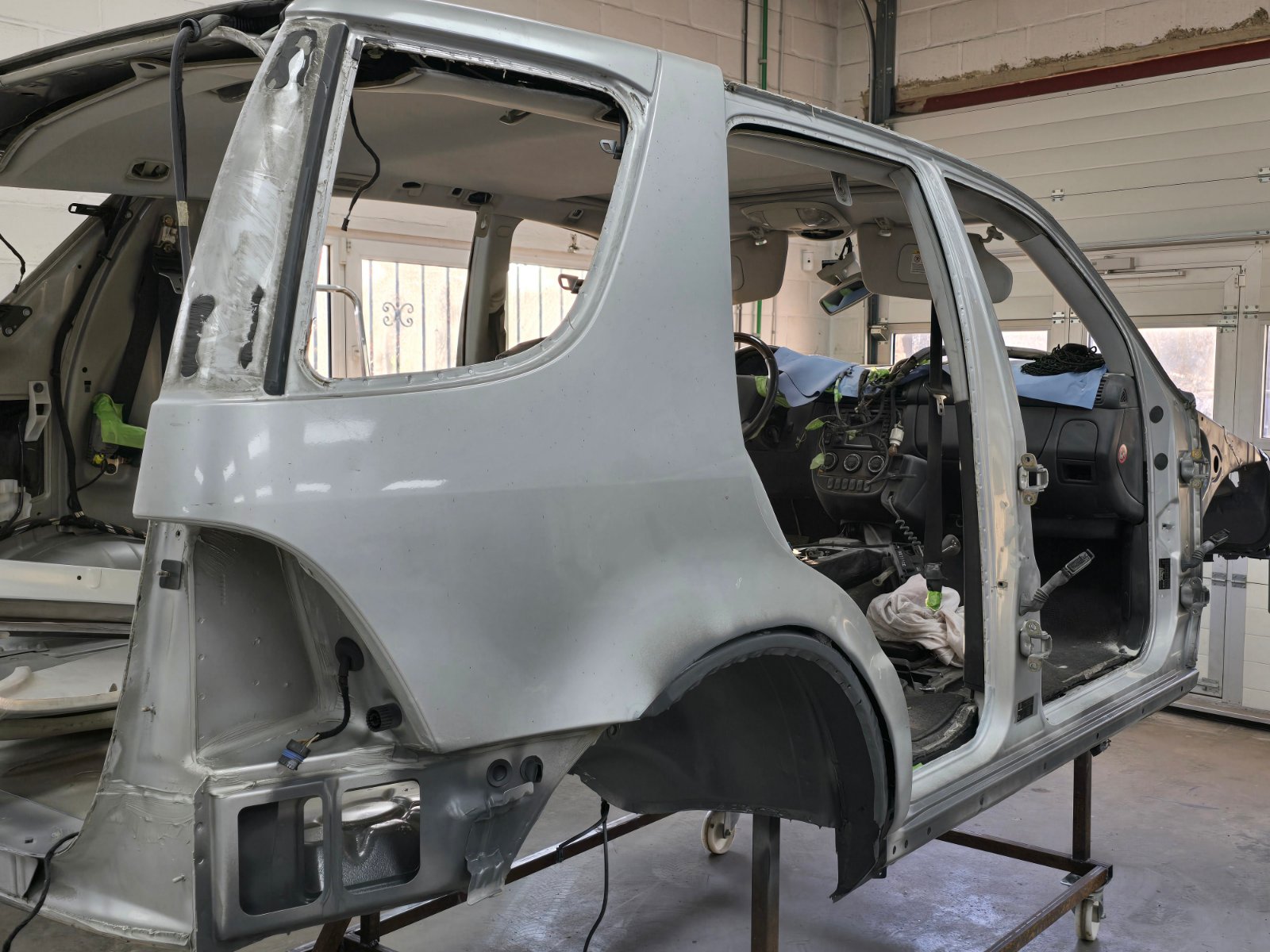

Beiträge: 8804

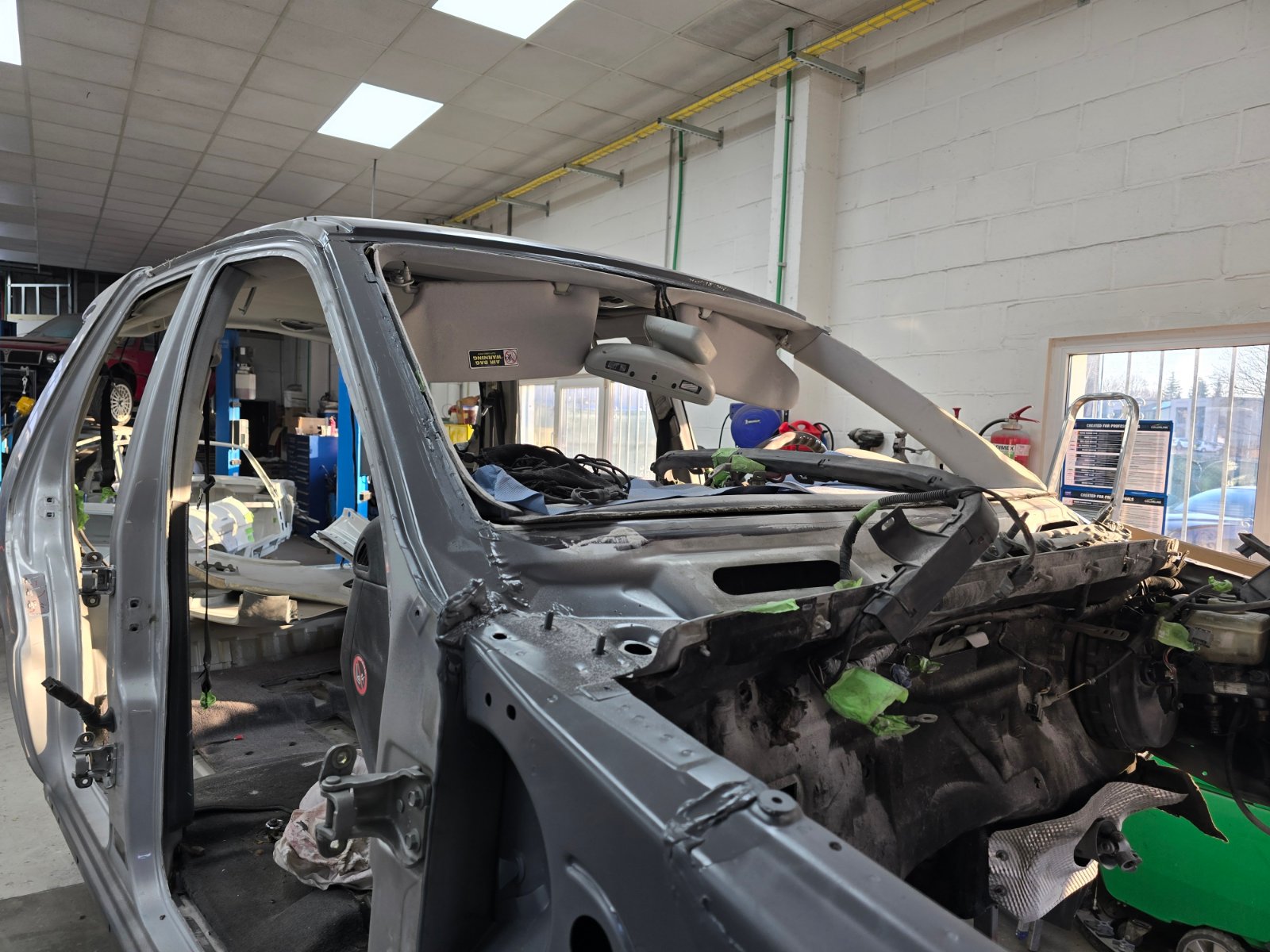

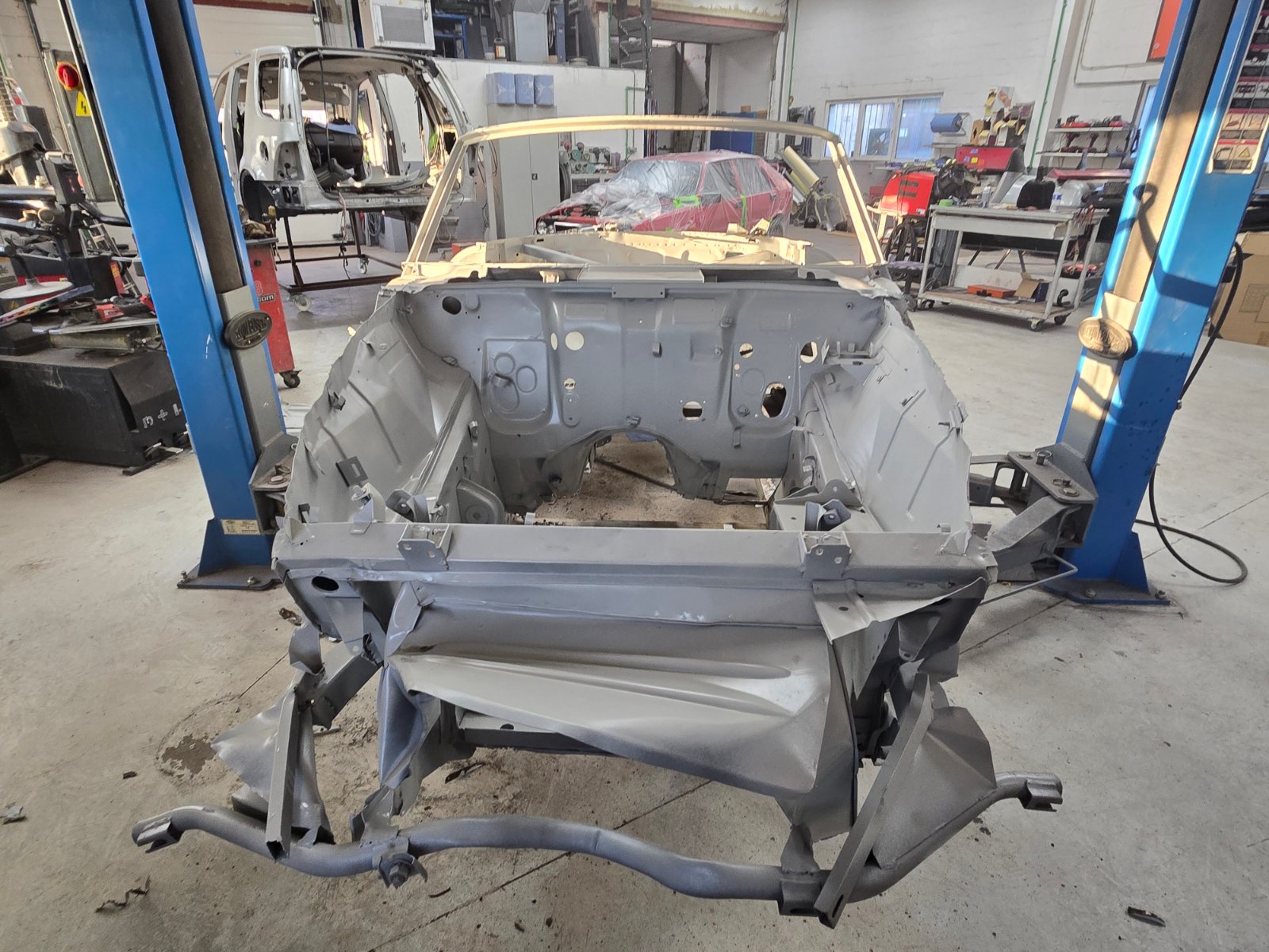

Jetzt sind die hinteren Radläufe eingeschweißt und die Nähte auch schon verzinnt worden. Das macht alles einen sehr ordentlichen Eindruck. Die schlimmsten Arbeiten sind damit erledigt. Nur noch ein paar kleine Schweißarbeiten an der Karosserie sind zu erledigen. Außerdem müssen die Befestigungen der Dachreling erneuert werden, die bei der Demontage abgerissen waren. Dann kann es mit den Lackierarbeiten losgehen.
18:20 :thumbup:
Die Arbeiten an der Dachreling sind für mich ja, ob der Undichtigkeit bei meiner, besonders interessant.
Bin gespannt, wie Kurabi diese Baustelle angeht.

Beiträge: 1868
Das sieht wirklich sehr gut aus, dein ML wird schöner und besser wie Neu.
