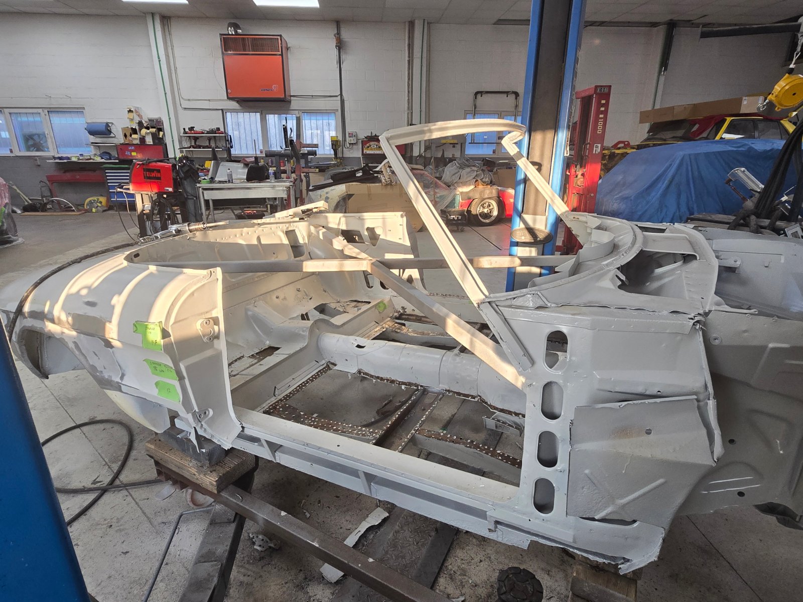

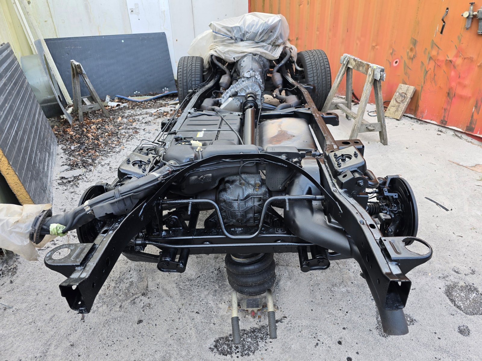

Und natürlich auch wieder Fotos von unserem ML, dessen gesandstrahlten Teile noch am selben Tag, Samstagabend, grundiert wurden, damit der Rost keine Chance mehr bekommt!

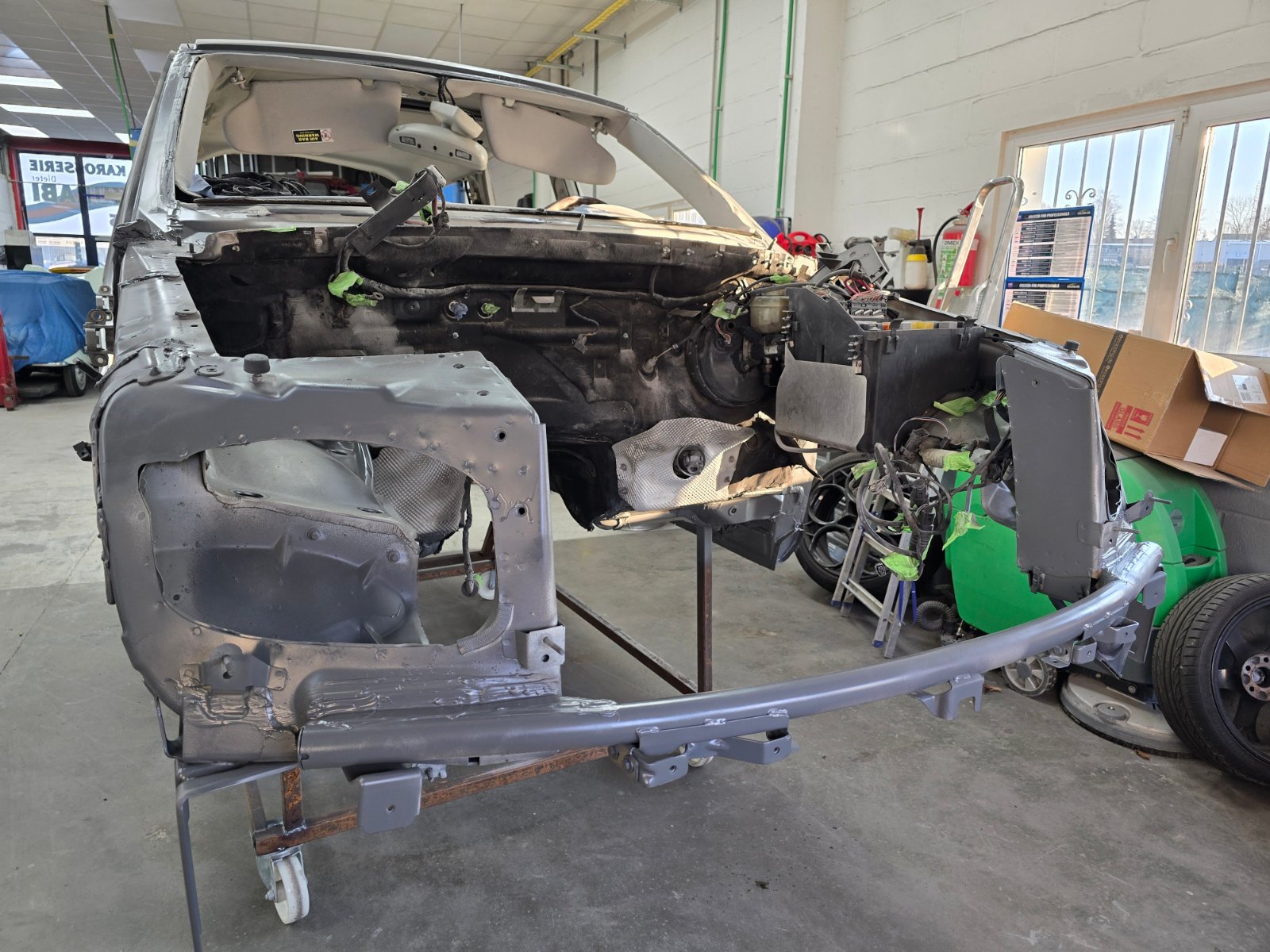

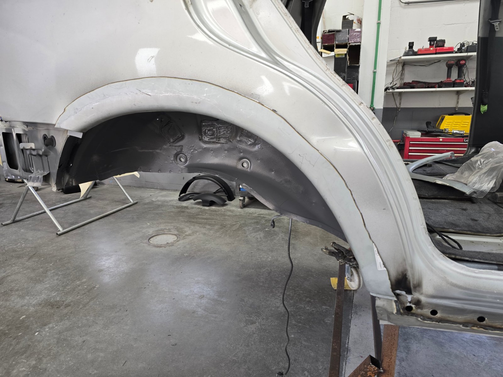

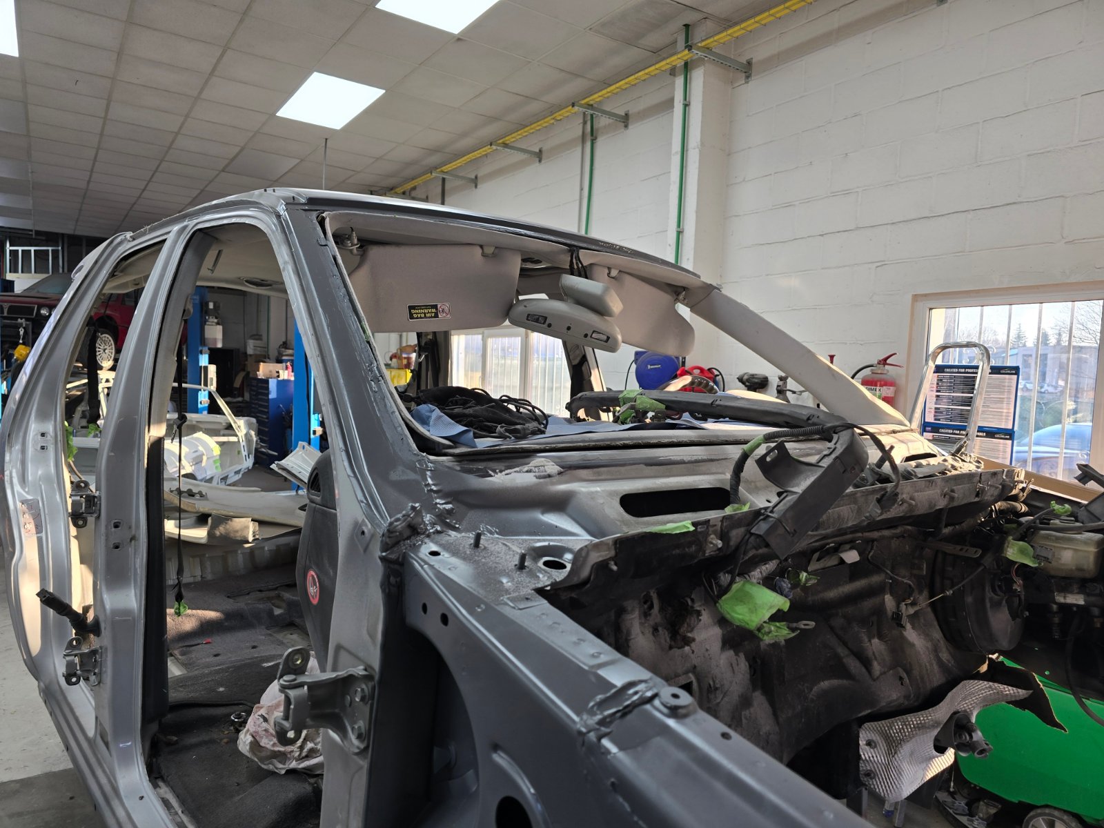

Heute habe ich nach gut 2 Wochen zum ersten Mal wieder unseren ML besucht. Zwar hat er Fortschritte gemacht, leider aber nicht in dem Maße, wie ich erhofft hatte. Aber zumindest sind die Einstiegschweller eingeschweißt und die Radläufe angepasst, aber noch nicht eingeschweißt.

Schön ist, dass die Schweller unten punktgeschweißt sind, wie im Original. Zwischen den Blechen befindet sich dann normalerweise rostverhindernde Punktschweißfarbe, die mit Zink versehen ist.

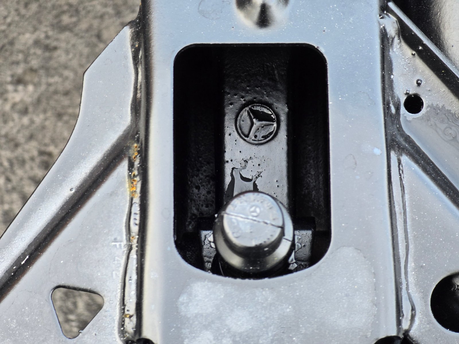

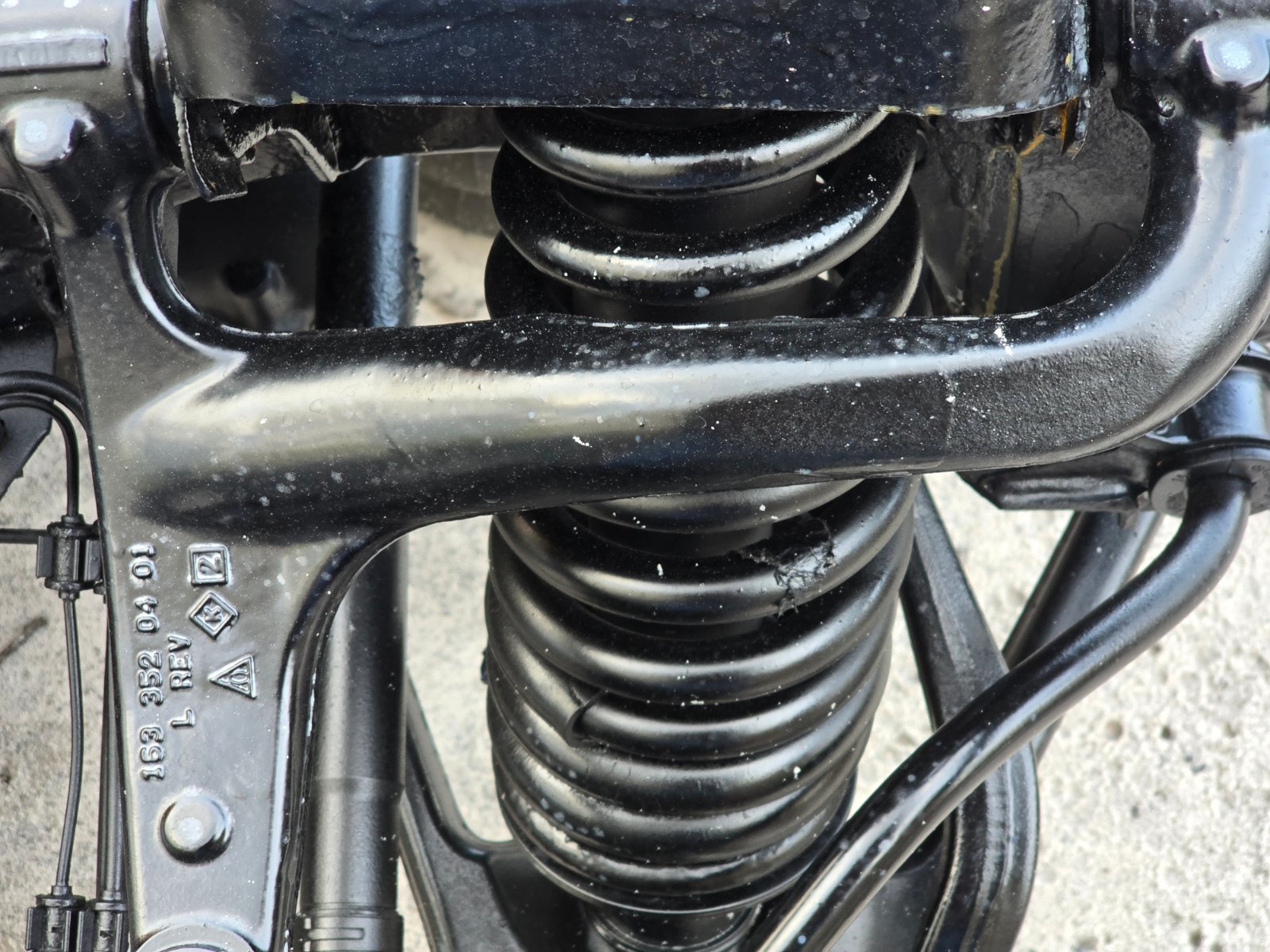

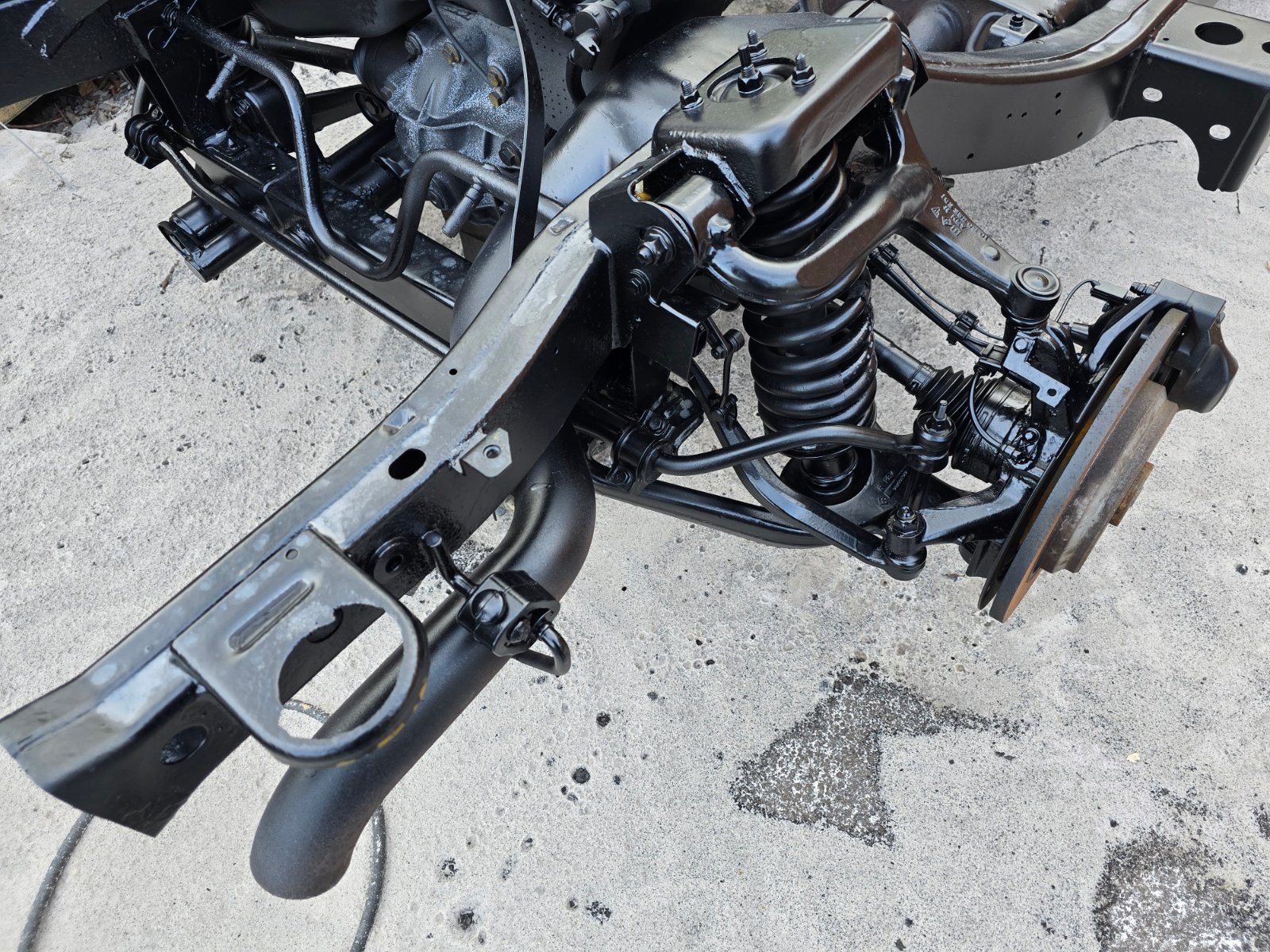

Heute war ich wieder mal bei unserem ML. Dieter Kurabi hat am Wochenende das Chassis bei schönstem Wetter ein weiteres mal mit Epoxy lackiert. Die Schichtstärke wird mich sicher überleben. Anbei ein paar Fotos davon.

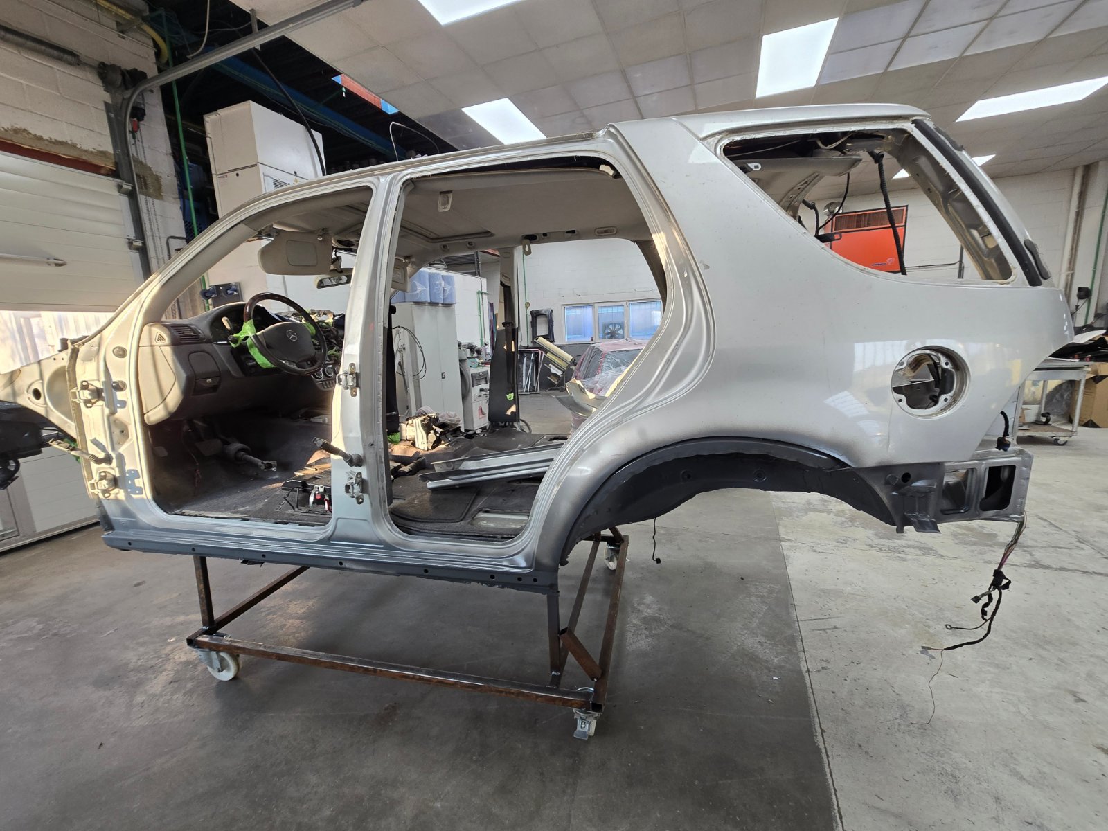

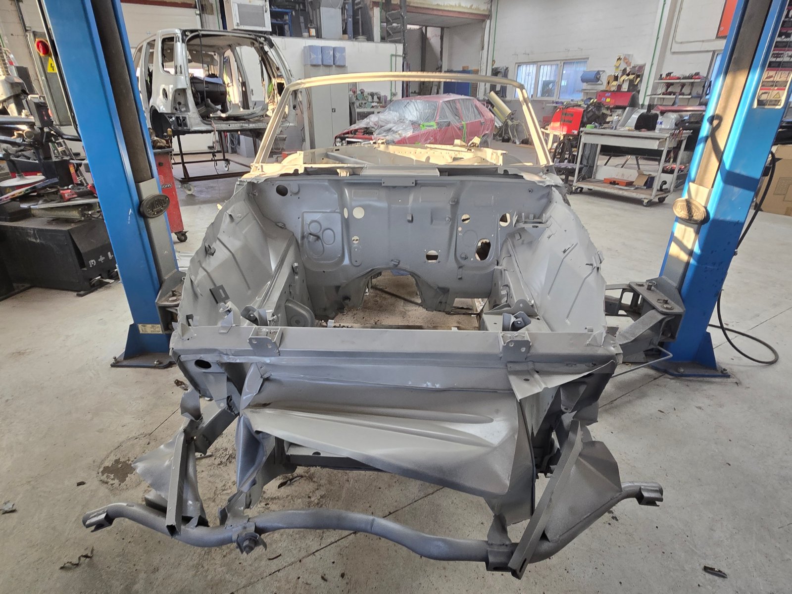

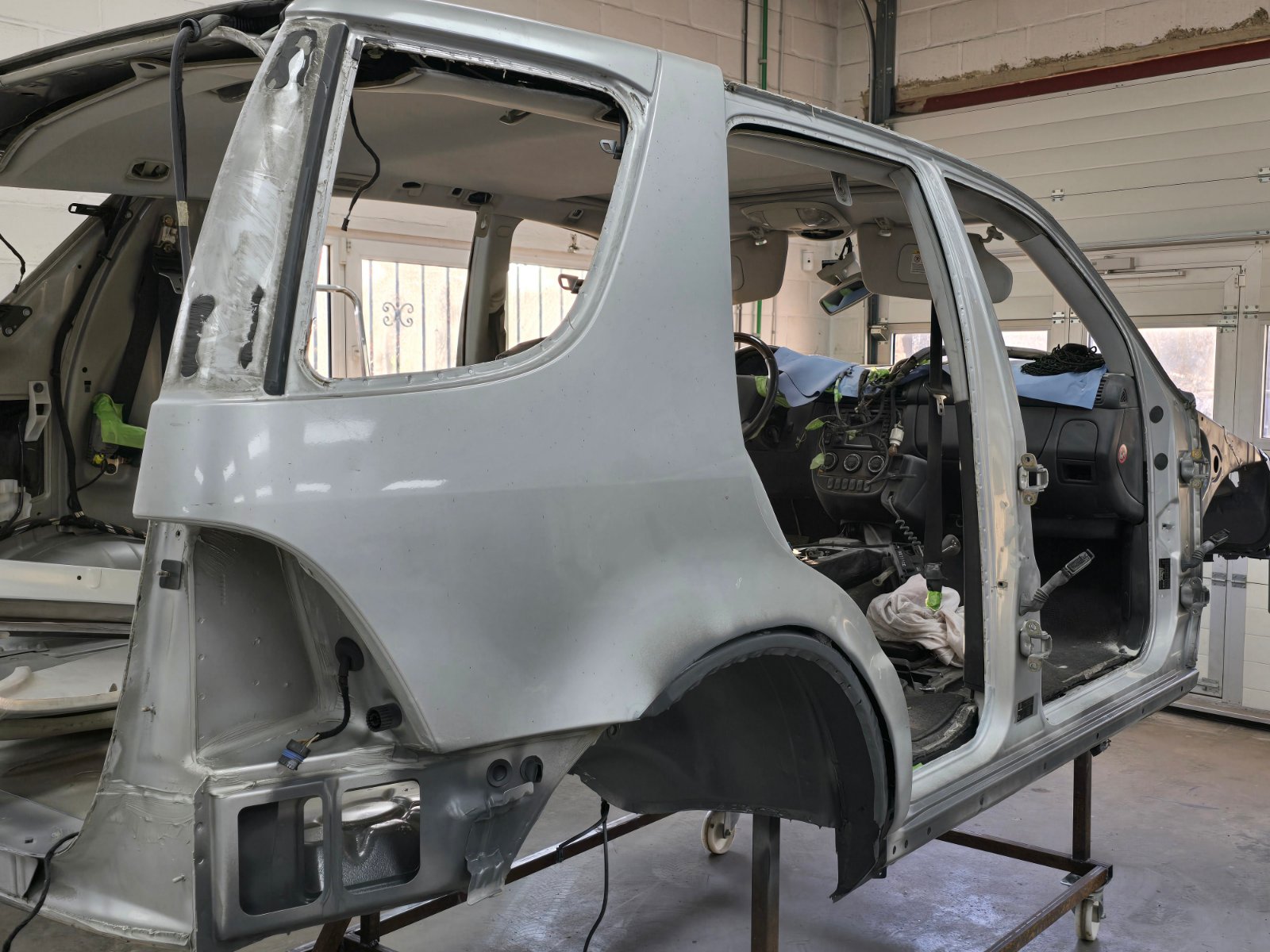

Jetzt sind die hinteren Radläufe eingeschweißt und die Nähte auch schon verzinnt worden. Das macht alles einen sehr ordentlichen Eindruck. Die schlimmsten Arbeiten sind damit erledigt. Nur noch ein paar kleine Schweißarbeiten an der Karosserie sind zu erledigen. Außerdem müssen die Befestigungen der Dachreling erneuert werden, die bei der Demontage abgerissen waren. Dann kann es mit den Lackierarbeiten losgehen.
