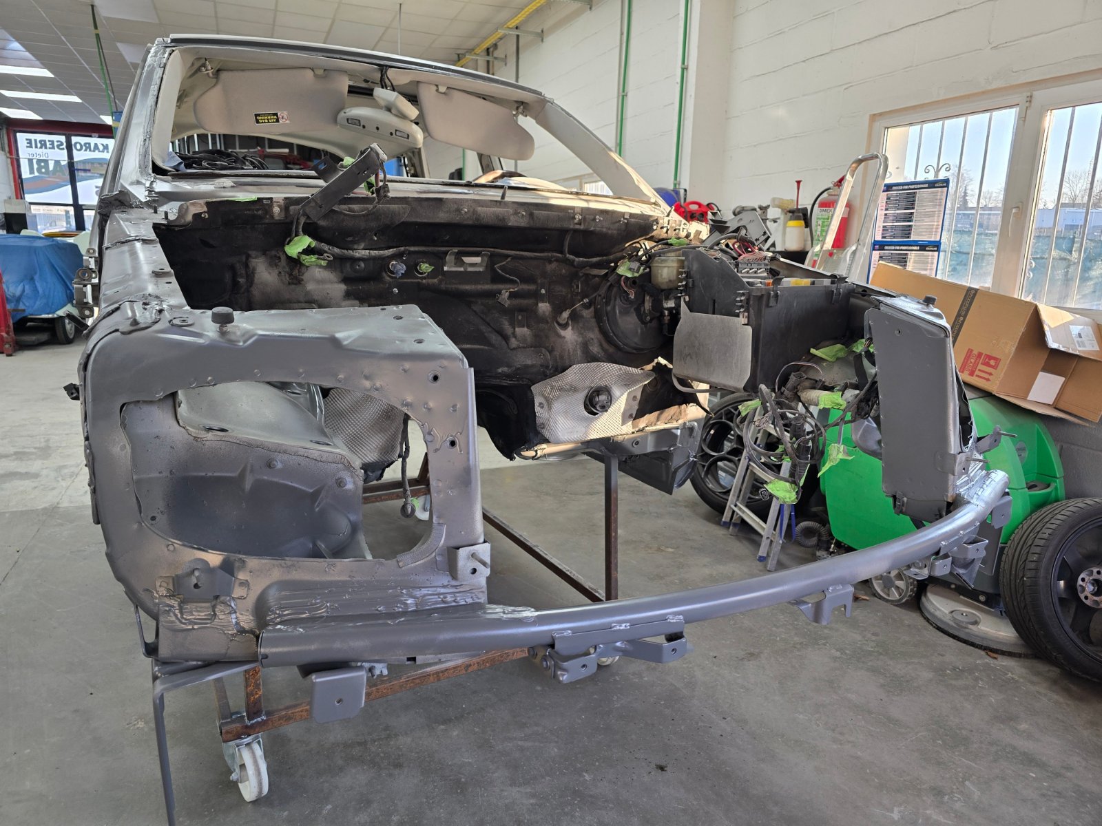

Heute habe ich nach gut 2 Wochen zum ersten Mal wieder unseren ML besucht. Zwar hat er Fortschritte gemacht, leider aber nicht in dem Maße, wie ich erhofft hatte. Aber zumindest sind die Einstiegschweller eingeschweißt und die Radläufe angepasst, aber noch nicht eingeschweißt.
Beiträge: 1842
Hallo Manfred, das schaut ja schon recht brauchbar aus. Das wird richtig schön, wenn Dein ML dann mal fertig ist. Vielen Dank für die superschönen Fotos die Du uns zum mitschauen zeigst.
Dankende Grüße Olaf075
Beiträge: 22084
Also, das hat auch Vorteile.
So konntest Du uns diese doch recht interessanten Fotos in diesem Stadium zeigen.
Wenn nachher alles glatt ist und glänzt, sieht man davon ja nichts mehr.
Vielen Dank dafür. :thumbup:
Beiträge: 8753
Schön ist, dass die Schweller unten punktgeschweißt sind, wie im Original. Zwischen den Blechen befindet sich dann normalerweise rostverhindernde Punktschweißfarbe, die mit Zink versehen ist.

Beiträge: 8753
Jetzt sind die hinteren Radläufe eingeschweißt und die Nähte auch schon verzinnt worden. Das macht alles einen sehr ordentlichen Eindruck. Die schlimmsten Arbeiten sind damit erledigt. Nur noch ein paar kleine Schweißarbeiten an der Karosserie sind zu erledigen. Außerdem müssen die Befestigungen der Dachreling erneuert werden, die bei der Demontage abgerissen waren. Dann kann es mit den Lackierarbeiten losgehen.
18:20 :thumbup:
Die Arbeiten an der Dachreling sind für mich ja, ob der Undichtigkeit bei meiner, besonders interessant.
Bin gespannt, wie Kurabi diese Baustelle angeht.
Beiträge: 1842
Das sieht wirklich sehr gut aus, dein ML wird schöner und besser wie Neu.
