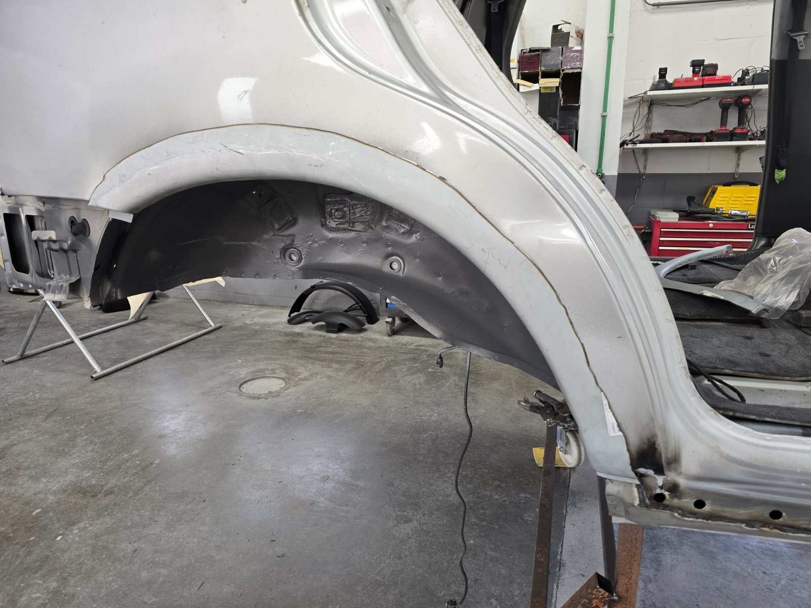

Jetzt sind die hinteren Radläufe eingeschweißt und die Nähte auch schon verzinnt worden. Das macht alles einen sehr ordentlichen Eindruck. Die schlimmsten Arbeiten sind damit erledigt. Nur noch ein paar kleine Schweißarbeiten an der Karosserie sind zu erledigen. Außerdem müssen die Befestigungen der Dachreling erneuert werden, die bei der Demontage abgerissen waren. Dann kann es mit den Lackierarbeiten losgehen.
18:20 :thumbup:
Die Arbeiten an der Dachreling sind für mich ja, ob der Undichtigkeit bei meiner, besonders interessant.
Bin gespannt, wie Kurabi diese Baustelle angeht.

Das sieht wirklich sehr gut aus, dein ML wird schöner und besser wie Neu.
