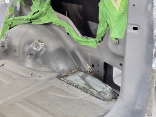

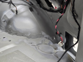

Hallo Herr Könich!
Das ist hinten rechts unterhalb des CD-Wechslers. Da waren mehrere Löcher nebeneinander, so dass es sich anbot, dort ein komplettes Blech einzuschweißen. So etwas fertigt man natürlich selbst an.

Außer den eingeschweißten Gewindebolzen, sind die restlichen eingeschweißten Bleche alle dem Rostfrass geschuldet?

Hallo Thomas!
Genauso ist das. An der Karosserie hauptsächlich die hinteren Radläufe und beide Einstiegbleche. Der Rest war eher Kleinkram.
