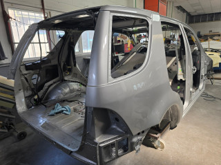

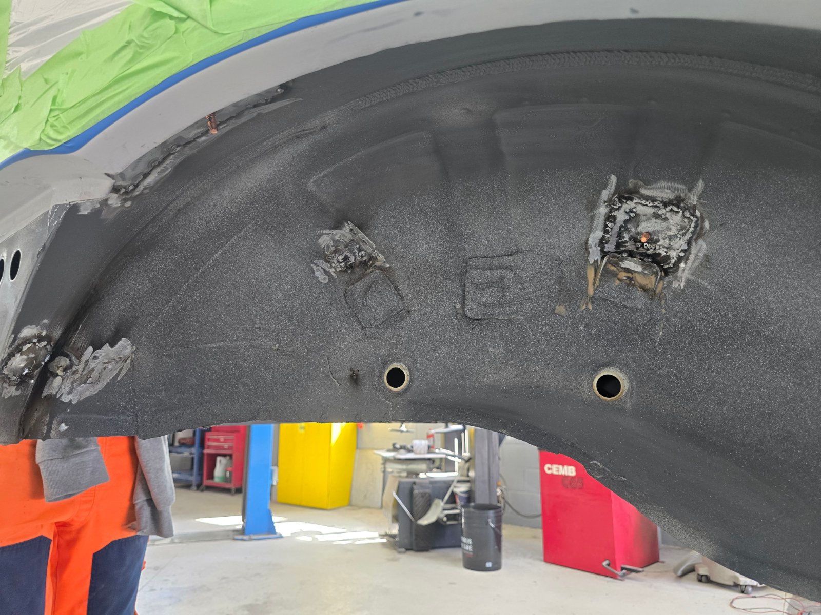

Hallo Herr Könich!

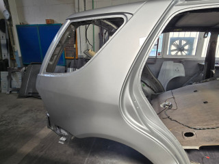

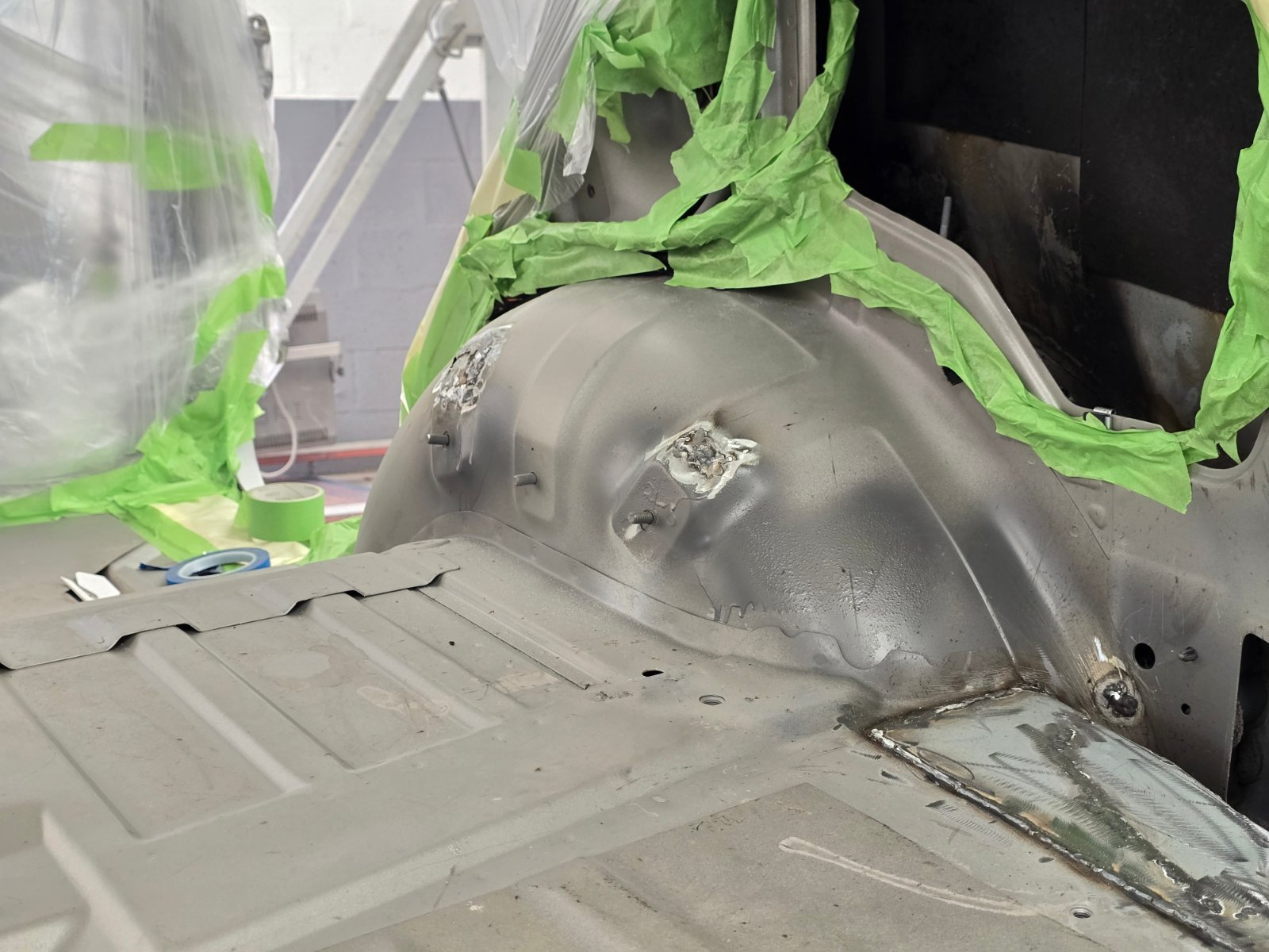

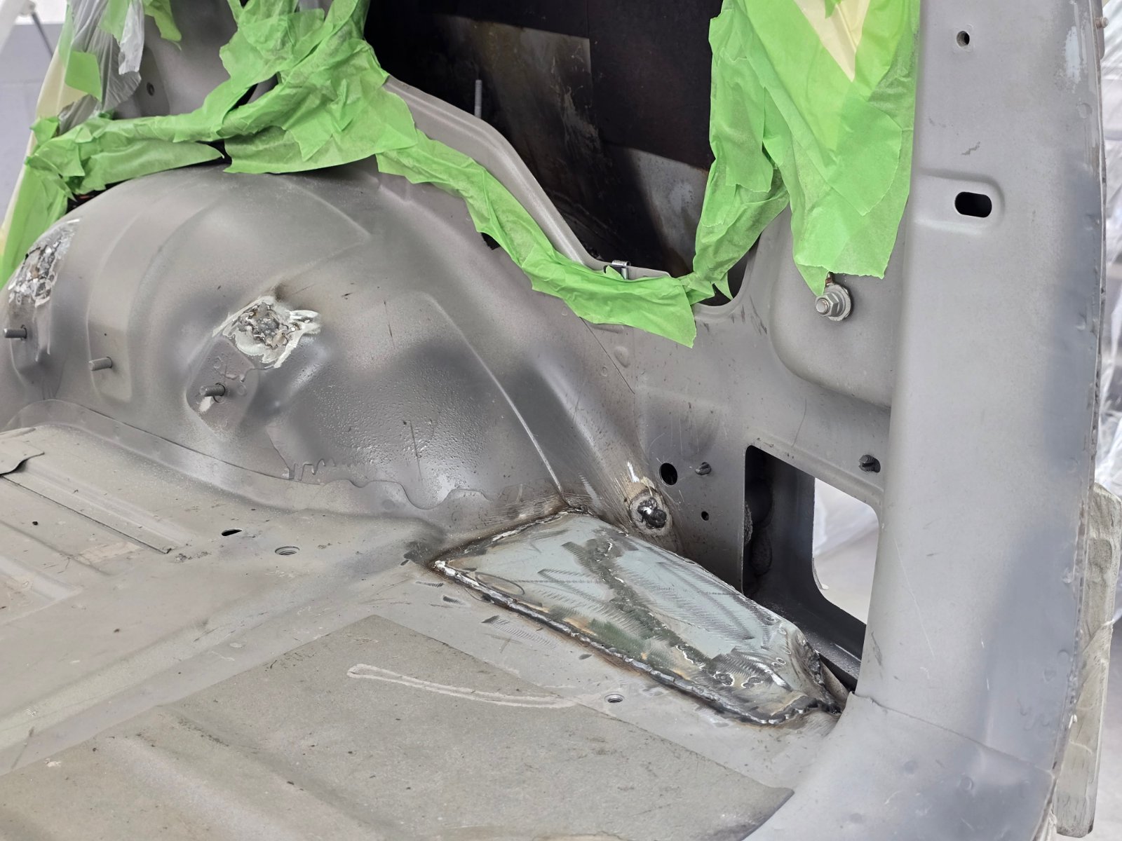

Das ist hinten rechts unterhalb des CD-Wechslers. Da waren mehrere Löcher nebeneinander, so dass es sich anbot, dort ein komplettes Blech einzuschweißen. So etwas fertigt man natürlich selbst an. Viele Grüße! Manfred093
- Beiträge: 154
- Postleitzahl: D-77...
- Wohnort: Mahlberg
- M-Klasse / Kfz: ML 55 AMG

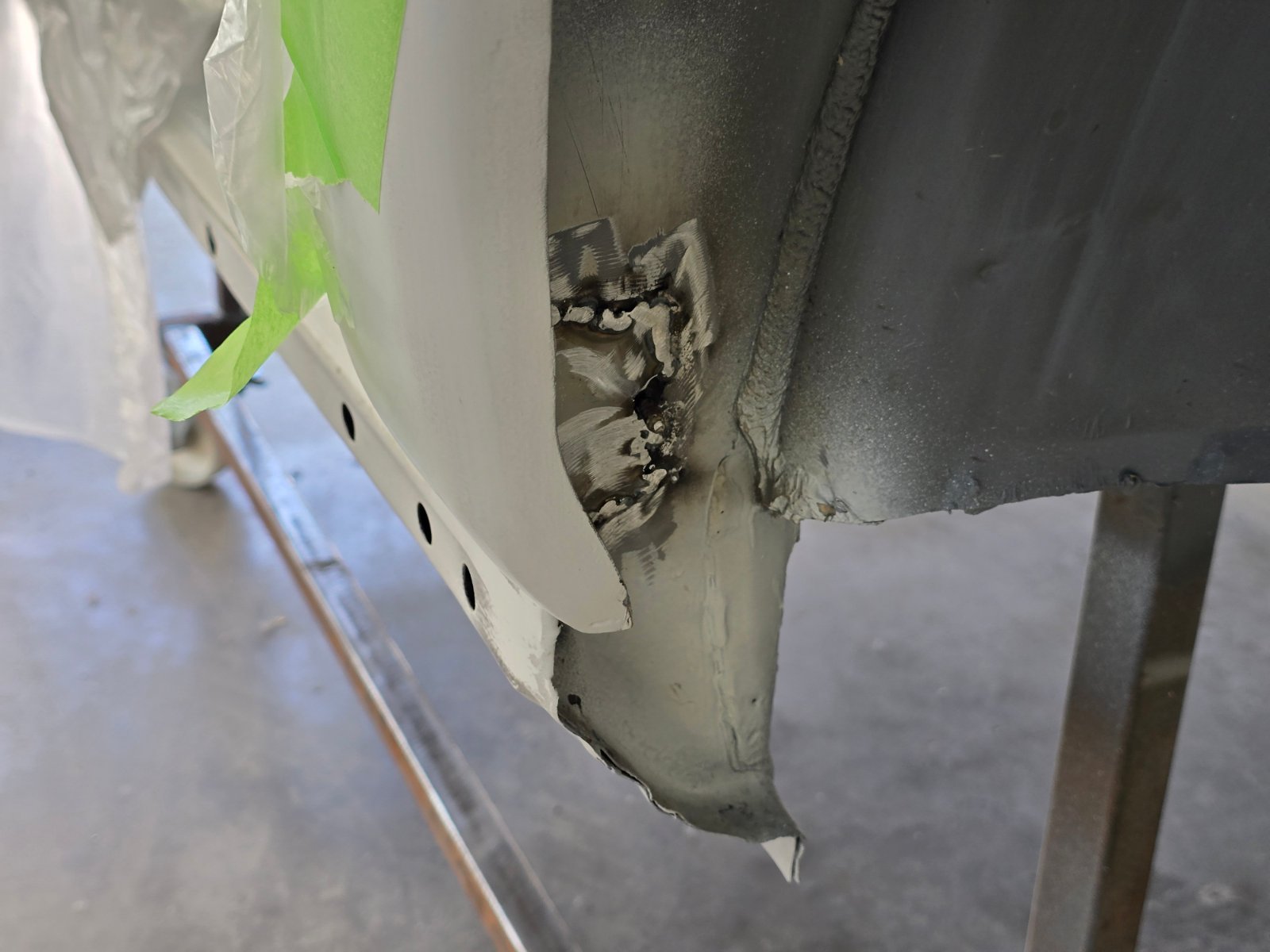

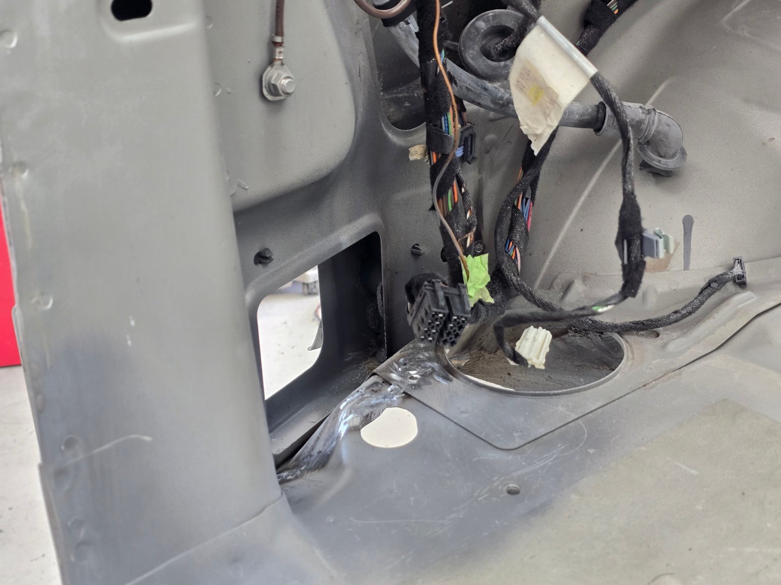

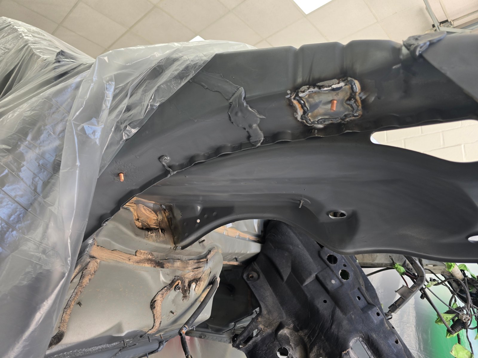

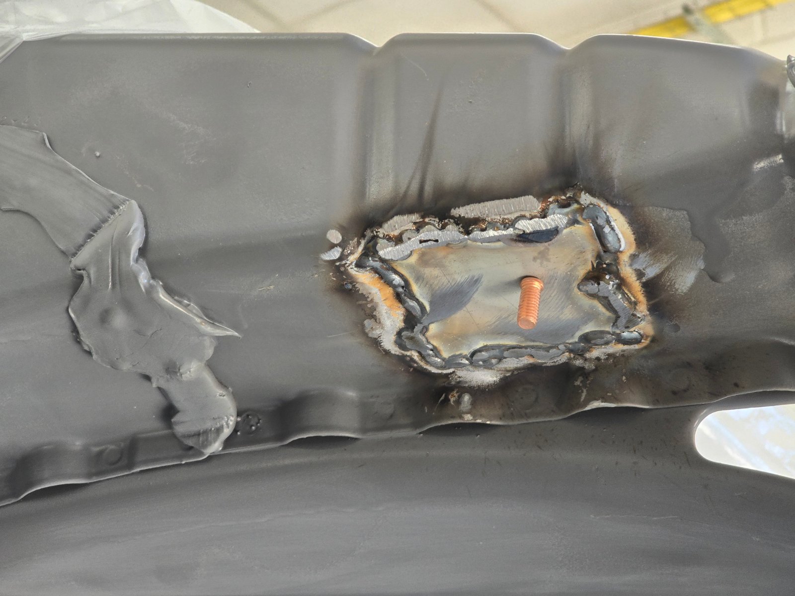

Außer den eingeschweißten Gewindebolzen, sind die restlichen eingeschweißten Bleche alle dem Rostfrass geschuldet?

Hallo Thomas!
Genauso ist das. An der Karosserie hauptsächlich die hinteren Radläufe und beide Einstiegbleche. Der Rest war eher Kleinkram.

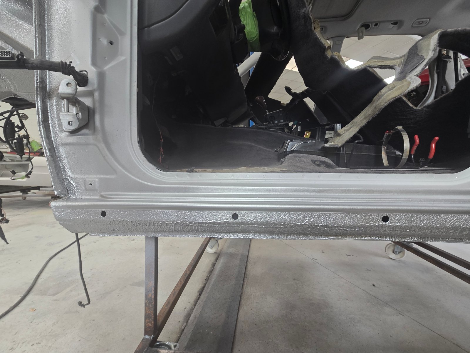

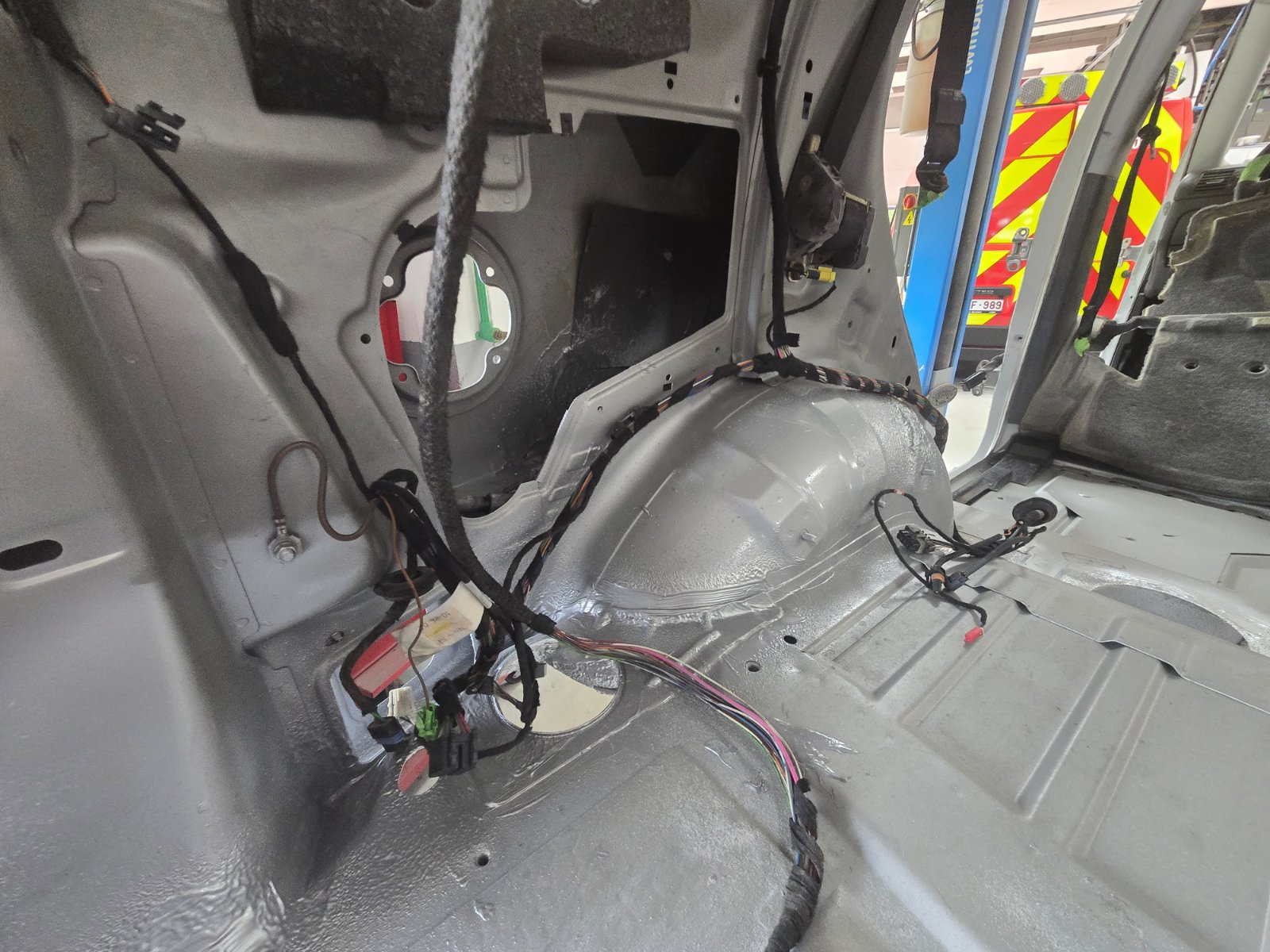

- Beiträge: 8702

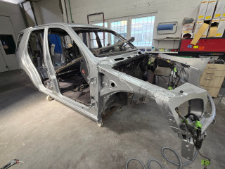

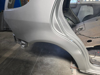

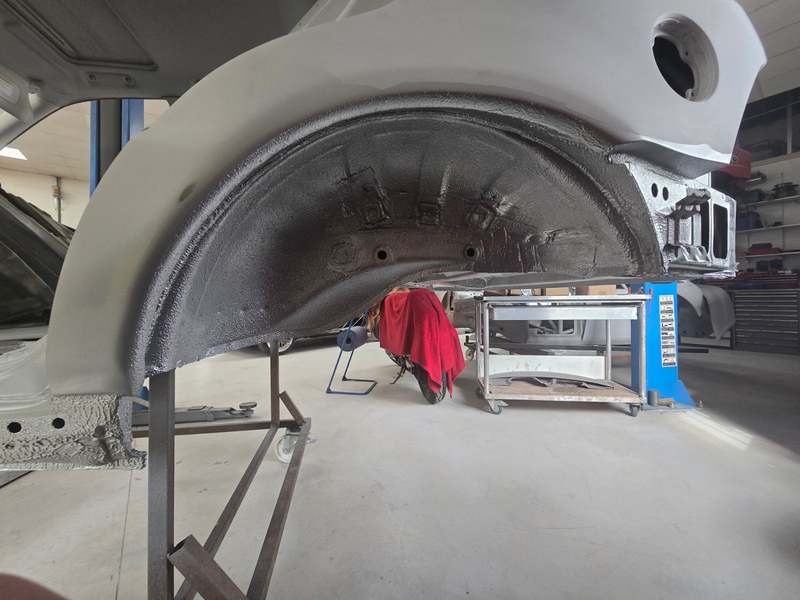

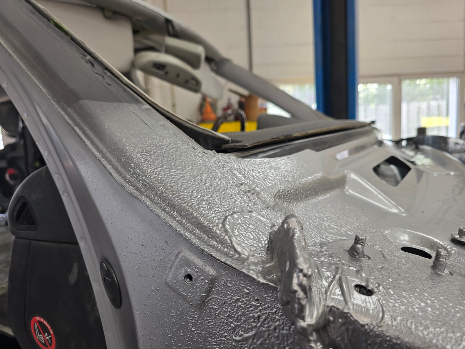

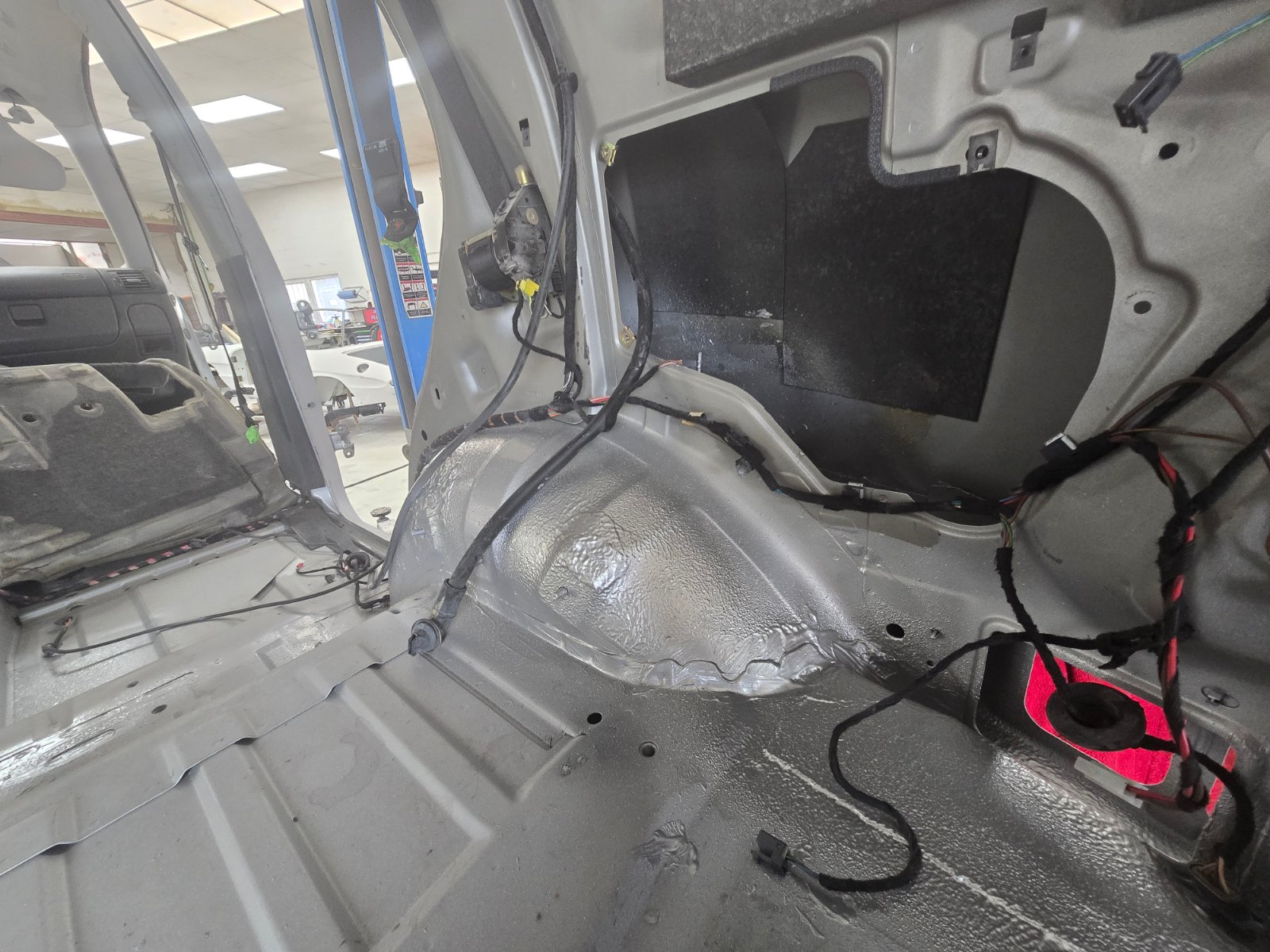

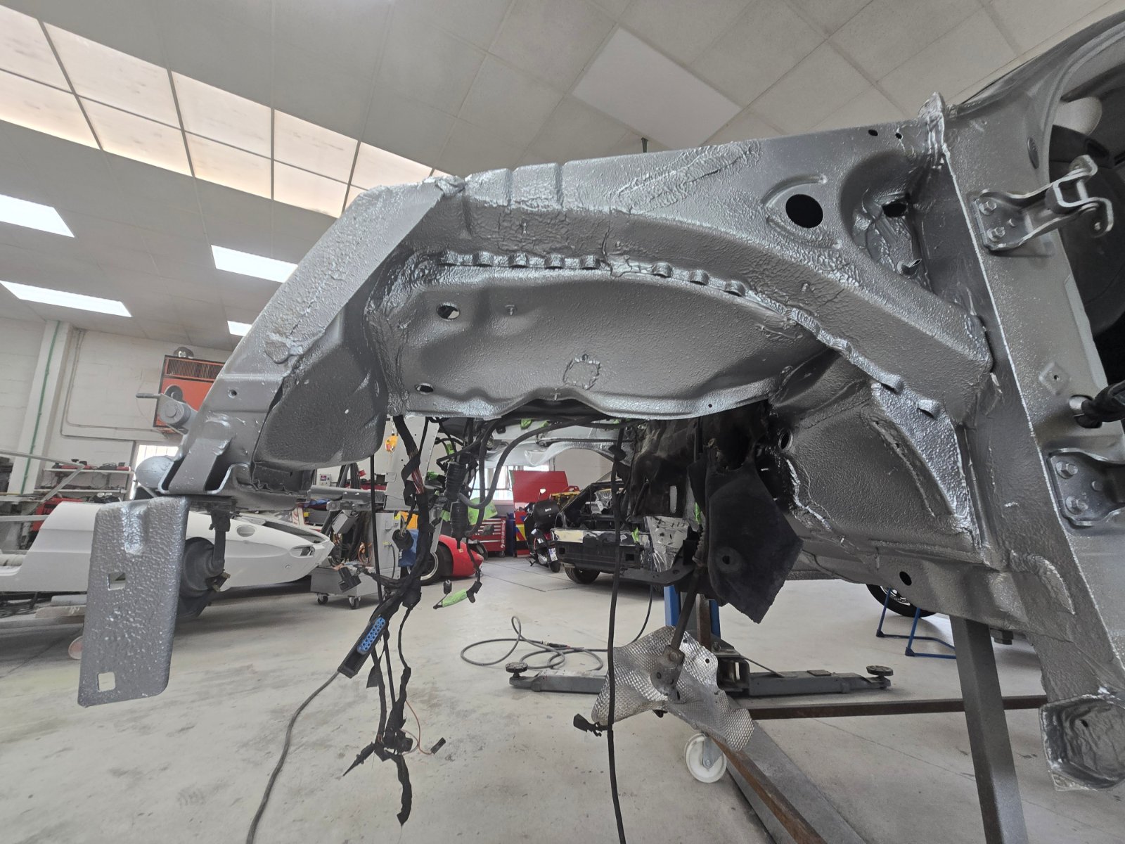

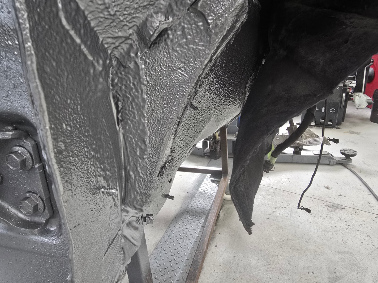

Heute gibt es Fotos von der von unten komplett mit Epoxy beschichteten und in Wagenfarbe lackierten Karosserie.
Viel Spaß beim Anschauen! Manfred093
- Beiträge: 21980
Puh...
Das ist eindeutig der erste voll Seewasser taugliche ML, der je gebaut wurde.
Und - ja, es macht Spaß zu sehen, wenn wer mal seine Arbeit nicht schwänzt, sonder anscheinend sogar noch Spaß dabei hat.
Sehr schön!
Nun bin sicher nicht nur ich auf die nächsten Baustellen gespannt, die nun erledigt werden.
Sehr schön!

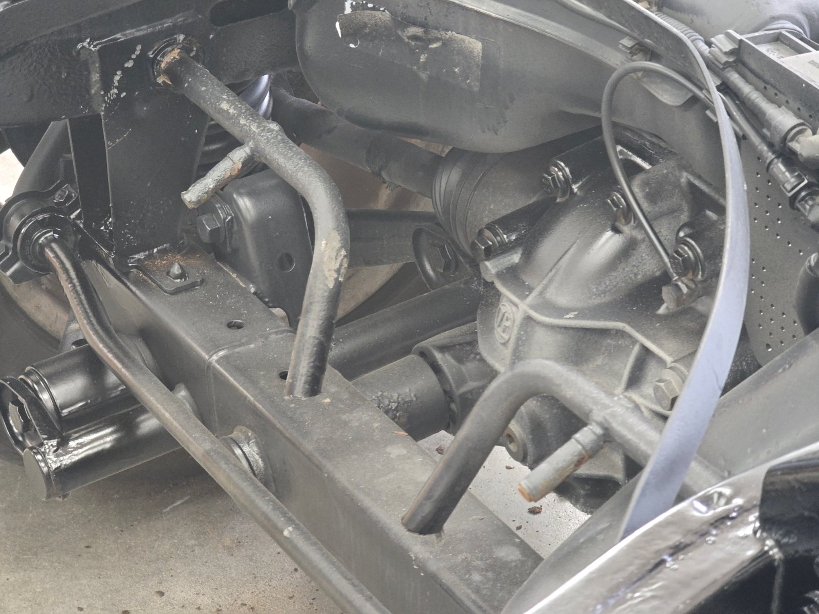

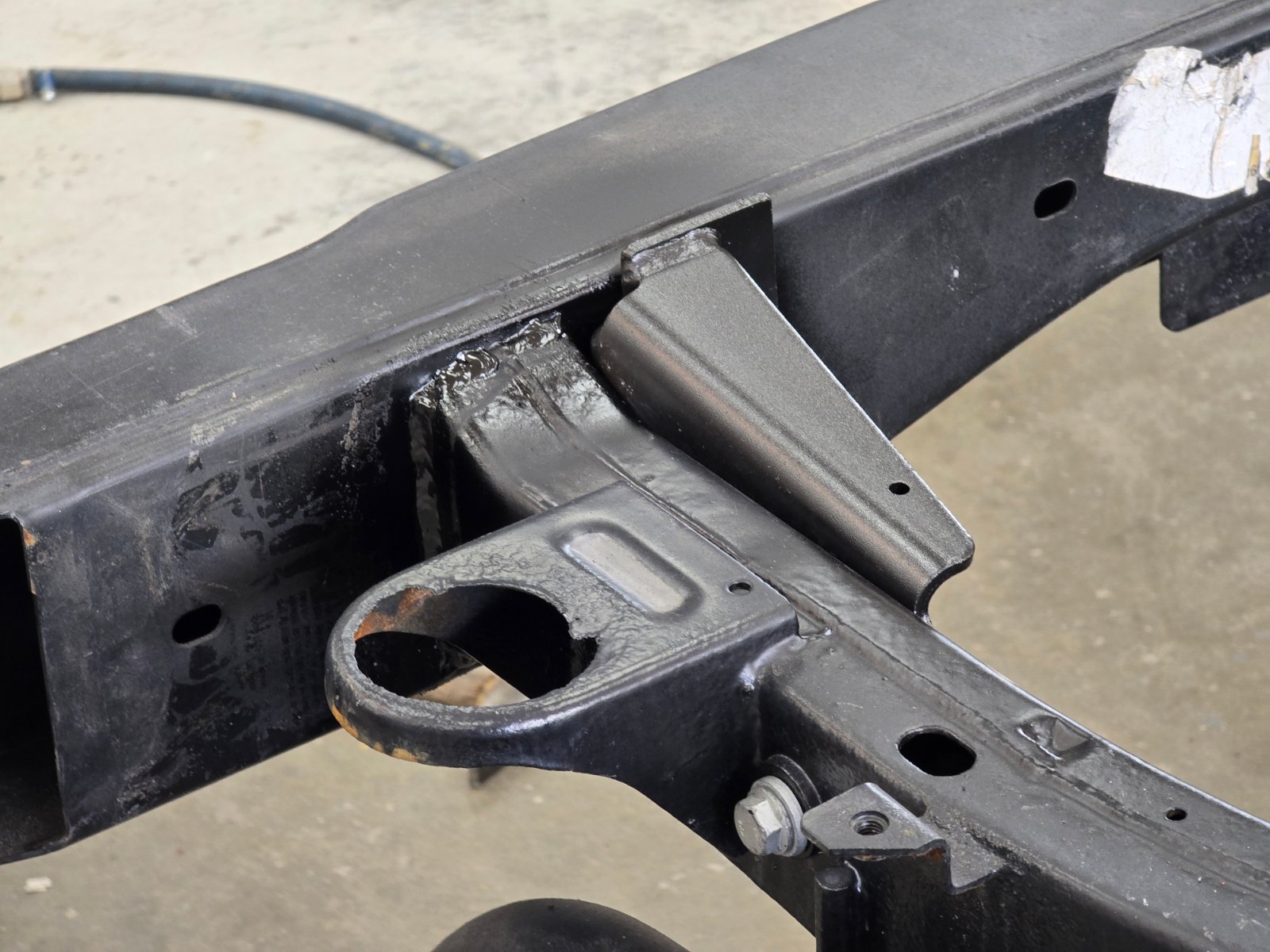

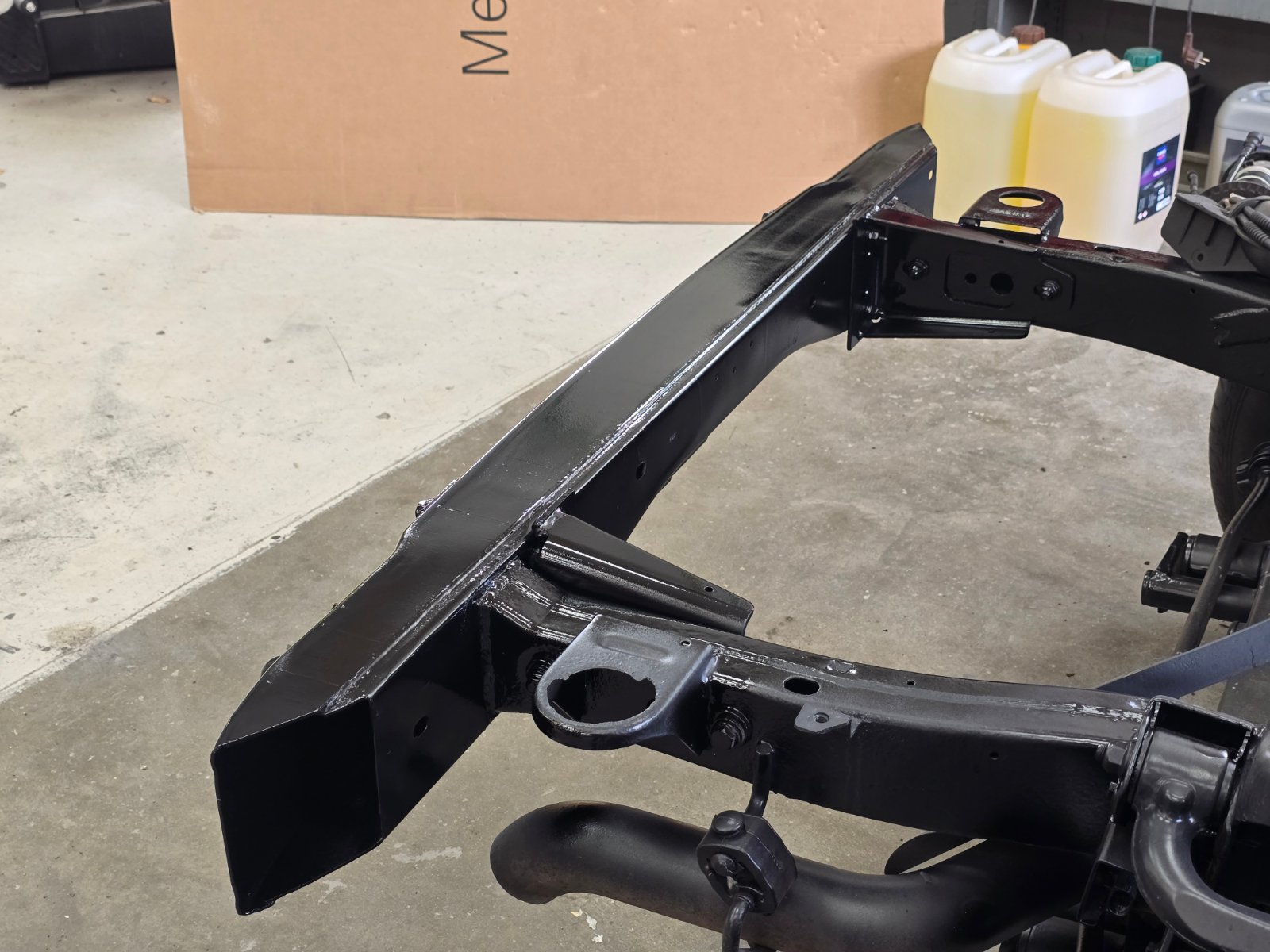

- Beiträge: 8702

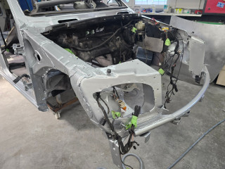

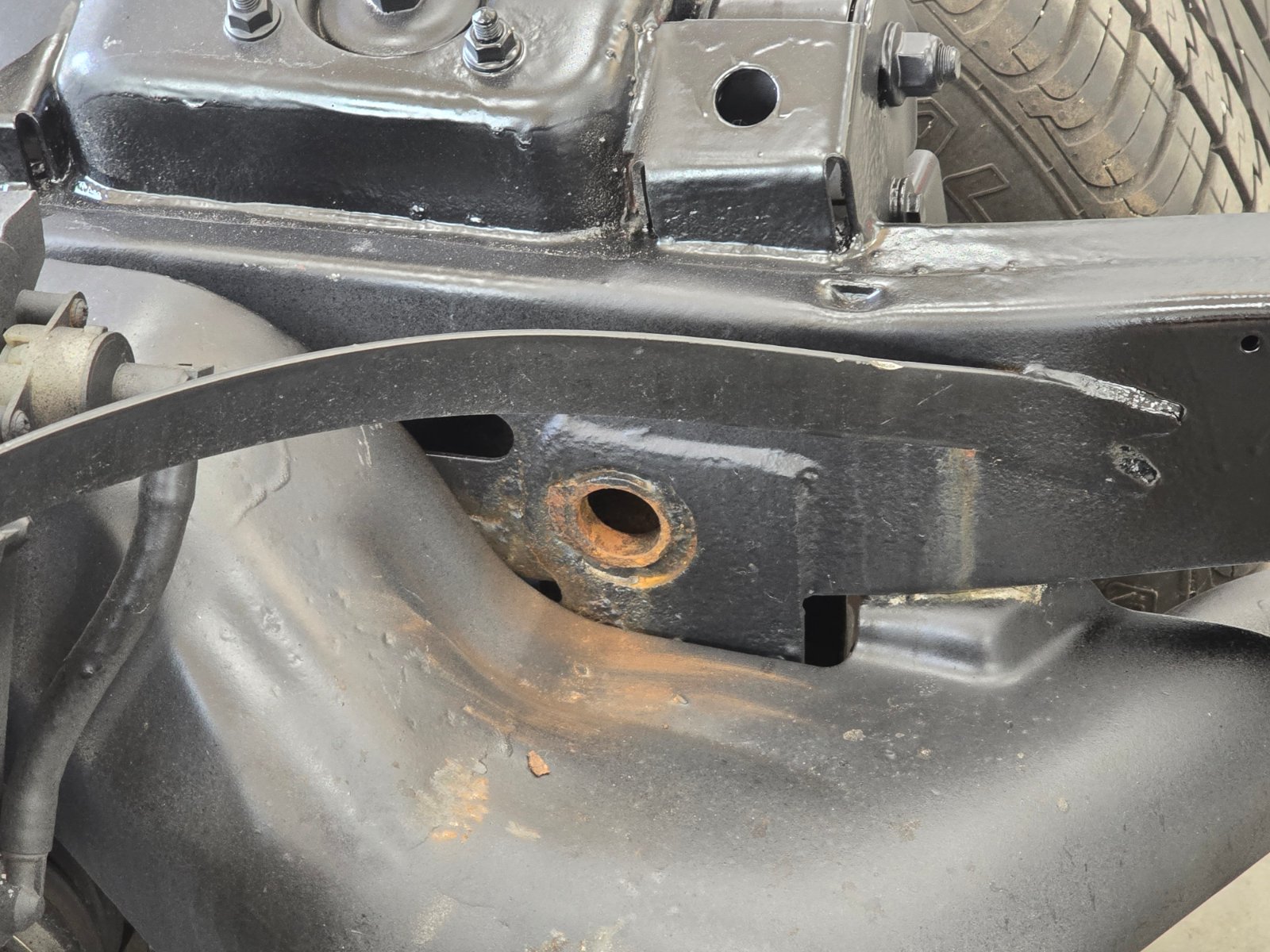

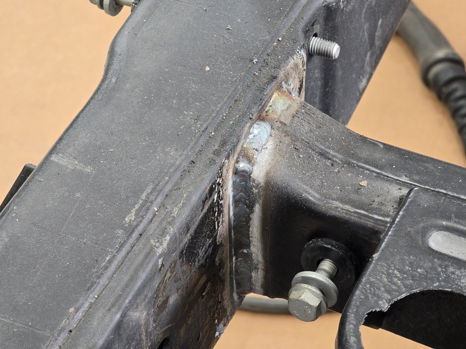

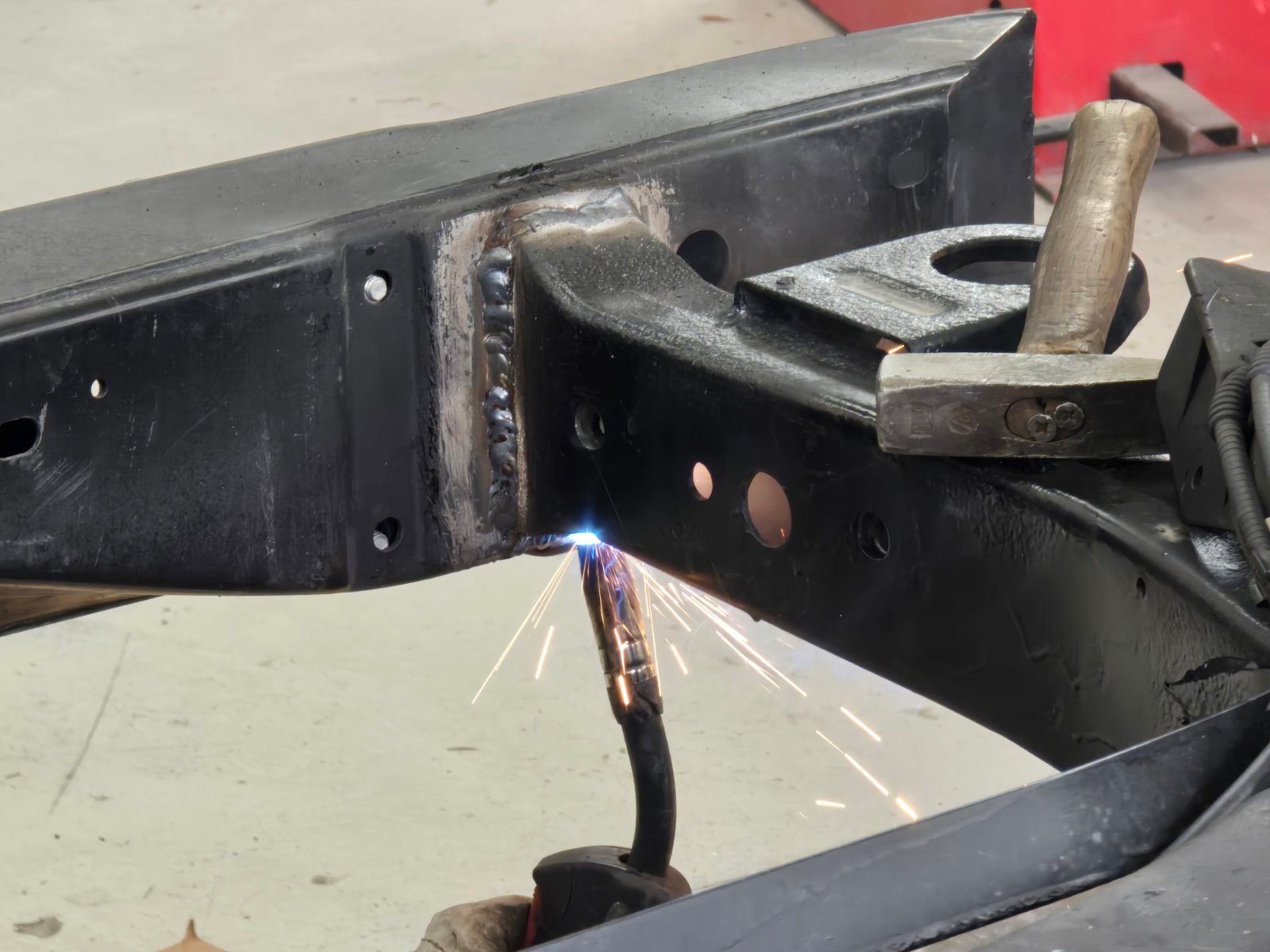

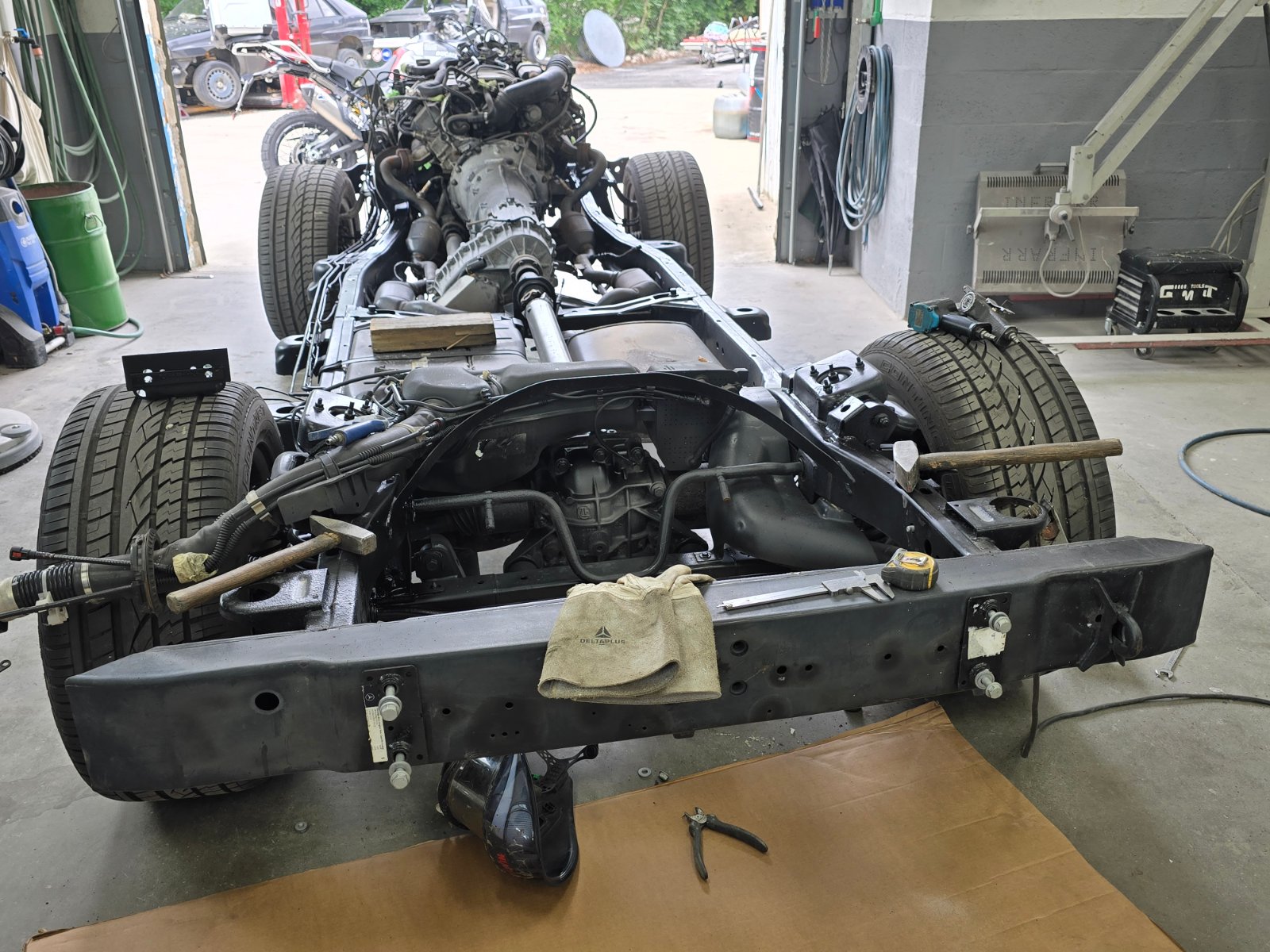

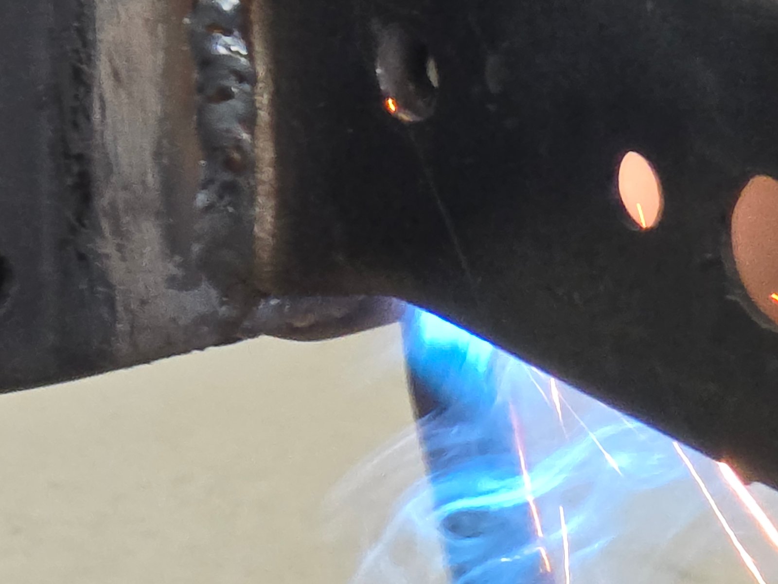

Weiter gehts! Dieter hat heute am Samstag sogar weitergemacht und den hinteren Träger am Rahmen eingeschweißt und auch schon grundiert. Außerdem hat er die Reste des abgebrochenen Reserveradträgers entfernt. Der restliche Bügel wurde in zwei Teile geschnitten und ließ sich selbst dann nur schwer entfernen. Da aber der Reserveradträger als neues Ersatzteil aus den Beständen des MLCD bereits bei ihm steht, war das die beste Lösung. Von den beiden von Andreas140 erwähnten Kunststoffhülsen hat nur eine überlebt, was aber auch kein Problem darstellt, da diese noch von Mercedes lieferbar sind.
Ein zufälliger Befund bei den Arbeiten war, dass die Feder am hinteren linken Federbein gebrochen ist. Die Federbeine wurden im Januar 2020 vor etwa 80.000km auch schon mal erneuert. Mercedes konnte die Federbeine immer nur komplett liefern, jetzt stehen sie auf "rot", was bedeutet, dass sie momentan nicht lieferbar sind und deren Verfügbarkeit separat erfragt werden muss. Alternative Lieferanten liefern die Federn separat. Da gibt es verschienste Ausführungen, es wird aber ein Serienfederersatz von BILSTEIN werden. Momentan kann man da bequem dran arbeiten. Da die Dämpfer ja noch nicht alt sind, ist der Tausch beider Federn wohl die beste Lösung. Und natürlich gibt es auch wieder Fotos davon. Viel Spaß! Manfred093

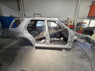

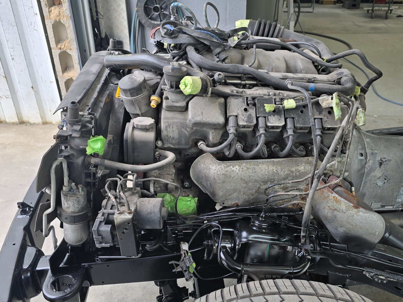

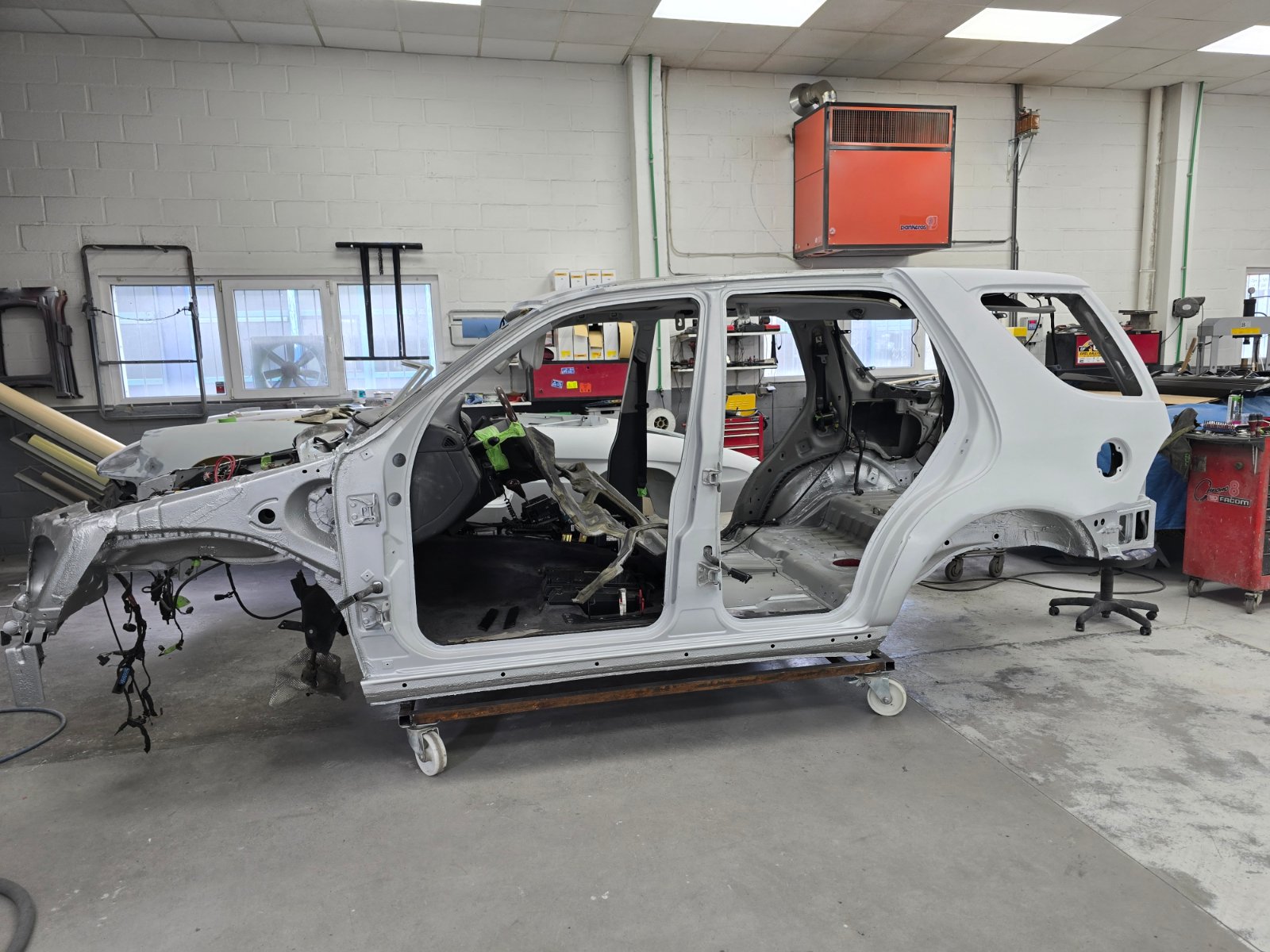

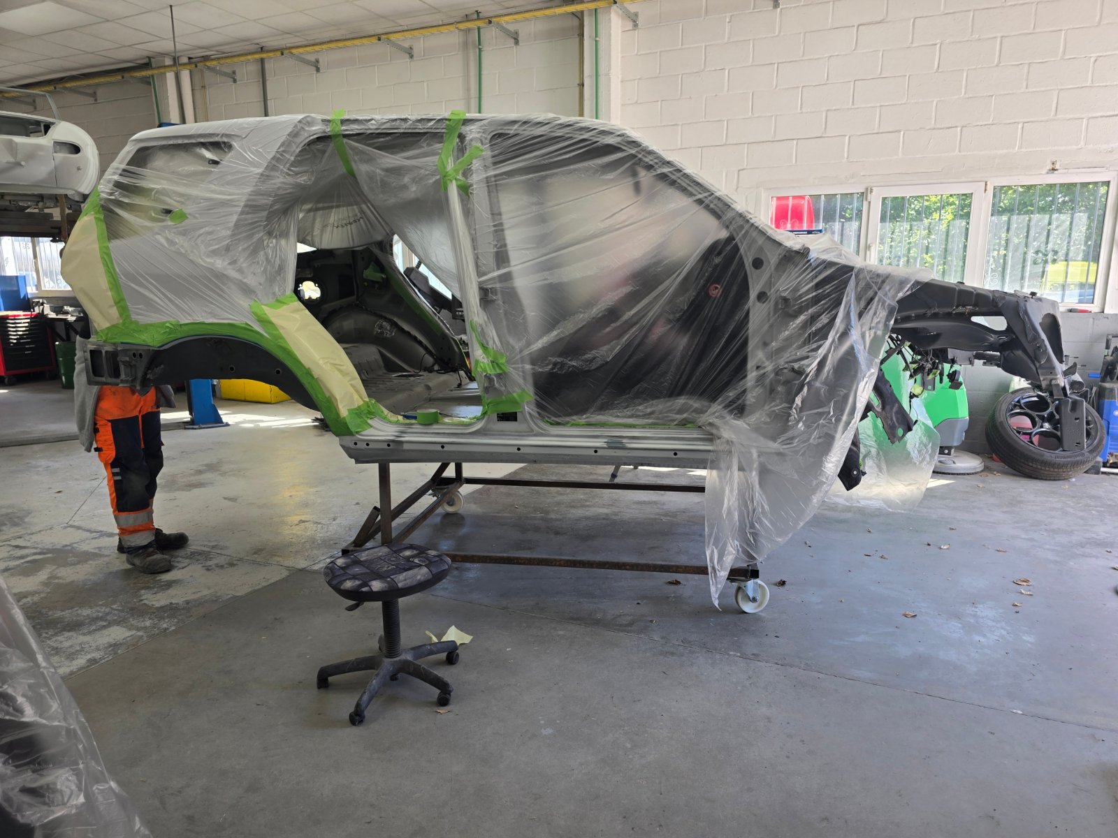

Heute habe ich unseren ML wieder einmal besucht. Inzwischen ist er tiefergelegt worden und es keimt die vorsichtige Hoffnung auf, dass die Karosserie gegen Ende der kommenden Woche lackiert werden wird. Anbei ein paar Fotos davon und auch noch eins von den Befestigungspunkten der Dachreling.
- Beiträge: 8702
Lackiert ist die Karosserie immer noch nicht, aber es gibt einen kleinen Lichtblick aus den USA. Unsere Freunde dort, haben schon seit Monaten versucht, den Auspufftopf für unseren ML zu besorgen. Inzwischen sind sie beim 7. Anbieter gelandet, der allerdings auch schon eine Auftragsbestätigung zur Lieferung innerhalb einer Woche gesendet hat. Von dort soll es dann nach Belgien gehen. Direkt dort bestellen und nach Belgien liefern lassen, geht nicht.

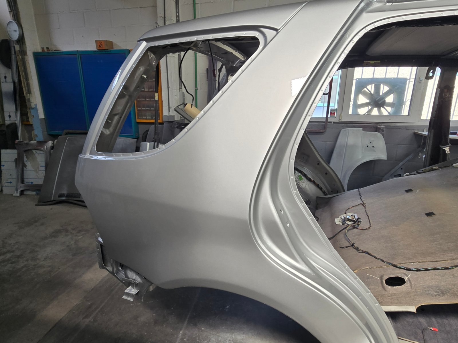

- Beiträge: 8702
EILMELDUNG
*** Karosserie lackiert *** Heckklappe lackiert *** Versiegelung mit Wachs beginnt *** Bilder folgen ***
