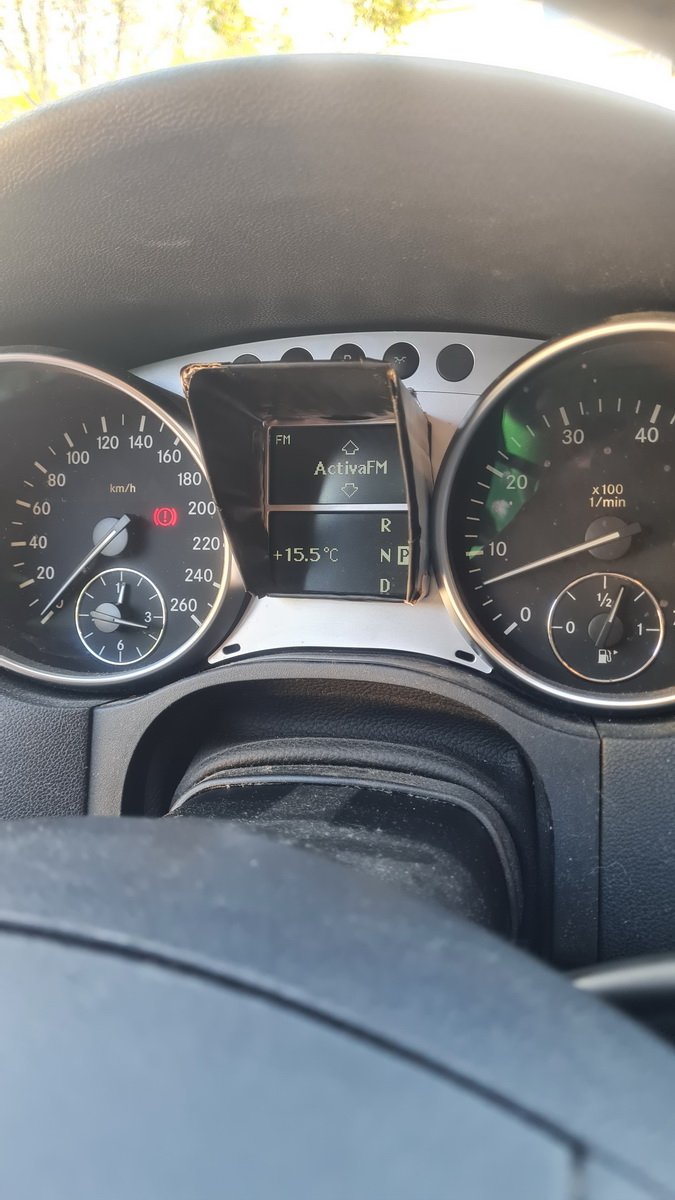

mich wundert dass Niemand von den 164er Kollegen über Ableseprobleme des doppelten Digitaldisplays berichtet.
Im " hohen Norden" gings ja noch ... Aber unter der grellen spanischen Sonne war nichts mehr abzulesen.
Nun habe ich mir kurzfristig mit einem
MÄUSEKINO aus Karton geholfen..
Daheim werd ich dann doch das Display erneuern müssen (Aliexpress ca.100.- Euronen ).

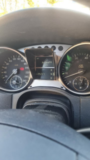

Habe gesucht aber nichts gefunden. :crazy: Daher mal meine konkrete Frage an Euch alle. Wo sollte ich suchen, nachdem die Motorlampe nicht defekt ist und auch der Sicherungskasten soweit in Ordnung erscheint (und die Motorlampe weiterhin beim Start nicht aufleuchtet) ? Denn irgendwo muss ja eine Manipulation stattgefunden haben.
9:30 Diese Frage hab ich mal hierher verschoben, da die wohl noch etwas knifflig ist und die Lösung hier im Thema, im Gegensatz zum öffentlichen BoxenStop-Hotline, dauerhaft erhalten bleibt.
Selbst hab ich z.Zt. keine Idee wie da weiter vorzugehen ist.
Daß ausgerechnet dieses Lämpchen im KI ausgefallen wäre war, da andere wie die Hintergrundbeleuchtung erfahrungsgemäß früher ausfallen, eher unwahrscheinlich. Aber halt nicht unmöglich.
Nun verlassen wir uns hier darauf, daß dies sorgfältig ersetzt wurde und auch funktionieren könnte, wenn es denn Strom bekommen würde.

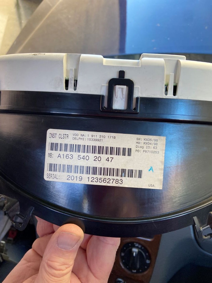

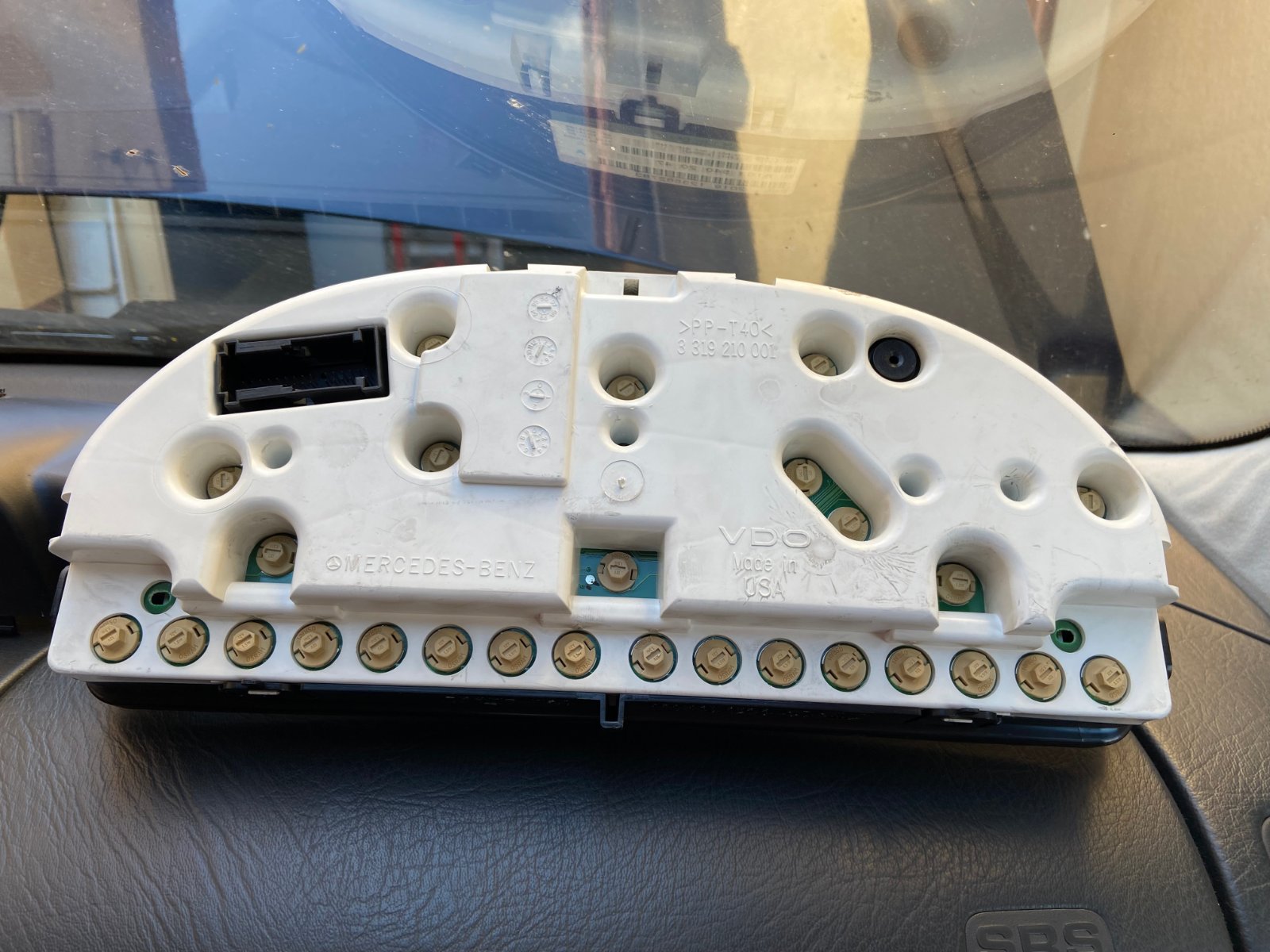

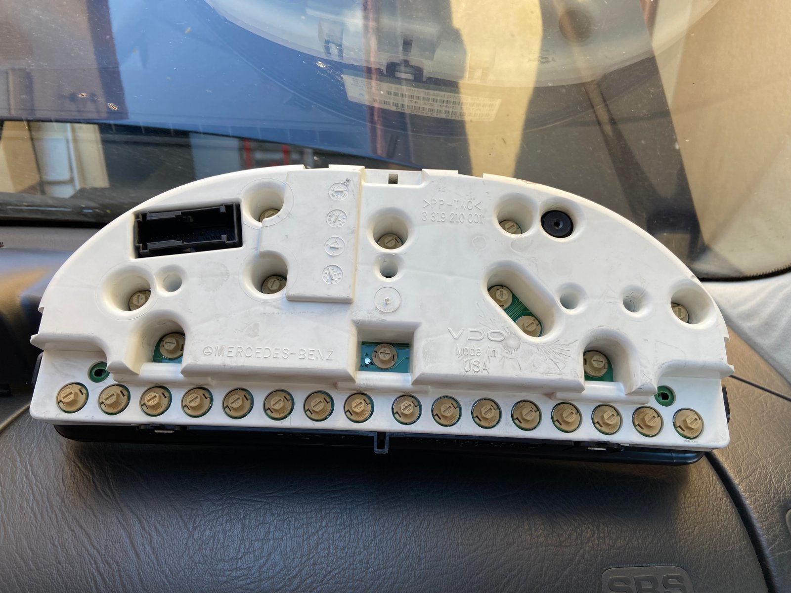

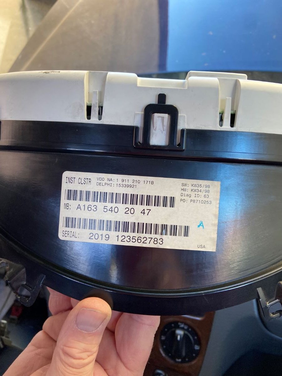

Ich musste eben noch mal an das Ki ran. Der Ausbau ging fix, da ich von gestern ja noch Übung hatte. Festgestellt habe ich, dass mein Ki aus dem Jahre 2019 sein muss und damit ist klar, dass der Km Stand meines ML´s nicht mehr zwingenderweise richtig sein muss, was ja MB mir aus deren Sicht bereits mitteilte. Hab eben noch eine Auflistung gefertigt von Ersatzteilen, die ich vermutlich benötigen werde, wie der Rückschlauch von der Servo, Öldeckel, Ki Lämpchen usw. Bei der nun neuen Ki benötigt man nur noch eine Sorte dieser kleinen Lämpchen, wie man auf dem Bild sehr schön erkennen kann. Auch sollte ich überlegen, ob es ein Schlauchset für das Kühlersystem gibt. Soweit ich das gesehen habe, sind die Schläuche rissig aussehend.
