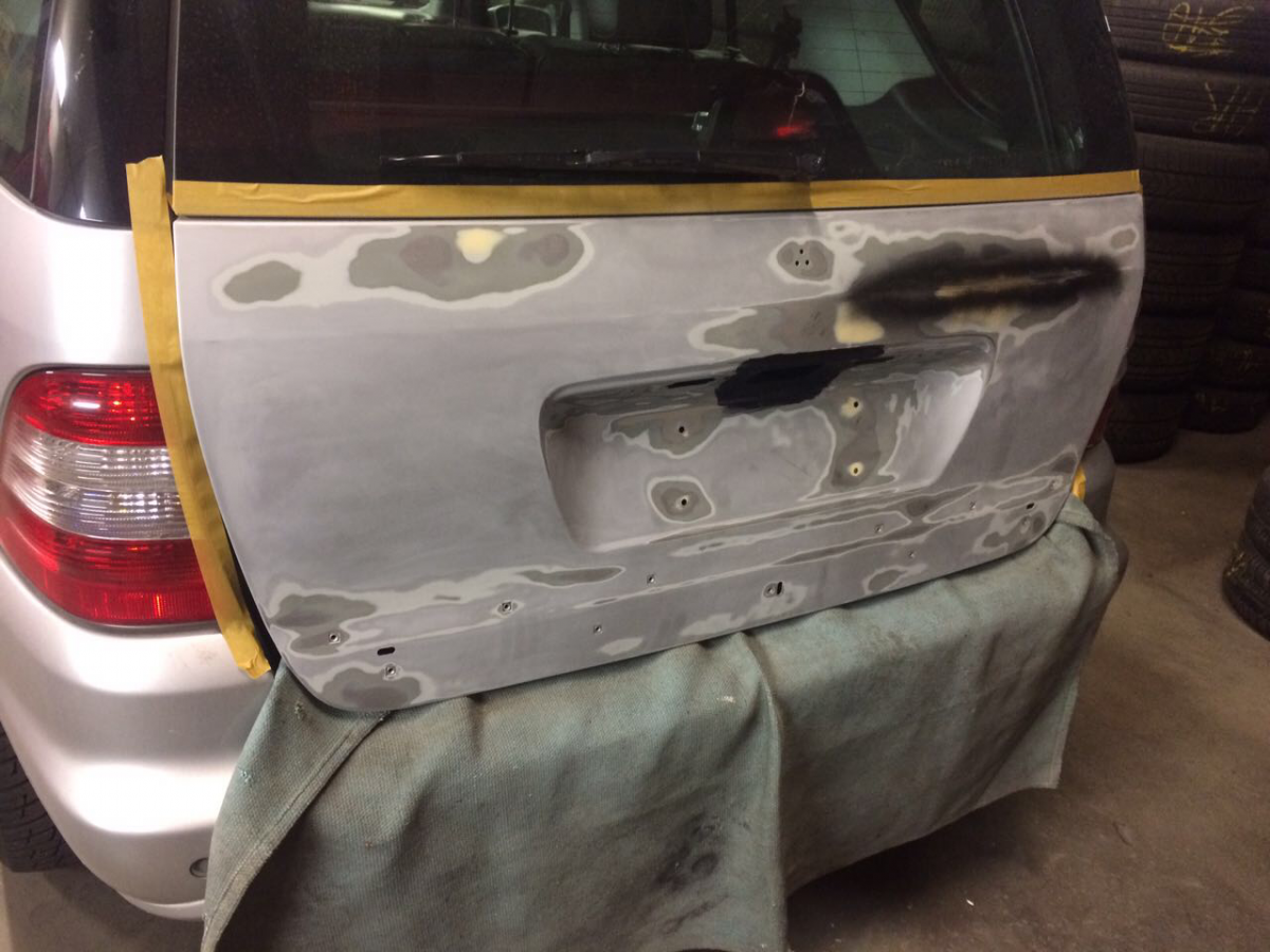

So, da melde ich mich nochmal.
Ich habe ja einen kleinen Rostansatz an der Heckklappe (oberhalb der Griffleiste)
gehabt. Ab zum Lackierer und nun ist es hoffentlich lange wieder Top.
Die Griffleiste ist jetzt mit Moosgummi unterlegt. Wie habt ihr das mit dem Scheuern gelöst? Dummerweise sind bei der Griffleiste von den äußeren Schrauben die Kunststoffhalter gebrochen. Somit ist die Leiste erst mal mit 2 Schrauben befestigt und mit doppelseitigem Klebeband fixiert. Hat hier jemand einen Lösungsvorschlag.
Hier ein paar Bilder von meinem rostfreien :D

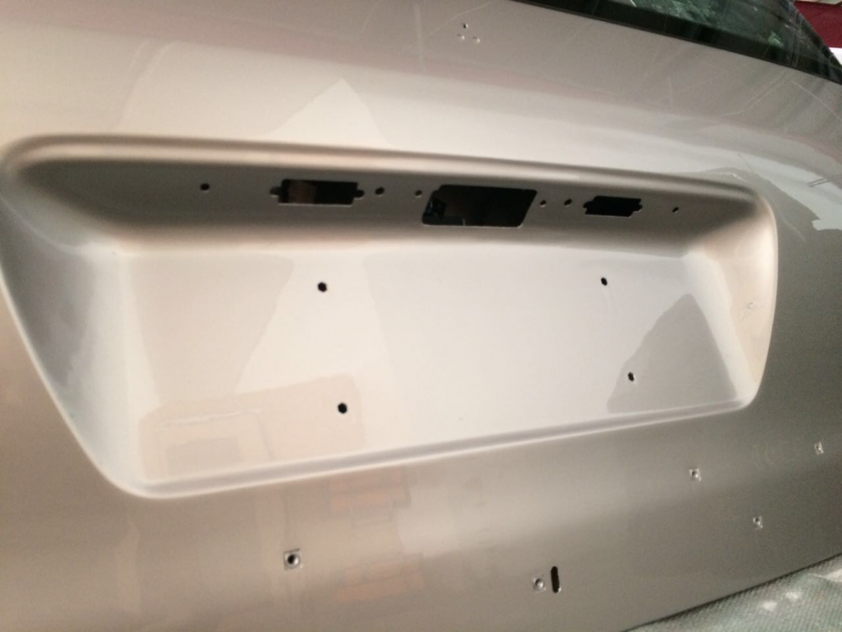

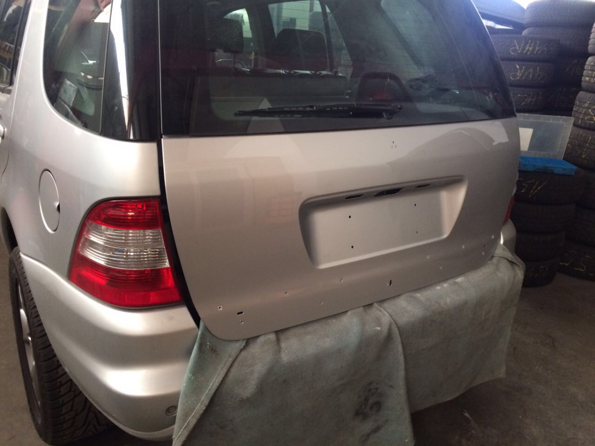

Hier sieht man den Rostumwandler, der 24 Stunden eingewirkt hat.
ML Heckklappe1.png (925.98 KiB) 254 mal betrachtet
ML Heckklappe2.png (685.43 KiB) 254 mal betrachtet
ML Heckklappe3.png (892.16 KiB) 254 mal betrachtet
Beiträge: 8881
Re: Rost - kein Thema mehr?
Hallo Jost!
Mir sind da nur Rostansätze unterhalb der Griffleiste bekannt. Oberhalb davon habe ich bisher keine gesehen.
