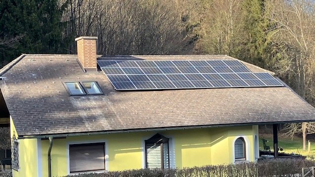

Schnee- und Weihnachtsurlaubbedingte Verzögerung - nun aber fertig montiert - 17 Stück mit 7 KW -
Speicher folgt diese Woche.
Sonnige Grüße aus der Steiermark

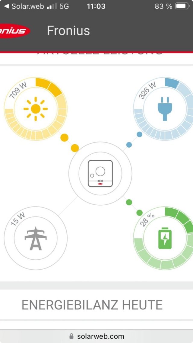

eine Gelddruckmaschine wird das Ganze nie - das war von vornherein klar.
Habe die Ölheizung im Sommer 2023 auf Pelletheizung umgestellt - mit Pellestssilo und Pufferspeicher hat die ganze Sause € 24.000.00 gekostet. Da das Ganze momentan ein Leuchtturmprojekt der Republik ist, habe ich einen Förderzuschuss von € 12.000.00 erhalten. Im Zuge dessen wurde auch schon der Elektroheizstab für die PV-Anlage im Puffer verbaut - Kosten rund € 1.000.00.
Sollte sich der Elektriker heuer noch in meine Straße verirren und den Heizstab endlich anschließen, könnte der Überschuss vom Dach nach Eigenverbrauch am Tag und Batteriefüllen für die Nacht meine Heizung mit Sonnensaft unterstützen und dadurch eine Ersparnis beim Pelletsverbrauch erwirken.
Prognoserechnung: Verbrauch jährlich 4731 KW (für Haus, Hobbies und Pooltechnik) kosten € 1.088,00 - es sollte eine Ersparnis von 70 % möglich sein - also € 760.00 minus pro Jahr. Verbrauch Pellets 4.000.00 Kilo - Ersparnis 1.000.00 bis 1500.00 Kilo wären auch mal rund € 500.00 pro Jahr - über echte Ziffern kann ich Ende 2024 berichten. War im Oktober 2023 ein Monat Spanien und Portugalrundfahrt, somit fehlt bei den Ziffern derzeit ein Monat heizen.
Wollte mit dem Gesamtpaket (Heizung und PV) das Haus von fossilen Brennstoffen befreien und technisch auf den heutigen Stand bringen - bis jetzt bin ich zufrieden.
Momentan läuft mein PC mit Strom, den ich um 11:50 Uhr vom Dach bekommen habe

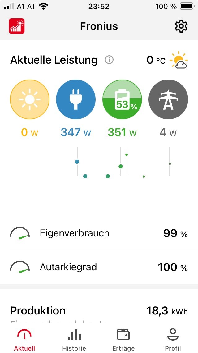

Schlussbericht PV Anlage
Die Anlage läuft nun wie gewünscht - anbei eine Screenshot vom Handy von einem perfekten sonnigen Tag.
Die PV Anlage erzeugt am Vormittag den Verbrauchstrom und füllt die Batterie - bei Erreichung von 100 % Ladezustand (am 22.3.2024 so zirka um 09:00 Uhr) schaltet die Anlage um und der Heizstab im Heizungspfuffer beginnt seinen Job. Für den restlichen Tag bis Sonnenuntergang wird das Wasser im Puffer erhitzt für Warmwasser und Heizungskreislauf - am Abend startet dann wieder der Pelletofen.
Grundsätzlich funktioniert die Anlage nun wie gewünscht - mal schauen wie die Rechnung nun Euromäßig nach einem Jahr ausschaut.
Steiergruß

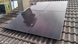

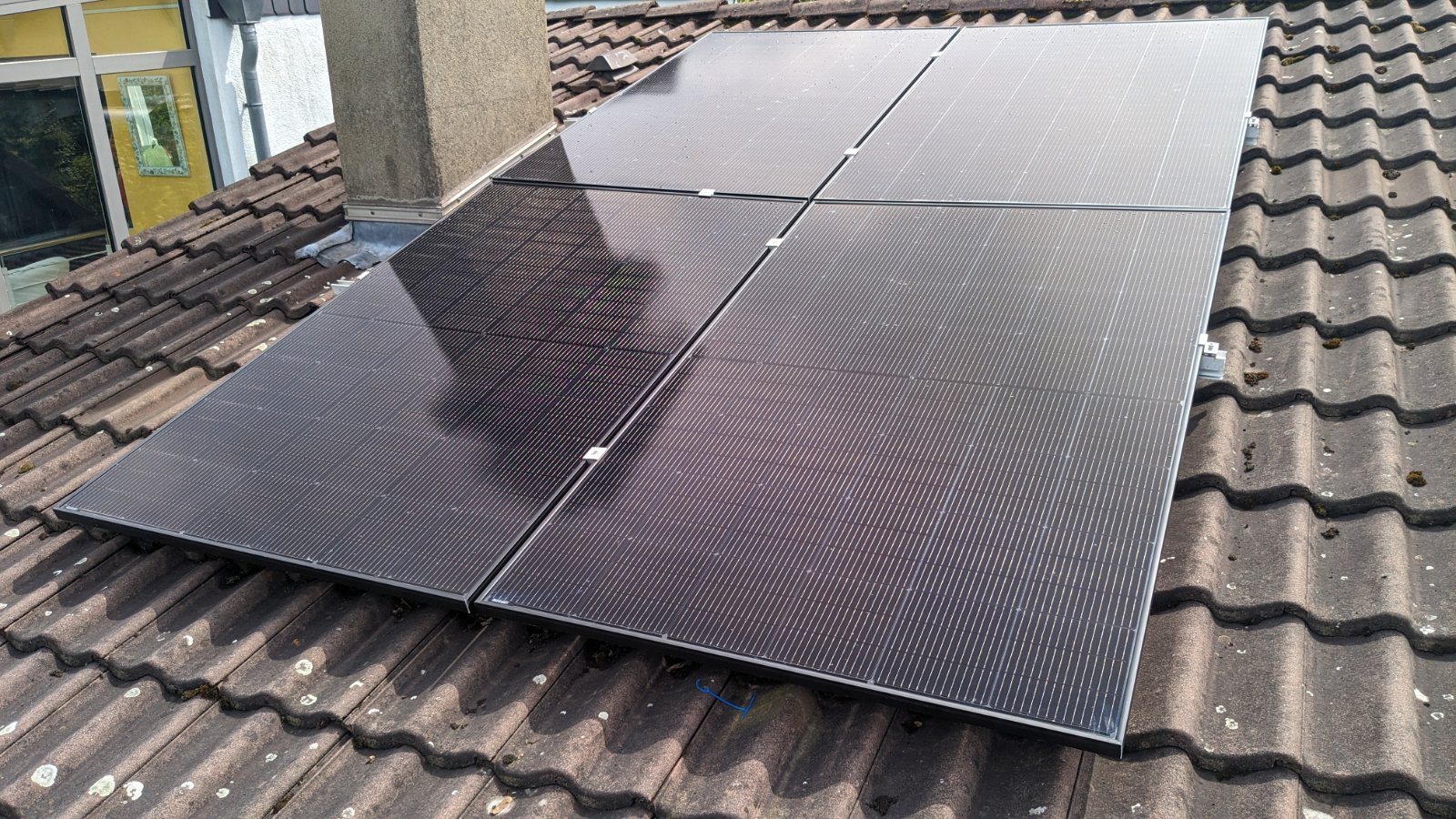

Mahlzeit
So sieht's auf dem Dach des ehemaligen Büropalasts aus.
Ich stehe ziemlich genau im Westen des Balkonkraftwerks.

Das sieht doch schick aus.
Und bezahlt sich sicherlich in recht kurzer Zeit selbst.
Panels dieser Art, sozusagen rahmenlos schwarz, haben hier mehrere Nachbarn, auch in größerer Menge, auf ihre Dächer bauen lassen.
Mein 20W peak Versuchsaufbau, am Fenster hinter Glas senkrecht, bringt die Ladungserhaltung des AGM-Akkus 80Ah (neu Angabe) und die sichere Aufladung meiner beiden Aktivhandys.
Mehr nur bei andauerndem Sommerwetter, was wir ja bisher kaum haben.
Nun bekommen die Götterbäume in Richtung Süd aber ordentlich Laub und "werfen ihre Schatten voraus".
Als Mieter im EG ohne Balkon hat man halt kaum Chancen diese Technologie nutzbringend anzuwenden.

Hallo, gestern war ich wieder fleißig und habe das "alte" Balkonkraftwerk mit 600Watt Spitzenleistung auf unser Haupthaus gebracht.
Damit habe ich nun beide Stromzähler mit einem Balkonkraftwerk versorgt
Wenn ich die Kabel nochmal ordentlich sortiere und in Kabelkanäle verlege, mache ich ein Bild. Das kleine Kraftwerk ist darauf ausgelegt, uns eher im Nachmittagsbereich die Stromversorgung zu unterstützen.
Nun können wir an guten Tagen sicherlich gute 10 kWh (oder mehr) Strom aus der Sonne zapfen. Im Prinzip wäre jetzt die Anschaffung von Batteriespeichern sinnvoll, weil wir den geernteten Strom ja auch gerne selbst verbrauchen würden.
Schauen wir mal, was mir dazu in den nächsten Wochen noch so einfällt.

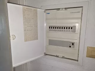

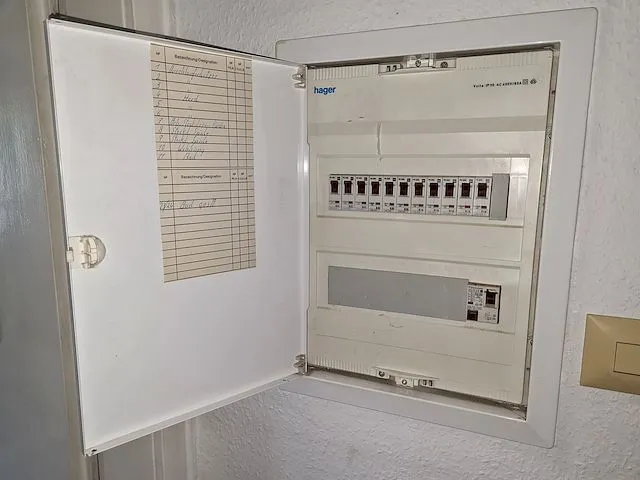

Aber Du müsstest eigentlich eine Unterverteilung in der Wohnung haben. Dort ließ sich ein zusätzlicher privat installierter Zähler oder ähnliches nachrüsten.
Auch für Mieter gibt es da Möglichkeiten...
- Beiträge: 22205
Solares
Tatsächlich gibt es in der Wohnung seit der großen Renovierung in 1996 einen eigenen Sicherungskasten. Bis dahin sind die Leitungen wohl auch ersetzt worden. Ein Zähler ist an dieser Stelle aber, auch schon rein räumlich, nicht vorgesehen. Und ich würde sogar sagen, mit vertretbarem Aufwand auch nicht machbar.
Mal ganz abgesehen davon, daß sowas dem Vermieter gar nicht gefallen würde, wenn ich an der Mietsache solche Änderungen vornehmen würde.
