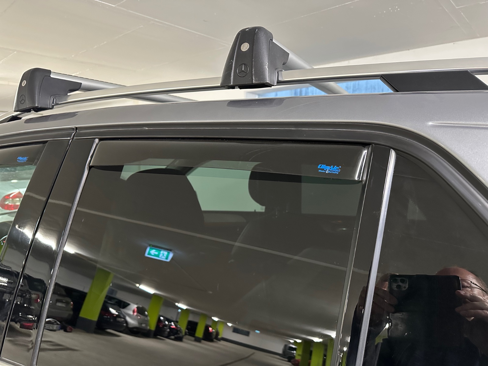

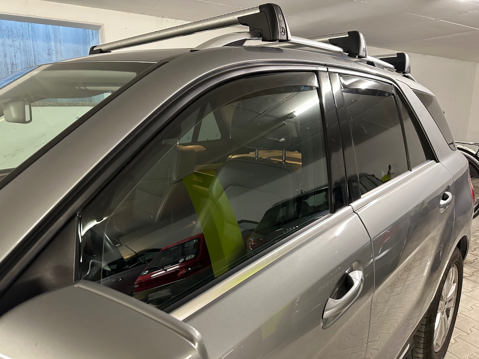

Und hier noch die montierten Windabweiser der Firma Climair, die einzigsten die ich mit ABE gefunden hab:
Montage war kinderleicht, einzig der Schließvorgang der Fenster lässt noch etwas zu wünschen übrig. Das gibt sich hoffentlich noch, ansonsten werde ich da mit ein wenig Silikon-Spray Abhilfe schaffen.

Ah ja, kenn ich irgendwoher. ;)
Mit Silikon, insbesondere Spray, wär ich da sehr vorsichtig.
Der auf den Teilen aufgebrachte Kleber ist nur schwerlich zu ersetzen.
Der sollte lieber nicht mit sowas in Berührung kommen.
Die Vorgänger meiner jetzt verbauten Windabweiser hab ich ersetzen müssen, weil sich einer auf einer Landstraße auf Nimmerwiedersehen verabschiedet hatte. da die Klebung es unvorhersehbar nicht mehr tat.
Daß die über viele kalte Winter und heiße Sommer gelitten hatte, bemerkte ich erst als ich den verbliebenen ausgebaut hab.
Weshalb ich auch die Stellen in der Nut, wo der Kleber der neuen Windabweiser wirken muß, vorab sorgfältigstens gereinigt hab.

Es werden ja nur die hinteren Abweiser geklebt, bei den vorderen Wind-Abweiser ist kein Kleber vorhanden. Diese werden nur gesteckt. Das Silikon auf ein sauberes Tuch gesprüht und nur den oberen Rand an der Scheibe eingerieben sollte da schon Abhilfe schaffen. Dies aber nur wenn es sich nicht bessert, scheinbar ist der Einklemmschutz an meinem ML ziemlich empfindlich eingestellt.

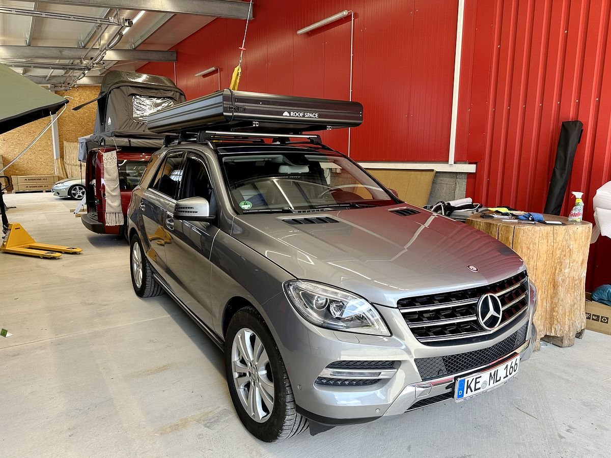

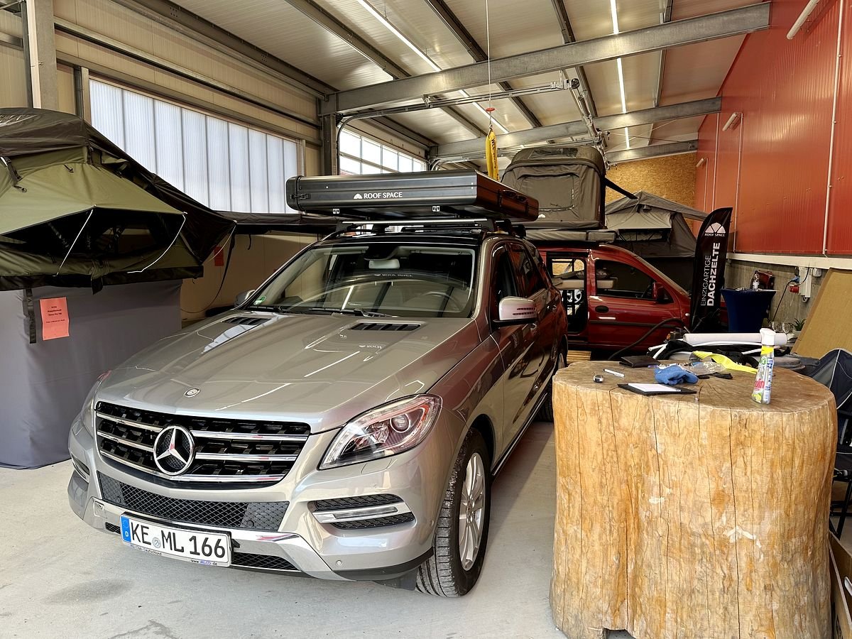

Zuerstmal, wie kommt das Teil aufs Dach?
Olaf hat dazu 2 Fotos gesendet, die Er hier sicherlich noch kommentieren wird.
Sieht so aus, als ob das Dachzelt hier direkt beim Hersteller per Hebezeug aufs Dach befördert wurde.

Montiert wurde das Zelt beim Verkäufer in der Halle mit einem kleinen Elektrozug, sieht man auf den Bildern.
