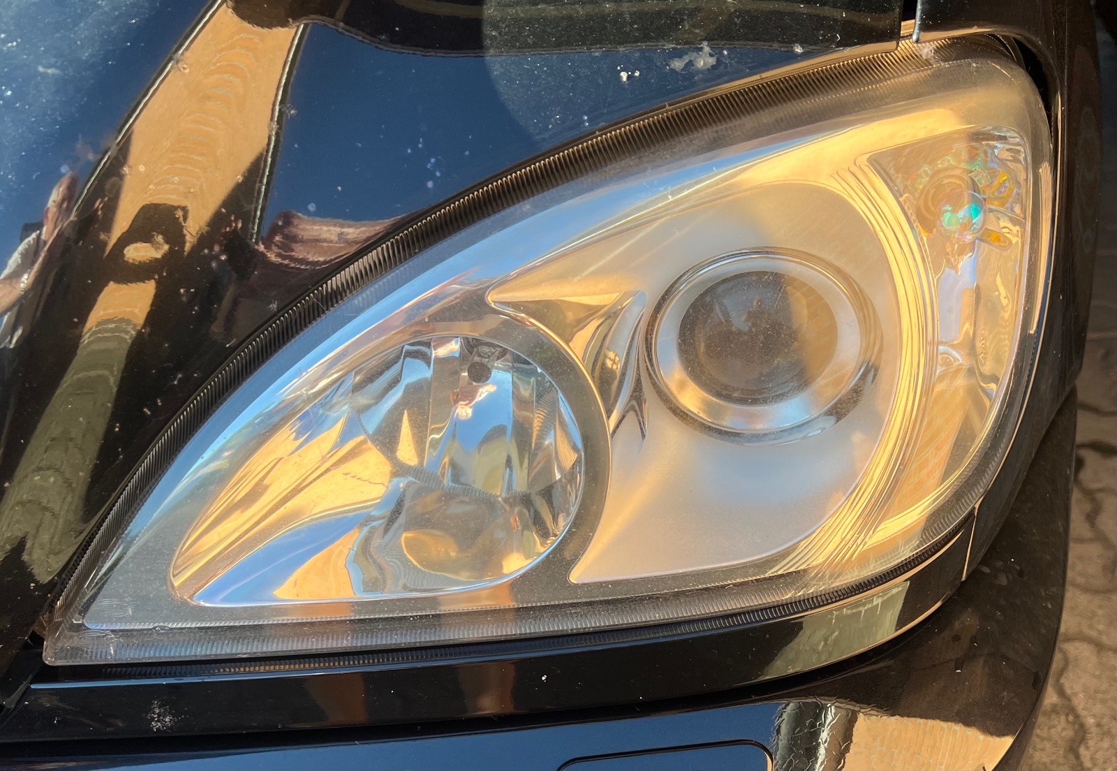

So sieht das jetzt hinterher aus. Leider habe ich kein Bild von vorher gemacht.
LG Holger B.
17:40 Was schade ist, denn so sieht man nur den jetzt recht guten Zustand und nicht, was Du wirklich mit Deinen "Hausmitteln" bewirkt hast.
Könnte man die denn überhaupt noch bekommen? Und wenn ja, zu welchem Preis?
LG Holger B.
