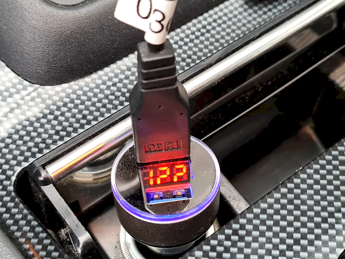

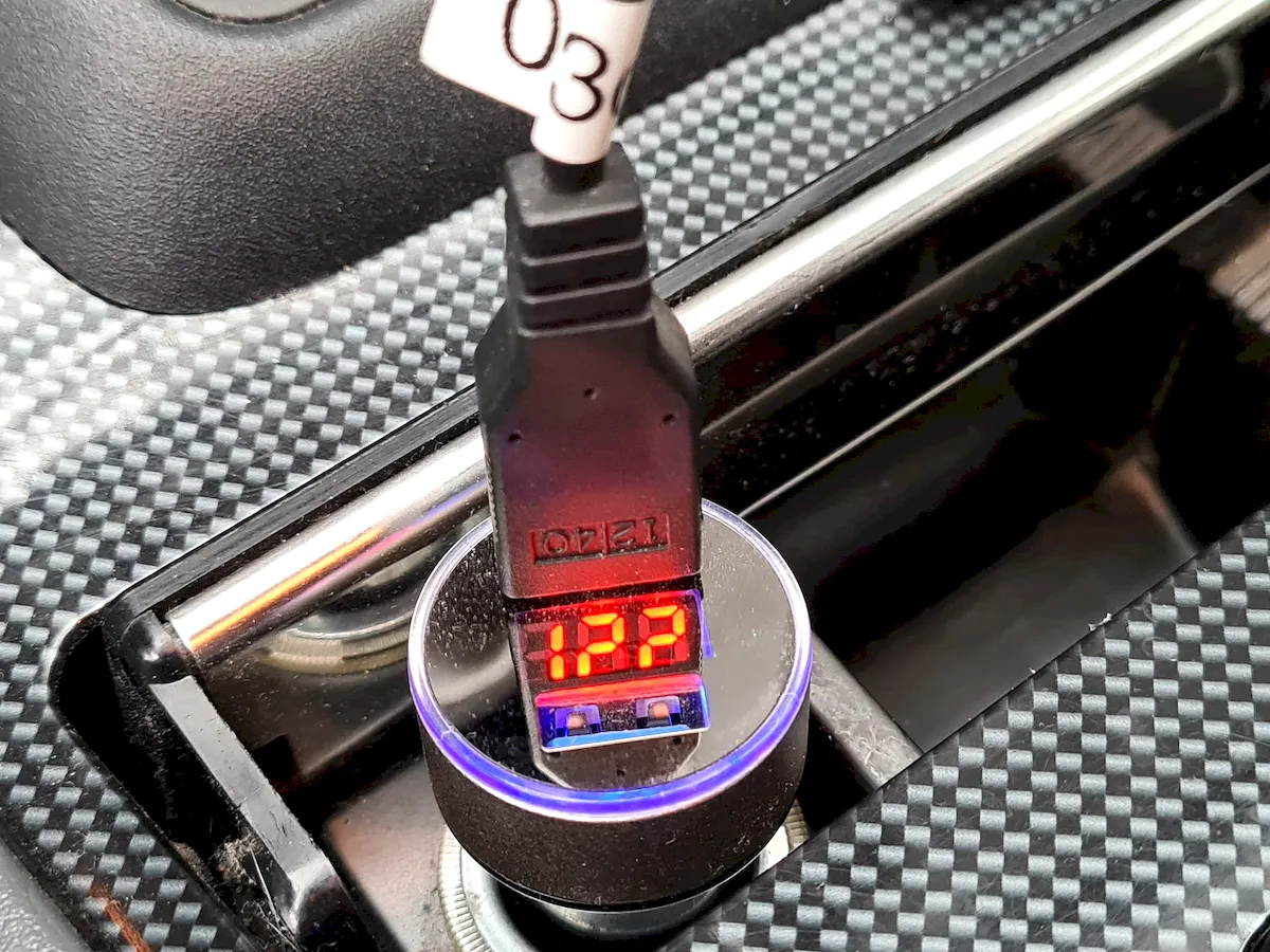

Die am Zigarettenanzünder gemessene Spannung vor dem Start (eingeschaltete Zündung sonst hat es dort keinen Spannung) kommt nicht mehr über die 11,7V hinaus. Zuletzt waren es sogar nur 11,5V.
Der Akku hat wohl doch, durch die Tiefentladung, Schaden genommen.

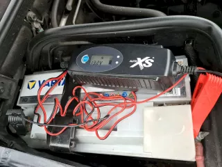

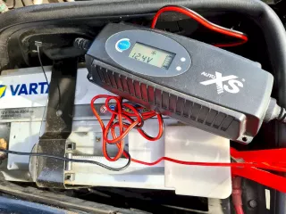

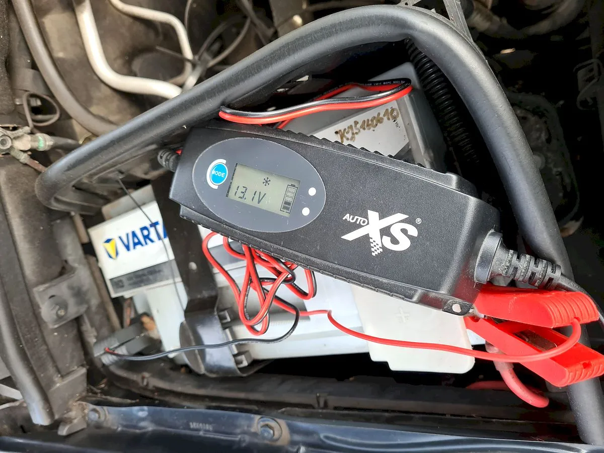

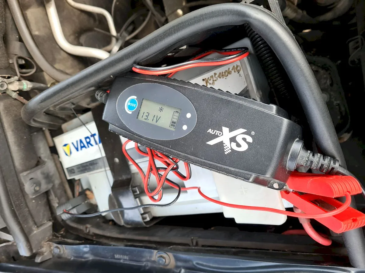

Und weil Wetter und Betrieb auf dem Gehweg es zulassen, hab ich nun mal das Ladegerät angeschlossen.
Mal sehen, obs was bringt, denn mehr als ein, zwei Stündchen wird das nicht gehen, denn dann ist wieder Regen möglich angesagt.

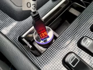

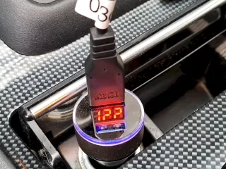

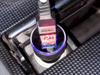

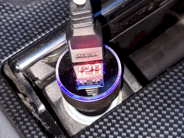

Erst mal Bilder, um tausende Worte zu sparen: Soweit erwartungsgemäß.

Auf den Punkt die übliche Quellspannung von 12 Volt.
Vielleicht komm ich ja erstmal um den Kauf eines neuen Akkus herum.

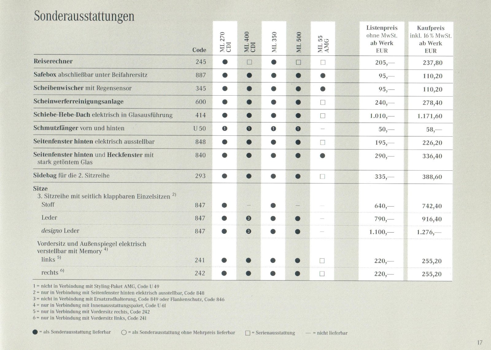

Meiner ist ja VorMoPf. Manfreds NachMoPf.
Und meiner hat den Reiserechner, Manfreds nicht, dafür aber des Comand.
- Beiträge: 8884
Auch der ML vom
ist mit einem Reiserechner ausgestattet. Manfred093
19:10 Oh, dann ist da was falsch in der Datenbank oder in der Box.

- Beiträge: 22280
Ja stimmt!
Du hattest dort mal die Beleuchtung umgebaut, auf LED.
Aber in der Ausstattungsliste steht der nicht.
Das müssen wir dann wohl mal ergänzen.

- Beiträge: 8884
Der steht dort nicht als Sonderausstattung, weil er beim 500er Serie war. Anbei ein Scan der Preisliste vom August 2002. Manfred093

Nun hat mein ML, trotz ausgeschaltetem Glasbruch- und Bewegungssensor, beim Abschließen per Funkschlüssel geblinkt.
Vorab:
Bisher gibts hier ja ausschließlich die helfende Rückmeldung vom Manfred, bezüglich meiner Anfrage an alle Clubmitglieder nach dem Blinkverhalten beim Abschließen unter diesen Bedingungen.
Wenn mein ML dabei nicht blinkt, scheint es also so, als ob das mit zum Fehlerbild gehört.
Das macht die Lokalisierung zwar nicht einfacher, ist aber wieder ein Hinweis mehr.
Vorab:
...mehr...Diese Verhalten hätte ich aber gern mit EURER Hilfe verifiziert.
Bitte ausprobieren und hier berichten!
Vielen Dank sage ich jetzt schon für Deine Mitwirkung am Clubleben.
