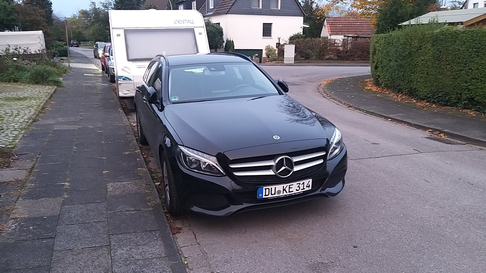

Beiträge: 6637
Hallo, mir fiel auf, dass irgendwie die Start-Stopp-Automatik beim W205 nicht so zuverlässig funktionierte. Daher habe ich heute mal die Starterbatterie (gegen eine neue 80Ah von Exide) getauscht. Eine Original Mercedes Batterie war hier auch gar nicht mehr im Fahrzeug. Die alte Batterie hatte trotz längerer Fahrt am Ende nur knapp 12,2 V Spannung aufzuweisen. Die neue Batterie hatte nach einer kurzen Fahrt zur Tankstelle und zurück schon direkt 12,7 V.
Schon auf dem kurzen Stück gab es eine Menge Ampelstopps und Stau - da funktionierte wahrhaftig die Start-stopp-automatik quasi sofort und dauerhaft.
Die alte Batterie wird dann wohl ein zweites Leben als Notfall Stromspeicher bekommen. Mal sehen wie das gehen wird.
Beiträge: 22078
Warte erst mal ab und sieh, wie weit die Spannung in Ruhe (Quellspannung) runter geht.
Sollten das weniger als 12V sein, gehört das Teil entsorgt.
Beiträge: 6637
Hallo ich habe jetzt bei der alten Batterie 12,5 V nach 24h Ruhe gemessen. So ganz defekt scheint der Akku noch nicht zu sein.
12:40 Dann würd ich empfehlen, das Augenmerk mal auf die Spannungen im Fahrzeug zu lenken.
Bei laufendem Motor sollten dort bis zu 14V anliegen.
Sonst wird die neue Batterie bald auch nicht mehr vor den geschilderten Symptomen schützen können.
Beiträge: 6637
Hallo, aus welchen Beweggründen sollte ich das tun? Ich hatte den Verdacht, dass die beim Kauf verbaute Batterie mindestens einmal eine Tiefentladung hinter sich hatte (Autos bei Händlern stehen ja schon mal ein paar Monate herum) und deswegen eine Macke hatte. Durch den Tausch wurde ich nun bestätigt, dass die frische Batterie deutlich besser ist.
Warum soll ich denn nun ohne weiteren Verdacht irgendwelchen möglichen Fehlerquellen hinterherlaufen für die es im Moment erstmal keine Hinweise gibt.
Ich sehe im Moment keine Indianer an jeder Ecke lauern. ;)

Beiträge: 22078
Indianer?
Nö, um die mach ich mir keine Sorgen.
Mir ging es hier nur um einen sehr einfach festzustellenden Fehler, welcher evt. noch unter die Gebrauchtwagengarantie fällt. Und falls dieser Fehler nicht darunter fällt, um entsprechende Kulanz des Händlers.
Die Indianer sind eh da. Ob man die nun dort vermutet oder nicht. ;)
Beiträge: 6637
Hallo Klaus, jetzt hast Du mich ja doch nervös gemacht. ;)
14,72 V habe ich bei laufendem Motor gemessen - die Lichtmaschine macht also, was sie soll. Etwas Anderes habe ich jetzt auch nicht erwartet.
Beiträge: 22078
Ein bisschen viel, aber das sei mal den üblichen Meßtoleranzen geschuldet. Normale Blei-Säure-Akkus sollen nicht mehr als 14,4V bekommen, da sie sonst anfangen zu gasen. Blei-Gel oder AGM vertragen etwas mehr.
Die 12V Glühlampen im WoWa wären mit 14,7V etwas überlastet. Ob des langen Weges und der Kontakte bis dahin, sollte dort aber kaum mehr als 12V ankommen.
Mit Deiner Messung hast Du die üblichen Indianer aber erst mal kalt gestellt und kannst Dich etwas sicherer fühlen. :mrgreen:
Mehr dazu wenn sich Fehler zeigen oder nach dem nächsten Fehlerspeicher Auslesen.
Denn dort werden Über- oder Unterspannungen erfaßt.
Beiträge: 6637
Hallo Klaus, bei meinem Fahrzeug ist eine AGM Batterie verbaut - hier sind bis 14,8 V Ladespannung möglich. Daher waren 14,7 V jetzt keine Überraschung. Viele Grüße :frog: René10
15:15 Ja dann - - - ist ja alles wieder wie es soll, im grünen Bereich.

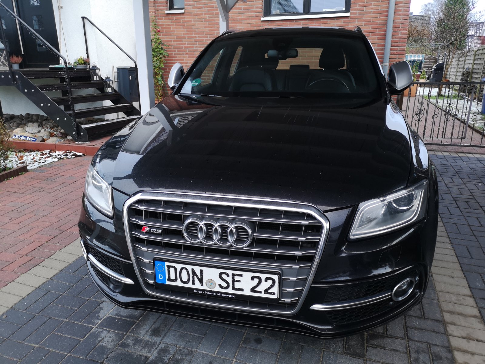

Moin, heute ist unsr Neuzugang unter das Carport eingerückt nachdem der 2 . ML meines Sohnes abgestoßen wurde.
ein AUDI SQ 5 , Bj 2015 mit 150000Km. mal sehen wie der sich macht.
22:55 Ich bin gespannt, was Du uns künftig über dieses Gefährt zu berichten weißt.
