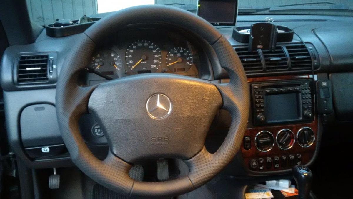

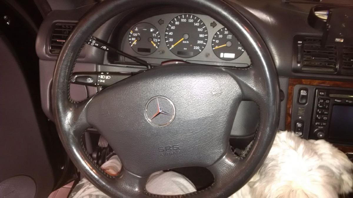

heute habe ich das neue Lenkrad von Sattler bekommen, und selbstverständlich auch sofort umgebaut.
Neues Lenkrad.jpg (97.06 KiB) 173 mal betrachtet
Altes Lenkrad.jpg (94.9 KiB) 173 mal betrachtet

Ein paar mehr Informationen wären nicht schlecht.
Lenkräder sind ja Geschmackssache. Aber, soweit ich weiß, auch Zulassungssache.
Und die Farbe? Oder ist das Foto nur nicht so recht gelungen?

Mercedes-Benz ML W163 Lenkrad Aufarbeitung
Anfertigung des Lenkrades
ein Kombibezug aus schwarzen glattem und perforiertem Marken-Automobilleder
sportliches Design mit charakteristischen Konturen
schön dicker Lenkradkranz
Material
hochwertiges Marken-Automobilleder
Nähte
In schwarz gehalten
Kosten 159,00 EUR
Beiträge: 8716
Ist ja Geschmacksache. Mir gefällt es nicht. Manfred093

Hi Michael161,
das sieht ha richtig Klasse aus! Da macht das Fahren bestimmt noch mehr Spaß!

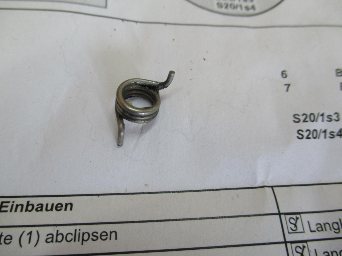

Hallo, ich habe mich mit Manfreds Anleitungen bis zum Inneren des Türschlosses vorgearbeitet. Dort wurde dann die Rückholfeder ausgewechselt, obwohl die alte nicht gebrochen war. Offensichtlich war sie jedoch mit der Spannkraft nicht mehr bei 100 %. Mit der neuen funktioniert das Schloss jetzt jedenfalls wieder so, wie es das eigentlich soll.

Und es war kein Unterschied zur neuen Feder erkennbar?
Hast Du noch ein Foto von der Stelle wo Du die Feder ersetzt hast?

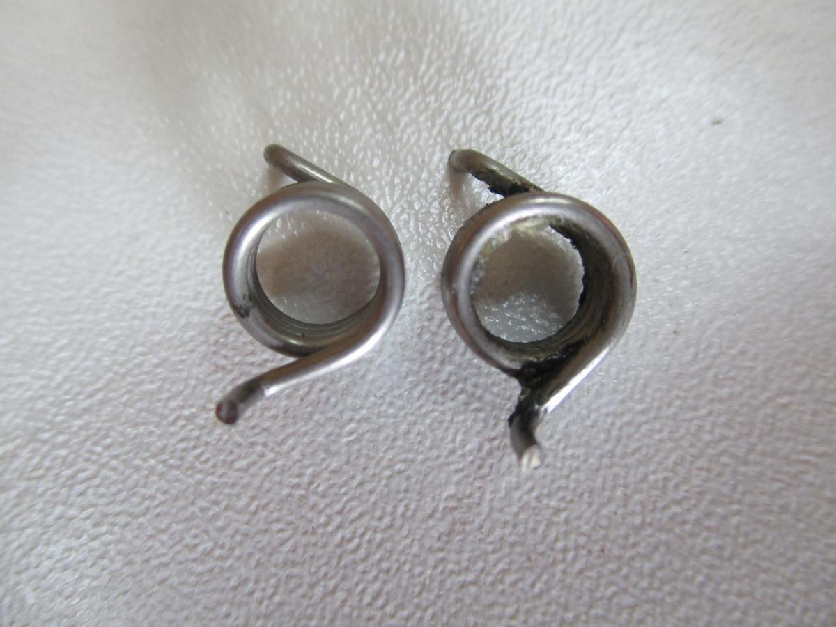

Ich habe noch mal ein Vergleichsfoto alt-neu mit der noch vorhandenen zweiten Ersatzfeder gemacht. Ich denke da kann man die nachgelassene Federspannung ganz gut erkennen. Und die reicht wohl um das Schloss rattern zu lassen.
Ein Foto, an dem man erkennen kann wo die Feder genau sitzt, habe ich leider nicht gemacht. Sie ist auch kaum zu sehen, wenn man die Abdeckung vom Türschloss entfernt.

Das Foto find ich supergut!
Da schreib ich mal wegen besonderer Nützlichkeit 3 Punkte extra auf.
Endlich kann man den Verschleiß an den Teilen mal sehen.
Schade, daß Du da nicht mehr Fotos von der Reparatur gemacht hast.
Das wär ein gutes MLCD-DoItYourself geworden...

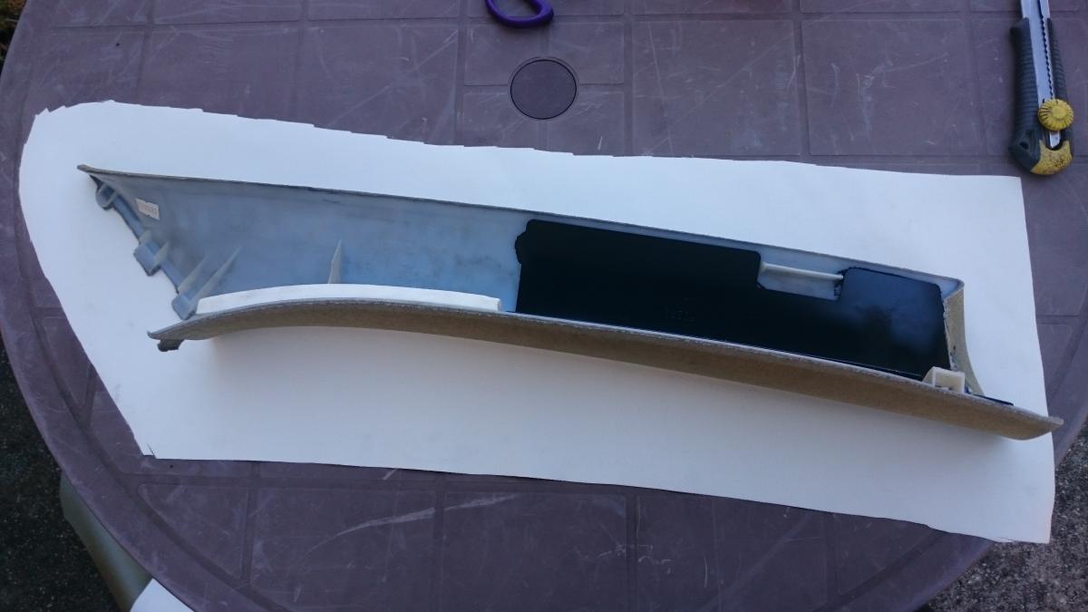

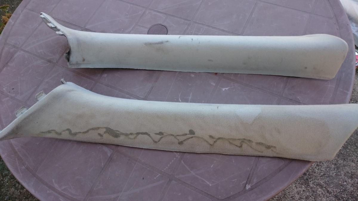

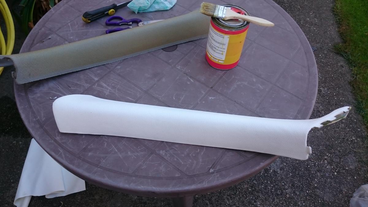

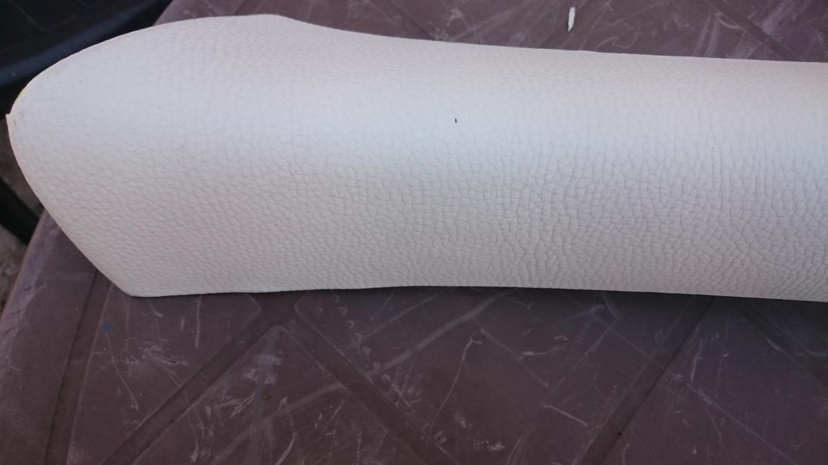

Hallo, da die Verkleidungen der A-Säule nicht mehr schön anzusehen waren, habe ich sie neu Gestaltet und mit weißen Kunstleder versehen das ich noch übrig hatte. Mir gefällt es und wertet den Innenraum Optisch auf. Gruß Sascha

Weißes Kunstleder?
Nun, das hatten wir auch noch nicht.
Ob Du uns auch ein oder2 Fotos senden könntest, worauf man sehen kann wie das im eingebauten Zustand aussieht?
