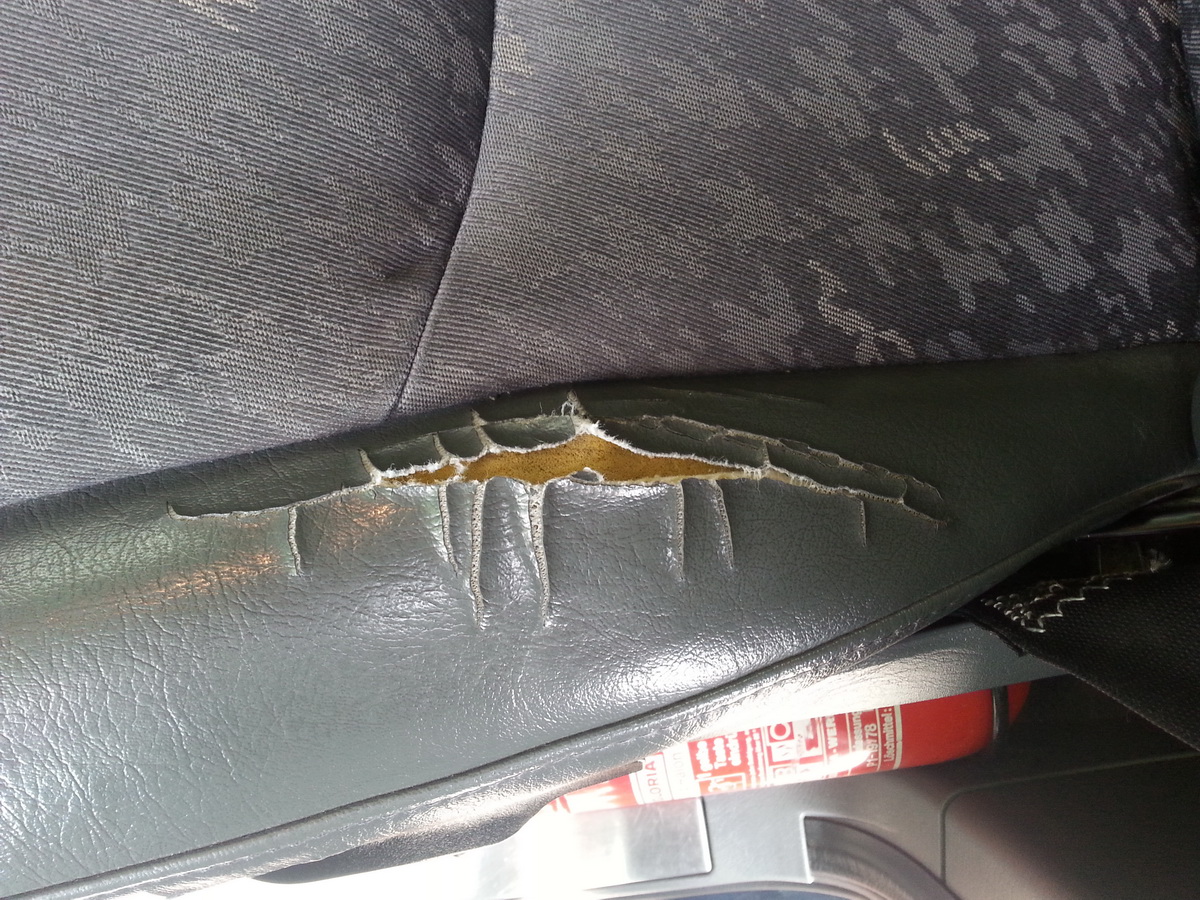

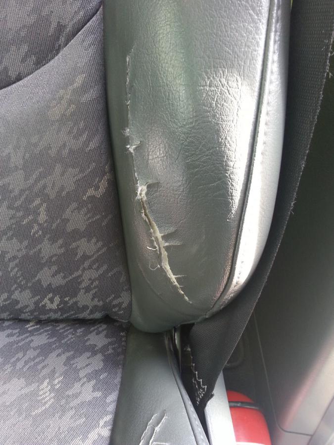

Mein Protestsitz...
Manch MLCDler hat ihn schon in natura gesehen und jeder der danach fragte bekam auch erklärt, warum ich mit diesem Schandfleck in meinem ML rumfahre.
Mercedes-Benz hatte mir jegliche Kulanz abgelehnt als nach nur 3 1/2 Jahren und 55.000km dieses "Teilleder", welches sich als das allerschlechteste Kunstleder rausstellte, welches Profipolsterer jemals gesehen hatten, erste Materialrisse zeigte.
Siehe dazu auch meine Box9909_001/§9.

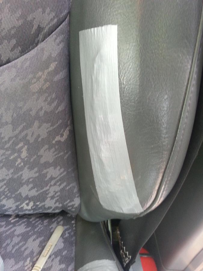

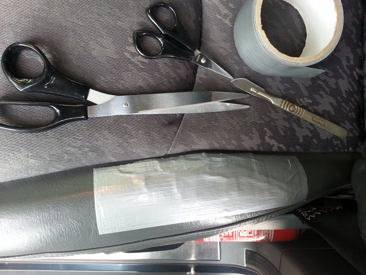

Nun ging da aber nichts mehr, zumal die HU ins Haus steht und das einfach bei einem fast 16 Jahre altem Auto einfach nur einen ungepflegten Eindruck macht.
Deshalb hab ich nun erstmal provisorisch etwas Gewebeband verklebt.
Und ich seh mich nun mal um, wo und wie ich denn dieses Mercedes-Armutszeugnis instand gesetzt bekomme.

So allmählich bekommt ich das Bedürfnis was zu tun, denn das "Plaster" (siehe letzter Beitrag) stört mich nun mehr als voher die Risse, an die ich mich schon irgendwie gewöhnt hatte.

Achja, diese markanten Risse haben nur alle Teillederbezüge, die ja mit Leder so rein gar nichts zu tun haben.
