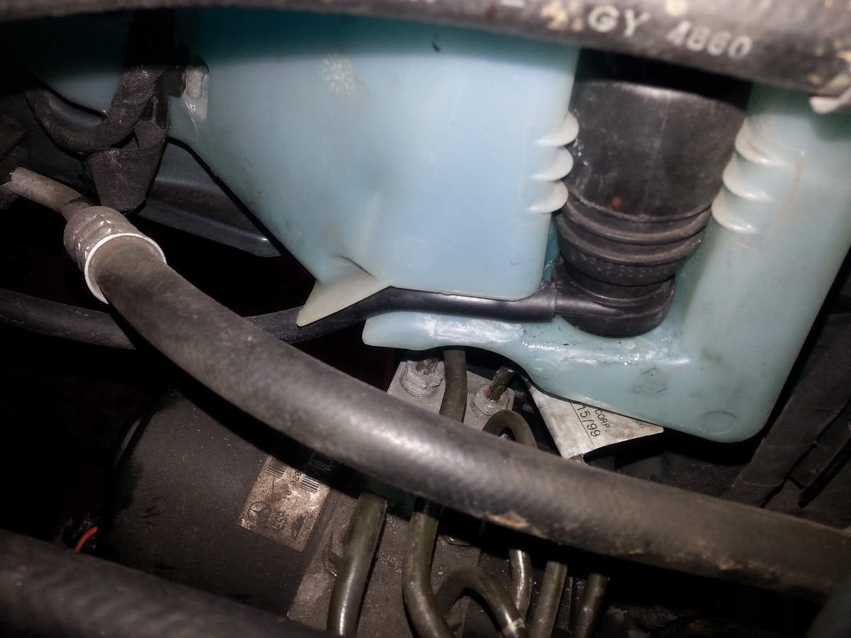

Re: BoxenStop, DoItYourself & ETL - Hauptthema
Mercedes hat dafür eine eigene Rubrik "Scheibenwaschanlage".
Bei uns kommt der Waschwasserbehälter mal in Exterieur und mal in Elektrik vor, wenn man die Suchfunktion bemüht.
Nun bin ich wohl auch dran, den meines MLs zu tauschen.
Sascha056 hat den zwar schon mal repariert, danach aber wohl nichts mehr davon verlauten lassen. Was nun heißen kann, daß das gehalten hat, oder aber auch nicht.
Wenn man das Foto der Fehlerfeststellung von letzter Woche in der Werkstatt betrachtet, hätte es auch mal wieder die Pumpe oder die Dichtung sein können.
Letztendlich stellte sich heraus, so nach einem Stündchen Abdichtungsversuchen, daß es doch ein kleiner Riß, von der Bohrung ausgehend, von etwa 1cm Länge ist.Da der Kunststoff des Behälters nun schon volljährig ist, wird auch an den anderen Stellen das Material ausreichend gealtert sein, damit jede unplanmäßige Bewegung zu einem neuen Riß führt. Der werd ich wohl mal wieder so an die 120,-€ Umsatz beim AhK machen müssen.
Wenn ich das richtig sehe, ist das Teil nur an einer dicken Schraube fest und unten drunter in einer Gummihalterung sitzend. Und die Pumpen und Schläuche und die Elektrik dazu hab ich ja schon oft genug in Arbeit gehabt.
