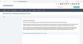

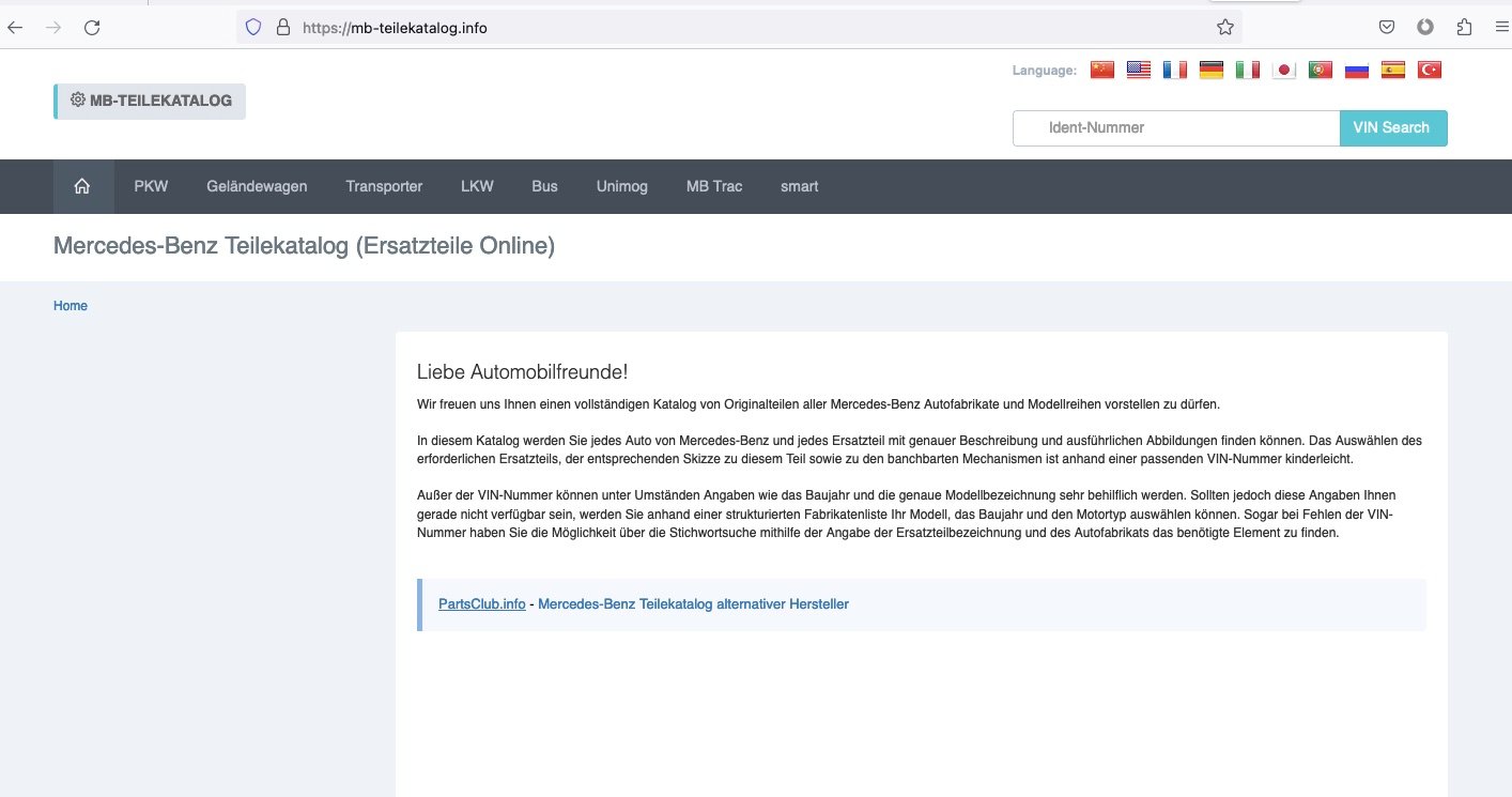

Schon sonderbar, sollte so aussehen.
Beiträge: 8821
Bei mir klappt der Link blitzschnell und ich lande direkt auf der Seite mit dem Mantelrohr.
19:10 Jetzt klappts hier auch. Ganz normal. Merkwürdig...

Jetzt geht die Seite auch bei mir blitzschnell.
@ Felix: Position 27
Beiträge: 8821
Die unten erwähnte Teilenummer A163 462 01 96 ist nicht der Lenkwinkelsensor, sondern eine Staubmanschette, Pos. 25 auf der genannten Seite. Pos. 27 hat die Teilenummer A163 542 31 18 und ist der Teilesatz Lenkwinkelsensor, der Netto mit 45,40€ gelistet ist, bei dem als Bemerkung aber dabeisteht, dass er nicht mehr geliefert wird. Wenn man ihn allerdings in den Warenkorb legt, wird er als bestellbar und innerhalb 48 Stunden lieferbar angezeigt. Ob man ihn noch erhalten kann, muss also erfragt werden.
