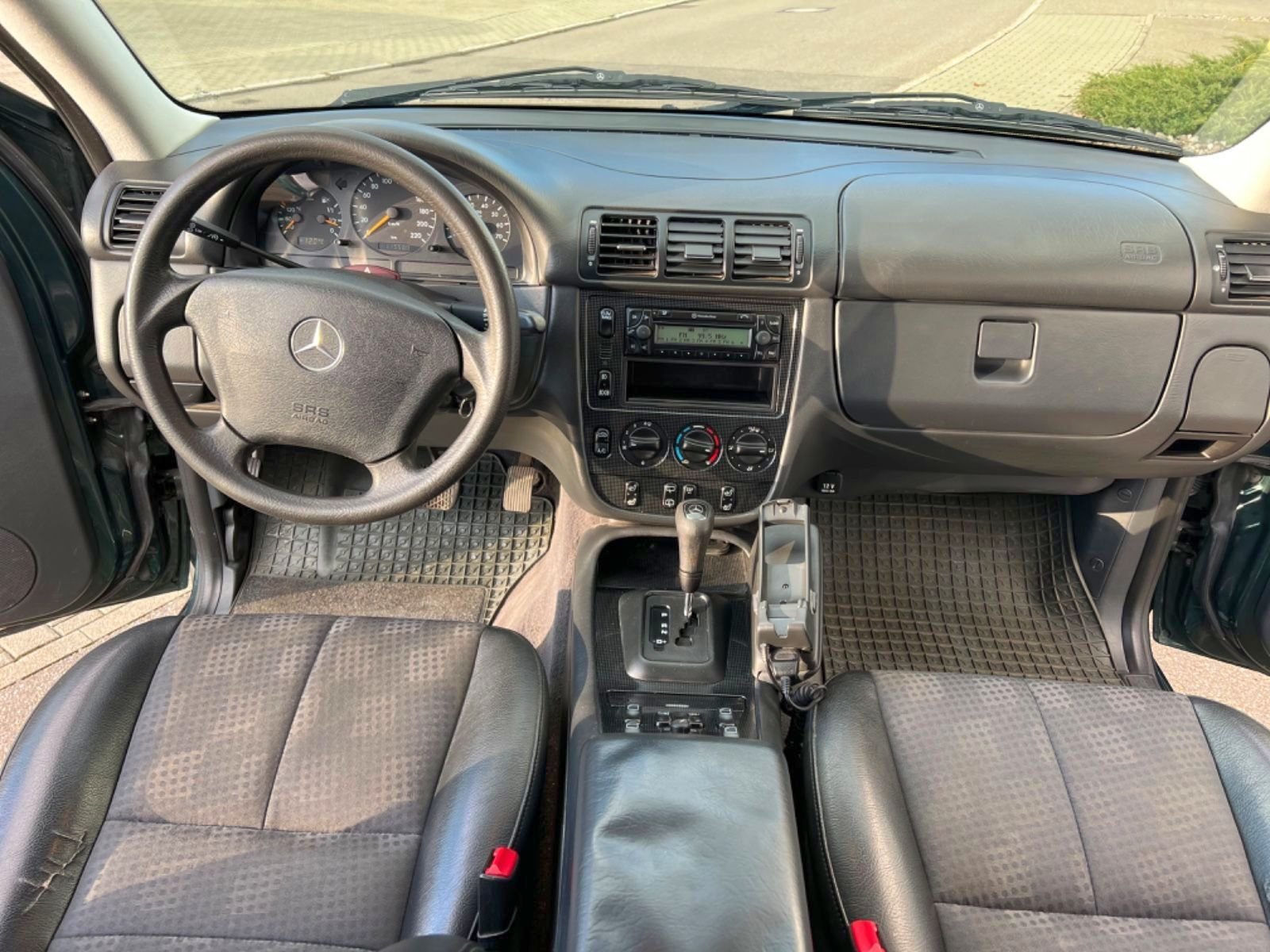

Nachdem ich seit heute auch stolzer Besitzer einer Hummel bin - SA E39; Telephongerät mit Konsole (Handy) - dieses schicke Extra befindet sich in meinem Neuzugang.
Hier das Bild dazu:
Weiß jemand spontan, nach welchem Mobiltelephon (wahrscheinlich Nokia?) ich bei einem leidlich bekannten Internetauktionshaus suchen muß?
Danke im Voraus,
Klaus

Gerade habe ich in meinem ML nachgeschaut. Dort ist ein Nokia 6210 verbaut. Allerdings ist es ein Mopf und stammt aus 11/2001. Da das 6210 erst im Jahr 2000 auf den Markt kam, könnte bei Dir der Vorgänger, 6150 von Nokia, richtig sein, was aber nur eine Vermutung ist. Das Auslieferungsdatum liegt so nah an 2000, dass vielleicht auch dort schon ein 6210 verbaut wurde.
Viele Grüße und viel Spaß mit Deinem Neuerwerb! Manfred093

Da ich immer SIEMENS-Mann gewesen bin, ist meine Kenntnis der Nokia-Nomenklatura eher lauwarm - aber dank dem Hinweis kann das 6210 eher ausgeschlossen werden; wahrscheinlicher ists das 6150.
Zieht man mein Bild auf, dann erkennt man in der Schale (?) rechts oben die Aussparung für eine Antenne. Da das 6210 keine Nasenbohrhilfe hat - das 6150 aber schon...😊
Was mich aber noch irritiert: Beide - sowohl das 6210 als auch das 6150 - haben auf der Rückseite eine Art Antennenbuchse. Das männliche Gegenstück sehe ich jetzt dummerweise auf meinem Bild nicht. Noch steht er reichlich über 300 km weg und wartet auf den Halbgott in grau - nachsehen kann ich leider also gerade nicht.

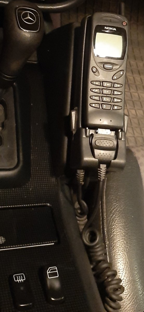

DAS ist ne prinzipielle Frage...im Zwoachziger ist auch die orignale Telephonanlage (wieder) drin. Irgendjemand hatte die leider sehr russisch ausgebaut (Stichwort Seitenschneider). Theoretisch gibt es auch eine spezielle Rufnummer für den 280er - 0160-124 6 280; es war nur mit viel Vitamin B möglich, diese Nummer zu erhalten...
Natürlich könnte ich das einfacher/zeitgemäßer haben - ohne Frage. Aber ich will das einfach nicht. Die wie ich etwas älteren Semester, die mit "Derrick" und "Der Alte" aufgewachsen sind, können das vielleicht nachvollziehen: Nichts, wirklich garnichts war cooler, als wenn Horst Tappert oder Fritz Wepper aka Oberinspektor Derrick/Inspektor Klein mit ihren (festeingebauten) Autotelephonen gesprochen haben - bevorzugt am Straßenrand bei offener Tür mit einem Fuß auf dem Schweller...aber ich schweife ab! :lol: :lol: :lol:
Es ist auch nicht zum mitnehmen/rumtragen gedacht, sondern soll fest drin bleiben. Mittels AUL werden eingehende Anrufe der Privatmobiltelephone auf das fahrzeugseitige Gerät geleitet. Jaja, einen kleinen Knall könnte ich haben... :mrgreen:
Mittlerweile habe ich übrigens das Rätsel um das Modell gelöst, was da reingehört: Ein 3110!
Der angesprochene Blauzahnadapter - so hats ein Freund und Kollege in seinem CLK gelöst; aber das Teil ist

Es ist ein 3110; D1-Karte ist auch drin. Mein erstes NOKIA! 🤣
