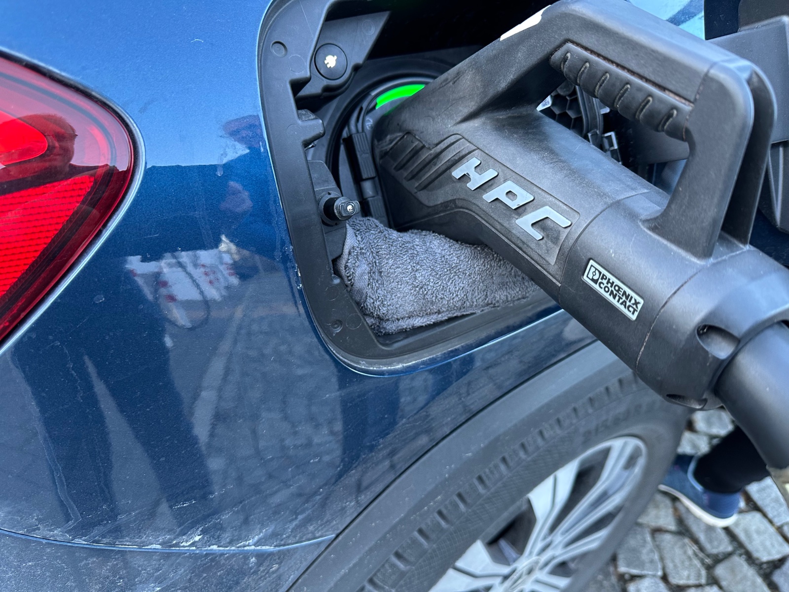

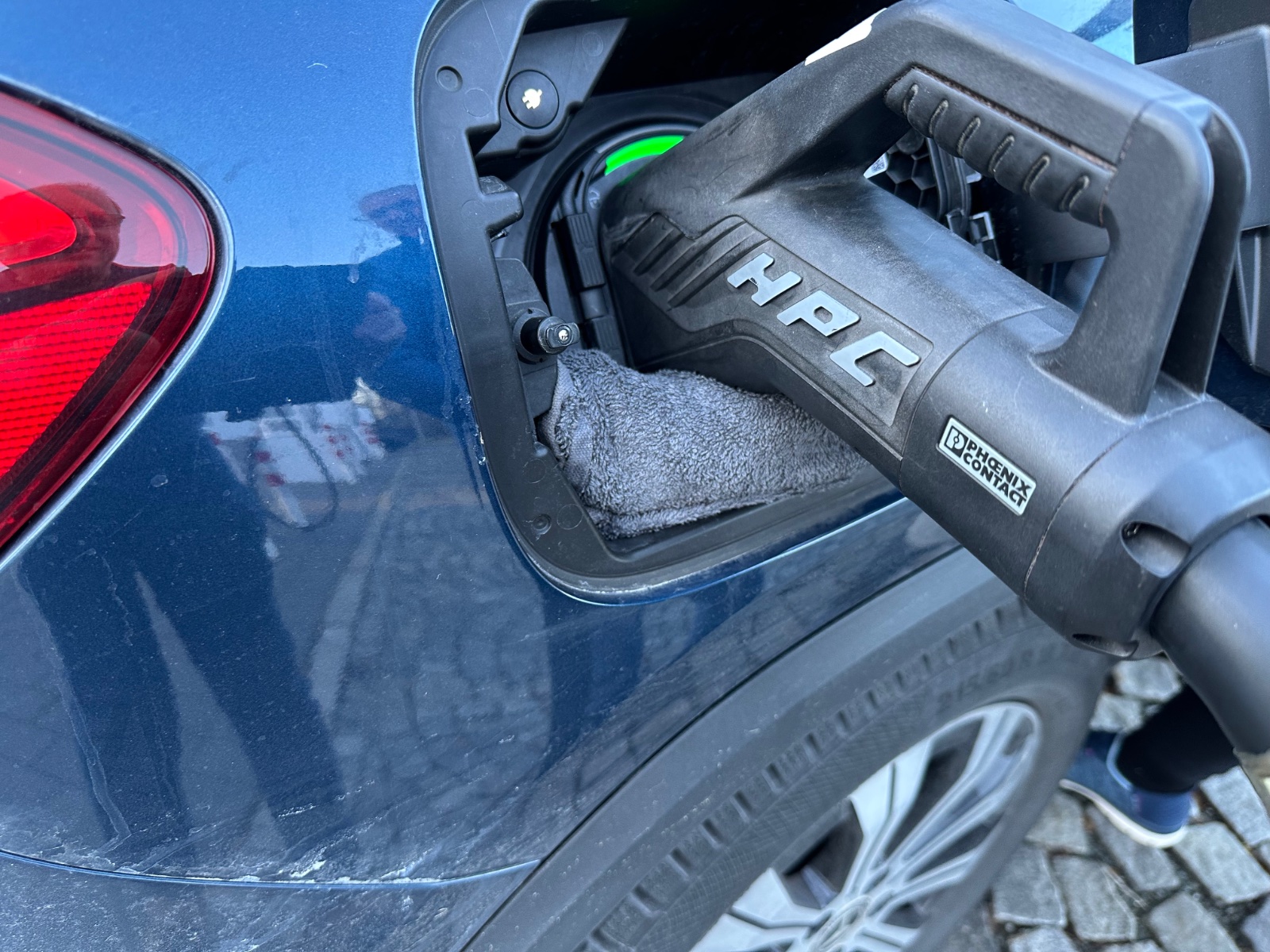

Am Wochenende musste ich mal schnell nach Cuxhaven, familiärer Notfall. Freitag Nacht hin und gestern wieder zurück, nachdem der ML grad im Winterschlaf ist musste der EQA herhalten. 850 km einfach Voll-Elektrisch, mit dem Diesel wäre das ohne tanken gegangen. Also mal die Routenplanung von Mercedes gestartet, die aktuellen Werte aus dem Auto abgefragt und die Route in der App berechnet. 5 Ladestopps hat das Programm ausgerechnet um mit 40% im Akku am Ziel anzukommen.
Das macht die App recht gut, nur leider nimmt die nicht die bevorzugten Ladesäulen von IONITY, die in der ME-App ja nur 44 Cent kosten. Also das gleiche nochmal in der IONITY-App berechnet, ebenfalls 5 Ladestopps.
Des liegt hauptsächlich an der Temperatur, da ist eine Differenz zwischen möglicher und tatsächlicher Reichweite von bis zu 150km. So waren spätestens alle 180km ein Stopp notwendig, zum kurze Pause machen auch nicht so schlecht. Ca. 380Kwh für 1.700km zu Kosten von 162€, da kosten dann 100km ca. 10€. Des find ich persönlich ok.
Nur die Ladesäulen von IONITY sind mit dem EQA nicht unbedingt kompatibel, die Anschlußkabel sind wassergekühlt und daher recht schwer. Nach dem Einstecken hängen diese ganz leicht runter und schon hat die Ladesäule keinen Kontakt mehr zum Auto und unterbricht die Ladung. Dieser Fehler trat mehrfach auf. Anfangs vermutete ich natürlich die Ladesäulen…. Liegt aber am EQA. Ein kleines Tuch mit einem Pack Taschentücher schaffte Abhilfe:
Dadurch kann der Stecker nicht nach unten hängen und die Ladung wird nicht mehr unterbrochen…
Fahrzeit knapp 9 Stunden, Ladezeit 2 1/2 Stunden pro Strecke.

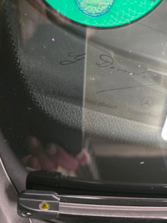

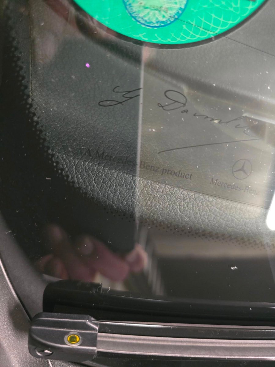

Moin Manfred!
Du sprachst gestern Abend auf Threema von der Windschutzscheibe des SLK und, daß sie in die Jahre gekommen sei.
Und von eine "Unterschrift" war die Rede, welche sich, wegen der Orginalität, in einer Ecke befinden soll.
Sorry, ist mir noch nie aufgefallen.
Kannst Du uns die mal zeigen?

- Beiträge: 8873
Da ist sie schon.
10:55 Danke. Schon schade, daß einem (mir) sowas überhaupt nicht auffällt, wenn man nicht mit der Nase draufgestoßen wird. Aber nun hab ich ja hier Material, welches ich auch Hilgers zeigen kann, wenn der auch keine Ahnung haben sollte.
