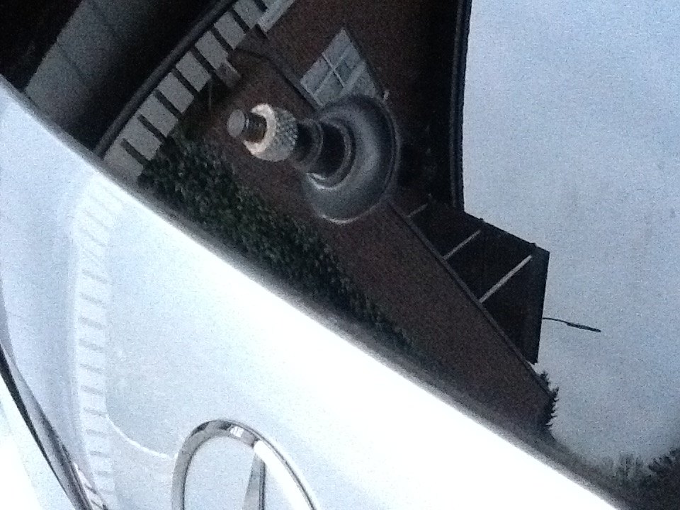

Mein Heckscheibenwischer hat sich heute verabschiedet... Nicht so schlimm: für € 19:95 gibt es bei "Partex Global" - PKWTeile.de das Originalteile neu. Also keine Reparatur, die einem den Atem raubt :)
Wenn da nicht ein gerändelter Ring (früher hätte man einen Konus gemacht) auf der Welle des Scheibenwischermotors säße...Das Ding ist aus Aluguss (o.ä.) und ziemlich angegammelt, weil es sich mit der Klemmmutter materialmäßig nicht verstanden hat... Meine Frage hierzu: gibt es diesen gerändelten Ring als Ersatzteil? Oder ist das Bestandteil des Wischermotors und als "Kostentreiber" konstruiert?

... schnell noch ein Foto gemacht....
Die abgegammelt Stelle ist an der Unterseite und wollte sich nicht fotografieren lassen ...

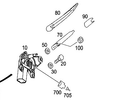

Du meinst Teil 50?
180315 052 Heckwischer_c.jpg (26.9 KiB) 195 mal betrachtet
Das soll es lt. des hier bemühten Webparts-Programms einzeln für kleines Geld geben.
Wie man das Teil abbekommt und wofür das gut ist steht da allerdings nicht.
Da wirst Du wohl mal mit ´nem ordentlichen Korrosionslöser ran müssen.

Jau! Teil 50! Ab geht durch "abbohren"... Besser ist allerdings, das Tei bei MB zu kaufen und zu sehen, wie das im Original "befestigt" ist..

... und wenn ich mir die Explosionszeichnung so ansehe: das Ding sitzt auf einem Konus! - morgen bin ich schlauer :D

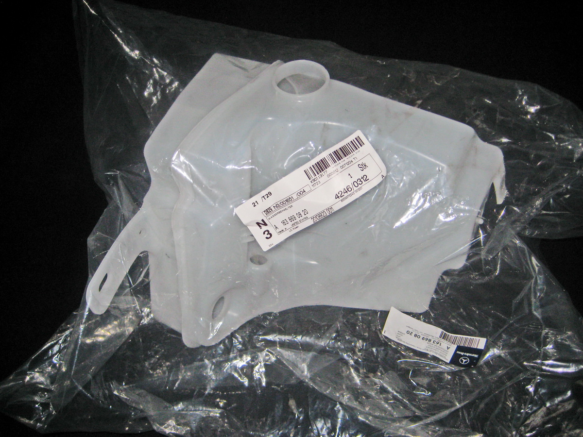

Der neue Waschwasserbehälter ist nun angekommen.
Erwartungsgemäß, und wie von Sascha056 schon im Thema Elektrik am 3. Mrz. 2017 beschrieben, ist es nun ein 7, 6 Liter -Exemplar.
Allerdings sind da mal wieder nicht alle bei der Umrüstung erforderlichen Verschlußstopfen dabei. Da ich keine Scheinwerferreinigungsanlage habe (Bohrungen vorne) werde ich die wohl nachbestellen müssen.
Das leidige Spiel kenne wir ja schon, daß bei manchen Ersatzteilen alle Zusatzteile dabei sind und manchmal halt nicht. Da muß man jedes Schräubchen einzeln bestellen.
Nur gut, daß Sascha das schon mal beschrieben hat, wie man den nun deutlich größeren Behälter einbauen muß.
Vermutlich gibt es aber auch im WIS eine Anleitung zur Nachrüstung, da es den älteren, kleineren Behälter ja nun schon lange nicht mehr als Ersatzteil gibt.
Lieber Herr :Chevalier: Manfred093, wärst Du bitte, wenn Deine Zeit es zuläßt, denn es ist noch nicht brandeilig, so nett, da mal nachzusehen und uns allen zur Information entsprechende Passagen hier bereitzustellen?

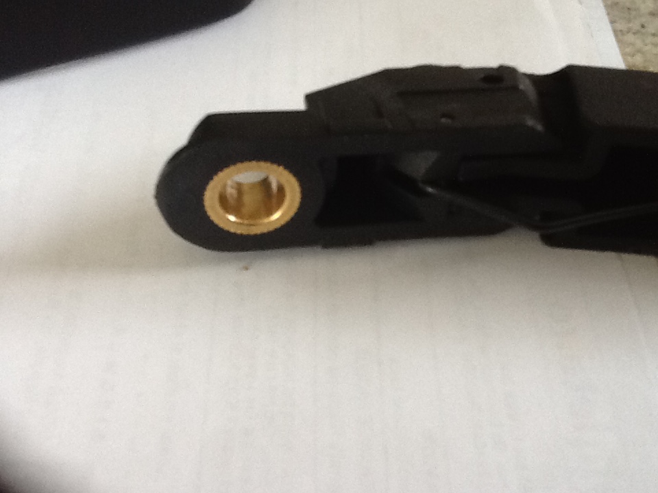

Gestern beim Freundlichen in Viersen: Teil 50 ist die Gummidichtung/Durchführung für die Motorwelle. Teil 100 ist die Klemmmutter (die gab es gratis...)
Das, was aussah wie ein "Rändelring" ist Bestandteil des Wischerarms.
Mit der "falschen Materialpaarung" lag ich nicht so ganz falsch: das Teil ist heute aus Messing und ist - wie vermutet - konisch.
Also: das alte Teil "abdremeln" :)
Grüße aus der Dalheimer Garage - Rainer52

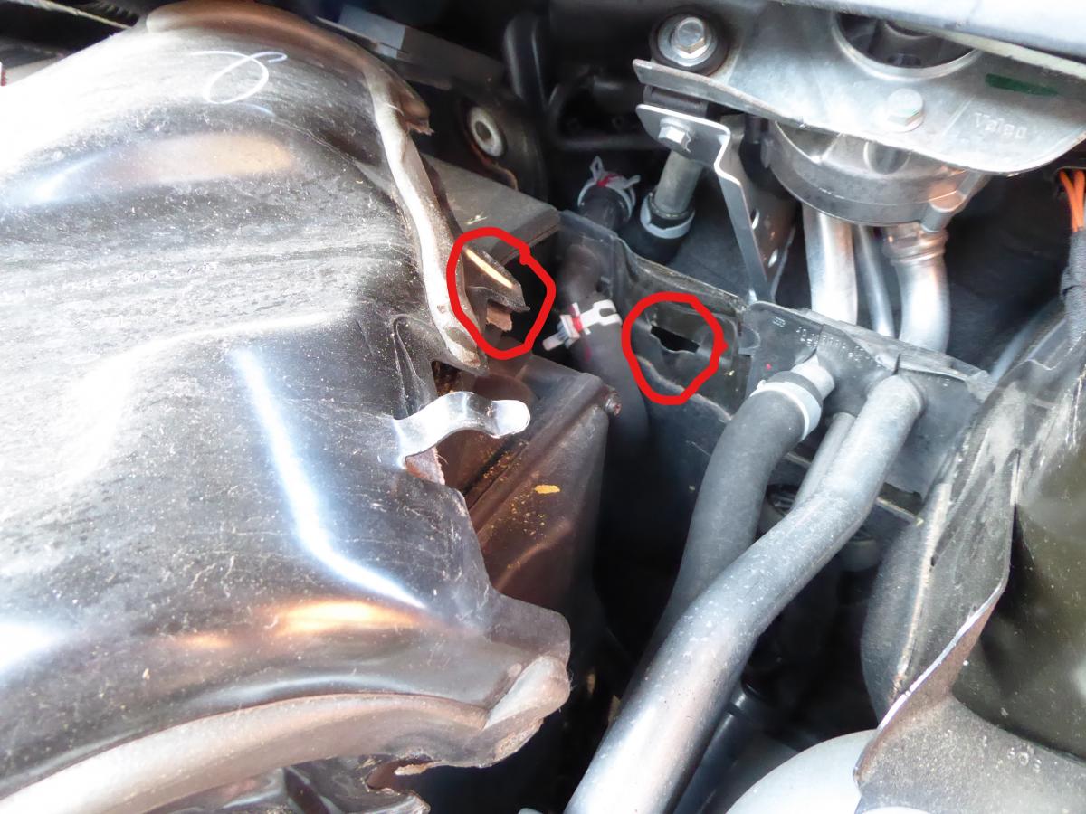

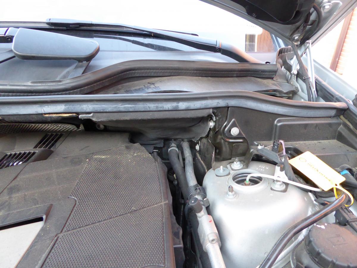

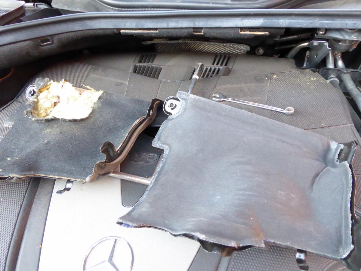

Moin, heute ist schon die Verkleidung angekommen und ich habe sie gleich eingebaut, sind nur 3 Schrauben, hinten wo kein ankommen ist ist eine keilvörmige Nase welche in einen Schlitz in der Spritzwand eingesteckt wird und dann die 3 Schrauben wieder festziehen und fertig, sieht wie neu aus. Aber 72€ für so ein Teil ist schon eine Frechheit. Stefan009
Beiträge: 22224
Re: BoxenStop, DoItYourself & ETL - Hauptthema
Vielen Dank für die ausführliche Dokumentation.
Bzgl. des Preises.
Hey, das Teil hat wahrscheinlich jede Menge Umwelt- und Designpreise gewonnen.
Denn biologisch abbaubar ist das doch, wie man offenkundig sehen kann. :lol:
