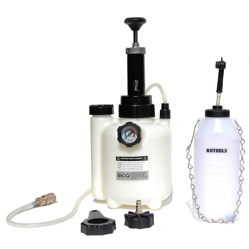

ich hätte gerne mal eure Meinung oder Erfahrung zum Thema Bremsflüssigkeitswechsel erfahren!
Ich für meinen Teil verwende, wenn ich selber die Bremsflüssigkeit wechsle, für mein Motorrad einen "Kunststoffschlauch mit Rückschlagventil" und für die PKWs eine "sog. Unterdruckpumpe". Das funktionier soweit ganz gut; man muss jedoch immer manuell die Bremsflüssigkeit im Ausgleichsbehälter nachfüllen. Bei den neuen Autos ist das manchmal eine ziemliche "Fummelei. Aber man wird ja immer bequemer und da habe ich nun die Anschaffung eines Bremsflüssigkeit-Wechselgeräts ins Auge gefaßt (s.a. Bildchen). Das Teil gibt es so um 50 Euro. Kennt ihr das Teil und hat jemand Erfahrung mit solch einem Gerät?

Benutze ein etwas größeres Geräte in der Werkstatt und halte es bei regelmäßiger Anwendung für unersetzlich :thumbup:
Für den gelegentlichen Gebrauch sehe ich als einzigen Nachteil das die "frische" Bremsflüssigkeit im Behälter mit der Zeit Wasser aus der Luft ziehen kann. Wenn der Kübel also nach 2 Jahren das nächste mal erst wieder gebracht werden sollte ist die Flüssigkeit schon alt beim wechseln.... Am besten beim wechseln immer frische Bremsflüssigkeit kaufen.
Ansonsten super Gerät!

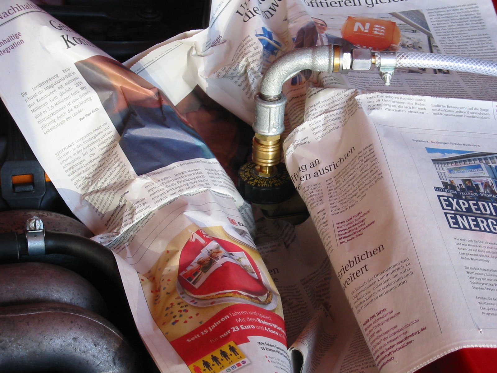

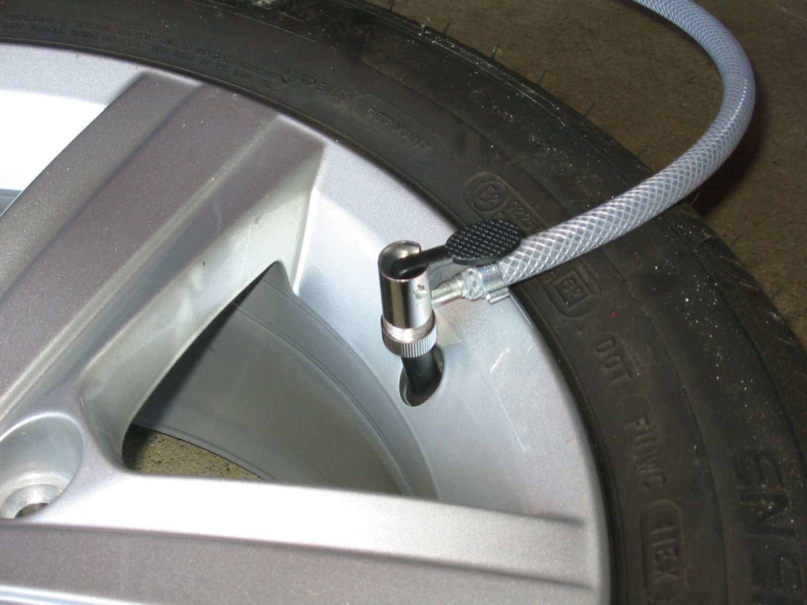

zum Thema Bremsflüssigkeit wechseln bzw. Bremssystem entlüften: Ich hab mir da was ganz einfaches, aber sehr arbeitserleichterndes gebaut, siehe die zwei beigefügten Bilder. U. a. braucht man dafür einen Deckel, den man in ebay oder beim Verwerter günstig bekommen kann. Den Rest bekommt man im technischen Handel. Nach Auffüllen des Behälters Deckel drauf, bis zu 1,5 bar Überdruck aus Reserverad oder Kompressor, dann am Entlüfternippel ablassen. Mehrmals wiederholen, fertig.
Wichtig: Vor dem Nachfüllen erst Druck ablassen, und zwar an der Druckquelle. Erst dann Verbindung am Flüssigkeitsbehälter lösen, sonst nimmt die entweichende Luft Bremsflüssigkeit mit.

Erstaunliche Methode, finde ich.
Und könnte mir vorstellen, daß man durch Unachtsamkeit damit die Luft, welche man aus dem System raus haben will, auch schnell wieder reinbekommen kann. Ob und wie die käuflichen Gerätschaften das verhindern, weiß ich allerdings auch nicht. Man sollte in solchen Dingen doch wirklich mal genauer hinsehen, was ich seinerzeit leider versäumt habe.

Hallo Andreas140,
das ist eine schöne preisgünstige Konstruktion :thumbup: allerdings musst Du die Bremsflüssigkeit im Vorratsbehälter nachfüllen und auch den Druck im Reserverad kontrollieren. Wie schon geschrieben, habe ich immer eine Unterdruckpumpe verwendet, das geht eigentlich auch ganz gut. Man muss nur, wie auch bei Deiner Konstruktion, den Bremsflüssigkeitsstand im Auge behalten und ggf. Nachfüllen. Und da die Behälter teilweise an schwer zugänglicher Stelle sitzen und ich mittlerweile zu faul bin, immer zwischendurch den Flüssigkeitsstand zu kontrollieren bzw. mit einer großen Spritze aufzufüllen, habe ich mich jetzt für dieses Gerät entschieden.
Man wird einfach bequemer ;) Ich werde nächstes Jahr berichten...
Gruß HaJo

Bei Werkzeugen vertraue ich gerne auf Qualitätshersteller, im Falle des Bremsentlüftungsgerätes wie auch sonst häufiger, auf HAZET. Da habe ich 4969-1/3 von HAZET gekauft. Ein ordentlicher Kompressor, der 10bar macht und auch zum Lackieren taugt, ist bei mir vorhanden.

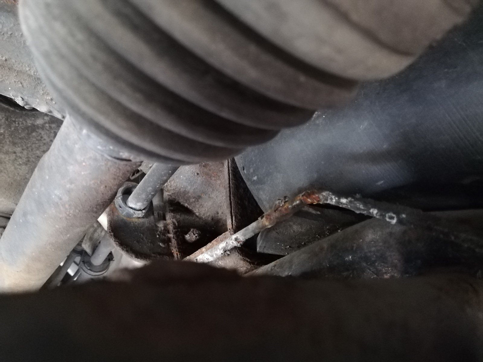

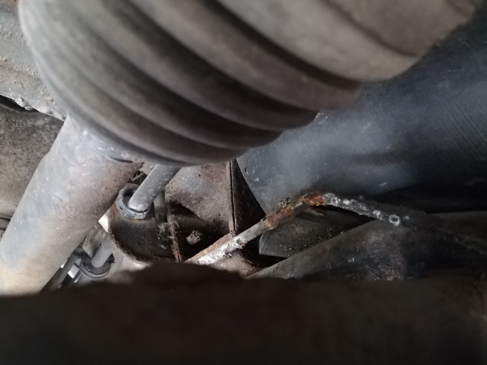

Ein weiterer Grund für die verweigerte HU für meinen ML am letzten Montag in Heinsberg war dieser:
Die Bremsleitung hinten quer.
Und dazu dann noch eine Roststelle auf der linken langen Leitung nach vorne. Die Stelle ist bekannt, jedoch konnte ich die weder sehen noch fotografieren, so wie der ML auf der Bühne stand.
Die hintere Querleitung hatte ich ja vor Jahren schon mit Rostschutzlack behandelt. Die jetzt auffällig gewordene ist eine, wo ich wohl mit dem Pinsel nicht hingekommen bin. :crazy:
Die Leitung nach vorn ist bekanntermaßen sehr schwer einsehbar. Normalerweise gucken die Prüfer da auch gar nicht. Dieser hier war wohl sehr gründlich oder hat den Mangel als Erfahrungswert einfach vorausgesetzt.
Im Kostenvoranschlag sieht das so aus, daß die Querleitung dann wohl auch nicht als Fertigteil verbaut werden soll, sondern wie der Rest der Leitungen (ca. 5m) mit 68,43€ netto berechnet wird. An Arbeitszeit wurden hier erst mal 30AW angesetzt. Genau wisse man das aber erst nach der Reparatur.

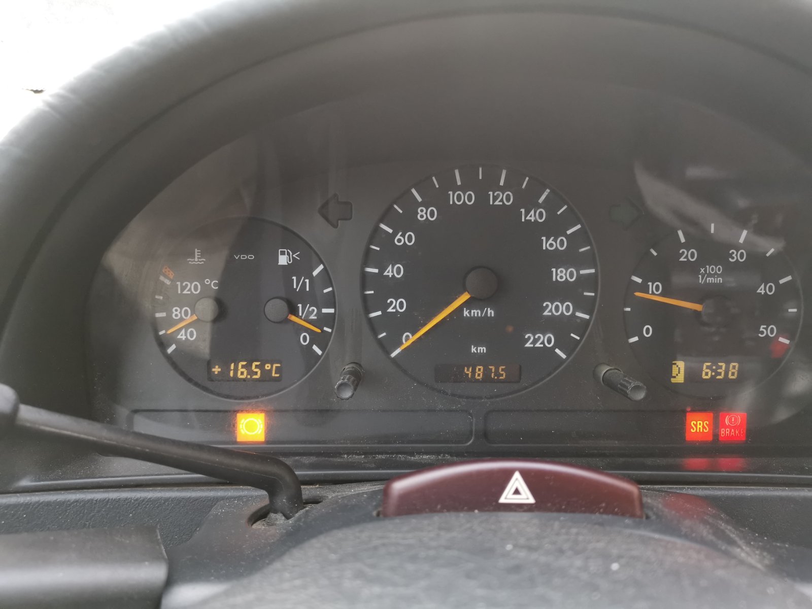

Beim Starten leuchten alle Bremskontrollen (ESP,BAS,ABS und Kontrollleuchte Feststellbremse)
Sicherungen und Relais kontrolliert und nach kurzer Suche im Netz auf den Schalter Bremslicht gestoßen...
Bremsichter funktionieren wie sie sollen, aber da der Schalter mehrere Kreise hat mal die untere Verkleidung abgebaut UND... keiner verbaut :roll: Nur ein ungenutzer Halter.
Da der Gangwahlschalter nicht aus P geht wäre das mein stärkster Verdächtiger gewesen.
Fehlercodes mit Delphi:
C1181 Lenkwinkelsensor aber nur sporadisch
P1925 Bremsmoment nicht plausibel permament
Beide Fehler konnten gelöscht werden.
Zurück Zuhause nochmal neu gestartet und wieder alle Warnleuchten an + Wählhebel in P gesperrt.
Würde ja den Lenkwinkelsensor sofort tauschen,aber der sperrt doch nicht den Gangwahlhebel!?
Jemand einen guten Tipp?
