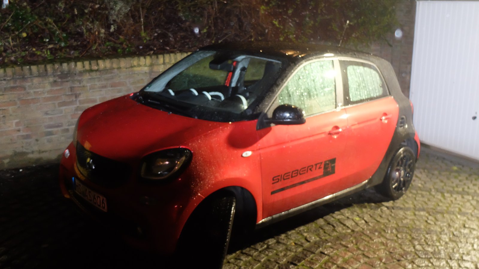

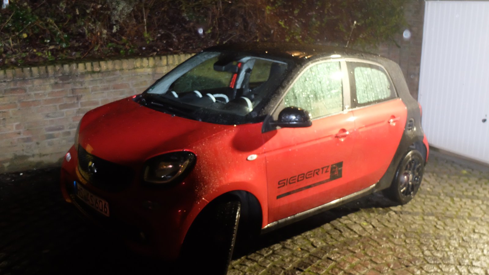

Anbei ein Foto vom Forfour. Ich hatte mal kurz hinter dem Fahrersitz Platz genommen. Für Erwachsene - und ich bin mit 178cm nicht sonderlich hoch gewachsen - taugt das höchstens für 5 Minuten Fahrzeit.
- Beiträge: 22337
Fahrwerk & Lenkung
Soll ich dazu was sagen?
Nun, was Positives, wenns geht: Besser als laufen oder besser als ÖNV, das ginge doch, oder?
Sonst fällt mir aber wirklich nichts dazu ein. Oder ist der vielleicht nur unglücklich fotografiert?
