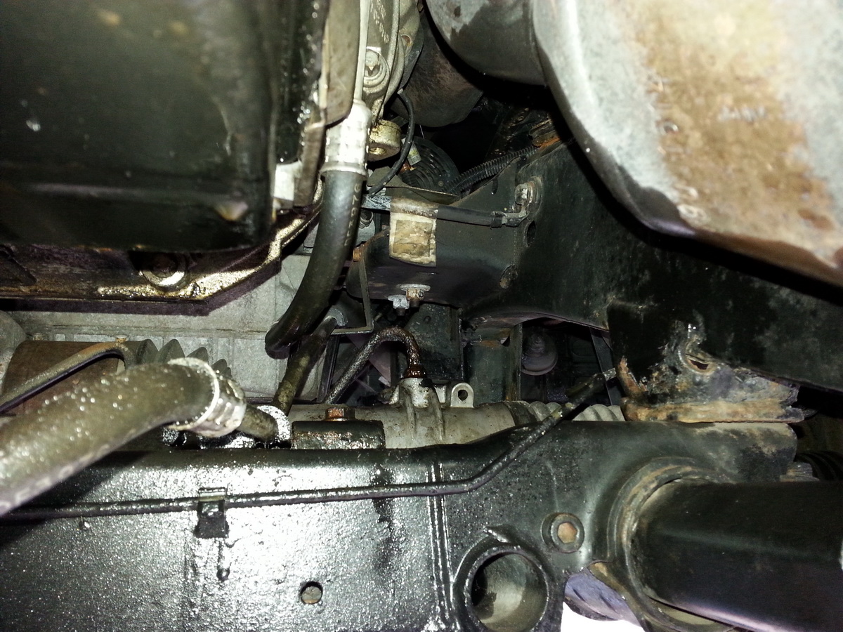

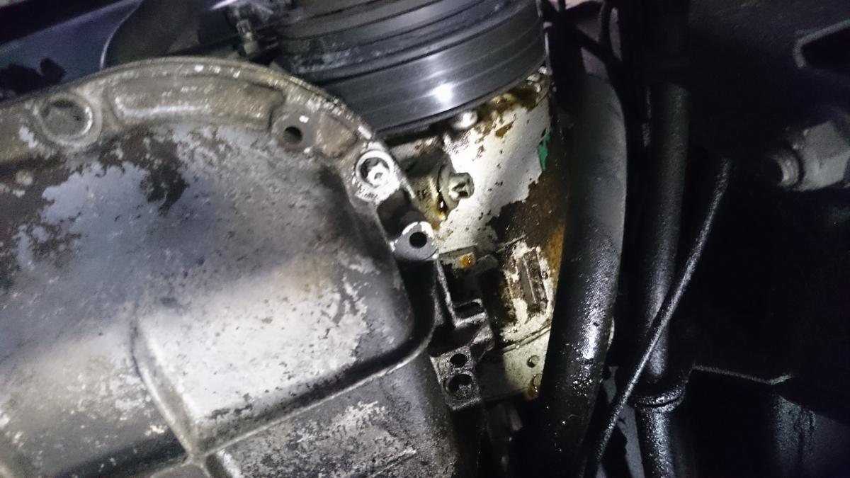

Da das mit den Fotos der Teilnehmer des 74. Stammtisches wohl noch etwas dauert, hier dann die Auflösung zu dem "spannenden Teil" der Ausfahrt am Samstag.
Die
liche Karrosse ist wegen Hydraulikölverlust auf der Strecke liegengeblieben, bzw. hat es so gerade noch, mit einigem Rauch aus der Motorgegend auf den Parkplatz des Zielpunktes "Abtsküche" in Heiligenhaus geschafft.
Da ist wohl Öl auf heiße Teile gespritzt. Glücklicherweise ist weiter nichts passiert.
Und die üblen Geräusche, die die Pumpe macht, wenn zu wenig Öl da ist, die kennen wir ja schon zur Genüge.
Gleich werd ich mit Rainer052, unserem LowRanger (a.D.) mit dessen ML und entsprechend passendem Anhänger meinen ML von der Abtsküche zum AhK nach Neuss bringen.
Meister Weirich ist vorgewarnt und ich bin schon gespannt ob das dann alles so klappt wie gedacht und was da so an Kosten auf mich zukommt.

- Beiträge: 22313
Re: Fahrwerk & Lenkung
So, Dank unserem LowRanger ist der Patient nun eingeliefert und eine erste Diagnose ist gestellt.
Die Leitung zum Lenkgetriebe hat, wo diese an diesem befestigt ist, wohl aufgegeben. Die ist nun neu bestellt und wird morgen eingebaut. Mal sehen, ob es damit getan ist, oder ob sich dann weitere fehlerhafte Elemente in dieser Abteilung zeigen.Da sprudelte es so heftig rauß, daß das wenige Hydraulik-Öl, welches ich vor der Fahrt auf den Anhänger nachgefüllt habe damit die Pumpe nicht trockenläuft, sich auf dem Boden und auf diesem, durch den Fahrtwind gut verteilt, wiederfand.
Beim AhK haben wir den ML dann lieber in die Halle und auf die Bühne geschoben, um weiterer Ölverteilung vorzubeugen.

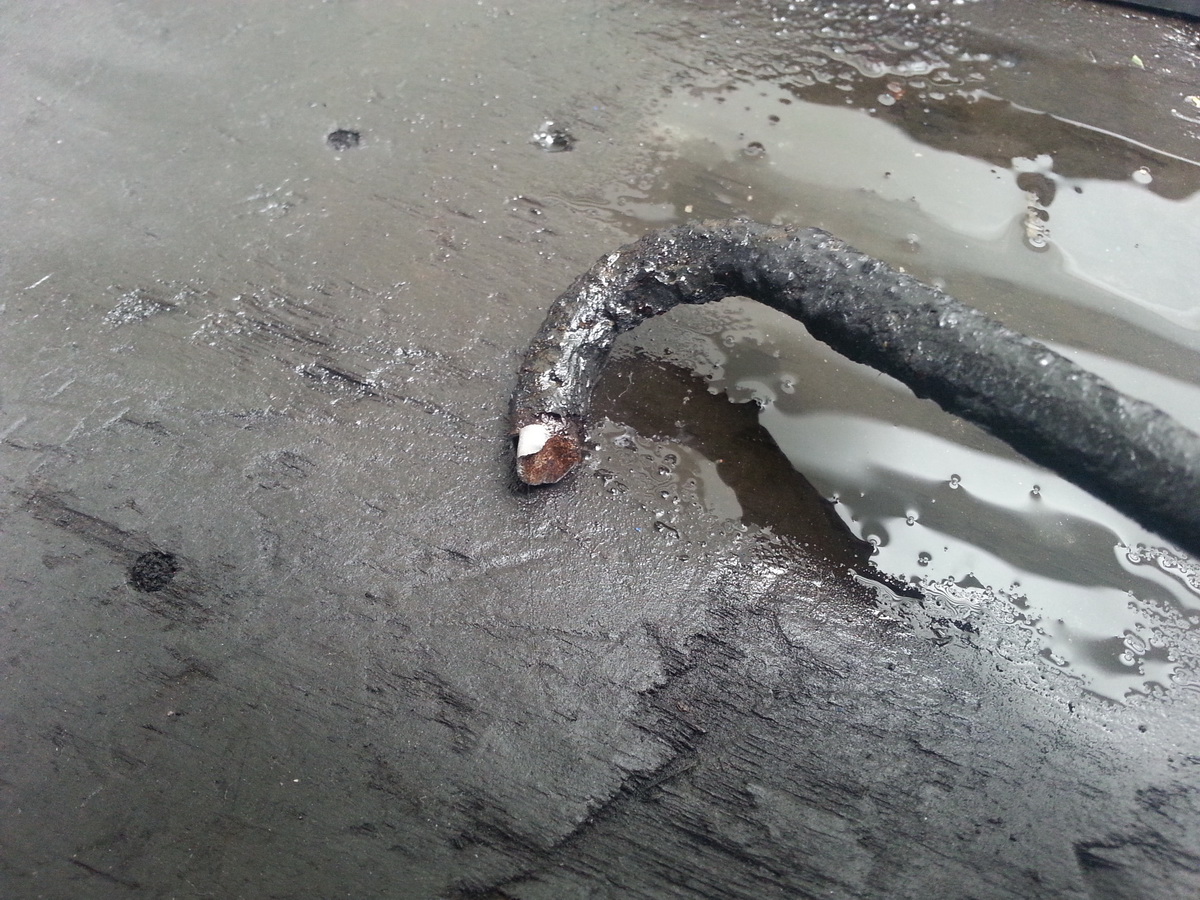

- Beiträge: 22313
Aktueller Stand, nach einem Anruf von WW vor ein paar Minuten.
Tatsächlich war wohl "nur" die besagte Leitung durchgerostet. Heute wurde noch Befestigungsmaterial für diese nachbestellt und alles eingebaut.
Nun will WW den
lichen ML noch ausgiebig (auf dem Weg von und zur Arbeit) probefahren, was ich ihm zugestanden hab, auch um nach evt. anderen Auffälligkeiten zu sehen. Erwähnt hatte ich die Austausch-Hydraulikpumpe, die mir seit dem Einbau immer deutlich lauter vorkommt, als die ab Werk verbaute.
Sehr wahrscheinlich kann ich meinen ML also morgen wieder abholen.

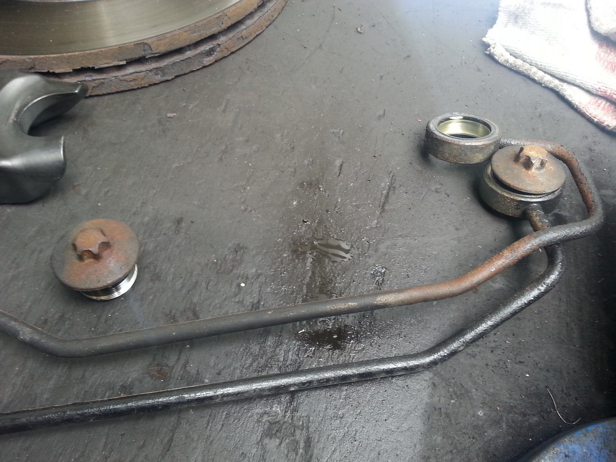

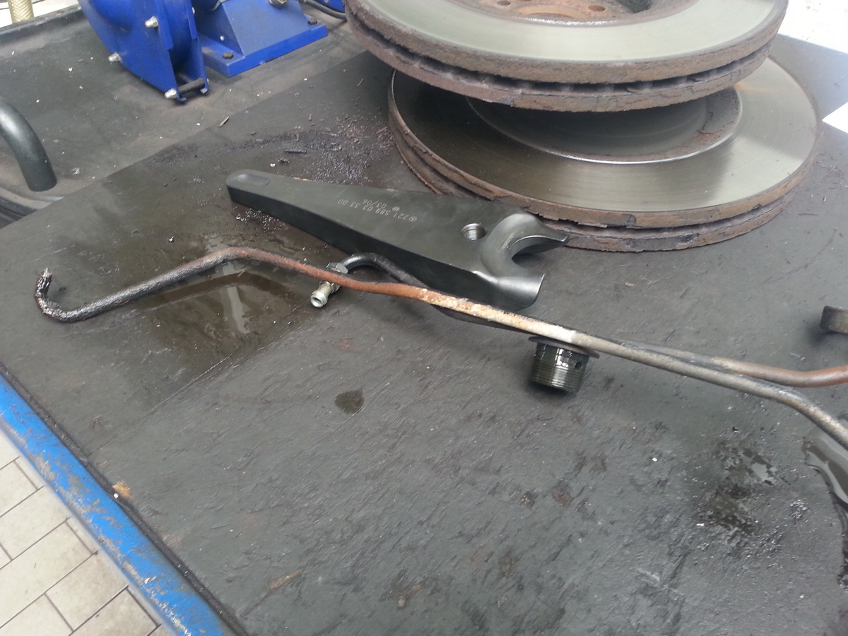

Hier aber erst mal für die technisch interessierten MLCDler 3 Fotos von den Altteilen:Die Rest-Leitungsdicke an der schadhaften Stelle ist auf etwa 2cm übel. Der Rest des Leitungssatzes, welchen es sinnigerweise nur komplett gibt, sieht noch ganz passabel aus. Gravierend ist der Unterschied aber zwischen den stellen, die schwarze Rostschutzfarbe abbekommen haben und den Stellen, die für mich mit dem Pinsel nicht erreichbar waren.
Daß es an genau dieser Stelle zu erheblich mehr Korrosion kam, erklär ich mir auch durch die unterschiedlichen Materialien, welche da zusammenkommen. Mit Wasser und Salz zusammen gibt sowas immer eine Schwachstelle.
Wobei die MLCD-Prozente schon grob berücksichtigt sind.
Was da letztendlich rauskommt? WW sagt, ich solle mir mal weniger Sorgen machen...
Nun bin ich gespannt auf die Briefpost, denn dies althergebrachte System ist ja bewährt. Denn dann sitzen die Leute schon oder fallen wenigstens vom Schock in die eigenen Möbel.
Hallo Sascha,
bei Ölverlustsuche hilft nur eins richtig gut: Mit dem Hochdruckreiniger alles reinigen und anschließen mit Talkumpuder einpudern (Babypuder tuts auch
danach ausgiebige Probefahrt. Damit habe ich bis jetzt jeden Ölverlust gefunden.
Gruß aus dem hohen Nord Jens172

- Beiträge: 22313
Da kommt man unheimlich schwer dran.
Allein um diese "Stoßdämpfer" anzuziehen war seinerzeit erheblicher Aufwand im WIS beschrieben. Die hatte ich ja schon mal mit neuen Dichtungen versehen, obwohl die noch ok waren und mit einem extra angefertigten Werkzeug wieder angezogen. Das war auch gut gelungen.
Nun war einfach eine Leitung durchgerostet. Sinnigerweise wurden direkt beide mit diesen Stoßdämpfern ausgetauscht. Der Bärenanteil der Kosten war tatsächlich die Arbeit. Da sind einige Stunden zusammengekommen. Auch wegen der nötigen Reinigung des ganzen mit Hydrauliköl vollgespritzten Bereiches.
Leider hab ich da keinerlei Möglichkeit da was selbst zu machen.
In der MLCD-Außenstelle Süd hätte man das machen können, aber die ist leider, leider so weit weg.
